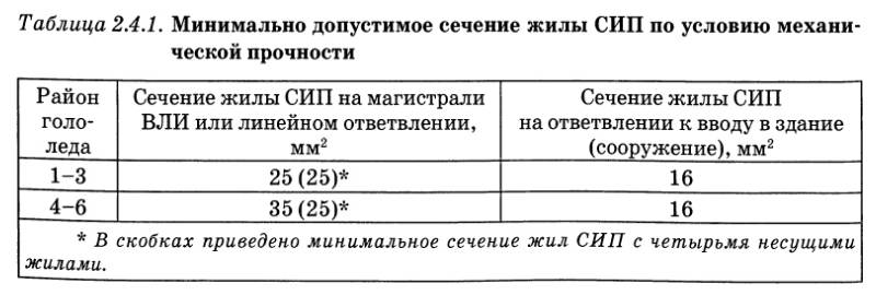

Даже если будет однофазное питание 3,5 кВт, то при воздушном ответвлении минимальное сечение согласно действующим нормам должно быть не менее 16 мм2 не зависимо от материала и системы защитного заземления!
Соответствено для системы TN для ответвления в земле сечение PEN или РЕ должно быть как минмум как минимум 10 мм2 по меди, 16 мм2 по алюминию. Сложно найти кабель у которого PEN, PE толще фазных.
Сечение PEN-проводников во всех случаях должно быть не менее 10 мм2 по меди и 16 мм2 по алюминию.
Если ожидается, что по защитному проводнику в нормальном режиме работы электроустановки может длительно протекать ток утечки электроприемников, величина которого превышает 10 мА, должно быть выполнено одно из следующих условий:
– при прокладке одного защитного проводника его сечение на протяжении всей длины должно быть не меньшим 10 мм2 по меди или 16 мм2 по алюминию;
Тут действующие нормы в минимально допустимое сечение заложили только возможные аварии на питающей линии при которых на местное ЗУ из питающей сети могут потечь большие токи.

Вы запрос по прочности обрабатываете? Тогда да - есть требование такое. Человек спрашивал про автомат и я еще сакцентировал внимание на кабеле под этот автомат- я предоставил пропускную способность, того что пойдет из щитка к распределителю блока автоматов уже в доме. Увеличивать сечение провода только из-за того что надо решить вопрос прочности провода пущеного по воздуху - готов предложить альтернативу - несущая жила металлический трос на который Вы повесите свой провод - Облэнерго не будет против гарантирую.. Да и по большому счету меня мало волнует кабель до щитка - перегорит или оборвет его-- облэнерго заплатит это ИХ провод . А вот Мой провод начинается после счетчика и автоматов -- и меня он волнует больше.
Шалопаям как Вы выразились были заплачены и официальные деньги за 7 Квт и 25 Ампер и другие, для увеличения автомата до 40Ампер. Кроме этого я (и еще два человека) ОТДЕЛЬНО платили СВОИ Собственные деньги за ремонт подстанции , прокладывании 180 метров кабеля под землей для переподключения ТП на более стабильную линию подачи, а так же перекидывания распределительной группы внутри этой ТПП поулично для всего нашего микрорайона. Формально - на районе жило 20 домов и 20 лет они с частотой раз в неделю сидели без света, и что характерно им все было на это наплевать, и за мои деньги и деньги еще 2 участников остальные эти люди БЕСПЛАТНО получили стабильный свет в течении круглого года.
Думаю мои 25 Ампер по бумагам и 40 в реале-- достойный бенефит за заботу о людях , большинство которых не то что спасибо не сказали за благо, но и здрасте на улице не говорят.
Ответы на все вопросы даны в посте №5.
Все, что дальше накопипастили никакого отношения к обсуждаемой теме не имеет.
Речь идет о ВВОДЕ.
Для этого случая есть специфические строгие нормы, прямого отношения к допустимым долговременным токам потребителей они не имеют.
Поскольку траверсы на опорах алюминевые, значит и ввод будет алюминевый.
Согласно ПУЭ он должен быть не менее 16мм.кв., так ПОЛОЖЕНО.
По какой причине авторы правил определили именно такое правило, здесь не место обсуждать.
Оно есть и его надо выполнять, что и делают даже не очень аккуратные РЭСовцы.

В таблице приведены данные на основе ПУЭ, для выбора сечений кабельно-проводниковой продукции, а также номинальных и максимально возможных токов автоматов защиты, для однофазной бытовой нагрузки чаще всего применяемой в быту
Я, может быть, чего-то не понял, но объясните мне, пожалуйста, один момент.
Сечение медной жилы 2,5 кв.мм. Макс. мощность: 5,9 кВт. Автомат стоит на 16А. Из таблицы не понял, это такой обязательно надо ставить? Получается, что так. Но как с таким автоматом можно получить мощность 5,9 кВт?
Что означает "Предельный ток автомата = 20А"? При таком токе автомат гарантированно сработает? Даже при таком токе мощность равна 4,4 кВт, а не 5,9. Да и не сработает он при 20 А.
Бред какой-то.
Бред какой-то.
Имеется в виду, что автомат желательно ставить 16А, но можно и 20А.
Как Вы правильно заметили, у автомата, в зависимости от характеристики, та или иная перегрузочная способность и время срабатывания.
Например, автомат 20А с характеристикой "С" может выдержать пятикратный ток (100А) в течение, примерно, 8 секунд, а ток 30А он будет держать около пяти минут.
При этом провод не должен перегреться. Отсюда такие ограничения.
