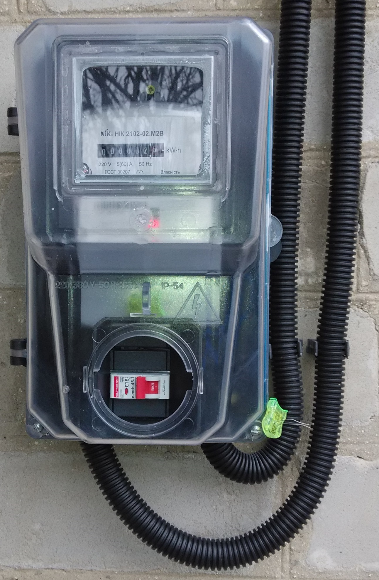

Ребята а подскажите плз. Есть счётчик двузонный,вводной автомат на 16 А. 3 шт.Выбивает постоянно счётчик,а автоматы нет? Что не так? Спасибо
Подивіться будь ласка, яку потужність Вам по договору виділили. На цю потужність зараз програмують лічильник, в разі перевищення вказаної потужності він автоматично від'єднує Вас від мережі.
По бумагам 6 кВт 3 фазы. Так а наф...а они мне поставили 16 А автоматы? А можно как-то снять Ограничение со счётчика? Спасибо
Автомата на 6 кВт нет, ставиться следующий по номиналу(6,10,16,25.... А)
Скорее всего у Вас стоит счетчик NP-06(или подобный) с дистанционным управлением и программированием.
Снять ограничение не получиться.
Докупите 2-3 кВт в РЕС.
Подскажите как лучше или без разницы. Вводной автомат на улице с счетчиком стоит на 25 А, далее буду ставить реле напряжения Зубр 40А после него есть выбор или УЗО на 25А или 40А (и то и то есть) потом будут автоматы по 16 А штук 5-7 на все остальное. Какое УЗО номналом будет поставить разумнее?
УЗО на 25А или 40А
Подходит 25А, но если цены там вроде одинаковые можно 40А взять, хуже не будет.
Тепловой расцепитель срабатывает не сразу по превышению, поэтому 25А УЗО может успеть "сгореть". Ставьте 40А.

В пт. і сб. вимикали електроенергію (Бровари, Розвилка) - безкоштовно замінювали електролічильники. Сусіди собі поставили. Ввідний автомат (до речі, 1Р) на 16 А
