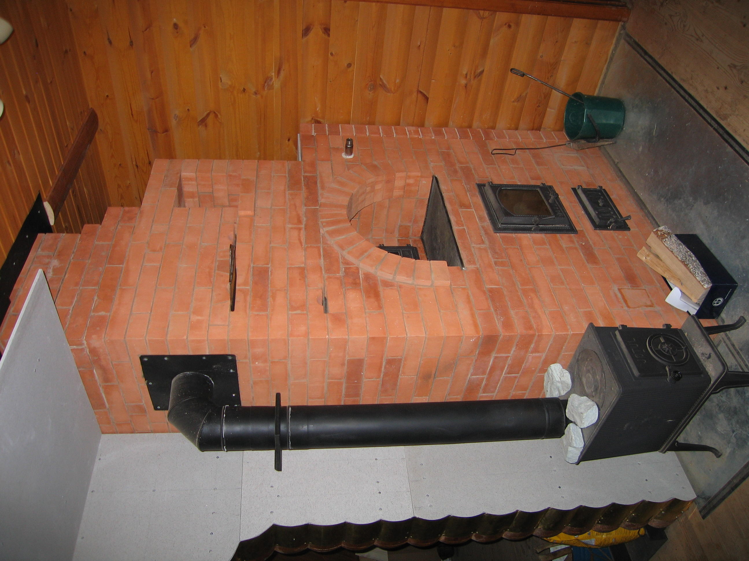

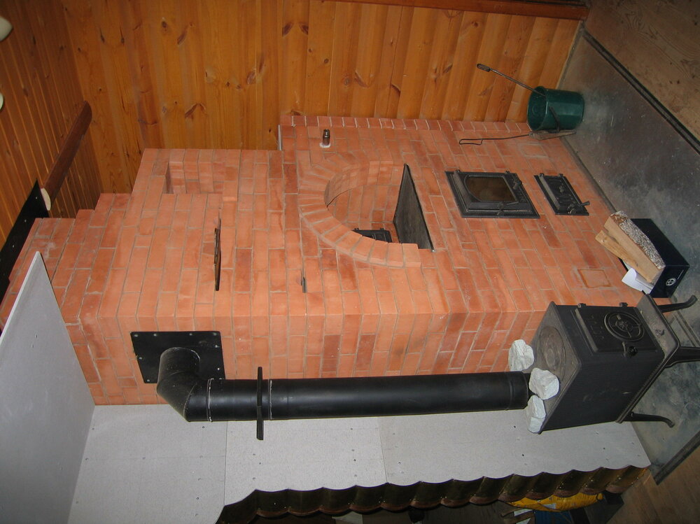

На стовемастере я постил фото в «Как не надо…». Кроме топливника всё на ребро.
