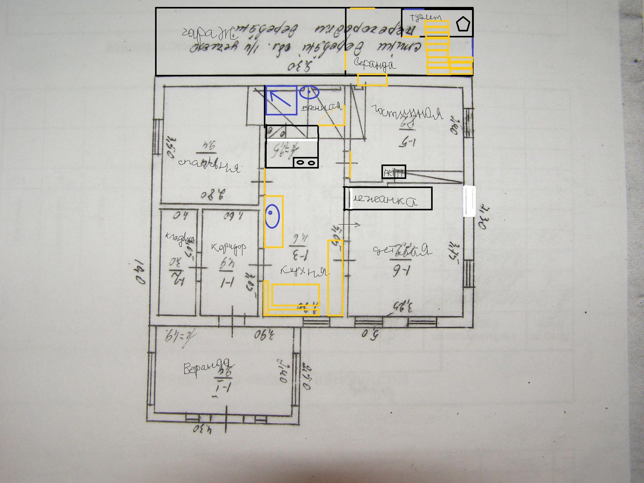

Ну вот и план, чтобы не было скучно. Теперь буду трясти печников куда там шо вставить :)
plan.pdf
Ну вот и план, ....
При данной планировке печное отопление будет затратным как при строительстве, так и в эксплуатации.
ИМХО нужно рассматривать вариант с ТТ котлом или делать подвод газа.

А как Вам ответить хватит или нет,если теплопотери дома не известны. Одно дело дом,где стена 40 см,или щитовой домик на даче и температура -20.
Прочистные дверки нужно ставить обязательно,регистр стоящий не в топке обрастает сажей. На плане котел,и если Вы не будете использовать его по прямому назначению т.е. подсоединив к батареям и подключив насос отапливать дом,то зачем нужен такой большой регистр?
Планировался для горячей воды, т.е. бытовых нужд (регистр уже сварен из нержавейки два года назад:)) душ, умывальник, кухня. Думаю придется сделать еще расширительный бак для горячей воды, который будет над печью (а то может, наверное, регистр порвать). Водяное отопление не планировалось...
Дому более 50 лет, это акациевый брус, с двух сторон обмазан шубой из глины с соломой по 5-7см каждая, и потолок тоже (только там слой глины 10-15см), воздушная прослойка 3-5см и обложен 1/4 кирпича. Т.е. ширина стены около 17-20см. Будем дом обкладывать в пол кирпича, а внутри обошьем вагонкой в 1,5см толщиной (глину отбивать не будем). Внутри две кирпичные стены, как раз где планируются печи. Полы утепляли бутылками из под пива :) + стяжка 5-7см далее линолеум планируем. Окна поставили Саламандер со стеклом 4-10-4і. Потолок будем еще утеплять на чердаке, чем, еще думаем.

Для того чтобы понимать хватит ли вам мощности обогревателя нужно знать теплопотери дома. Хотелось бы увидеть его планировку.
Для получения горячей воды регистр лучше всего подключить к большому бойлеру или теплонакопительному баку.
Печь будет нагревать воду в нем, а из него по отдельному контуру она будет подаваться потребителям.
Регистр не порвет,у Вас система открытая, вода в баке будет закипать.
Печь подбирается под дом следующим образом. Берется обьем помещения по наружным размерам,затем умножается на 21,после делится на 330,либо 350.Полученное число делим на 2,а потом на 4. И получите размер одной из стен печи. В вашем случае это; 64х2,5=160х21=3360:350=9,6:2=4,8:4=1,2 метра. Стен в печи 4. Вот размер печки. Это расчеты для нагрева помещения до 18 градусов тепла,когда на улице минус 20-25. В котле кузнецовском еще плита,от нее теплоотдача высокая.
64v2 это общая площадь, а отапливаемая будет меньше, т.к. есть буферные зоны :)
Будет тепло. Расчет,который я дал, советский, с запасом.:)
