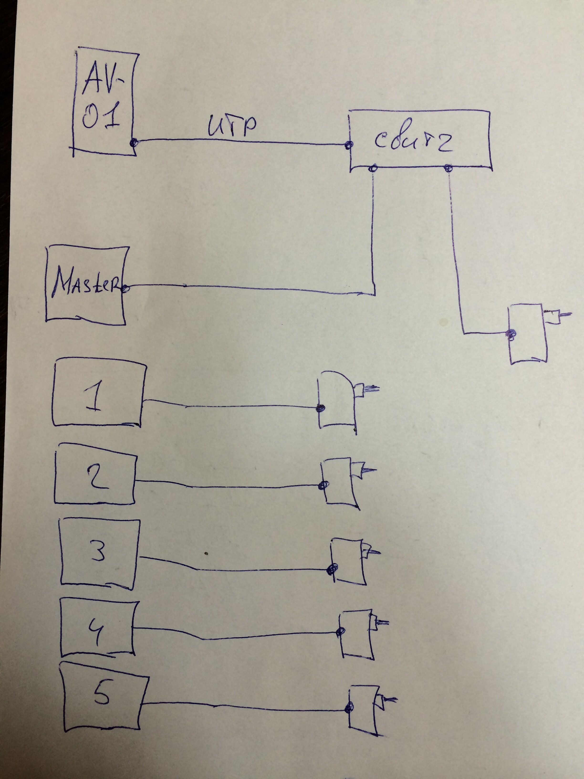

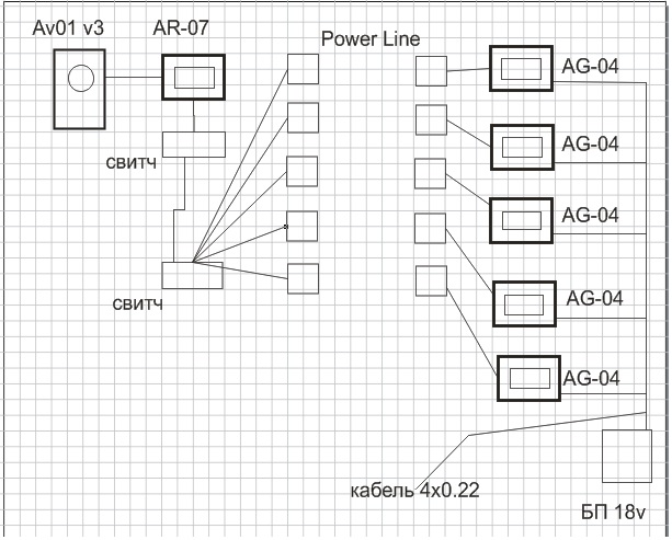

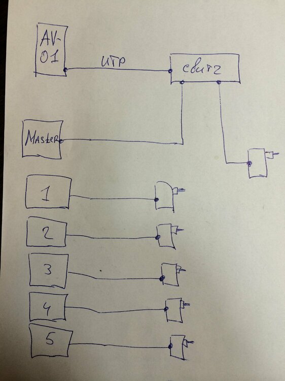

вот как раз по бас айпи. Недавно ставил на обьект 6 домофонов сея марки так как аналог не вариант. В связке AG-04 - 5шт, и главний AR-07 1шт, панель AV-01 v3. Так вот, работает ето криво. Первые грабли - это слетает синхронизация и в итоге интерком и коллективный вызов не работает. Вторые - камера очень низкого качества и очень боится засветки, хоть она и аналоговая. Третьи грабли - домофоны бывают виснут, после ребута синхронизация автоматом не подымается, нада ребутить и мастер. И самое главное если Вы купите ЭТО Г!!! ни вкоем разе не стройте сеть под них на поверлайнах - так как мастер клиентов не опрашивает и поверлайны ложатся спать и естественно линки лягли, нужно ребутить все, или делать как Я на ардуино пинговалку. Вызывная панель версии 3 держит сип и с 3cx или подобный атс работает нормально. Кто надумал взять басс вот вам его прямой сородич, точнее оригинал с которого его содрали путем смены логотипа Dnake и самое гланое цена!!!. Сам хочу себе IP домофон, точнее панель с поддежкой сип или адаптер с реле и аудио видео входами, может попадалось кому?
вот как раз по бас айпи. Первые грабли - это слетает синхронизация и в итоге интерком и коллективный вызов не работает. Вторые - камера очень низкого качества и очень боится засветки, хоть она и аналоговая. Третьи грабли - домофоны бывают виснут, после ребута синхронизация автоматом не подымается, нада ребутить и мастер.
t25.unitop.ua/
Ой ли? :) Предлагаю так же рассматривать вариант "кривые руки" или "не знание предмета" :).
Эти три момента - одно и тоже. Дайте угадаю - вы используте дешевые поверлайны, которые уходят в слип. Да? :)
Синхронизация между мастер монитором и остальными идет через мультикаст запрос, а ваш поверлайн уходит в слип (режим энергосбережения) в результате чего широковещательные запросы не могут пробудить некоторые поверлайны, в том числе, скорей всего, и ваш.
Решение простое - юзайте поверлайны, которые не уходят в слип или есть настройка по отключению Сприд Спектрум.
По камерам - у них плохие камеры были до середины лета 2013 года. (Давайте опять навангую - у вас оборудование более старое.) После этого в девайсах bas-ip поставили камеры, наверное лучшие по характеристикам - 700 ТВЛ, матрица Sony Exmor2, размерность 1/3, высокая светочувствительность, на проце sony effio-p.

Не знаю, какими ценами Вы оперируете, 4 года назад я покупал, то заплатил 1К евро с монтажом. IPad у меня был. Роутер с интернет и накопитель 1Тб тоже. Поэтому это все мои затраты. Как установили так и работает без вопросов и замечаний. Периодически обновляю прошивку с появлением новых функций.
нет там 700твл, максимум 500. модели у меня все 2013 года панель свежее
Нет, там таки 700, мы меряли. Вангую - оборудование у нас самое новое, а у вас, видимо, не с новой партии.
Интерестно а какие ж не засыпаю?! и Я выше сказал что есть пинговалка! так так что изучать то?! все они спят!
Зухели не засыпают.
Но вот решили мы проверить засыпающие, заказали на розетке d-link DHP-600AV (они уходят в слип), проверили - все работает. Они засыпают, но просыпаются при посылке мультикаст запросов которые шлют мониторы.
А по вам - дайте все по вашей ситуации:
1. Нарисуйте полную схему подключений всех (просто от руки на листке бумаги), что за оборудование, что куда подключено по проводам.
2. Версии домофонов.
Я думаю что у вас что то с прошивками или с конфигурацией сети. Так что дайте все данные - подумаем что у вас не так.

вот самое оно. Прошивки все свежие, так ка Я официалам мозг вынес за такие денжища то. Сеть не спит так кас стоит пинговалка, по началу виндовая с батник пинговалкой потом переделал на ардуине. С локалки они не выпадают, а хрензнает чего слетает синхра, после рута мастера снова 4-7 дней полета норм. А схема просто отпад! По дому (стройбаны от заказчика) заложили угадайте что?! ДА 4х0.22 охранка :-) на 4-х этажный дом. С аналоговыми домофонами уже не вариант так как уже пробовали, лажа со звуком в самых дальних точках. Поэтому IP, по 4-ке гоняю 18 вольт плюс кренки возле каждого на 12в. Схема на сейчас такова панель(ftp)к мастеру-свич и кучка паверлайнов. щас думаю переделывать и ставить 3-х портовые свичи возле каждого домофона.

вот самое оно. Прошивки все свежие, так ка Я официалам мозг вынес за такие денжища то. Сеть не спит так кас стоит пинговалка, по началу виндовая с батник пинговалкой потом переделал на ардуине. С локалки они не выпадают, а хрензнает чего слетает синхра, после рута мастера снова 4-7 дней полета норм. А схема просто отпад! По дому (стройбаны от заказчика) заложили угадайте что?! ДА 4х0.22 охранка на 4-х этажный дом. С аналоговыми домофонами уже не вариант так как уже пробовали, лажа со звуком в самых дальних точках. Поэтому IP, по 4-ке гоняю 18 вольт плюс кренки возле каждого на 12в. Схема на сейчас такова панель(ftp)к мастеру-свич и кучка паверлайнов. щас думаю переделывать и ставить 3-х портовые свичи возле каждого домофона.
Вы ничего толком не сказали кроме того, что стоители халтурщики).
Нарисуйте мне схему. Я вот нарисовал как я понял с ваших слов (в аттаче). У вас ровно так или по другому? Если по другому - нарисуйте.
