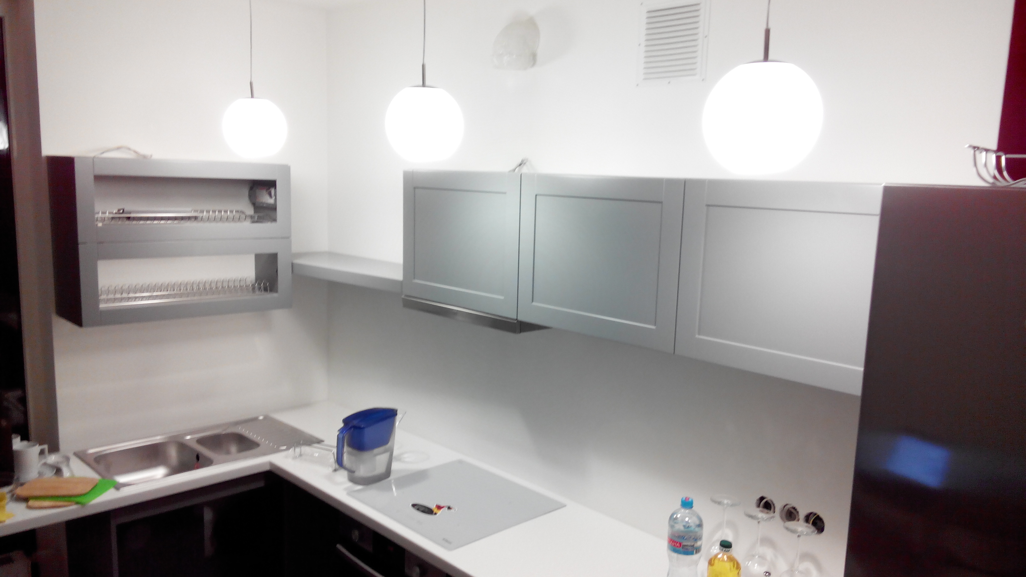

для направляючих 550 мм, довжина ящика 550, глибина шафи 552
Совершенно верно, длина направляющей +3 мм. это общее правило проектирования шкафов с направляющими, но где сказано, что для кухни со столешницей 600 мм. нужно использовать направляющие глубиной именно 550 мм. ?

глубина ящиков 450мм, можно 500мм не больше. Это мировая практика, все лотки спроектированы на глубину 450 и 500 , ведра, и прочее наполнение выдвижных ящиков

А чому б не робити пиступ стільниці 30мм + 20мм фасад та зазор + базу 556мм (500ящик, 3мм зазор і 3 мм двп) - разом 606мм +пару мм для стіни зазор ... нестостаючий 1см закрити кухинним плінтусом?
Хоча маюуть таки краще модулі під ящики 500мм, все іншк 500+

Наверное надо было точнее выразиться, "по умолчанию" я делаю так, как написал. Пока что, заказчики не требовали делать максимальную глубину.
Я вже писала, що люди, які замовляють кухню вперше, навіть не підозрюють, що можна зробити ящики лише 45 см
Если заказчик захочет впритык и этому ничего не будет мешать, то можно сделать, почему нет.

Так от, я ж не всі тумби глибиною 560 зробила, а тільки дві крайні, де в мене висувні шухляди, і дійсно 1м рівної стіни без комунікацій, дротів, і що вам там може заважати. Наступні тумби у мене іншої глибини: для карго 500 мм, для духовки 510. Оце я називаю індивідуальний проект. І дійсно лоток я купила на 600 і вставила в шухляду 45 см вздовж, на всю довжину, і тепер у мене в такій маленькій шухляді не тільки столові прилади, а й ножі, половники, лопатки, шумовки - все влізло :)
Ну і бальзам на Вашу душу: знайшла фотку без фартука

Для направляючих 550, підходить шухляда глибиною 550, яку "Блюм" рекомендує встроювати в секцію глибиною 553. Якщо додати задню стінку, фасади, звис стільниці, кривизну стіни і наявність комунікацій, і все це вміщується під стільницю 600, то в чому проблема саме так і зробити?
Я згодна, що таких "ідеальних" умов на звичайному об'єкті не часто зустрінеш, але якщо вони є, і замовник на цьому наполягає, то дивно відмовляти йому.
