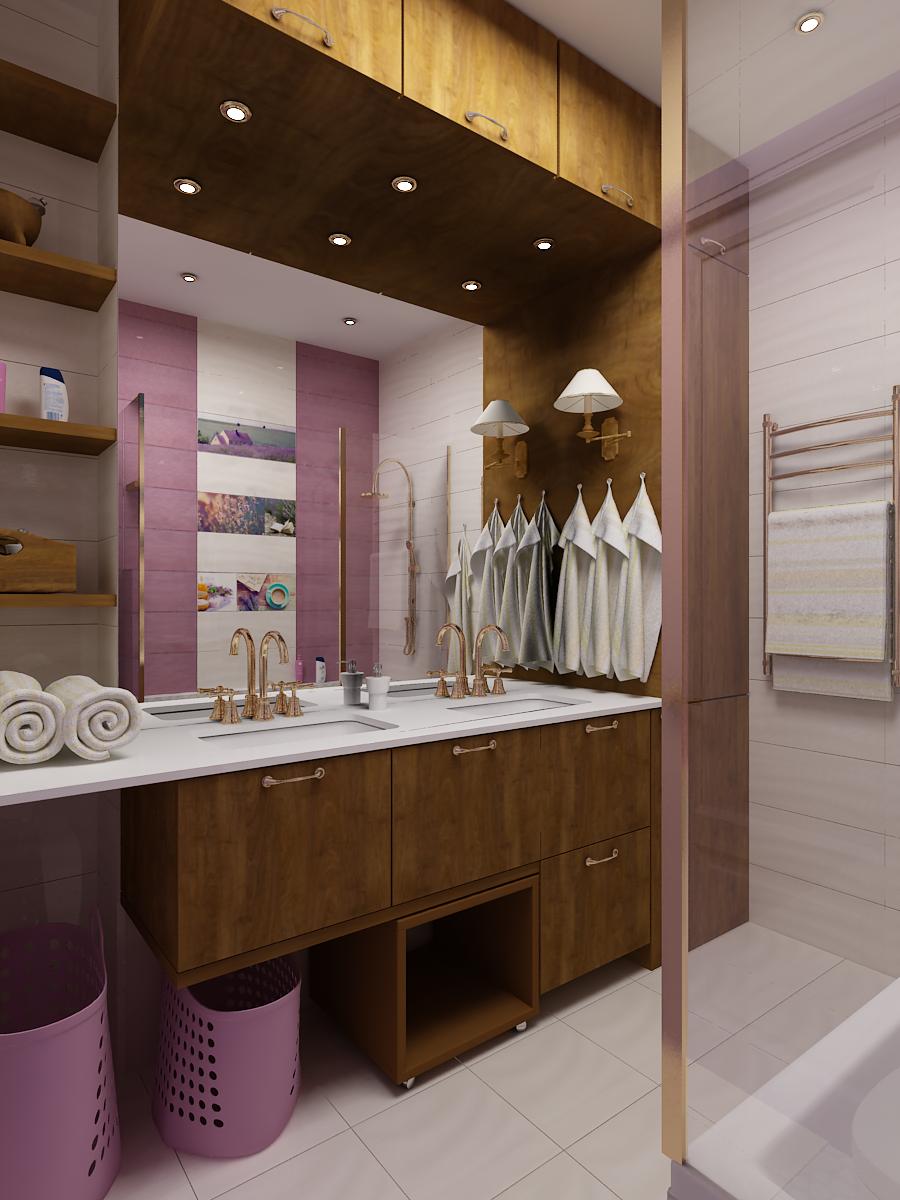

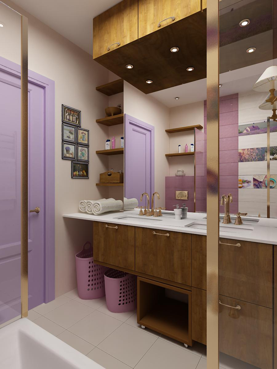

У нас на черзі - замовлення шафки у ванну кімнату. Візуалізацію додаю. Хто знає - з якого матеріалу у ванну кімнату краще зробити корпус та фасади? Столешницю думаю брати акрилову.
Лучше всего сделать из влагостойкой ДСП с оклейкой торцов на ПУР клей. 100 % гарантии водостойкости не добиться, но существенно продлить срок службы мебели реально по сравнению с обычной ДСП. При очень скурпулезном подходе
к мебели и обычная ДСП прослужит несколько лет, не разбухая. Только надо следить, что бы не было прямых попаданий воды на торцы и в места резов, тщательно вытирать мебель в случае пролива воды, нижние тумбы делать на ножках, исключив контакт с протекшей на пол водой.
Но самым надежным материалом есть HPL плита ( пресованный ламинат). Правда стоит, как мерседес в автомобильном мире. Из этого материала делают душевые ( туалетные перегородки , облицовывают фасады, делают мебель для общественных туалетов и душевых. Материал полность водостоек. Когда-то мы знали его как эбонит. Плохо одно, что позиция эта заказная, на складах поставщиков реально может быть пару декоров с толщиной 12-13 мм. Работа с этим материалом спицифическая, не все под силу.
Если на заказ будете: тогда хороший вариант чтобы корпус (открытые части обязательно) был покрыт несколькими слоями лака , а фасады
Тобто, якщо фанера - то зашпонувати, потім пофарбувати її і потім ще покрити два рази лаком?
