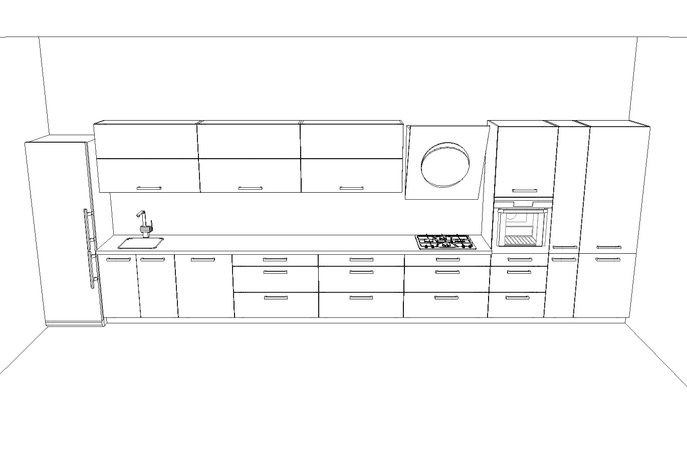

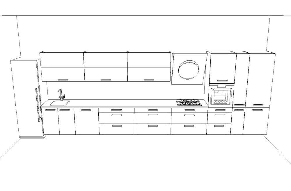

Тепер основні питання:
- що можна змінити у плануванні (у сторону функціональності/раціональності)?
- чи є доцільність збирати самому, попередньо замовивши порізку? (батько займається виробництвом сходів та частково меблів, проте в кухнях досвіду немає)
Пункт 0 Не собирайте сами то, в чем вы не специалист! Заработайте архитектурой и наймите профессионала!
Пункт 1 Поменяйте местами ПММ и мойку (если возможно). Два позитивных момента: 1- не нужно будет делать фальш-стенку для прикрытия ПММ со стороны холодильника, 2 - расширится основная зона для приготовления пищи.
Пункт 2 Даже если в секции с мойкой будет стоять фильтр с обратным осмосом, то ширины 800 мм достаточно для размещения мусорного ведра, колб с фильтрами и накопительного бака. Таким образом, освободившиеся 100 мм можно отдать в секцию с ящиками 780 мм.
Пункт 3 Если п.2 принимается, то секция с ящиками 880 мм должна стать 900 мм и в эту секцию перенести варочную и вытяжку. Тогда рабочее пространство для приготовления пищи станет еще больше, а значит борщ будет на 14% вкуснее.
Пункт 4 Верхние секции сделать одинаковыми по ширине - визуально смотрится лучше.
Пункт 5 Рассмотреть немецкий стандарт размещения ящиков.
Пункт 6 Не делать кухню высотой 86 см!!! Минимум 90 см!!!
Оце по ділу все сказано, дякую.
0 - сам збирати я не став би бо не маю ні досвіду ні обладнання. просто як варіант розглядав допомогу свого батька, він займається сходами/меблями, але саме в кухнях теж досвіду немає. Але краще довірюсь спеціалістам, з них потім і спитати можна, якщо що.
1 - таку перестановку не хотілось би робити бо всі інженерні виводи вже зроблені. До того ж не дуже мені подобається мийка під самим холодильником. Вода, бризки, ось це все. Та й моя логіка така - перед мийкою є "брудна зона" для продуктів. Почистити, первинно обробити. Потім в мийці помити, відправити на зону підготовки до термічної обробки, потім зварити/підсмажити/спекти і ще за варильною поверхнею трохи місця для оформлення/сервіровки.
2-3 - витяжку не хочеться вже зміщати нікуди бо вона зараз розміщена чітко навпроти вент. каналу, відповідно до неї і варочна поверхня прив'язана. А рукав від витяжки що йде по стіні я не витримаю бачити кожен день. Варочна поверхня шириною 60 см, витяжка - 90 см.
5 - можна детальніше про "німецький стандарт" ящиків?
6 - тільки 90 см
6 - тільки 90 см
С выводами воды спорить тяжело. С выводами вентканала спорить тяжело. В следующий раз спросите супругу и она вам скажет, что чем больше столешница между варочной и мойкой, тем лучше для неё! А ведь кухня только для неё и строится!
Если вы станете возле кухни и согнете руку в локте, то нормальная высота столешницы - это 15-20 см от локтя до уровня столешницы. Если вдруг получится 93-94 см, то смело рассмотрите не только немецкий, а и австрийский стандарт.

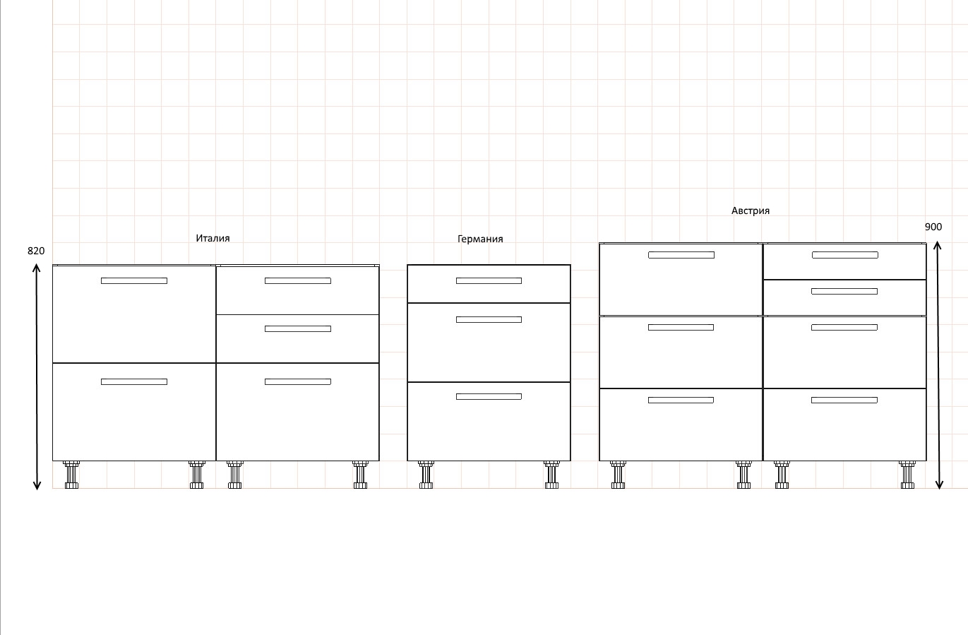

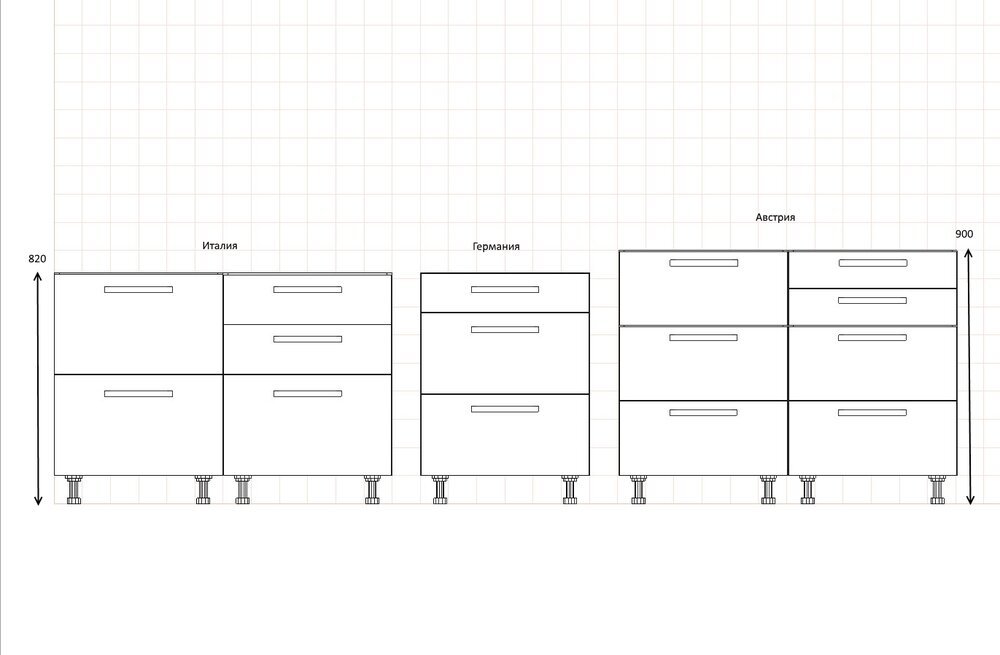

Италия: высота секции разбита в кратности 4. При этом высоты ящика хватает с головой, есть даже запас по высоте.
Германия: высота секции разбита в кратности 5. В секции получаются два высоких и один невысокий ящик.
Австрия: высота секции разбита в кратности 6. Самый лучший стандарт, который использует каждый сантиметр пространства в нижних секциях. В секции помещается три высоких ящика либо два высоких и два невысоких ящика.
На ютубе найдите видео от Мебель столицы "Наполнение нижних ящиков 2"
На інженерію я не міг повпливати, особливо на вентканал, так як це квартира і канали йдуть на всі 10 поверхів. Щодо води - в принципі мийку можна змістити і потім шлангом підвести/вивести воду.
Щодо стандартів - тоді виходить що під ріст моєї дружини (1.65 м) треба меншу висоту робити (820 мм), бо якщо для мене (1.80 м) то треба 900 мм. Чому ж тоді така велика розбіжність у висоті робочої поверхні, чим вона визначається? Я заплутався.
Привязывайте высоту нижнего яруса под встроенные прибры - посудомоечную машину, например ( Н -815 мм). Тогда высота его получится 820 мм + толщина столешницы, в зависимости от ее вида. То, что пишет "мебель столицы" - это теория. Практически, большинство кухонь у нас делают с высотой нижнего яруса 850 -860 мм. При такой высоте и приборы станут, и удобно работать. Высота 950 мм - очень сомнительное удобство.
Что касается расположения приборов, есть конечно правила, но все зависит от удобства для каждой отдельной хозяки и ее вкусов.
У меня хозяйка кухни тоже не более 1,65. Высота столешницы 92мм. Она довольна и меньше не рассматривала, а я бы еще больше сделал, но не хозяин кухни :)
А приборы регулируются по высоте, большинство (я про ПММ, остальные не требуют регулировки).
Интересно, какая модель ПММ имеет диапазон регулировки по высоте 5 -10 см?
Используя обрезки столешки,например от врезки мойки,в качестве подложки,практически любая модель...
