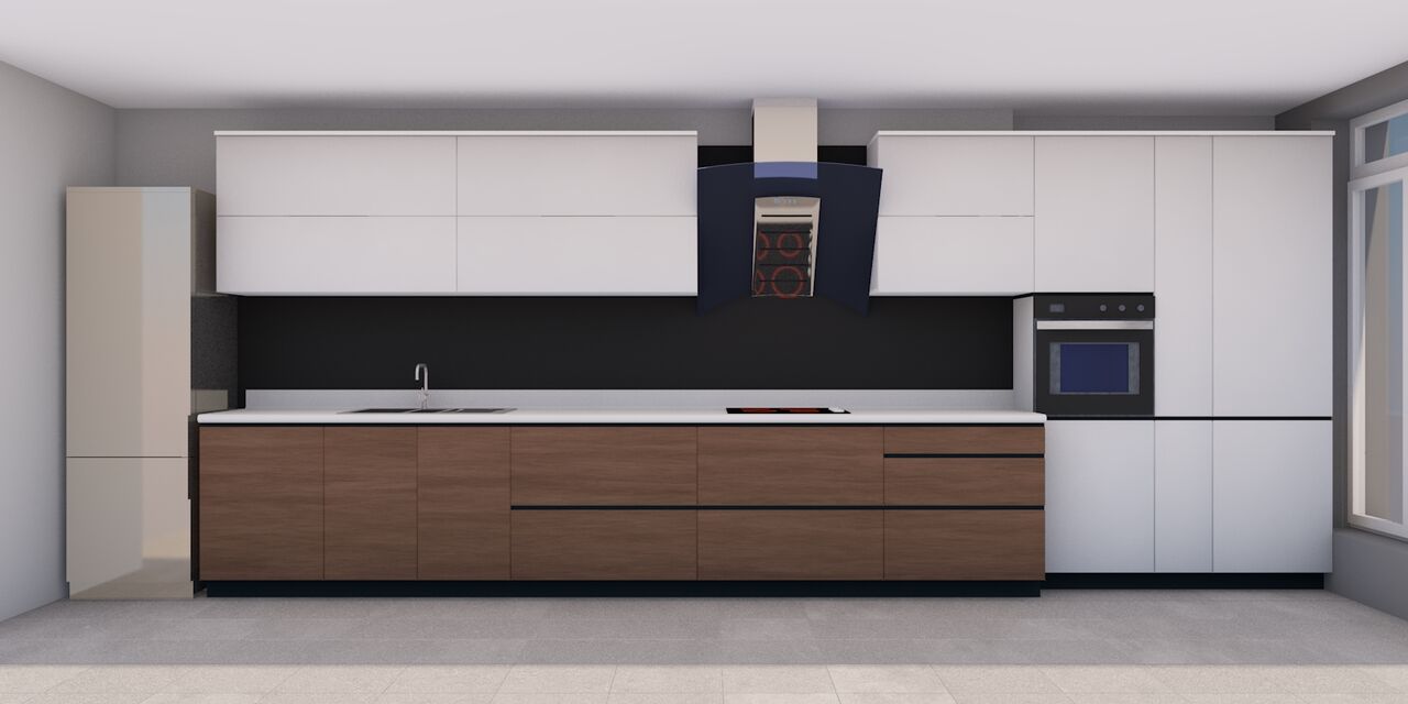

За фахом та призванням довелось мені бути архітектором. В проектуванні розбираюсь добре. Але! Коли справа дійшла до кухні, а особливо кухні для себе, - тут виявилось що не все так просто. Більше року проектується, підбираються матеріали. Пора завершувати цю справу.
Тому звертаюсь до колективного розуму.

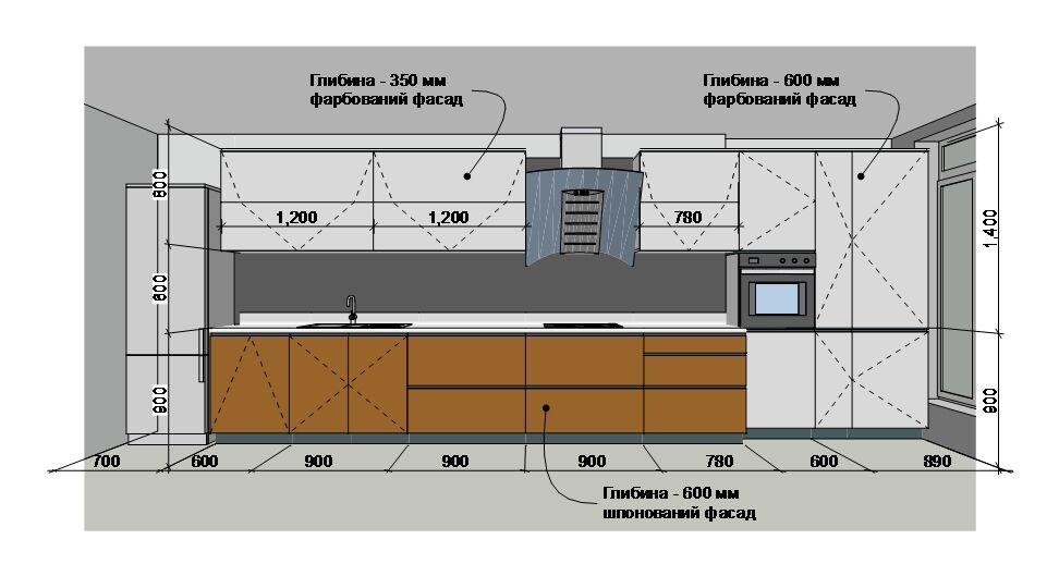

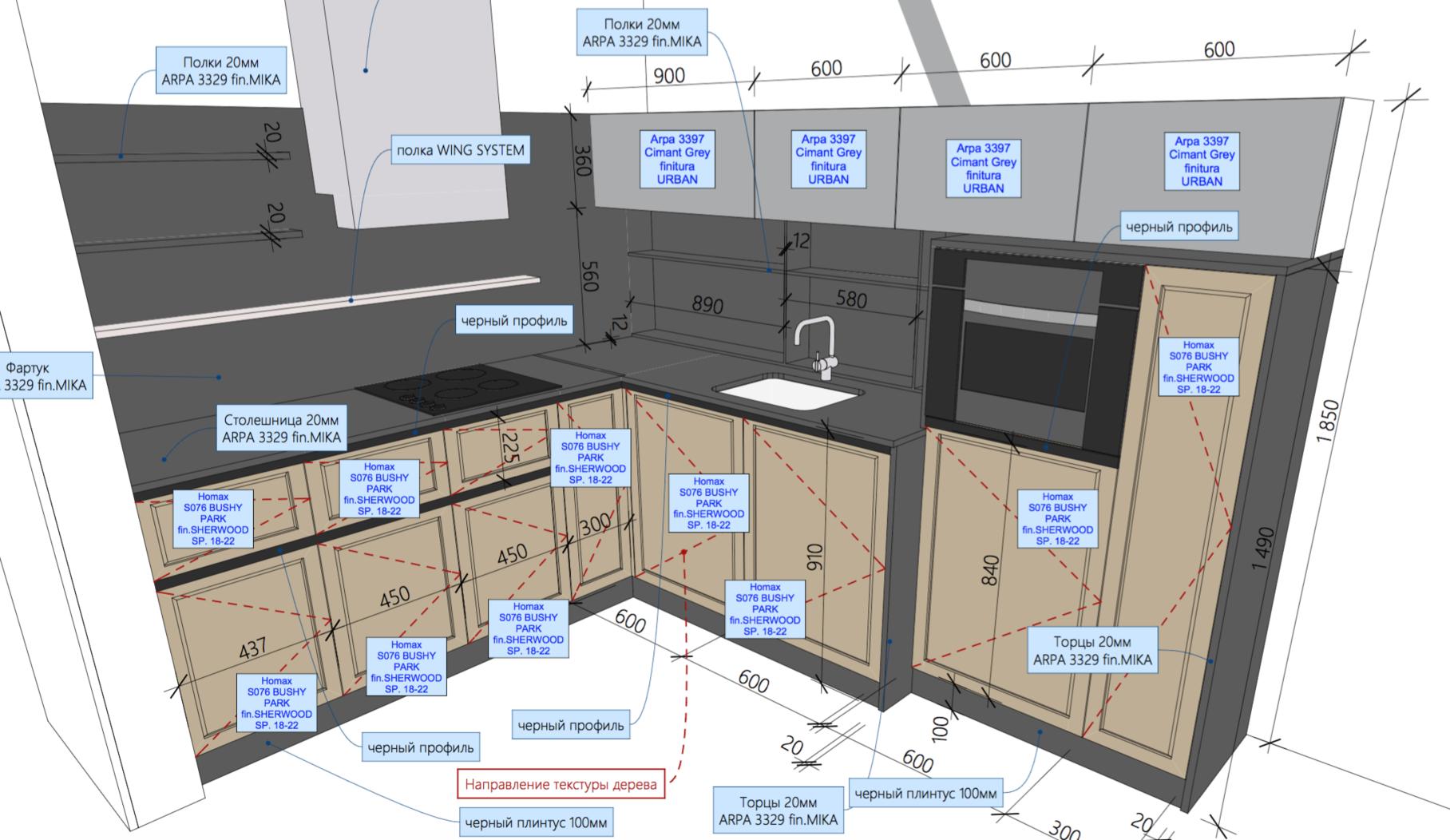

Завдання таке - є ескіз кухні. На ескізі все підписано, але ще всеодно опишу. Нижня середня частина кухні - шпонований МДФ/ДСП, верхня частина та бічна частина, там де духовка і шафа на всю висоту (за нею котел висить) - фарбований МДФ/ДСП.Бічна частина втоплена відносно кухонного фасаду, відповідно фасад навісних полиць йде в одну лінію з фасадом шафи. Фурнітура Blum, з доводчиками, там де штрихові лінії на ескізі - двері, там де ліній немає - висувні шухляди. Дверцята верхніх шаф - фурнітура Blum Aventos. Каркас кухні - ДСП, завдяки темі я так розумію варто дивитись на Еггер. Ручки - вагаюсь між фрезерованим профілем фасаду та Gola-профілем. Особисто мені більше до душі Gola-профіль. Накладні ручки зовсім не в тему.
Щодо стільниці ще не визначився, окрім того що буде постформінг. В темі, бачу, котирується Arpa, які ще варті уваги? Фартук - 95% що буде скло.
Географічне розташування кухні - Тернопіль.
Тепер основні питання:
- що можна змінити у плануванні (у сторону функціональності/раціональності)?
- скільки вартуватиме дана кухня, маючи вищевказані вихідні дані?
- чи є доцільність збирати самому, попередньо замовивши порізку? (батько займається виробництвом сходів та частково меблів, проте в кухнях досвіду немає)
Дякую за відповідь.
если хотите сэкономить - сделайте вытяжку встроенной (особенно если электро плита) так как хорошая вытяжка стоит дорого а дешевая испортит дизайном всю кухню
шпонированные фасады не советовал бы, так как сейчас есть очень крутые фасады из ДСП с выдавленной по рисунку текстурой что будет на порядок практичнее (особенно для кухни без ручек)
ну и по дизайну кухня слабовата, вы как архитектор должны что то придумать поинтереснее , ждем вариан №2 )))

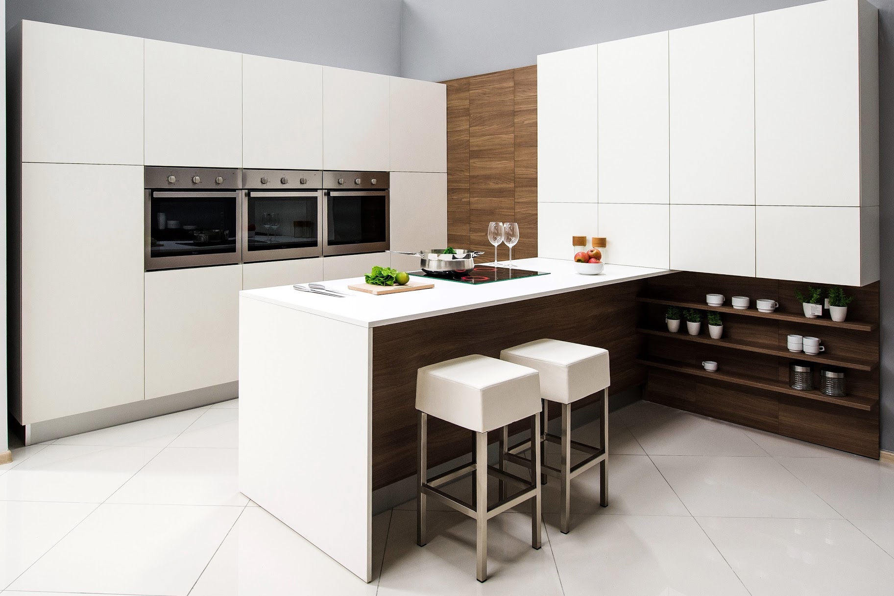

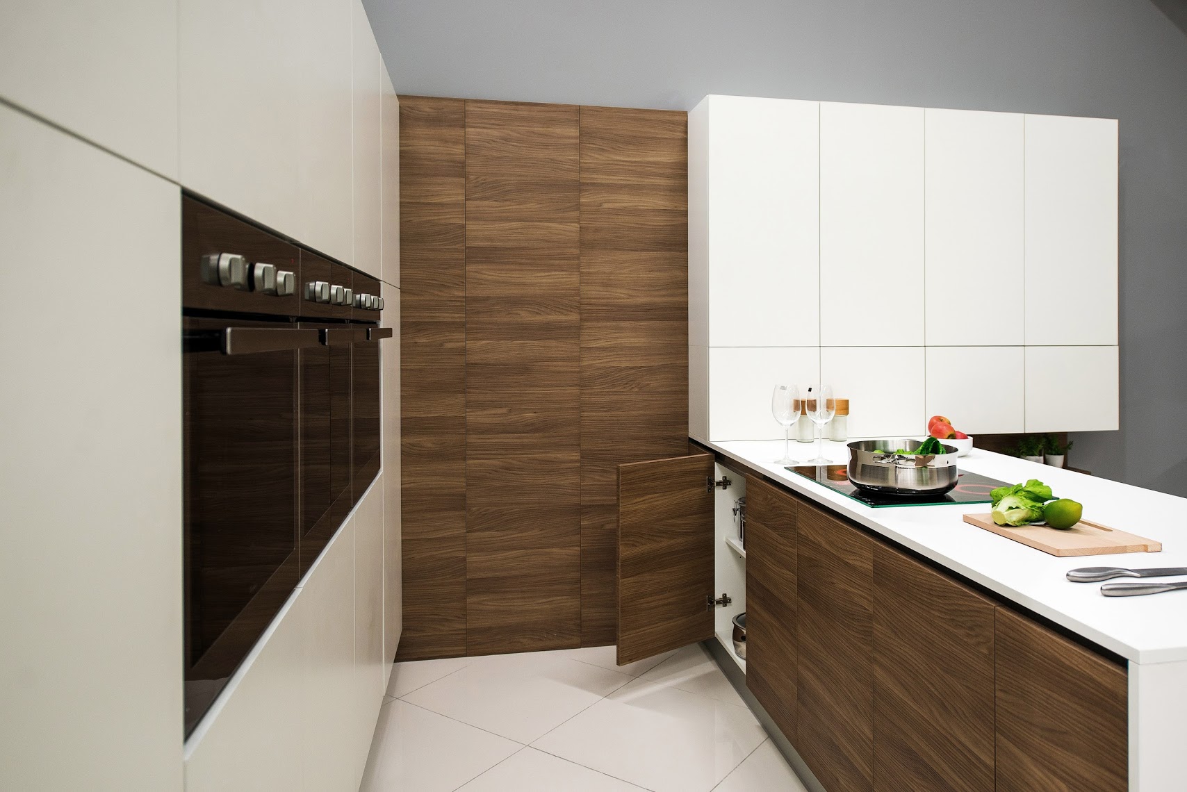

кстати одесские архитекторы придумали нам 2 такие кухни похожие на ваш вариант , делюсь идеями -
хотя посмотрел цветной вариант , то вроде и ничего
секция с 3мя выдвижными просится под варочную

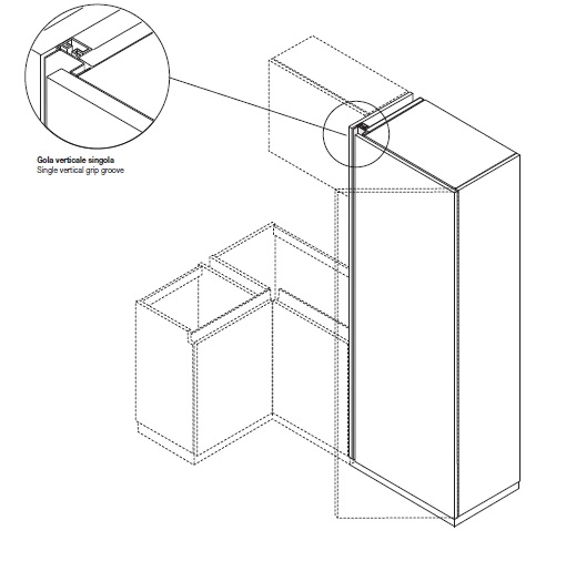

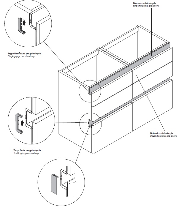

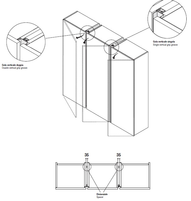

на пеналах гола профиль ставится обычно вертикально
по gola см картинки ниже
пс если что у нас есть черный
Витяжка вже є - VENTOLUX SPACE 90. Маємо те що маємо. Плита буде індукційна, шириною 60-70 см. Тому й витяжку ширшу брали.
Щодо шпонованих фасадів - от забув ще дописати щодо їхньої надійності/довговічності. Майже всі мені кажуть що це погана затія. Облазять, облущуються. Невже все так погано? Чому ж тоді випускають такі рішення? Імітація деревини на ДСП, ще й фактурна, мені щось взагалі ніяк. Я імітацію будь-чого не сприймаю. Don't take fake, так сказати. Хоча і розумію що прямий фасад без тафель з масиву не зробиш, або це буде якийсь клеєний щит з космо-ціною. Я в захист шпону маю аргумент що його легше відновити в разі пошкодження, тоді як фарбовані фасади треба перефарбовувати з надвисокою ймовірністю не попасти в колір. Якщо шпон зовсім вже не годиться - краще дам фарбовані у інший колір фасади.
Щодо дизайну - мене влаштовує, в мене в пошані простота. Тим більше тут все чітко до інженерії прив'язано. Мене в кухні більше функціональна складова цікавить. Більше варіантів я вже не буду розробляти, бо тоді час на прийняття остаточного рішення прямуватиме до безкінечності :) . Це вже навіть з дружиною погоджено, залишились суто робочі моменти. Власне вона й проробила схему, а я суто візуалізував.
Я ще про вбудований холодильник на початку задумався, але тандем самого холодильника + каркасу з фасадом на нього вийде у 1.5 рази дорожче звчайного холодильника.

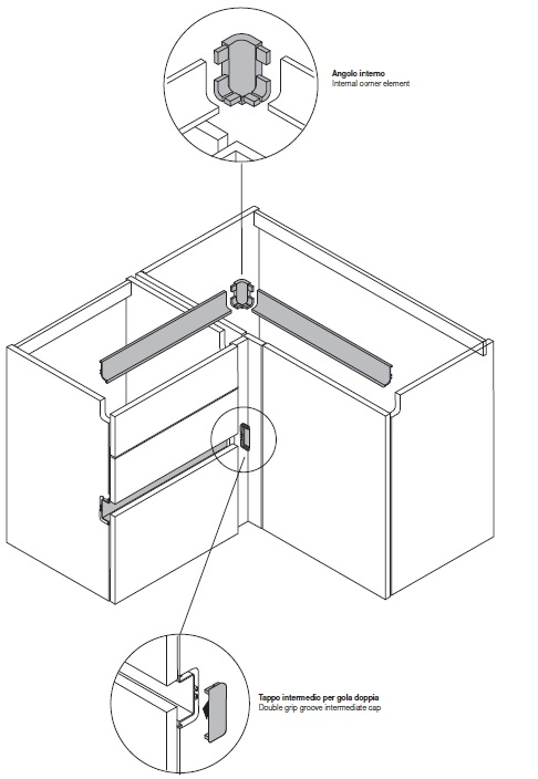

Секцію з трьома шухлядами спочатку й робив під варочною, але потім переніс правіше, бо не знав чи буде достатньо місця і для невисокої шухляди і для варочної поверхні? Якщо можна цю малу шухляду під варочну поверхню перенести - взагалі чудово.
Щодо профілю Gola - якраз надіявся почути що він є чорного кольору, ще б ціну взнати для орієнтиру. Я так розумію він є двох типів - Г-подібний для верхніх шухляд і П-подібний для тих що всередині? Якщо можна - напишіть у ПП вартість.
Надіюсь і алюмінієвий цоколь чорного кольору без проблем знайдеться. Алю-цоколь, на мою думку, якраз добре по зносостійкості підійде.
Яка орієнтовна вартість такої кухні може бути?
І дякую за пояснення.
PS: Доречі - на кухнях від одеських дизайнерів (повністю білий варіант) я так розумію весь низ на тіп-онах? І що за матеріал фартука з імітацією деревини? І стільниця якась тонка - камінь? Якісна візуалка все вирішує)

Кухня с такими параметрами и исходными данными может обойтись под 100000 грн и более, в зависимости какие конкретно механизмы BLUM будут применены.
Что касается того, стоит ли собирать ее самому, то посоветовал бы поручить все работы от порезки до установки опытным мастерам, монтировавшим кухни с механизмами BLUM хоть когда-то. Это на первый взгляд кажется, что все очень просто. Ошибка в месте установки той или иной детали механизма приведет к неправильной его работе. А цена на BLUM "кусается".

профиль L -7 евро метр, C -8 евро метр , цоколь 11 евро метра, длина 4м
все алюминий

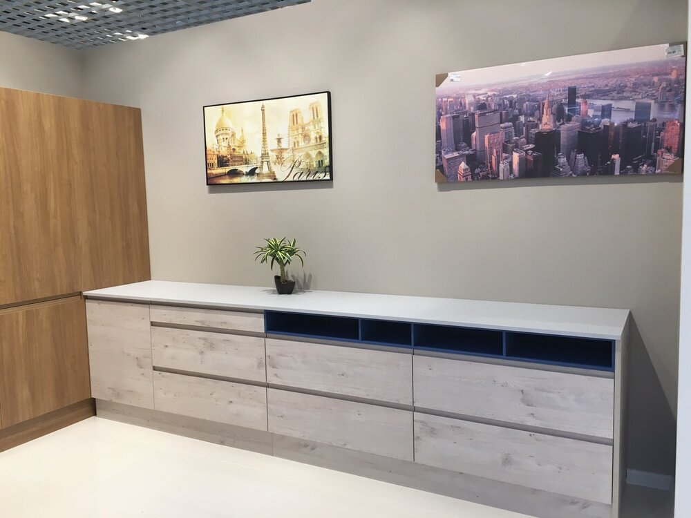

на фото дверки из ЛамДсп выглядит в живую очень даже хорошо
тонкие столешницы не проблема из пластика
Це мається на увазі вся плита пластикова? Не ДСП обклеєна пластиком? Типу Fundermax-а якогось, HPL?

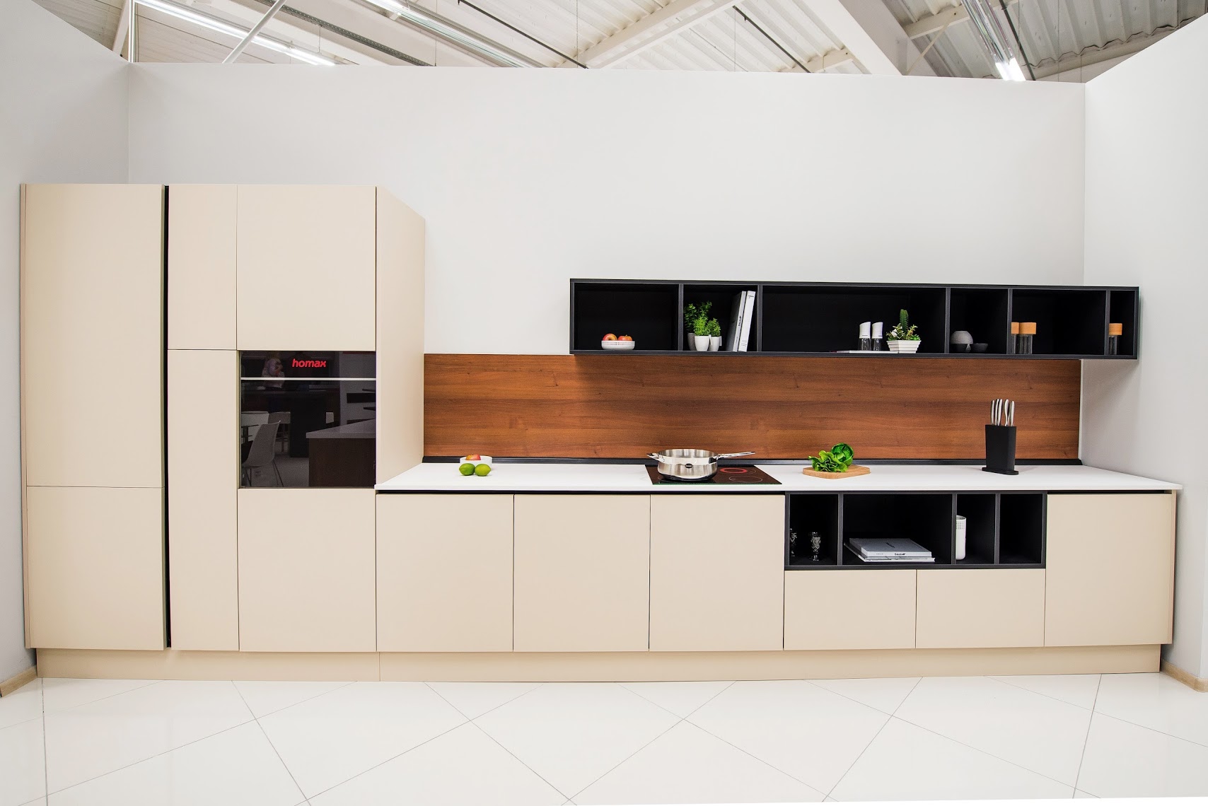

еще сейчас есть на рынке такие фасады называем J-door
кухня на фото правда не закончена

Бачив цей фасад вживу. І фарбований і шпонований. Трохи мене не переконав найтонший його фрагмент - при невеликому натиску прогинається. При ударі може обламатись. Хоча це вже я придираюсь, кухня не ковальський цех якийсь. Ну і кромкування цього складного профілю навіть на фото так собі. Хоча бачив шпонований вживу - досить пристойно. Від якості роботи залежить. Але всеодно більше схиляюсь до Gola-профілю та нормального прямого профілю фасаду - так простіше і надійніше.
