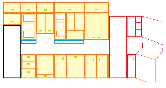

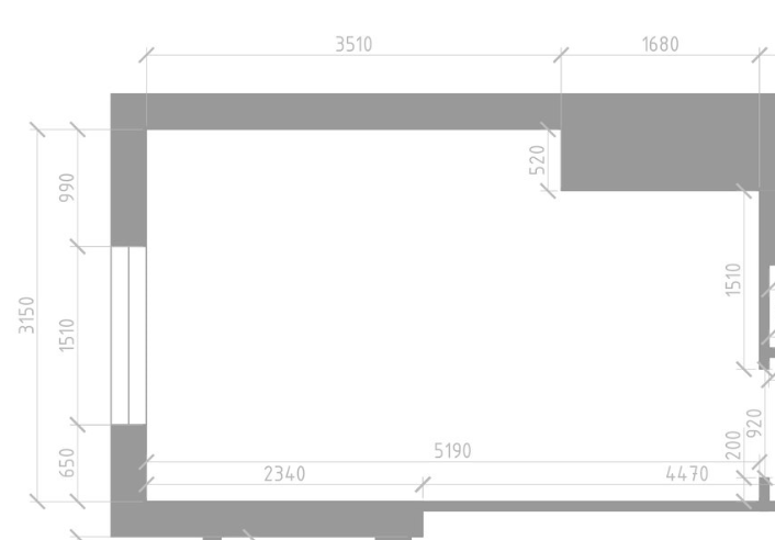

Вот такую схему я сделал наборов шкафчиков на такую планировку. Шкафчики будут почти до потолка, потолок я гипсокартоном нашью, что бы получилась ниша в той части, где из-за вентиляции уже как бы ниша есть.

Картинка, на которую я сейчас буду ориентироваться:
Из изменений будет
Вариант 1
- Духовка под варочной поверхностью.
- Над варочной поверхностью дверцы открываются в стороны.
- В левом углу висит газовый котёл, его надо обыграть красиво.
- Надо оставить место под встраиваемую посудомоечную машину (скорее всего это рядом с духовкой с правой стороны, ширина 45см).
- Шкафа как сейчас надо духовкой не будет. Будет аккуратное продолжение навесных шкафчиков с дверками.
- Так же над холодильником (слева) будет шкафчик вровень с остальным навесным.
Сейчас мне кухня посчитана в размере 2,10м. У меня высота до потолка 2,6м, Хотелось бы сделать и кухню до потолка, так как мне не сильно нравится эта дыра над кухней высотой пол метра. Если там можно делать шкафчики, то открывание дверок не принципиально. Если подъёмник, то газлифт устроит. :)
Вариант 2.
- Духовка в том же месте, что и на картинке, только начинается с высоты 500-600мм. Так как в том месте гребёнка с насосом. К ней должен быть доступ.
- всё остальное так же как и в первом варианте.
На картинке показана столешница с заходом на подоконник, мне рассказали, что это дорогое удовольствие, поэтому этого аппендикса там не будет.

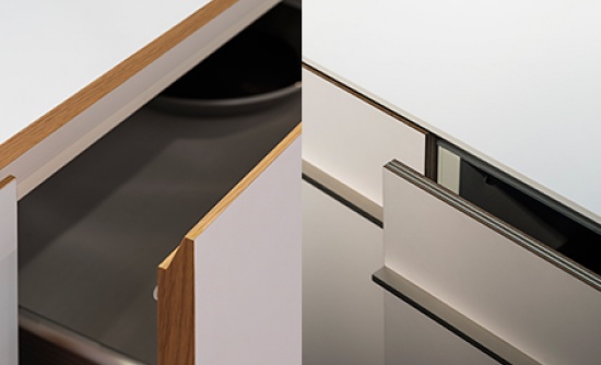

Посему бы и нет, если удобнее. Но конечно это дороже просто ровной кромки

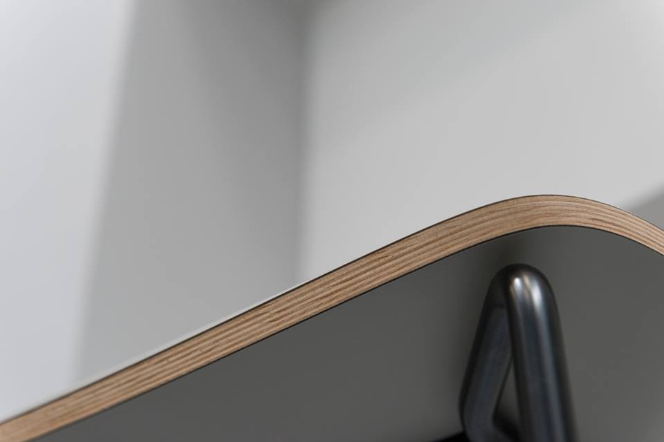

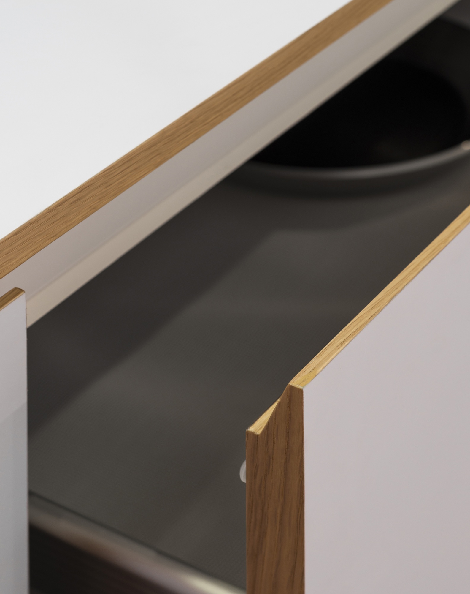

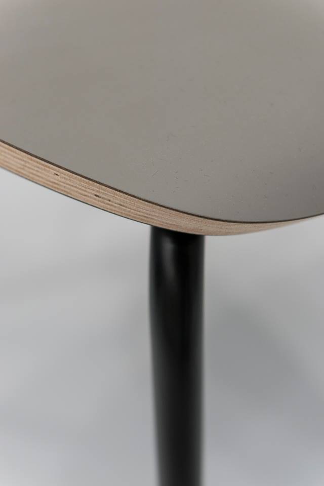

Хотелось бы продолжить тему сложных кромок. Обращаюсь не только к max_13, а ко всем мастерам кухонь: "Скажите пожалуйста, а в Киеве есть компании, которые приклеивают кромку под углом 45 градусов?"
и сразу еще вопрос, если такие кромки не исполняют:
можно HPL приклеить на фанеру, подрезать торец и заполировать? (см на фото)
Как он потом в процессе использования поведет себя?
Не отслоится от фанерной основы?
визуально при закрытом фасаде (как на последнем фото) фанера не будет видна?
спасибо
