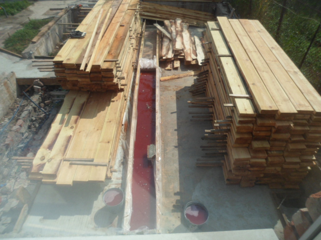

З.З.Ы ХМББ себе делал по килограммам использовал бихромат натрия, 2,5 кг+2,5 кг + 1,7 кг, +6,7 все это дело мне обошлось около 700 гривен на 130-160 литров готового раствора в концентрации около 9%.
эт на какое колво м2 или м3 дерева, шоб понять сколько себе реактивов заказывать?
Я обработал методом окунания на 5-10 минут около 12 кубов древесины.
Около половины может чуть больше впиталось.
я уже сам себя задолюал, но что поделаешь)))
ХМББ -он же Гладиатор 1.

Я брал по килограммам, т.е. 2,5 кг+2,5 кг + 1,7 кг, +6,7 кг.
у меня чет это уравнение не складывается, во первых изначально общая картина за 100% выходит.
второе пропорции веса, взяты в тех же соотношениях что и процентовка.
И последний вопрос, борную какой концентрации брать?

Я написал в какой пропорции именно я брал. А вы може взять в тех пределах что написаны в Госте.
Я брал все по максимуму.
В отношении % и веса, то тут что бы не париться брать в кг. - то есть 8 - 25 % обозначает в моем варианте от 0.8 до 2.5 кг сухого вещества.

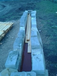

решил снова вернуться к "самогоноварению", поскольку с хромкой не срослось и как сказали, что для внутрянки вполне пойдет бс-13
решил колотить его 15-17%й раствор

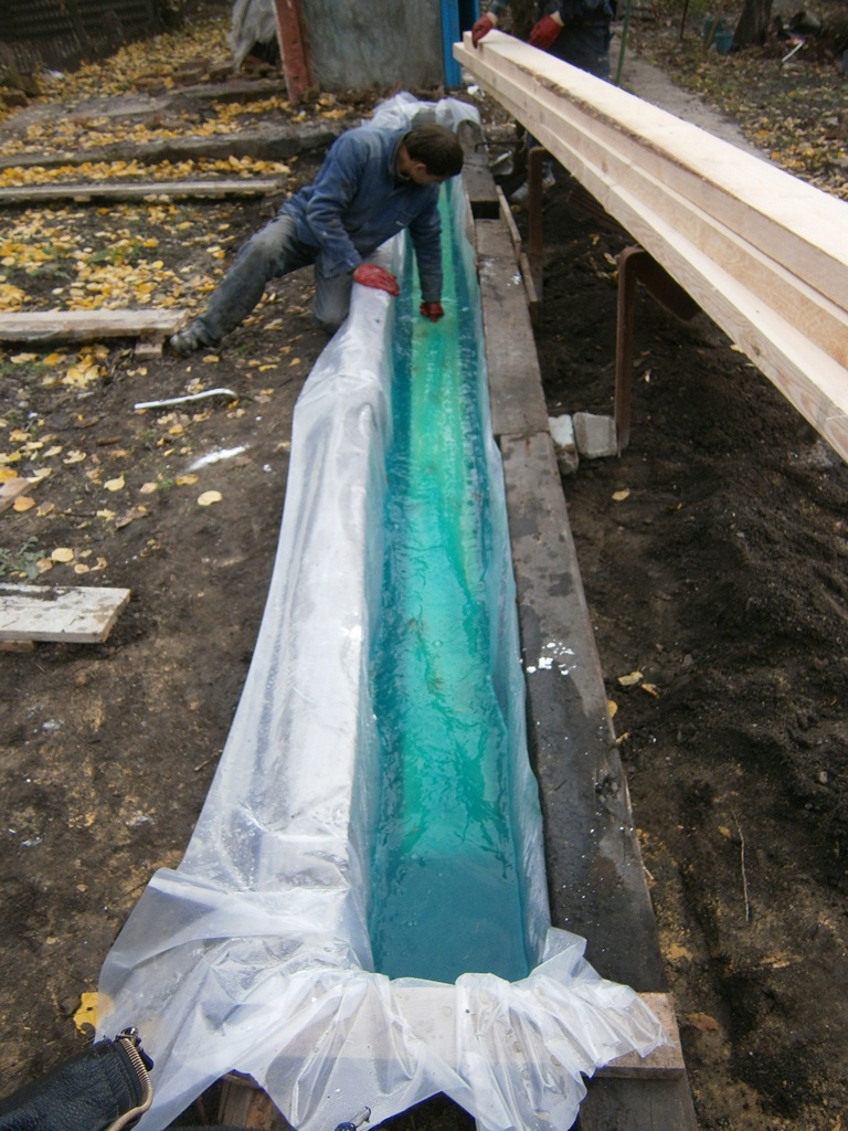

итакс, начал сегодня пропитку.
всесь готовил как вс-13 1/4 борной к-ты и 3/4 кальц соды.
воду в бачке подогрел киловатным кипятильником, растворилось все нееплохо, НО со временем, сода начала выпдать в осадок.
Никак не смог решить проблему бесцветности раствора.
Сначала добавил зеленку, окрасило, но раствор. На дереве пости не заметно И со временем кислая среда ее сожрала.
Поехал купил синьку(не бухло) тоже в ведре цвет ням-ням, - на дереве тишинаю Первый слой хоть как-то видно, второй тупо заливал.
по эффекту сказать тяжело ибо свежепил. на бочке же, то что подсохло, - хороший кристализационный слой, насколько впиталось в саму структуру хз.

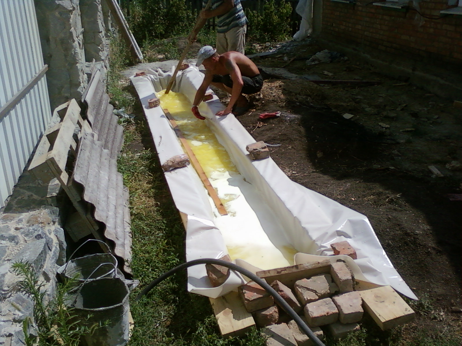

Ну вот примерно так купают, работаю с БС-13 так как в основном мансарды на 8-11 м3 покупаю 32кг (25+7) развожу примерно на 200-250 литров!
чесно говоря немного устал от темпа стрйоки, на котрой работаю подсобником, плэтому мастерить жолоб для ванны не стал(хотя может и сделаю для мелкого бруса).
при Ваших цифрах концентрация сухой смеси +-10%
я попытался сделать порядка 15, ввиду повышеннйо темературы мне это удалось, но как писал выше, со временем начала выпадать сода. Завтра ее концентрацию уменьшу.

Зачем Вам только краситель.
Используйте медный купорос.
Я его добавлял 30% от сухого веса соды и кислоты.
кто-то говорил что цвет исчезает - но у меня не исчезал.
Неделю ванная стояла с раствором - ничего не осветлило.
Балки и доски приобрели зеленоватый оттенок.
