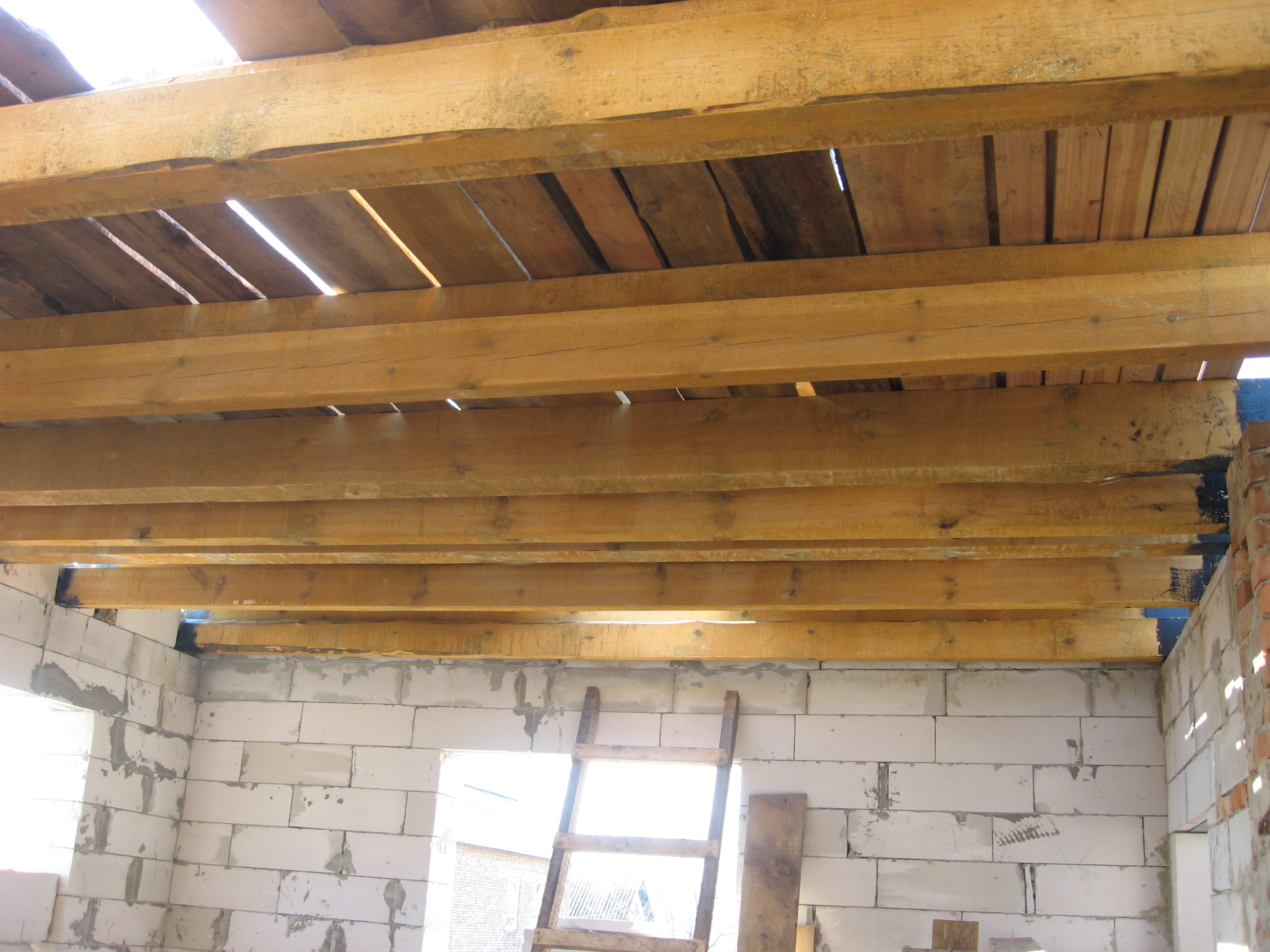

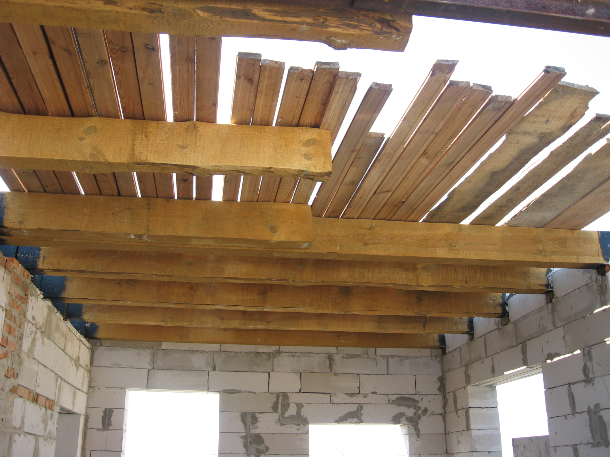

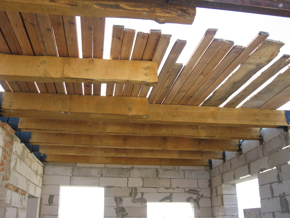

Могу ответить только по двум составам:
ХМББ - смешивать в воде на 1 кг сухой смеси 10 литров воды.
Все ингредиенты в холодной воде растворяются хорошо
Т.Е. если у нас 10 кг общий вес всех хим. элементов то нам необходим сосуд на 100 литров - тогда будет концентрация 10%, или 200 литров - тогда будет 5% концентрация.
Я все смешал в пластиковой пищевой бочке на 80 литров - потом все перелил в ванную для окунания - два ряда блоков а между ними ПЭ пленка. Потом долил воду до необходимой концентрации измеряя ее канистрами по 20 л. Все.
БС-13
Тут танцы с бубном.
Нагрел 10 литров воды до 70С - на глаз....:D
Потом в ней растворил соду и кислоту (смешал оба ингридиента). До определенного уровня концентрации все это дело в горячей воде растворяется нормально, но потом это все дело начинает кристаллизоваться - соответственно я все это дело в бочку (описанную ранее) у туда воды и вперед....
Короче - разводить в горячей воде - размешивать венчиком в шурике, дреле - перфораторе.
Кстати кто-то говорил что медный купорос (оксид меди ) выпадает в осадок и его сюда добавлять нельзя - фигня все это у меня все нормально растворилось ....
Так что к вышеуказанной формуле БС-13 можно добавить еще половину 50% от полученной сухой смеси медного купороса.
Т.Е. у нас 3 кг сухого вещества - в него добавляем 1,5 кг медного купороса. Это относиться только к БС-13.
З.Ы. К составам есть описание в них написано концентрация 10% - 10 частей воды....
З.З.Ы ХМББ себе делал по килограммам использовал бихромат натрия, 2,5 кг+2,5 кг + 1,7 кг, +6,7 все это дело мне обошлось около 700 гривен на 130-160 литров готового раствора в концентрации около 9%.
