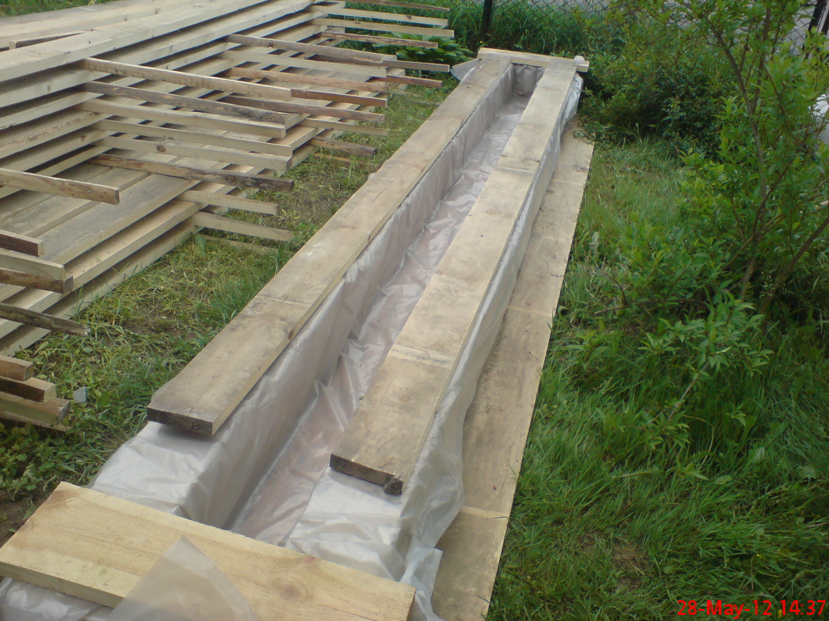

Я своє дерево на перекриття теж самопальним обробив, теж сода виступила, але мені то не заважає, під підлогою не видно. Обробляв купанням у ванній. Моїм будівельникам прийшла в голову хороша ідея зробити ванну з газоблоків, вийшло дуже швидко, просто і зручно.

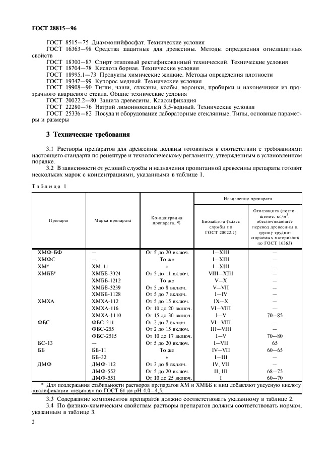

подскажите, насколько безопасным является использование Гладиатора 1 при обработке дерева мансардной крыши в ходе строительства, если мансарда будет обшиваться потом гипсокартоном. На "Константе" меня напугали , что он очень ядовит и советовали брать Гладиатор 2, который подороже будет (если раствор 1:5).
для жилой мансарды нужно использовать раствор на основе БС-13
для нежилого чердака - более ядовитый раствор ХМББ.
Лучше на этом не экономить. Это на всю жизнь делается.

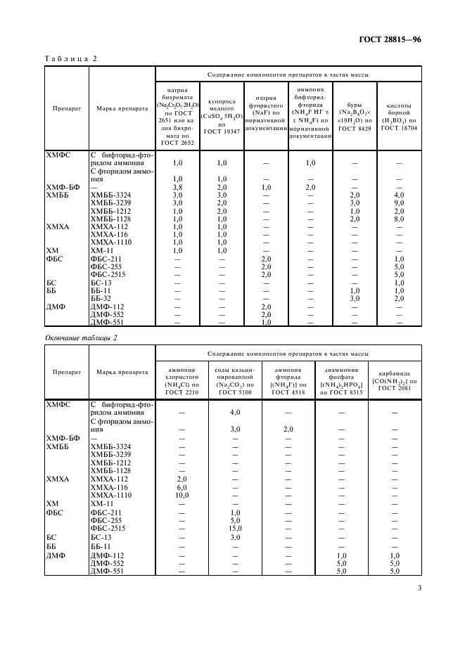

А можно спросить у людей делавших растворы самостоятельно? Какая рецептура нужня для мансардного (жилого) этажа сколько соды, сколько кислоты,сколько воды? Просто для био защиты. Чтоб не высчитывать.Плиз.
0,5 борной кислоты, 1,5 кг кальценированной соды, 20 л воды. получается 1:10. Если еще и для огнезащиты, то воды 10л (1:5). добавьте краситель, чтоб видеть где обработано (можно для водоэмульсионки самый дешовый).
а что, огнезащита это просто "добавь меньше воды"?
Да, именно так.
Для внутренних работ БС-13, для наружных ХМББ
