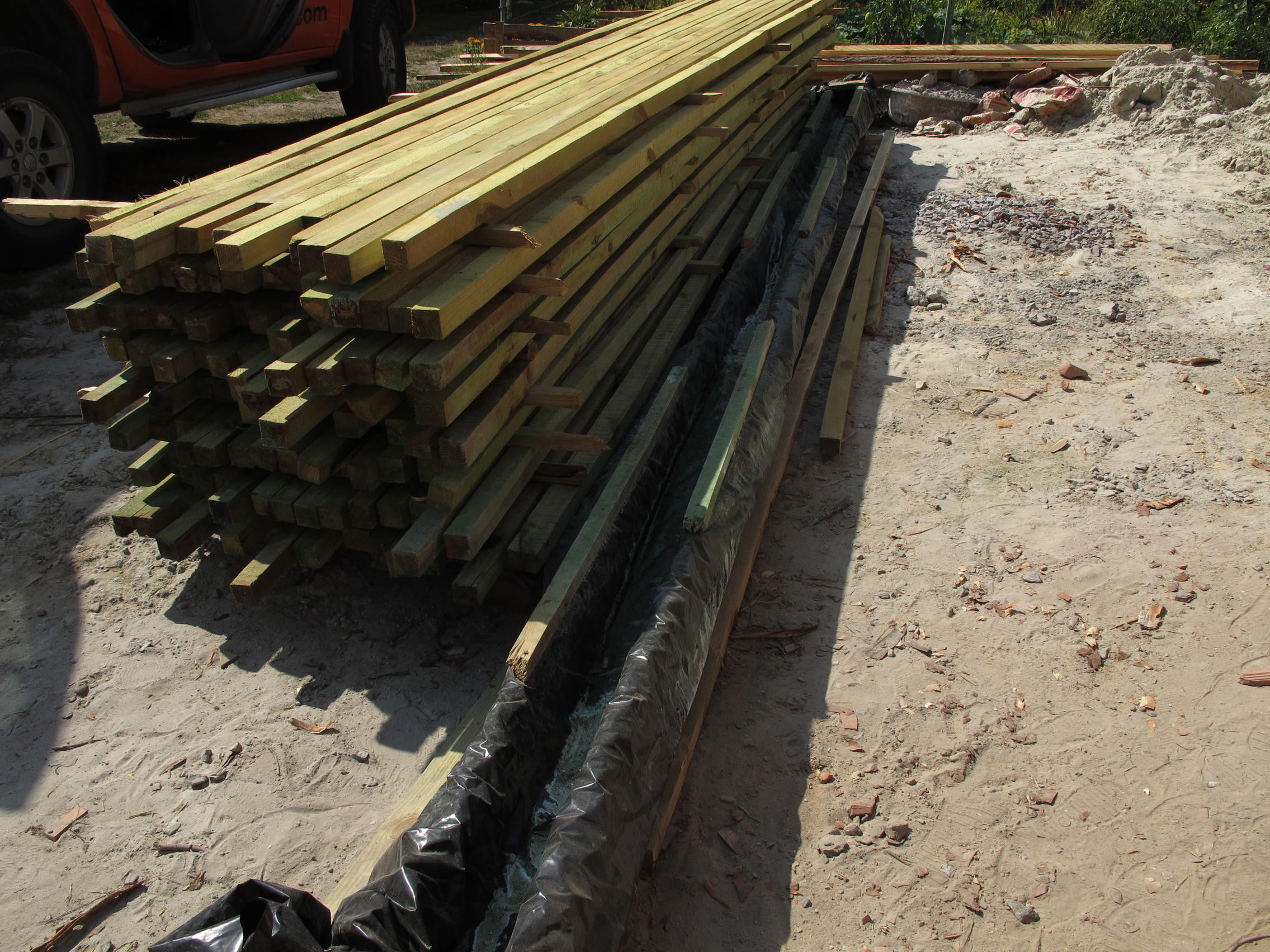

На выходных пробовал окунание в ванну - собирал на земле, стенки из бруса (того что обрабатывал) установил друг на друга, песок, чтоб выровнять пол и обработка равномерно распределилась, пленка в 2 слоя, 2 кирпича по краям.
Обрабатывал 560м - 50х50х4000мм и 36м - 150х50х6000, общая площадь обработки +- 130м2, было потрачено 42л средства. Выходит, что на м2 пошло 323гр, как по инструкции. Время с подготовкой и обработкой 3 часа, я подавал и уносил, жена купала.

расход распылителем 5л = 4 шт 6000*200*50 = 12 м2 = 416 г/м2
какая получалась ширина и высота лотка? сколько состава ушло на заполнение? как готовили состав? сразу или частями? не выпадал ли осадок при остывании?

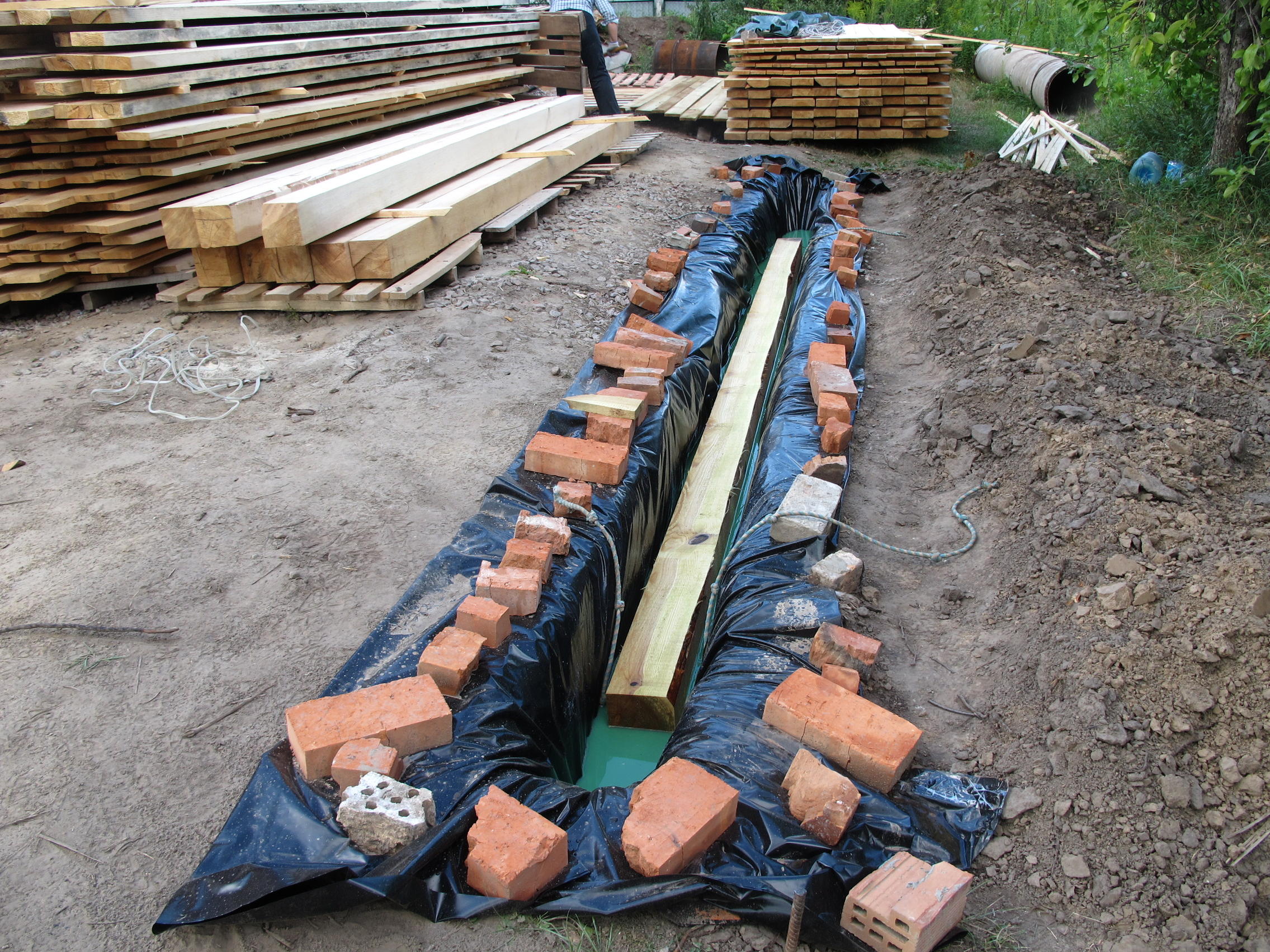

Лоток 150х200х4500 (для 4м), Для 6м - кирпич необходимо передвинуть на 6400мм. На землю, перед пленкой, засыпал песок и выровнял на глаз, для равномерного распределения жидкости. Готовил частями по 10л, грел воду до 60-70 градусов, потом засыпал порошок и дрелью с насадкой размешивал секунд 40. В лоток налил 20л - мало, 30л - в самый раз. Потом добавлял. Осадок не выпадал
Огромное спасибо, всем делюсь своим небольшим опытом:
Я копал небольшую траншею в земле, так посчитал надежнее .
Я тоже готовил частями но по 20 л. 0,5 кг борной кислоты 1,5 кг кальценированной соды грела воду до 80-90 г и мешал ручной мешалкой в ведре удавалось нормально растворить в 6-8 л горячей воды 2 кг. смеси, потом заливал в бетономешалку и добавлял до 20 л холодной водой только после этого добавлял краситель, все хорошо перемешивалось и потом заливал в ванну. Макал маурлаты 4 раза переворачивал, доски по два раза (т.е. с двух сторон) 10 м3 состояли из :

в ванной было все время не менее 40 л раствора на "макание" ушло 180 раствора или 4 кг борной кислоты и 12 кг кальценированной соды.
Потом нужно было еще обработать дополнительно
маурлат 150х150x6000 4 шт
маурлат 150х150x4500 3 шт
рейка 50х50x4500 100 шт
макали строители
делали ванную на земле из того же двухслойного полиэтилена
ванная для рейки
ушло 40 литров раствора т.е. 1 кг борной кислоты и 3 кг кальценированной соды.
краситель брал в эпицентре концентрированный по 12 гр баночка.
Всего потратил порядка 300-350 гр с учетом красителя и пленки.
P.S. неиспользованное временно заливал в 5-6 литровые полиэтиленовые банки из под воды, потом использовал для дополнительной пропитки.
Осадок не выпадал, белые разводы на дереве после просушки были.
