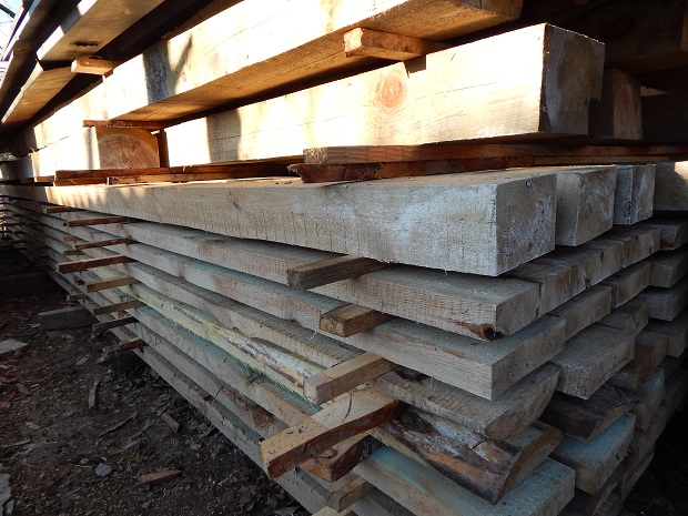

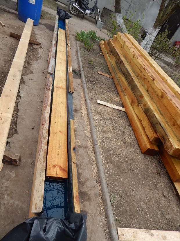

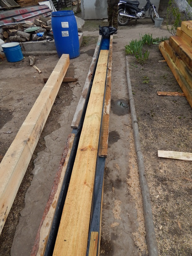

Вот и я на выходных (повторно) обработал дерево самопальным БС-13 "Гладиатор 2". Борную кислоту с содой размешивал в воде 80-90 градусов, все очень хорошо растворялось, после остывания добавил немножко медного купоросу (видать мало). Концентрат по рецепту 25% 75% только 20кг. на 180л. Лес побелел (покрылся белым порошком), а не приобрел цвет от купороса, на дне бочки и ванны остался осадок.
Вопрос к знатокам: даст ли пользу моя обработка, что за осадок на дне бочки???
Когда добавил купорос то на стенках бочки появились кристаллики.
Лес обрабатывал в остывшем растворе (уже жалею).

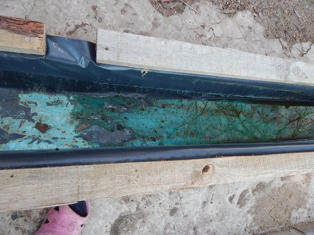

Обратите внимание на фото№2 эти балки были обработаны препаратом remmers BAQ.
Вот не понятно чего 25%,а чего 75%? Вы же брали борную к-ту, соду и медный купорос. При температуре 80гр. можно растворить 19 г. борной к-ты в 100г воды, а при 20гр только 4 г, вот и при охлаждении излишек борной к-ты выпал в осадок. Более точно сказать что же за осадок можно будет когда скажите сколько чего дали в воду.

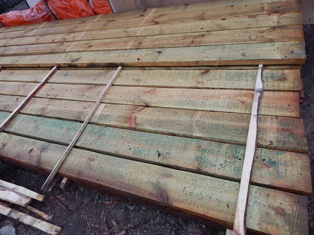

Кажись, при растворении борной кислоты с содой в воде, выделялось тепло. Главное сразу мешать при подаче воды. Мы миксером перфораторным сразу размешивали в холодной воде. Если задержаться - потом не так размешивается. А цвет - это такое.:) Покупал краситель снежка кажись, что то не очень он хотел его раскрашивать. Друг предлагал мне корабельный сурик красный, но жена говорит - только зеленый.:rolleyes: А у него красивый, но красноватый.:D
НУ а у нас хоть чуть зеленоватый, зато я знаю, что обработал. Даже доски лежат на дворе возле дома в стопке - пару кубов, дисковой пилой сделал их обрезными, тоже обработаны.;)
Перемешал 75% соды кальцинированной 25% борной кислоты. Суспензию (20кг) равномерно частями насыпал в воду интенсивно мешая. Переливая с выварки (в которой грел воду) в бочку не какого осадка не было, осадок появился после остывания. Получается мой труд коту под хвост??? Мне нужно знать так как предстоит обработать вторую половину материала.
Значит было 15 кг соды и 5 кг борной к-ты на 180 л гарячей воды. В таком количестве воды при 80гр можно растворить борной к-ты 34,2 кг борной к-ты и 39,6 кг соды кальц. При 20гр можно растворить борной к-ты 7,2 кг борной к-ты. Возможно у Вас было больше борной к-ты или темпр. была ниже 20гр, в любом случае борная к-та со снижением температуры меньше растворяется в воде, вот и она выпала из насыщенного нагретого раствора при охлаждении. любом случае у вас был макс. насыщеный раствор борной к-ты для дезинфекции при той температуре. Но еще может быть осадок от медного купороса, вроде как медный купорос нужно разбавить в воде и уже добавлять в раствор соды+борной к-ты. Точно не вспомню сейчас почему. Но судя по белому осадку это борная к-та. А если еще более глубок копнуть, то сода с борной к-той при нагревании может вступать в реакцию с образованием буры. При смешивании сухой смеси с водой не было пенообразования?
Почему под хвост, Вы обработали дерево. Можете в следующий раз немного больше купороса дать, будете видеть эфект на дереве и спать спокойно-))
