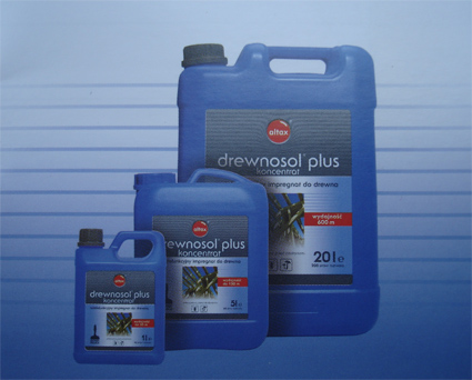

Может кто что скажет про эту польскую пропитку?
Я использовал пропитку этой фирмы "АЛЬТАКС" только "Огнехрон" и в поршкообразном виде. Жидкостям както не доверяю.
Заметил такой нюанс: на старом дереве ( которое стоит уже лет 40) после пропитки сильно выступает соль, на свежем сухом вроде всё нормально. И ещё - ранней весной при сильной влажности воздуха дерево впитывало влагу, но чердак в то время не проветривался, а соль влагу тянула ,после проветривания и изменении влажности воздуха всё стало нормально.
