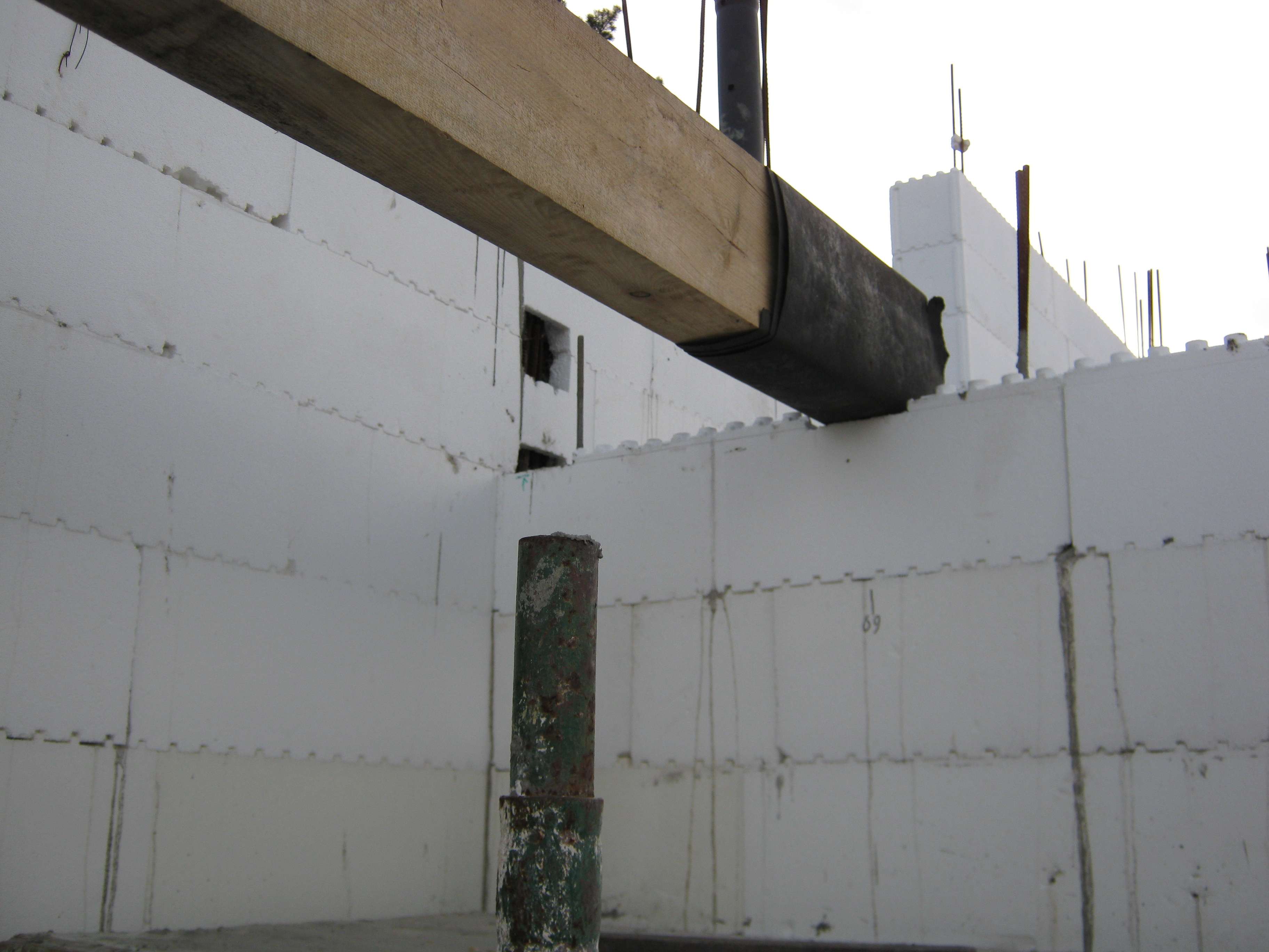

нужна подсказка : если концы балок перекрытия промазаны отработкой ( не кидайте тапками!) их нужно заворачивать в рубероид?
извините если не сюда!
Вообще, отношение к отработке разное - от полного неприятия до "а у нас в селе все так делают". Но я не об этом.
Во всех мануалах, учебниках говорится что торцы балок должны быть свободными для выхода влаги. Поскольку основной путь выхода влаги при высыхании древесины - по волокнам древесины через торцы. Особо актуально для сырого леса, который продолжает сохнуть уже после монтажа.
Если же вы имеете в виду не торцы, а концы балок (последние 50 - 60 - 70 см). То оборачивать однозначно полезно. Даже после отработки ("кашу маслом не испортишь"). Но это мое ИХМО.

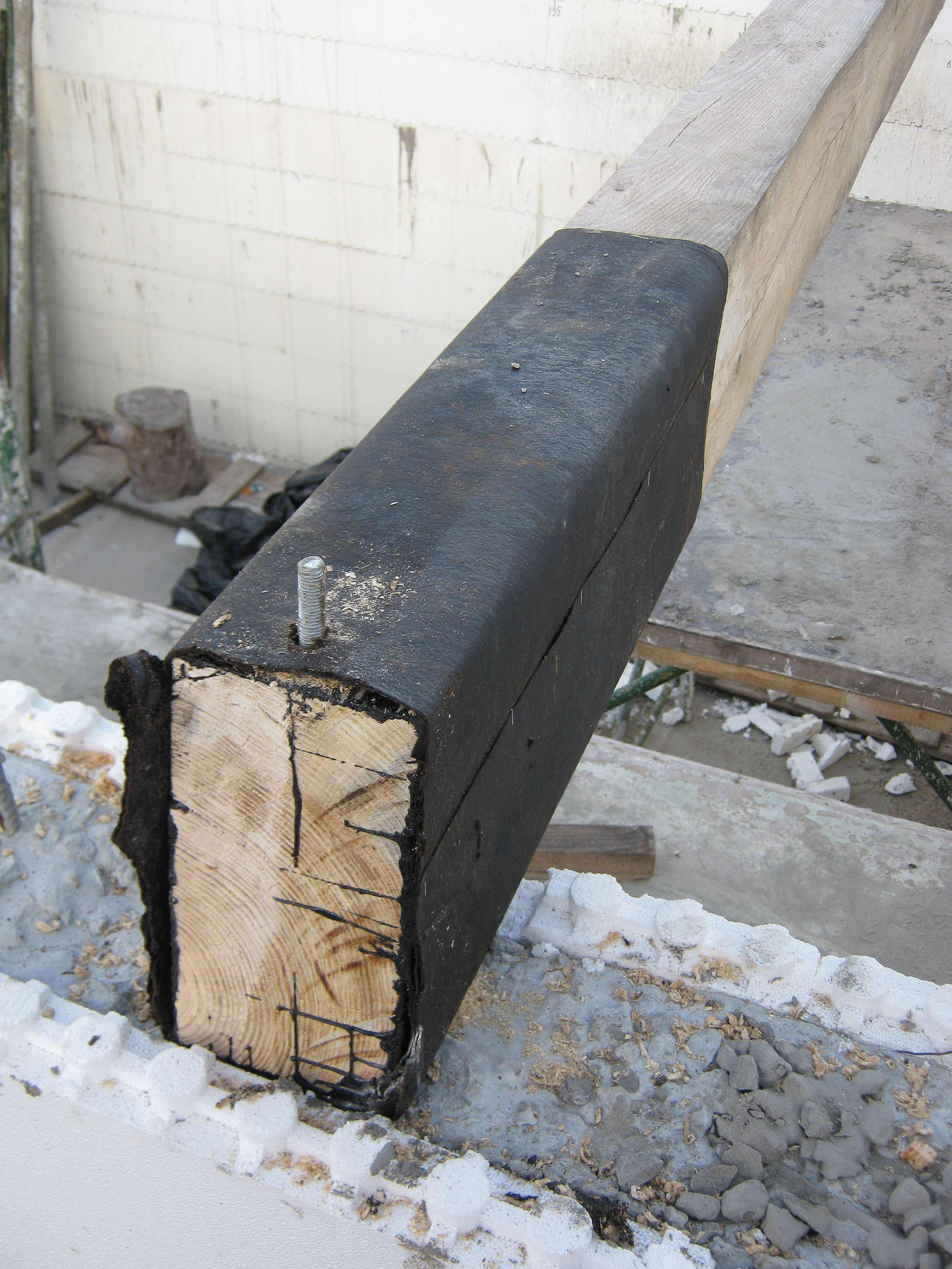

У меня похожий вопрос к специалистам. Надо ли обмазывать концы балок рас топленой смолой? На фото 2 видно потеки от такого обмазывания. Я одну попробовал, но потом засомневался в необходимости такой "защиты".
про обмазывание смолой первый раз слышу..
а про заворот рубероидом - как на картинке - то обязательно.. правда не обязательно последние 50-70см, достаточно обвернуть участок лежащий на основании стены ну и плюс 10см с запасом..
у вас на картинке балка на шпильке - это перекрытие между первым и вторым этажем , или балка между вторым и крышей?

в точках соприкосновения между материалами камень/кирпич/бетон/металл - дерево, дерево нужно гидроизолировать. если это на краях балок, и у вас есть рубероид - можете края балок обмотать рубероидом. если контакт только снизу - то можно просто подложить рубероид.
Между этажем и мансардой.
Но мансарда будет холодной (пока, в ближайшие N лет это точно).
Со шпильками, я уже писал в другом посте, это я лишнего загнул. Никуда балка, не денется. Во первых была морока "не забыть вставить вертикально шпильку при заливке стены термодома". Потом, оказалось, что высверловка отвертсвий под шпильки, насаживание тяжелезной балки на эти самые шпильки - это также муторный труд, отнимающий большой кусок времени..
На правой половине дома никаких шпилек не будет, это я уже точно решил. Просто положу балки.
Другое дело мауэрлат. Там шпильки лишними не будут, чтобы стропила не вывернули мауэрлат.
