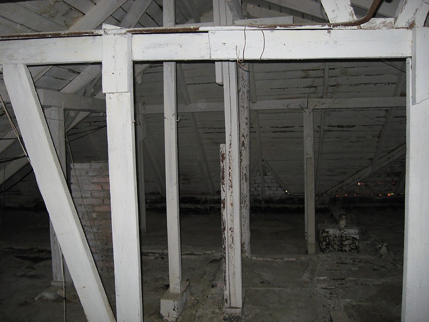

Чем отличается Гладиатор-2 от Гладиатора-3? Только огнезащитой? Состав смотрел но в химии не очень:( Обрабатывать буду междуэтажные балки перекрытия. По цене 3-й дороже, значит он лучше или как?

утром разводили пропорцию 2 кг на ведро - забился кропильник, на дне грудки соли образовались.. понял, что концентрат очень сильный.. первая балка белая местами как мука... начали разводить 1 кг на 1 ведро....
Я на днях Гладиатором-2 обработал, у меня тоже на дне в виде песочка белого что-то оставолось, разбавлял по инструкции. Так как незнал отчего этот песочек то периодически кисточкой взбалтывал раствор. Балки после высыхания тоже побелели.

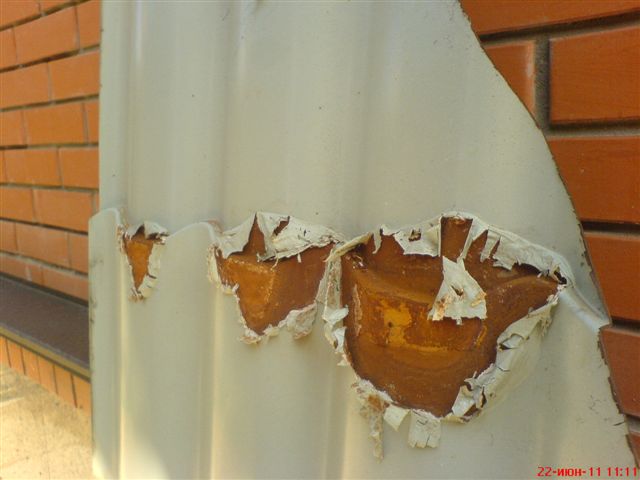

Внимание!!
При использовании антиперенов ищите информацию об его составе!!
Внимательно прочитайте результаты хим. исследования, т.к. при наличии в составе кислот и щелочей, испаряясь они приводят к быстрой коррозии кровли из металла. Фото яркий тому пример.
Змінено користувачем ДимДимыч

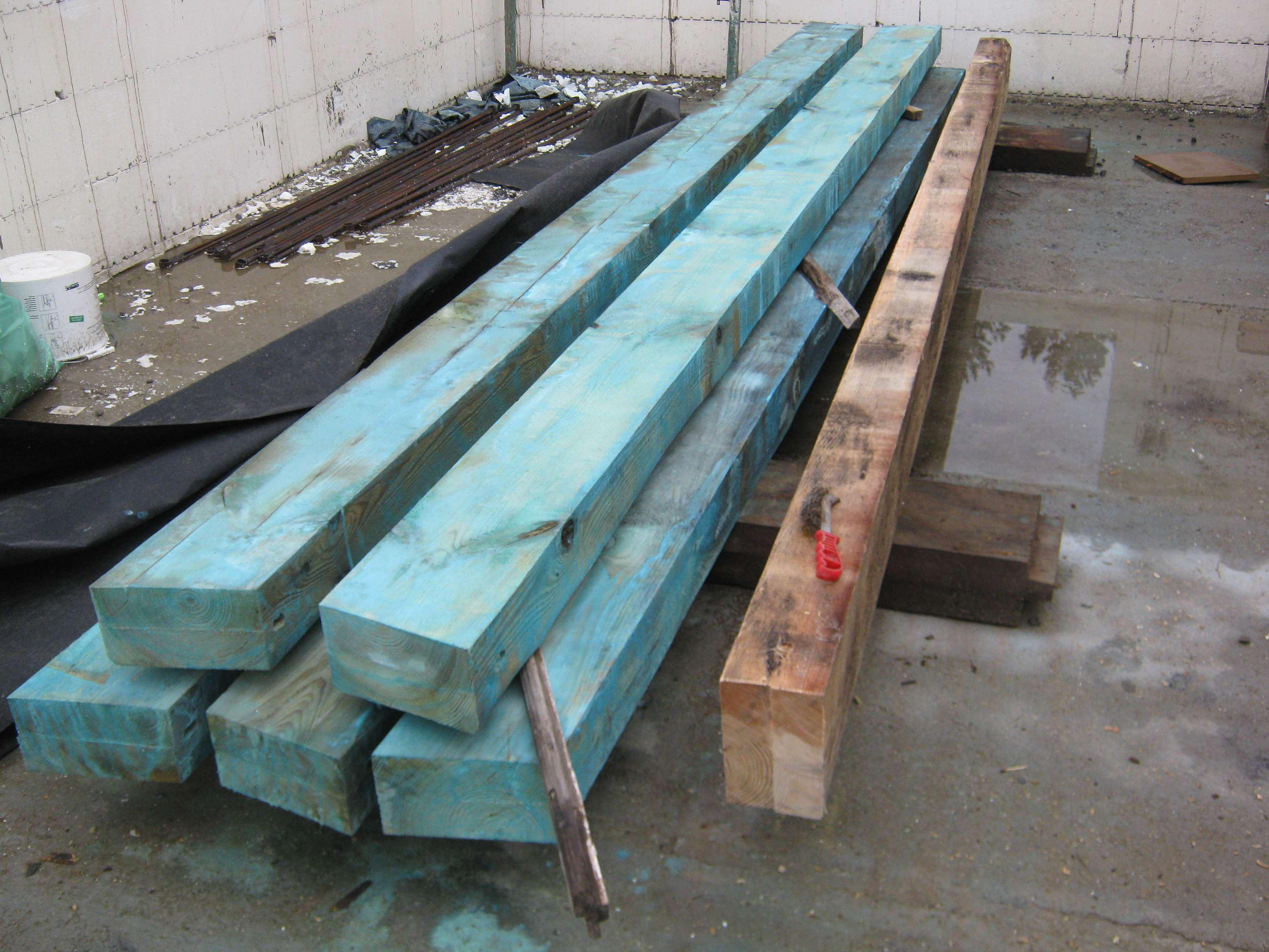

Купил за 20 грн на базаре пакет железного купороса(можно медного,пакета 200 гр хватает до трёх кубов)
Подскажите, какая необходима пропорция медного или железного купороса на 10 л воды? Что более активнее и безопаснее - медный или железный купорос? Какое из этих веществ вызывает меньшую коррозию металлических элементов кровли?
а можно ли в самопаальный Гладиатор 2 добавить медного купороса? или стоит отдельно обработать после(ИЛИ ДО???) обработки гладиатором???

Лучше "ДО", конкретно о медном купоросе много рассказать не могу, но если рассматривать знакомые мне антисептические составы, то сначала (если пользователь желает) БИО-защита, которая предназначена для более длительной защиты дерева, а после огнезащита древесины. В практике именно так.

Ну после борной к-ты + сода у меня также цвет не менялся. Зато после медного купороса... я понял, что наверное "перебдил" малость :)
Следующие балки так обильно поливать не буду. Да и концентрацию немного уменьшу...
