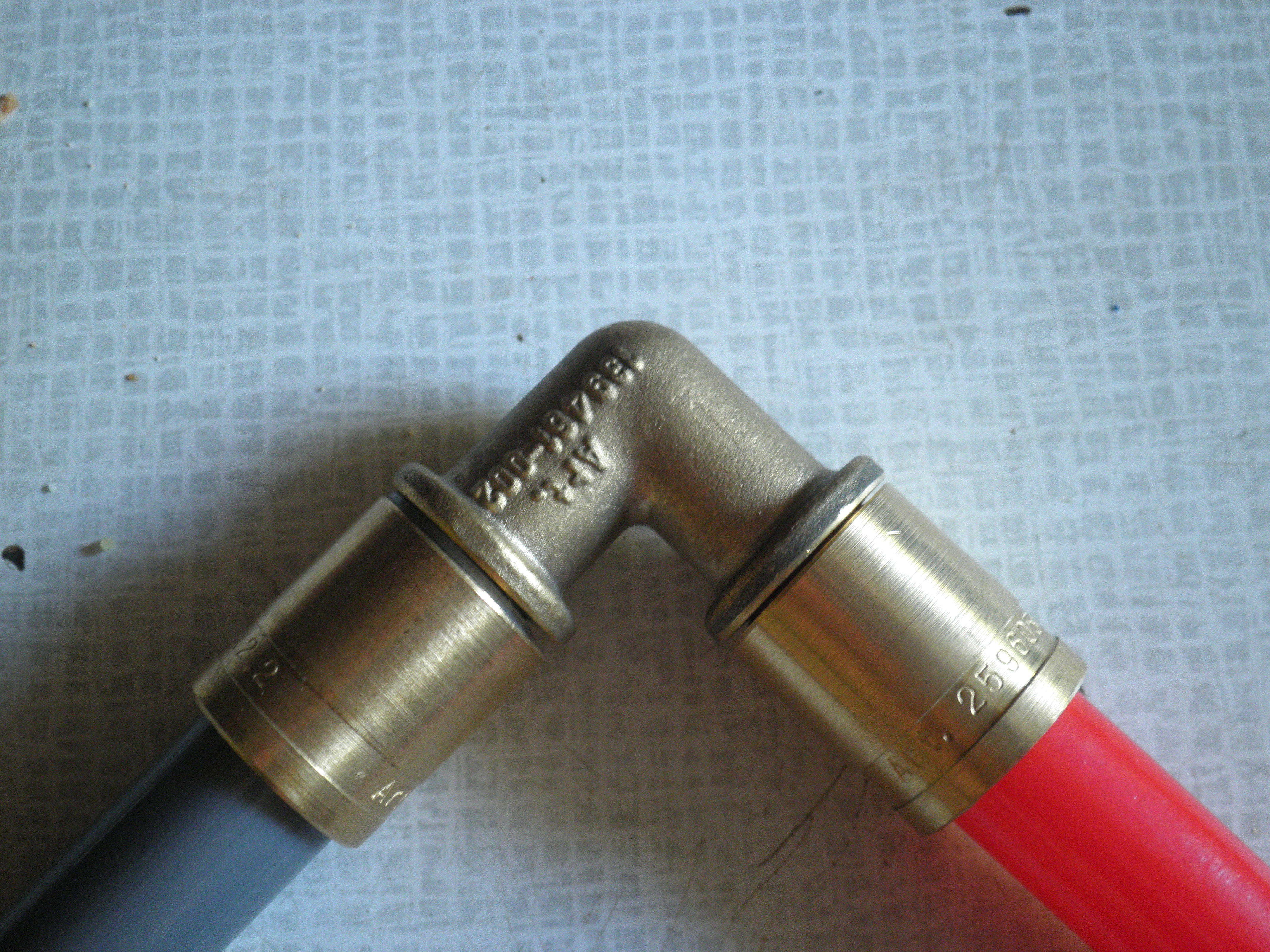

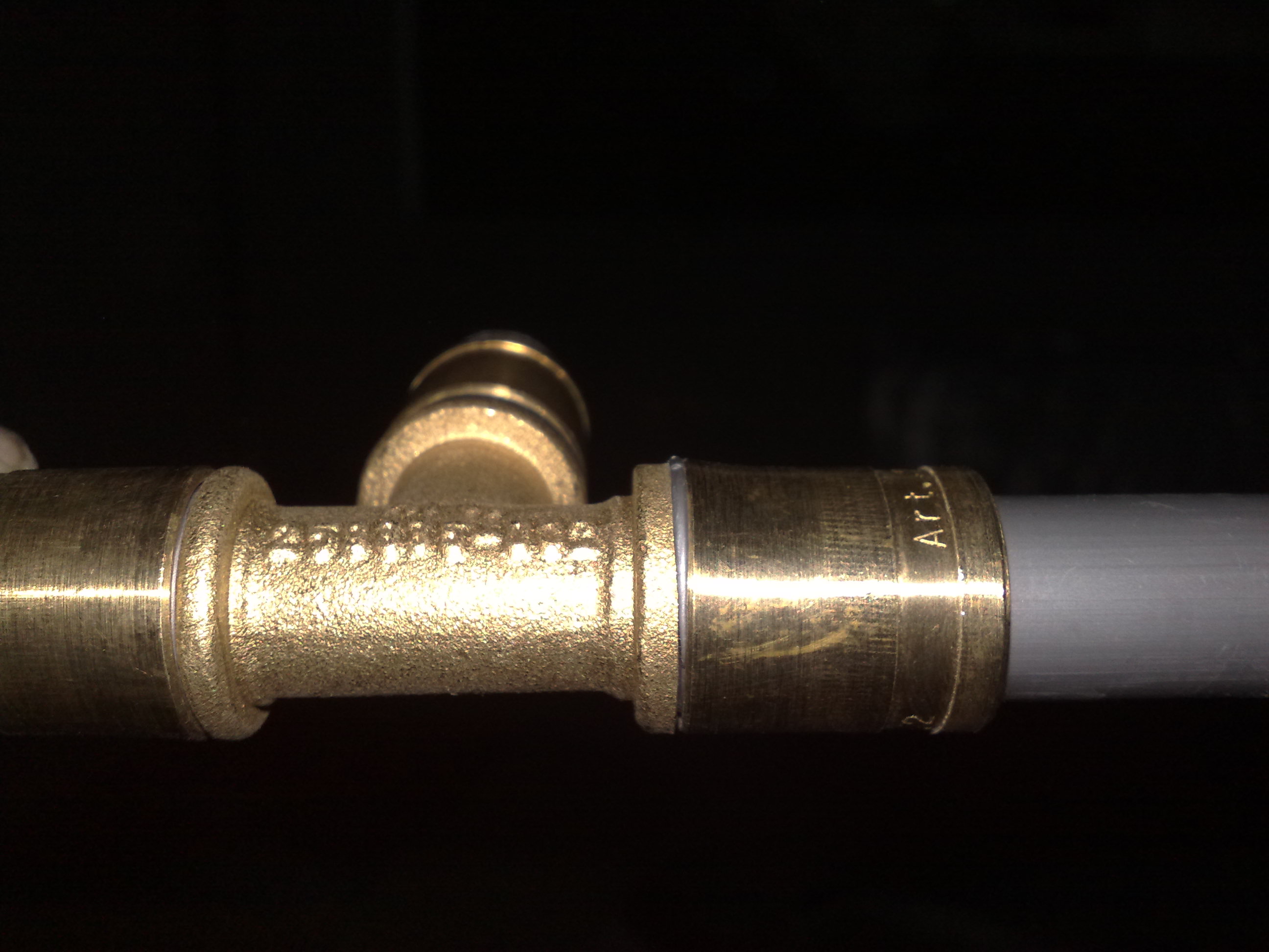

Мое мнение: если использовать, то только не многошаровую трубу....а то вот такая фигня получается...Гильзы все одинаковые для всех труб, других в Украине нет, но они не катят на многошаровку
вообще тема была труба на ТП
вообще многошаровая тоже годится для Тп и ее применяют (для справки)
