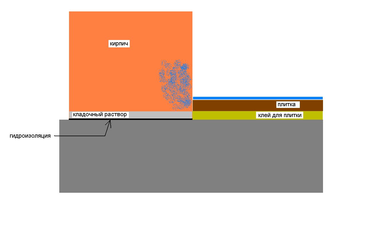

Посипалась лицьова цегла!
EGOR
Рисунок 1.
Это возможно, еще одна причина.
Горизонтальная находится ниже уровня интенсивного смачивания кирпича.
На плитке во время дождя хош-не хош , но будет стоять водичка. Даже при уклоне в сторону от дома.

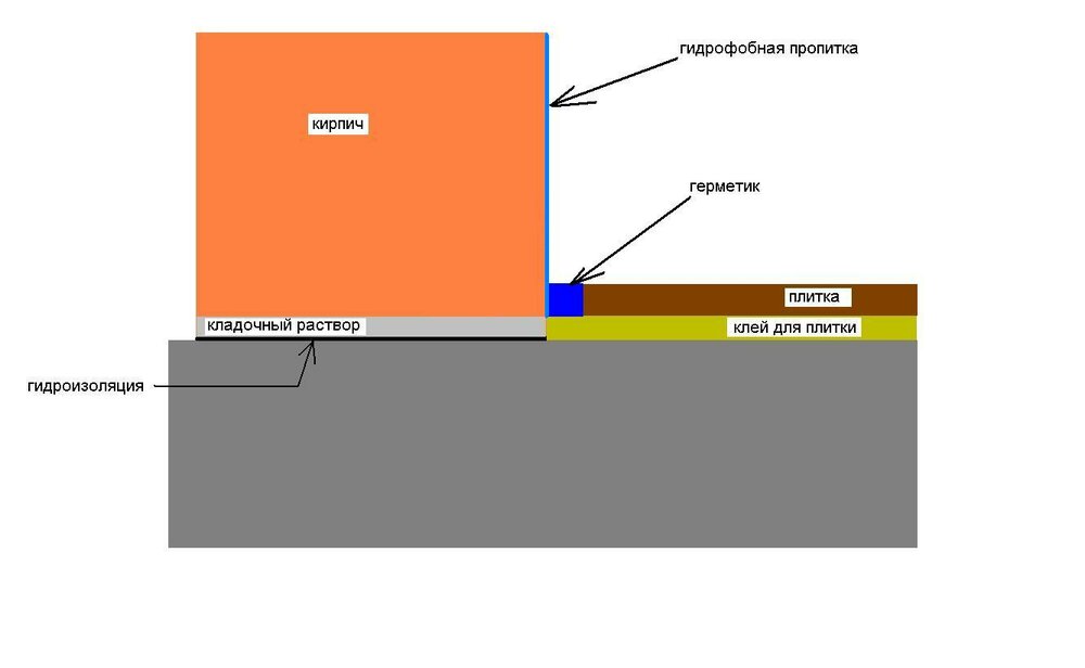

Рисунок 2.
Как решить проблему.
Добре, на рахунок водовідштовхуючої поропитки мені ясно, але яка буде краща? А ще важливо щоб термін дії пропитки був великий, не буду ж я кожен рік ліса виставляти та по новій мазати...
Нечестные продавцы Вам скажут : нанесите и все .Это навсегда
Честные продавцы Вам скажут, что срок действия пропитки ограничен. Её нужно обновлять раз в 5-7 лет.

ели нижние кирпичи контачат с бетоном, облицовкой из бетонных кирпичей, прочее, тогда хана.
ни дождь ни брызги непропитают кирпич до разрушения, нужно смотреть фото и узлы.

1. Нет ничего вечного. А полимеров тем более. Тем более под ультрафиолетом.
2. Дорого пропитывать - меняйте периодически кирпич.

Да, не самая приятная ситуация. Периодически сам сталкиваюсь с такой проблемой по роду своей деятельности. Пропитки и другие средства уже не помогут, разрушение лица кладки будет неизбежным-это лишь вопрос времени. Неприятно, но факт. Как вариант можно решить проблему с помощью навесной облицовки. Используют вертикальный профиль+декоративную отделку, долговечно и никакого сервиса. См.фото:
Пропитка помогает если она воздухо- и паропроницаемая и может служить от 10 лет, если не нарушена гидроизоляция. Нарушена гидроизоляции и тогда идет капиллярный подсос воды можно это исправить, сделав инъекции в кладку для закрытия капилляров.
