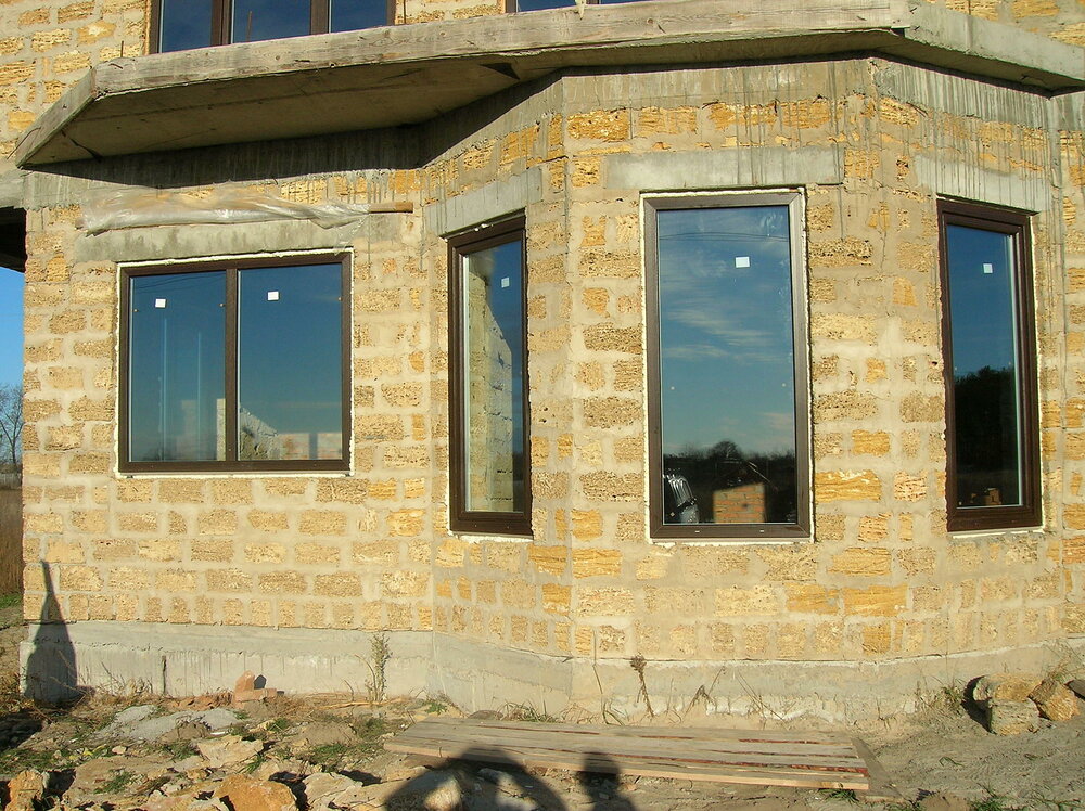

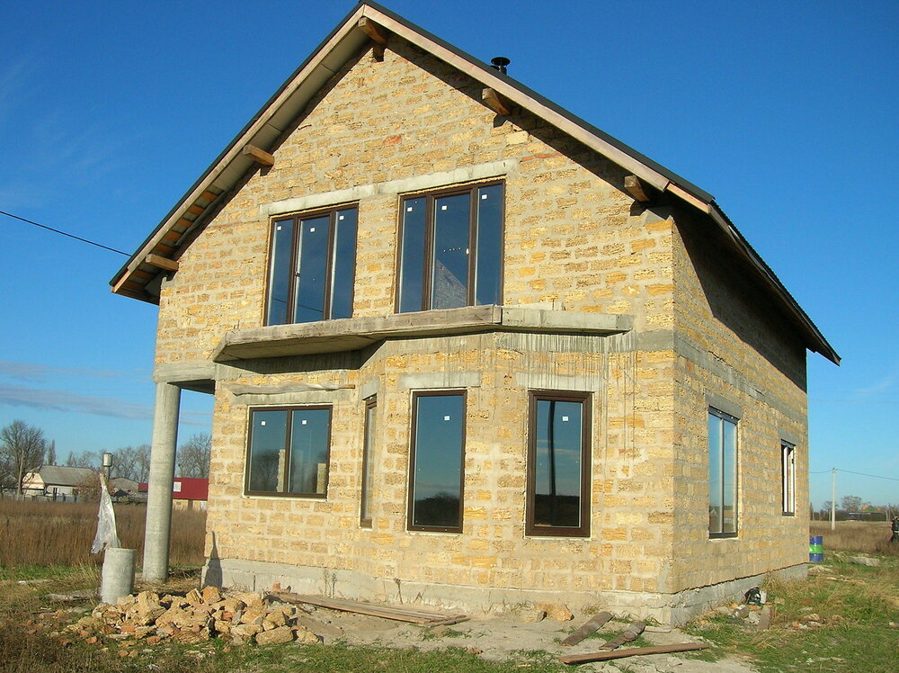

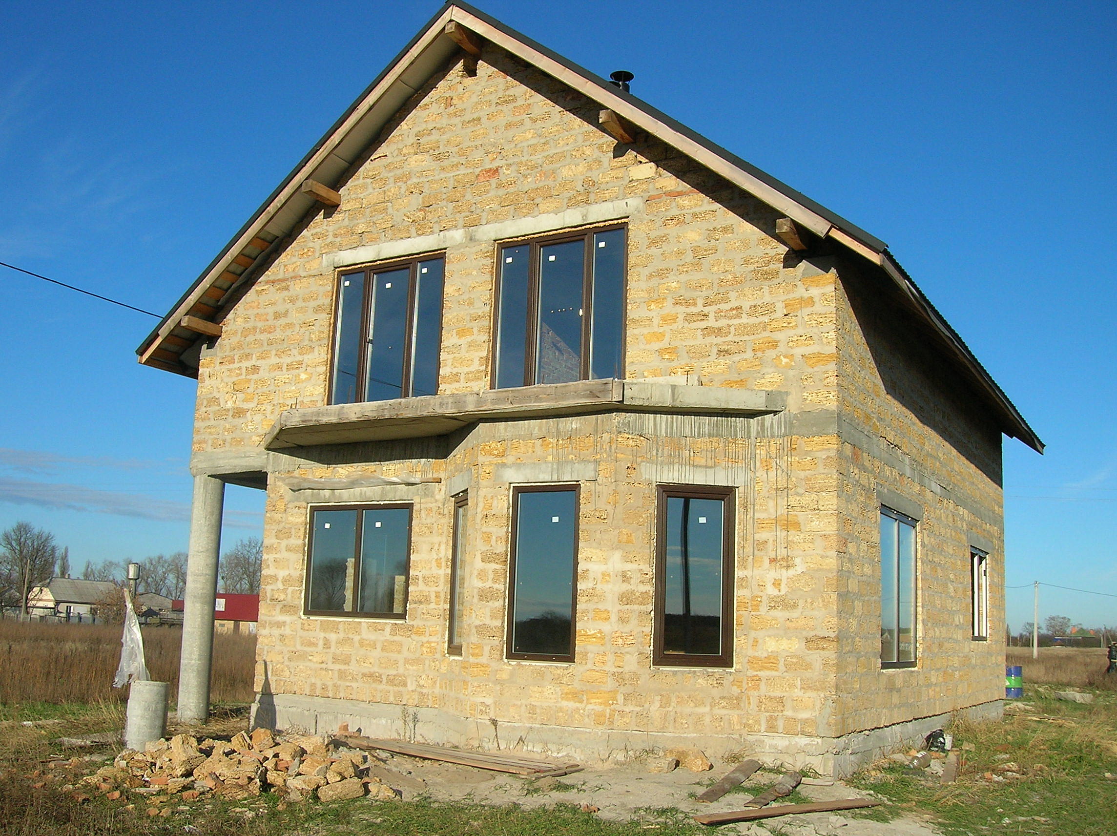

Блин.. Стоит коробка 3 года (не оштукатуреная) 40 см... Ни паутины трешины. .Ни разрушения от ветра/дождя/мороза/снега и т.д... КРАСОТА!
На счет неровностей: ровнять нужно по наружной стене (легче больше штукарутки бросить), чем выравнивать пенопалстом или другим утеплителем стену наружную.. По стоимости штукатурки... НА моем объеме: Гипсовая стоила бы не меньше 85 грн.. Есть места ,где слой больше 3-4 см... А может все 90 грн.. .Возьмем 500 метров квадратных.. так вот.. Работа и материал по Гипсу: 45 тыщ... Известковая цементно пещаная штукатурка: 40 гривен метр... 20 тыщ.. Плюс материал (уже посчитано) 7 тысяч.. ИТОГО СКОЛЬКО? 27... Понятно на известковую штукатурку потом ляжет еще финишная отделка.. НУ давайте еще 35-40 грн. за мэтр.. Итого сколько 47 тыщ.. Одщин в один.. НО! Будем конечно спорить (хотя даже не начинайте.. у каждого свое мнение)... ГБ - матерал для ЗАПОЛНЕНИЯ, а не основной материал.. УДАЧИ!:beer:
