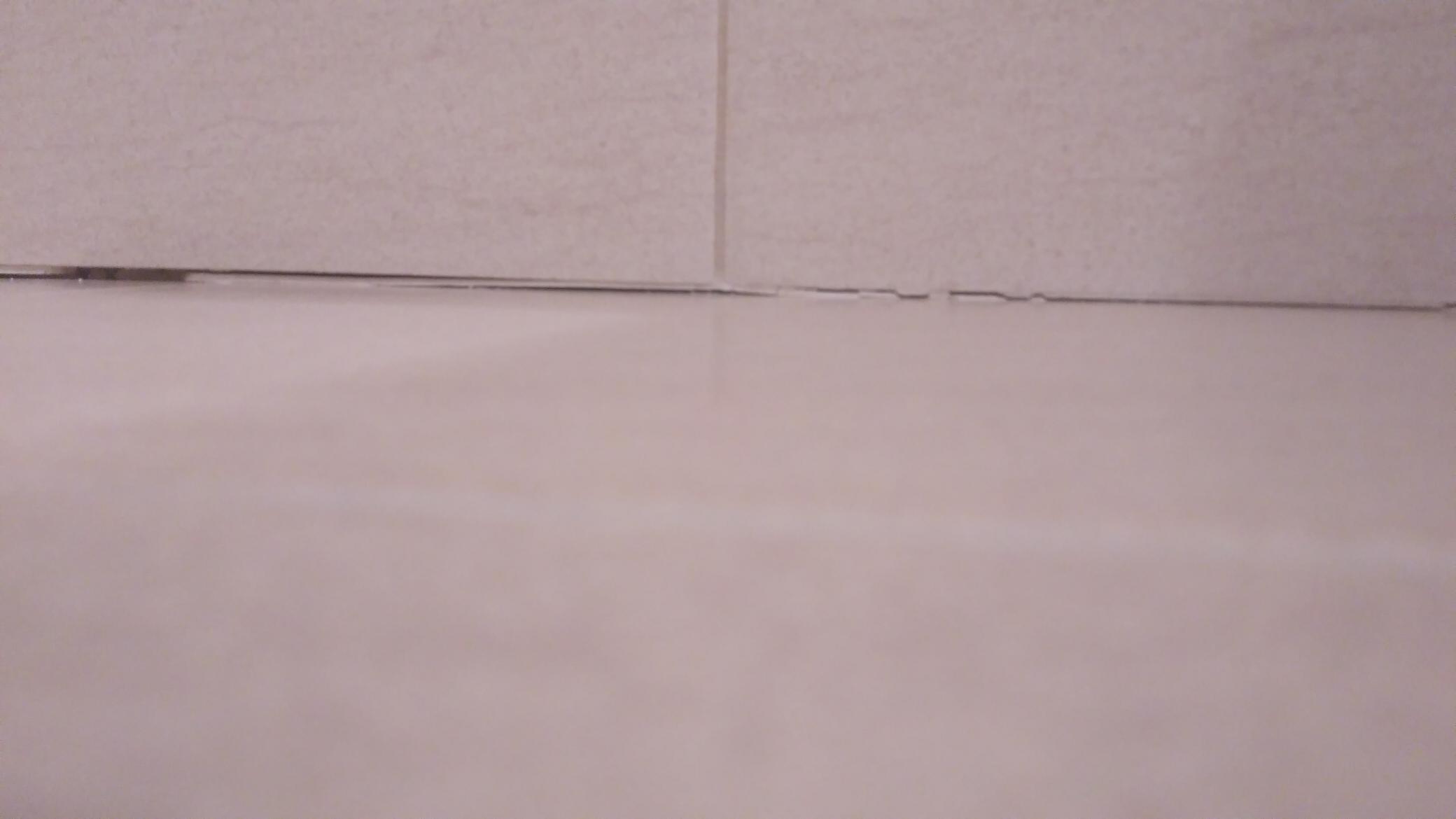

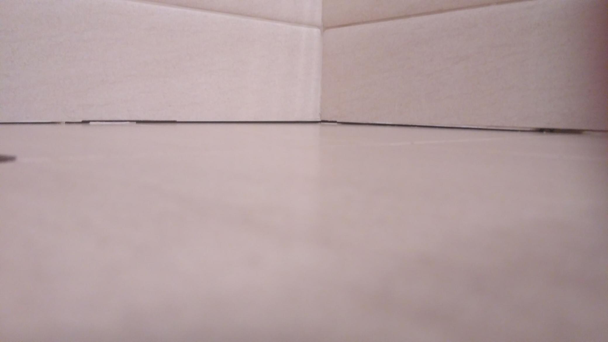

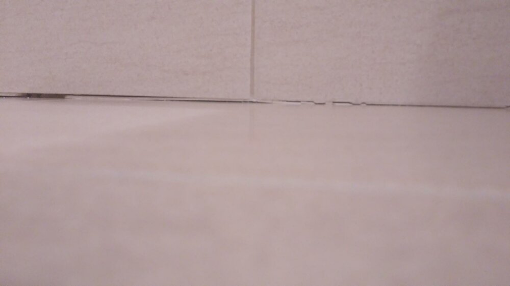

XL.pro Опубліковано: 23 листопада 2018 Поділитись Опубліковано: 23 листопада 2018 Добрый день. Не хочу плодить новых тем. В 2014 году была была уложена плитка в ванной комнате, в том числе вокруг поддона из плитки (затирка, не эпоксидная, не помню если честно). Спустя 4 года (когда ванной комнатой начал пользоваться) обнаружил щели по периметру помещения. Хочу самостоятельно устранить проблему, силиконом будет оптимальней всего или желательно затиркой? Посилання на коментар Поділитися на інших сайтах More sharing options...
mazurati Опубліковано: 23 листопада 2018 Поділитись Опубліковано: 23 листопада 2018 В кутах силікон поумолчанию. Питання, чому все опустилися , більше турбує. Посилання на коментар Поділитися на інших сайтах More sharing options...
