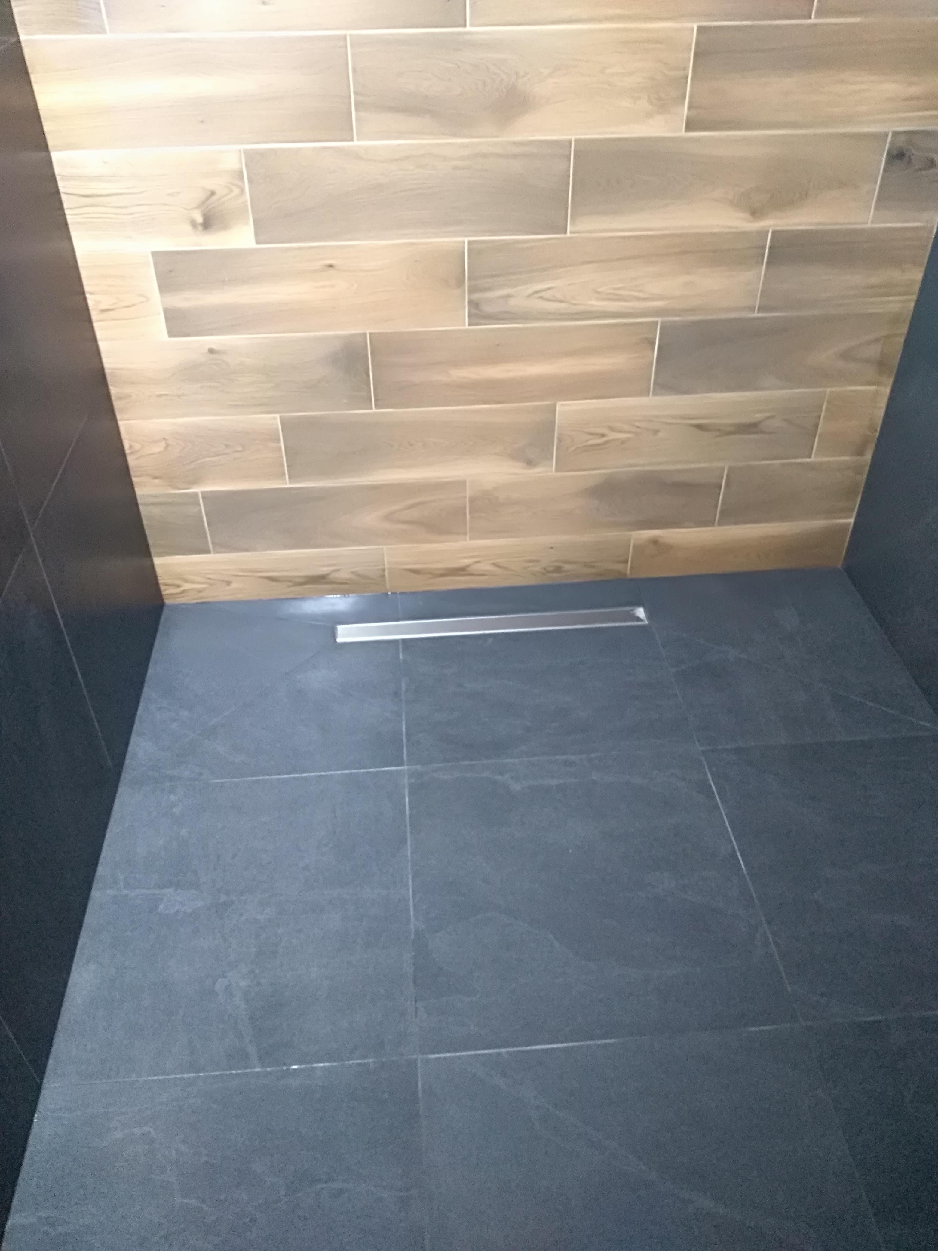

Душевой поддон изготовленный из плитки
Philip
Не обрезать, а попробовать добраться до стояка.
При благоприятном раскладе может получится разместить трап по короткой стене. И опять же, нужно промерять уровни.
А Увеличить поддон никак?.
80см несколько некомфортно.
Добратся до стояка и увеличить поддон не получится,уже стены обложены плиткой стояк замурован ((
Это Вы так думаете, что стояк замурован.
Там есть варианты.
Стояки зашиты листами ГК и обложены плиткой,разве что тянуть на себя трубу,авось вылезет )))
Если это возможно, то может получится уйти от порога в душевую кабину. А если нет, то существующий порог,высотой 130 мм,хочу уменьшить до минимума, вопрос – какой минимальной высоты его можно/нужно сделать?
Чтобы это понять по-любому нужно добраться до стояка. И ничего там особо сложного нет.

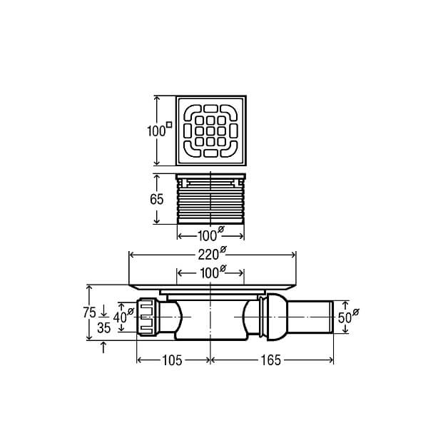

Не хотелось бы уже сильно ломать,может просто поставить Трап угловой горизонтальный Viega Advantix 557119 ? У меня сейчас над выводом трубы 45мм стяжки
Да ничего там "сильно" ломать не надо.
Надо только понимать, что получается по высотам.
На это надо 15 минут времени.
Труба,должна быть уложена с необходимым уклоном,сантехники опытные,наверное)).Если просто вытащить ее получится из мерелона?
Спасибо огромное всем,за идеи.Завтра со строителями и сантехниками будем реализовывать!Подскажите,пожалуйста, какая высота бортика над уровнем пола в душевой,35*35мм достаточно?
Скажу кратко : хотите трап у короткой стены - "Лупайте сю скалу !" (Каменярi) , добираетесь до стояка и вскрытие покажет на каком уровне можно установить трап. Если не хотите долбить - удлинитель имеющуюся трубу , ставьте трап вдоль длинной стены , и уже исходя из его высоты срезайте имеющийся бортик.

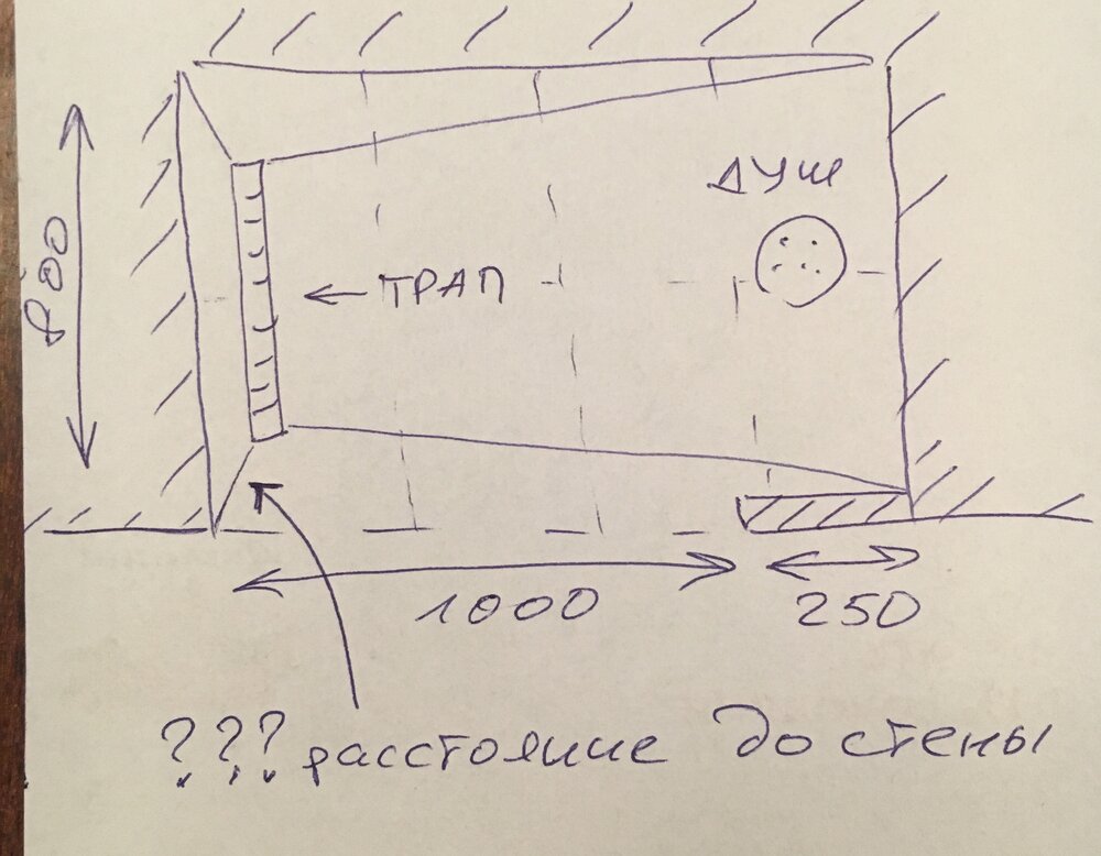

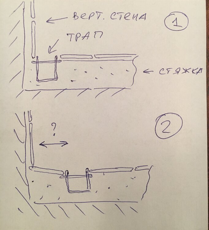

Приветствую всех! Приняли решение по расположению трапа. Посоветуйте,пожалуйста, какой трап при данных размерах душевой кабины (800*1250мм ) более подойдёт 600 мм или 700 мм, трап под плитку линейный,с каким меньше будет проблем с разуклонкой плитки? Если трап придвинуть вплотную к стене, как на рисунке, такое возможно? Если так нельзя, какое оптимальное расстояние от стены до трапа?Плитку на пол планируем класть 400×400 мм.Уклон планирую 15-20мм?

По поводу расстояние и ширины трана , как уже сказал Виталий, решайте сами . А вот по поводу разуклонки есть один совет - резать не по всей длине ,как у Вас на первом рисунке , а только последний ряд , как на фото . В Вашем случае 2 ряда просто уклон к трапу , а третий ряд ломаный . Но правда это если будет бортик , а если без - то тогда Ваш вариант.

Теперь по сути,для первого варианта необходимо покупать специальный трап,где один лопух вертикальный и заводится под стеновую плитку.Как вариант,сейчас есть трапы где два лопуха горизонтальные,но на одной стороне есть просечки что бы загнуть его вертикально .Все остальные стандартные трапы должны ставится по второму варианту,чтобы при заливке от стены нормально заполнить раствором и обеспечить отвод воды должен быть зазор минимум 5 см,больше-лучше.Как и написал ранее Саня резать плитку как Вы нарисовали не нужно,отвод воды от торцевых стенок формируется последней плиткой,поэтому трап желательно брать минус 10 см от ширины проёма,700 мм.
