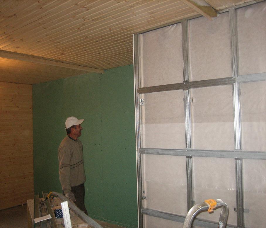

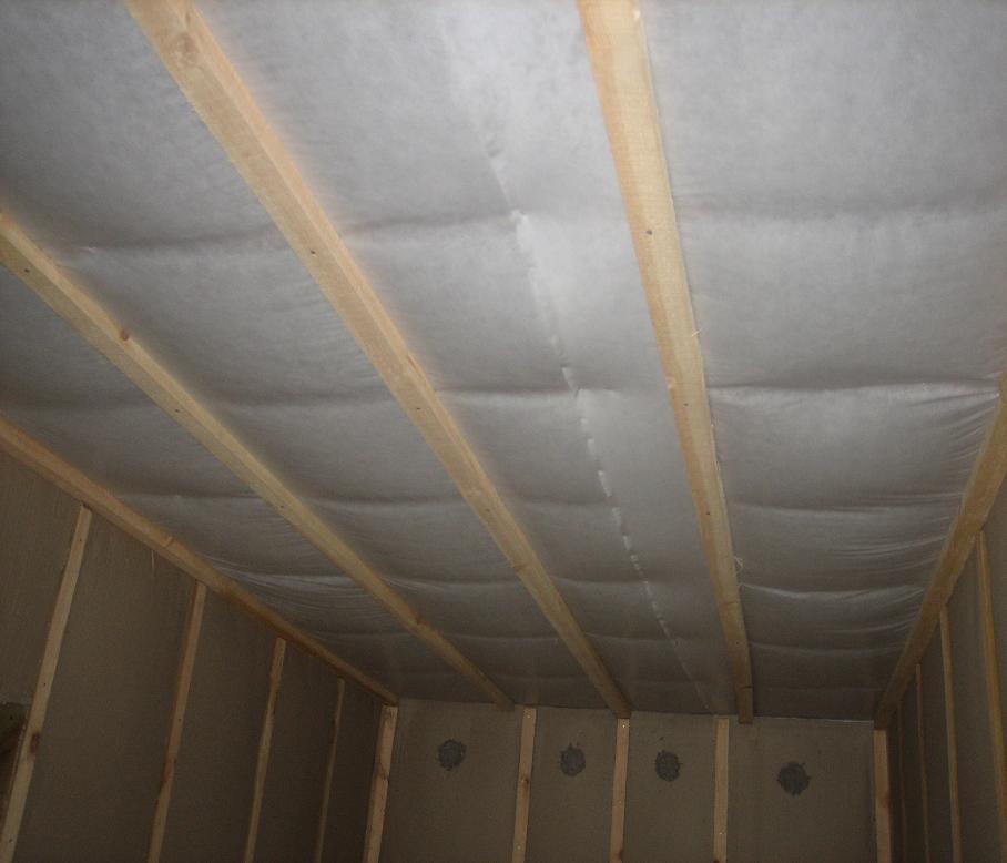

Надежда Опубліковано: 8 січня 2011 Автор Поділитись Опубліковано: 8 січня 2011 Надежда, расскажите пожалуйста, хотя бы в двух словах, как Вы утепляли каркас. Что-то в Вашем рассказе я этого не нашел. На этой даче стойки каркаса я зашила при помощи реек гофрированным картоном. Потом приехали ребята Фараона с установкой и целлюлозным утеплителем (Юнизол) и стены, перекрытие и потолок с чердака задули Юнизолом. В санузлах вместо картона пленка 200 микрон. Утеплителя задули столько, что потом, чтобы нашить вагонку, пришлось набивать дополнительные рейки. 1 Посилання на коментар Поділитися на інших сайтах More sharing options...

Надежда Опубліковано: 9 січня 2011 Автор Поділитись Опубліковано: 9 січня 2011 а как лучше? не пускать вообще или не пускать в утеплитель? Для базальтовой ваты очень важно ничего в неё не запускать, но все выпускать, потому что любая влага губительно влияет на её теплопроводность, поэтому для неё нужна только пароизоляция. Для целлюлозы потеря теплопроводности начинается при 25% намокании, поэтому в немокрые помещения вообще пароизоляцию не дают. Я использовала пленку, а не пароизоляцию только потому, что она, в отличии от пароизоляции, очень жестко держит утеплитель в стенах (я санузлы оставила без дальнейшей отделки и мне важно, чтобы утеплитель не просел из-за провисания пароизоляции). Посилання на коментар Поділитися на інших сайтах More sharing options...

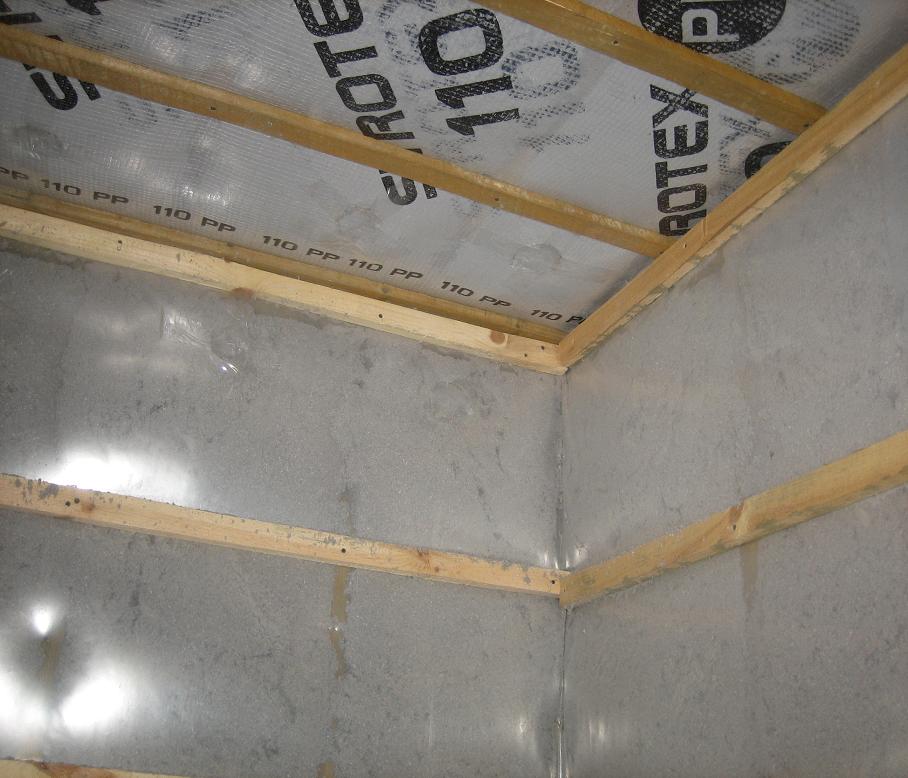

Надежда Опубліковано: 9 січня 2011 Автор Поділитись Опубліковано: 9 січня 2011 Понял, спасибо. Пленка билась со стороны только со стороныпомещения, или с обоих? Полиэтилен наверно и дешевле паробарьера. Пленка и пароизоляция только со стороны помещения. По цене есть пароизоляция, которая дешевле пленки 200 микрон в два слоя. На потолок я брала пароизоляцию Стротекс. Фото стены до и после утепления: 1 Посилання на коментар Поділитися на інших сайтах More sharing options...
Надежда Опубліковано: 9 січня 2011 Автор Поділитись Опубліковано: 9 січня 2011 Выходит сначала напылили целюлозу а потом ее затянули пленкой? Как и куда её можно напылить сначала ? Натянули пленку, прибили рейку, сделали сверху в пленке дыру для шланга, вставили шланг и задули целлюлозу. Дырку заклеили скотчем Посилання на коментар Поділитися на інших сайтах More sharing options...

Cremator Опубліковано: 9 січня 2011 Поділитись Опубліковано: 9 січня 2011 Пленка и пароизоляция только со стороны помещения. По цене есть пароизоляция, которая дешевле пленки 200 микрон в два слоя. На потолок я брала пароизоляцию Стротекс. Фото стены до и после утепления: Судя по фото у вас не ПАРО, а гидроизоляция. У пароизоляции маркировка PI, а у гидро PP. Посилання на коментар Поділитися на інших сайтах More sharing options...
faraon Опубліковано: 9 січня 2011 Поділитись Опубліковано: 9 січня 2011 Судя по фото у вас не ПАРО, а гидроизоляция. У пароизоляции маркировка PI, а у гидро PP. для целлюлозного утеплителя как таковой нет принципиальной разницы: гидробарьер или паробарьер будет. Главное чтобы влагозащита как таковая была. Количество влаги/паров, которое пропустит гидробарьер целлюлозе вреда не сделает. Посилання на коментар Поділитися на інших сайтах More sharing options...
Надежда Опубліковано: 9 січня 2011 Автор Поділитись Опубліковано: 9 січня 2011 для целлюлозного утеплителя как таковой нет принципиальной разницы: гидробарьер или паробарьер будет. Посмотрела другие фотографии, везде пароизоляция. Потом вспоминала, откуда взялась гидроизоляция (как покупала, помню). Она на крышу покупалась. Почему она попала на потолок санузла, не знаю Оставлю пароизоляцию, будут зашивать потолок, добавят. Посилання на коментар Поділитися на інших сайтах More sharing options...
