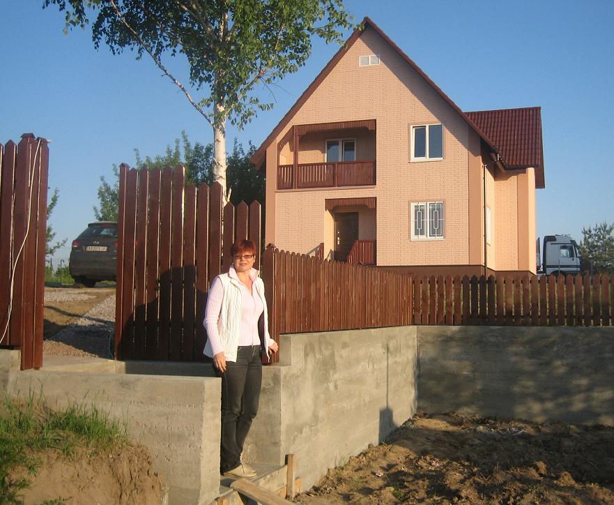

а чем все закончилось то?
Отделка дачи была закончена, сделан забор, отмостка, дорожки. С новыми хозяевами дачи поддерживаю дружеские отношения, бываем друг у друга в гостях.
На фото - день окончания работ.

Там красиво и уютно...:)!
А теперь .....с новыми силами следующую....:good:!
Надежда вы реально молодец.
Работа совмещенная с романтикой.

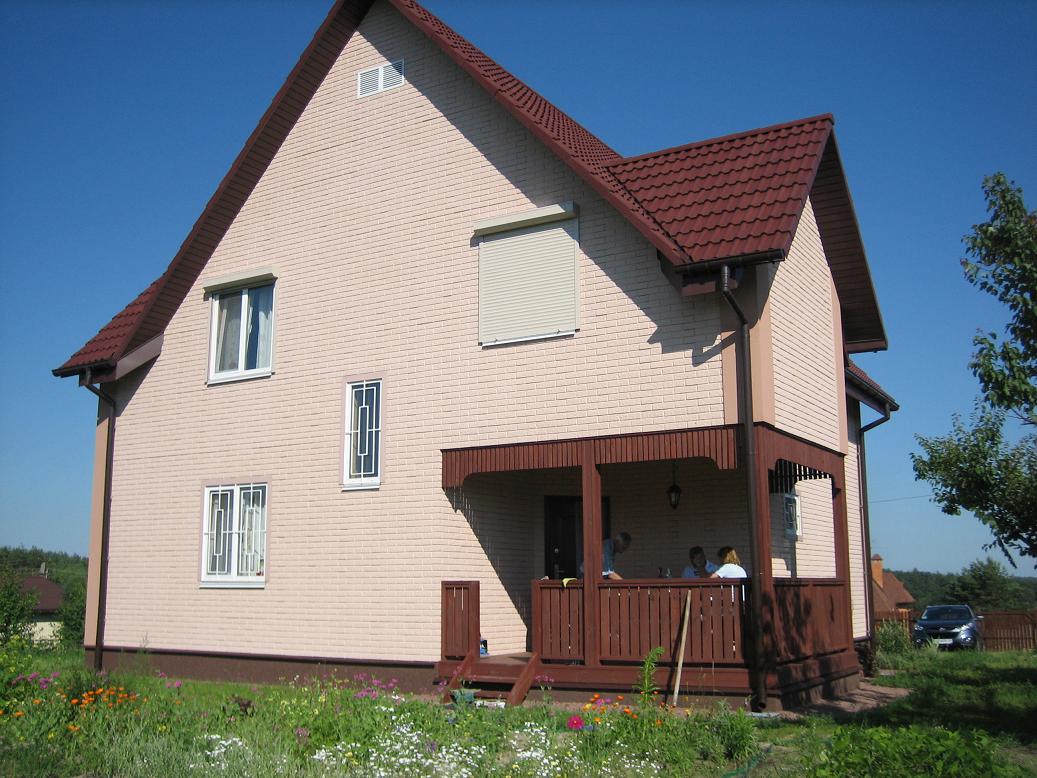

а мне в этом ракурсе очень нравится угол наклона крыши, в нем есть что-то ... скандинавское! :good:
  • 3 тижні потому...
И мне нравится угод наклона крыши, очень необычно сморится и делает дом визуально выше. А свободное место на чердаке всегда можно использовать :) Например, таранку сушить, или грибочки... :)

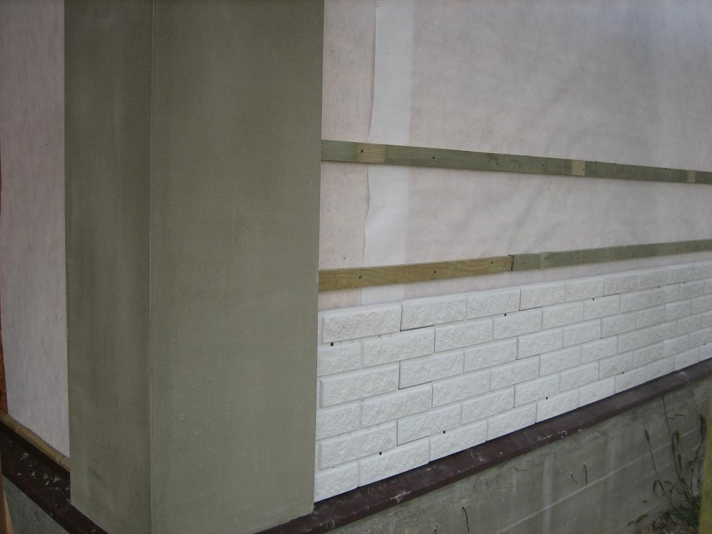

Надежда, напомните, пожалуйста, чем у Вас закрыты углы? Это ведь не Петра?
Углы из ППСа 5 см. толщиной. ППС прикручен на саморезы с пластмассовым грибком через ветробарьер, угол усилен уголком. Потом клей-сетка-клей-структурная силиконовая краска.

Сегодня были в гостях у хозяев дачи, скромного генерала-майора (по совместительству отменного кулинара) и его жены. Очень зауважала я роллеты на окнах. На фото видно, что окно в комнате на втором этаже закрыто роллетой, в комнате не просто комфортно, в ней прохладно. А стены на даче всего десять сантиметров толщиной :).
