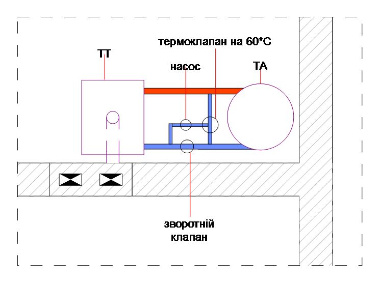

почитавши трохи форум прийшов до ідеї реалізувати таку систему ТТ-ТА-СО
де, теплообмінник ТА розділяє систему на два контури: відкритий ТТ-ТА, та ТА-СО закритий з примусовою циркуляцією.
звідси можливо дурне запитання (за професією юрист, але до техніки з малку тягне... тим більше що підходжу до системи опалення у своєму будинку і хочеться в цьому розібратись :oops: ), але
в контурі ТТ-ТА буде природня циркуляція (ЕЦ)?
якщо так, то чи можливо організувати подмес води на обратці в котел (думаю трьохходовим клапаном) з метою забезпечення температури на обратці котла 60 градусів (критично тоді коли ТА ще холодний) і чи буде працювати цей трьохходовий клапан при ЕЦ?
питаюсь, щоб не бути повним ЛОХом (Львівським Охайним Хлопцем) при розмові з монтажниками... ;)

чи правильно зрозумів принцип системи ТТ-ТА з термоклапаном для змішування подачі і обратки + збереження ЕЦ коли виключений нанос?
С точки зрения возможности , можно попробовать обойтись и без обратного клапана... правда играться с диаметрами прийдется немало.
тут ще такий варіант....
Вариантов может быть много. И что интересно, они все рабочие. Только одни варианты будут работать хорошо, а другие хуже.
Я бы для начала уточнил, чего мы хотим добиться? Если температуры на обратке не ниже 60 град, то это один вопрос. Если плюс к этому разницу Т1/Т2 (подача, обратка) не более 20 градусов, то это другое и тут без насоса не обойтись.
головне щоб обратка була не нижще 60*С, а подача максимально гарячою, щоб пошвидше ТА заряджався... і ТТ на номінальній потужності працював!
Можно пофантазировать: 60 на обратке при естественной циркуляции между Т.Т. и Т.А.
Сразу получаем трубу не менее 1,1/4. Трехходовик с термоголовкой такого диаметра уже максимальный и стоит он соответственно.
Собираем это все и меряем температуру на обратке. Если результата нет, то переделываем и подбираем путем научного тыка.
Если вы спросите: можно все это пересчитать сразу? Можно, все можно. Но поверьте, дешевле взять диаметры меньше, поставить насос и купить безперебойник.

Сунусь сюда со своими замечаниями. Для предложенной схемы прикидывали размер расширительного бака? Имеем ~ 4% расширения, что для тонны дает 40 литров, значит бак должен быть минимум в два раза больше. Да и зачем он в открытой системе? В открытой системе ТТ-ТА, самое простое - недоливать ТА до самого верха. И не надо так сильно заморачиваться на подмесе. Рабочий отрезок температур при ПОСТОЯННОЙ эксплуатации ТА, начинается с ~ 45 градусов. Я у себя этот узел выкинул.

а як Вам варіант з ручним керуванням змішування подачі і обратки за допомогою звичайних вентилів (як описано у пості № 12)? - ТА ж буде холодним практично раз на рік - при запуску системи опалення, а якщо ТА використовувати для приготування води для ГВС цілорічно - то взагалі один раз при першому запуску....
С ручным пригодится только при розжиге, а так вещь бесполезная, как писалось выше что раз настроил балансировочный и все - это только в варианте с трехходовом. Не жалейте деньги на подмес котел дольше проживет да и меньше чистить будете.

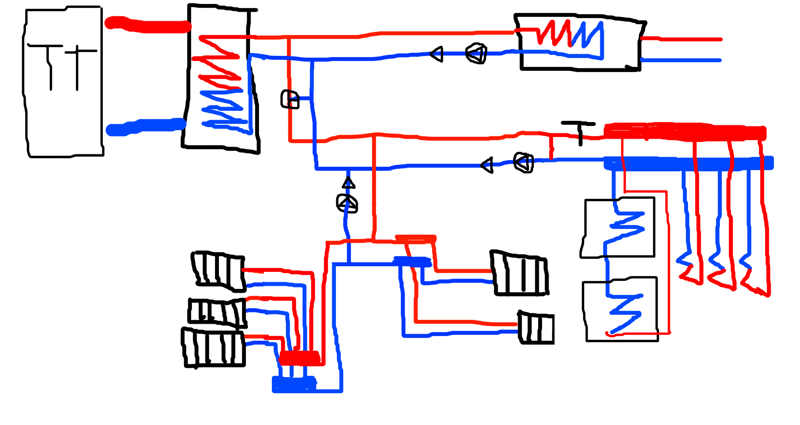

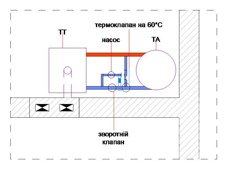

со системой ТТ-ТА вроде бы разобрались...
теперь нарисовал систему ТТ-СО...
темп. режым радиаторов 70/55/22, соответственно смесительный узел на 70*С...
оцените пожалуста!
