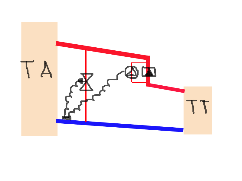

вирішив дещо обновити темку... і намалював нову схему ТТ-ТА
принцип такий:
на обратці з ТА поставити датчик температури, який би відкривав клапан на байпасі між подачею і оббраткою і зразуж би включав насос на подачі, коли темп води обратки буде нижче за 60 градусів, а коли темп підніметься - клапан байпасу закритий, насос виключений і працює ЕЦ...
питання:
1. де краще ставити той датчик темп., ближче до ТА (перед байпасом як на малюнку) чи ближче до ТТ (тобто піся байпасу)?
2. хто підкаже специфікацію і ціни на девайси, які б застосовувались (датчик темп., клапан байпасу, насос...)

1. Зависит от подключения реле.
2. По Хоновелу: Термореле L 641В 1012 340 грн.

А чево вы нехотите сделать так как я писал в 12 посте,если непонравится то установить клапан с сервоприводом на место крана будет совсем без проблем.
Проблемы описанные выше решает блок Ладдомат, единственный минус что этот блок не есть бюджетное решение, но без ограничителя обратки будет трудно добиться нормальной температуры на входе в котел, да и как средство от перегрева ладдомат наиболее подходит для этих целей. Дело в том что сложив уровень затрат на увязку ТТ+ТА и посмотрев стоимость ладомата + отменная работа именно там для чего он предназначен думаю эта вещь будет стоить того что бы установить и забыть за узел от котла до ТА, холодную обратку, проблемы связанные с перебоем электричества, а ИБП можно поставить на циркуляционный насос уже на отбор тепла в систему из ТА.
Боюсь что Ваш вариант не совсем "Один раз отрегулировали и забыли" как минимум это термостатический вентиль с головкой (40-70) с выносным датчиком, и опять же тянется за собой насос между перемычкой и термостатом, только на самотеке можно уйти от этого но тогда и перемычка не к чему.
Вот я немного изменил нарисованную мной ранее схему, здесь я изменил направление основного потока, при таком решении возможно добится точной регулировки.
