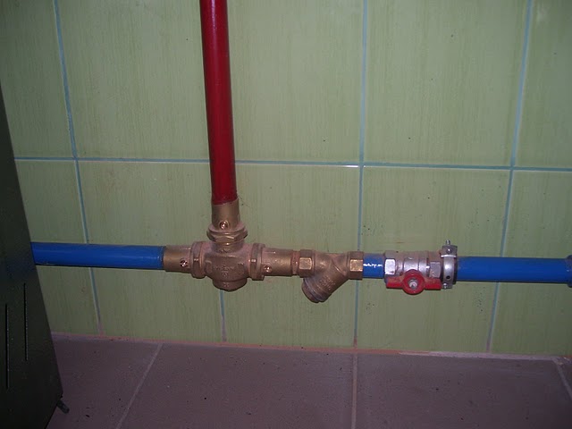

Вот вам "ландоматт".. во всей красе и простоте
Не забывайте слово "почти" Ладдомат, та штука на фото клинит на раз два ,если не сталкивались то столкнетесь.
Хорошо. Давайте разберемся....
Клинит физически она в одном случае - от говна в системе.
НЕ работает как смеситель она тоже в одном случае - через 2-5 лет изнашивается термовставка, котрая в приницпе меняется. Даже за цену ландоматта этот клапанишко можно поменять раза четыре....
Давайт углубимся в ландоматт. Раскажите нам, что уникального придумал производитель, окромя конструкции "все в одном флаконе" ? Подозреваю, что электронным управлением штоками там и не пахнет - та же механика, только в профиль + только возможна перенастройка границ температур смешения...Приложив чуток усилий, я это легко эмулирую на трехходовке.
Что там революционного?
Там еще есть прикол при холодной системе, 1 из 5 клапанов - нужно хорошо с ним посношатся, пока начнет нормально работать, но и собрать правильно там все, оно же тоже не копейку стоит и не намного дешевле получается.
А по сути с тем что можно собрать все отдельно и дешевле согласен, для обычных систем но в увязке ТТ-ТА лучше что бы стоял ладомат.
Да и согласен что ладдомат 21 не стоит своих денег но ладомат 21-60 и 21-100 стоит того чего за него просят, да и работают отменно :beer:.
