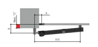

ПОчитав мануал... і здається зрозумів скептицизм у відповіді...
якщо я правильно зрозумів, то від внутрішньої частини стовпа до осі воріт , не більше 6-7см ?:((((
А якщо у мене 20, то мені підходять :

біглий пошук показав... одним словом всі ричажні....
Змінено користувачем xnpp
Fast на такому розмірі я б не ставив. Вітрові навантаження для суцільно обшитих воріт можуть сягати 50 кг/кв.м.

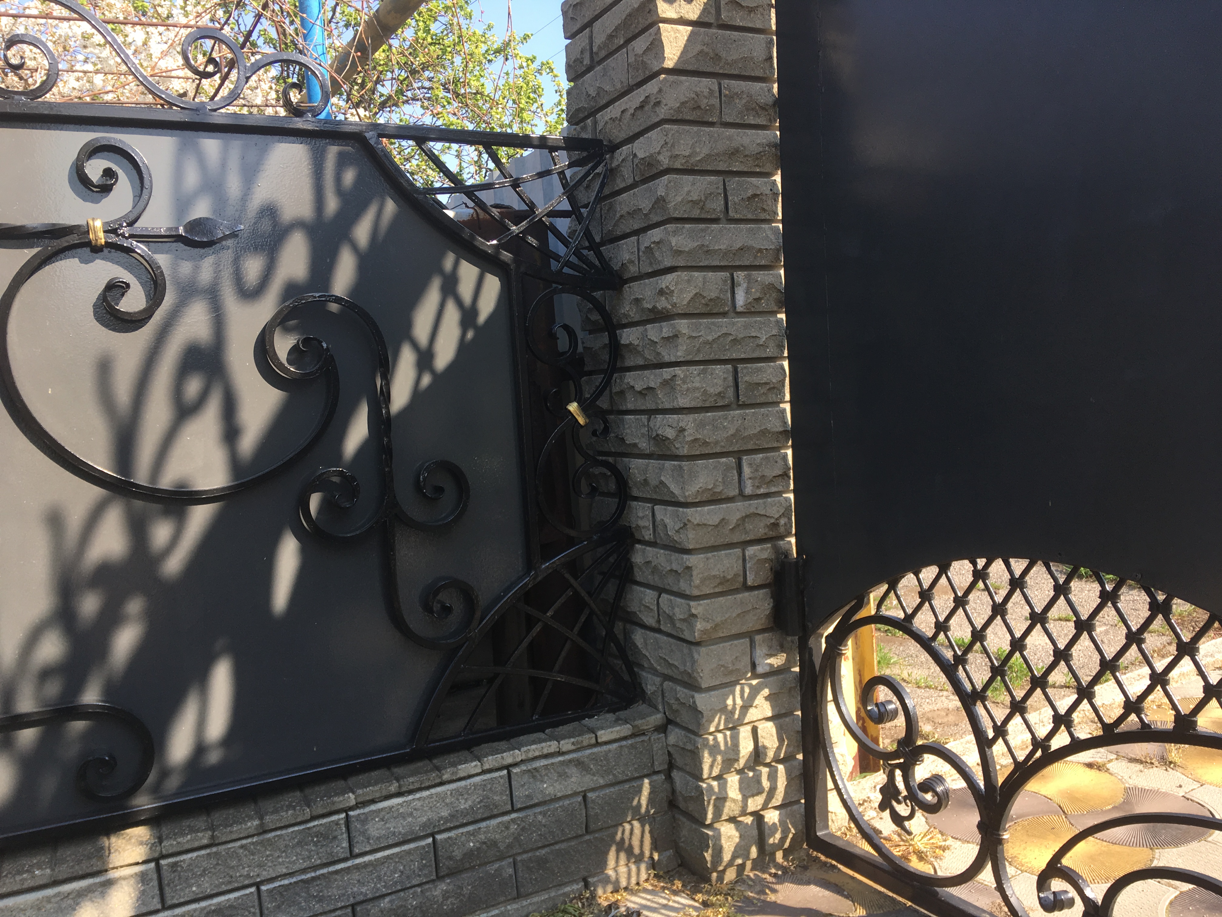

Ferni сюди стане, АЛЕ! Для нього треба місце, і для двигуна, і для ричага. Навіть роздовбавши той бічний фундамент - може не стати.
Тому й писав раніше своє бачення розташування двигунів. Зверху на стовпчику, вирізавши трохи профлиста. Кріплення у верхню трубу де закінчується обшивка.

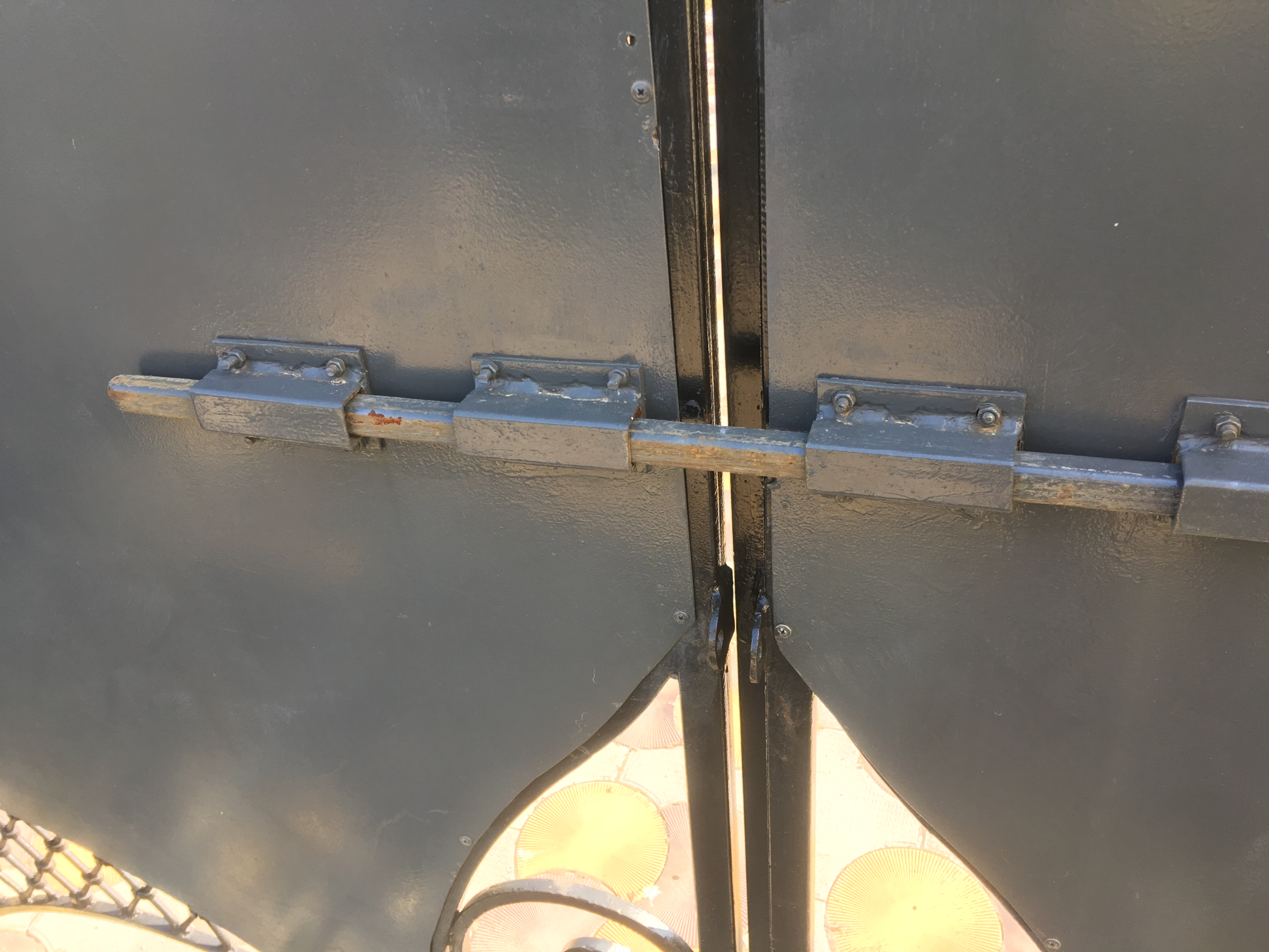

Для додаткової фіксації - знизу електрозамок каме, який зв'язаний з платою керування автоматикою. Після команди на відкриття спочатку розблоковується замок, потім ворота починають рух.
Замок потрібно робити саме вниз, щоб він "язиком" фіксувався у нерухомій опорі. Бо між стулками - то не фіксація.

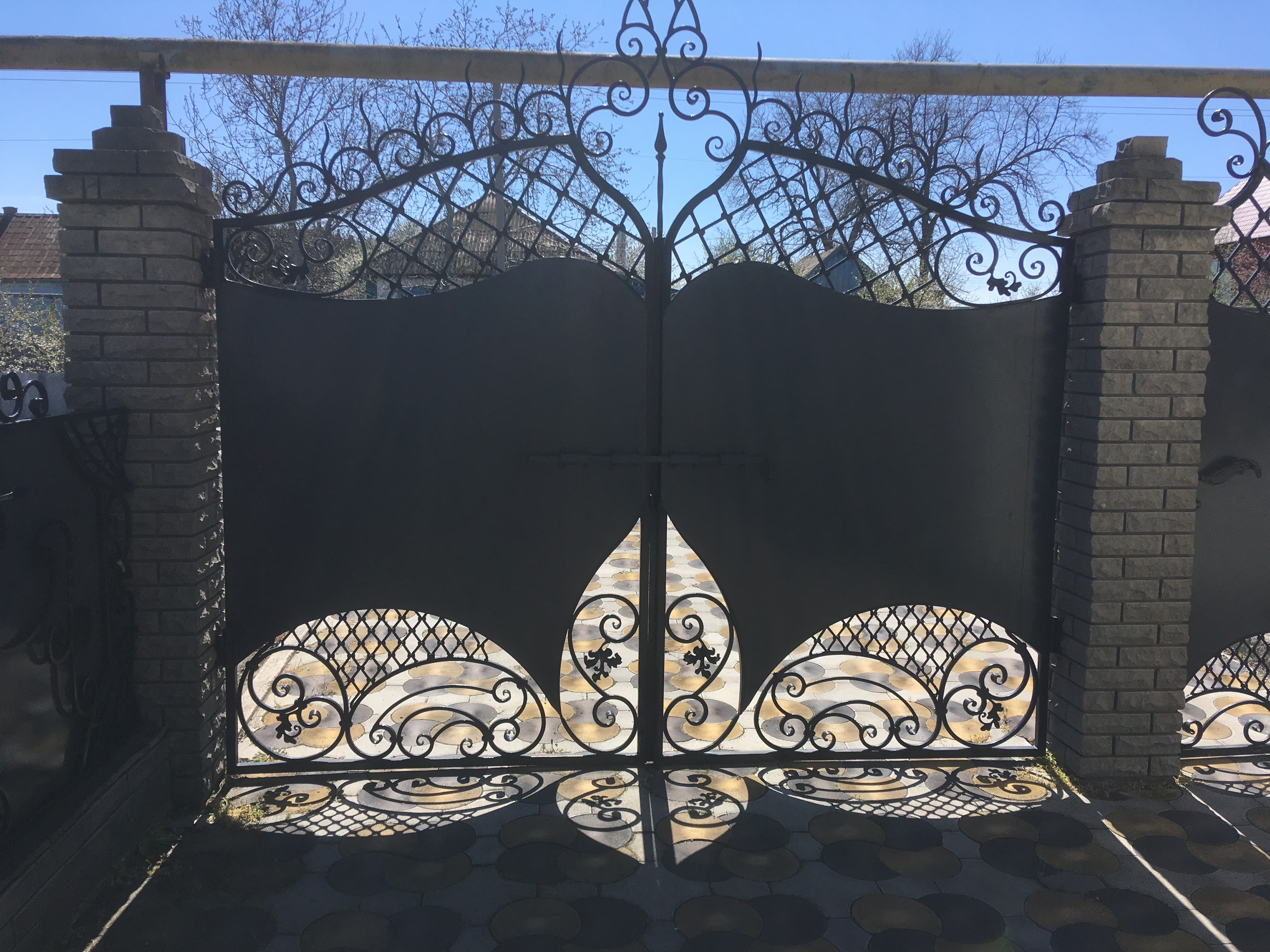

Добрый вечер, помогите с выбором автоматики, створка 1,4 м, вес около 100, расстояние до оси около 20 см.

У Came модель Fast подходит по параметрам установленных ворот.
Вам нужна автоматика с монтажом или в коробке и самостоятельный монтаж. Не вижу закладных для привода, кирпич легко расколоть, нет кабелей для автоматики.

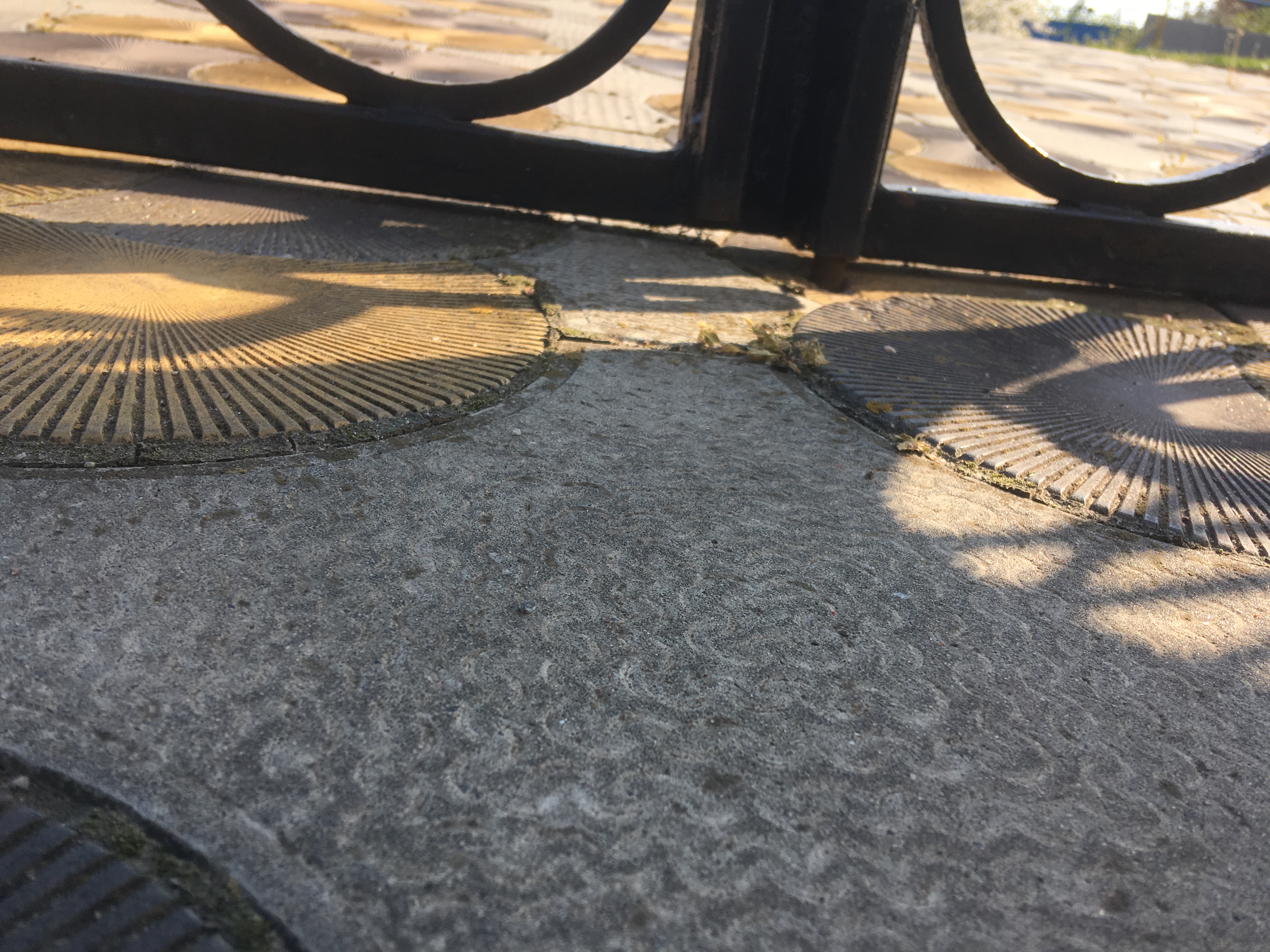

Нет зазора под воротами, нужно поднимать створки и делать минимум 50 мм. расстояние между низом ворот и тротуарной плиткой.
Скорее всего нет зазора и между створками. В таком состоянии автоматика корректно работать не будет.
Зазор між воротинами є, його видно на фото. А от між низом стулок на нулем я щось не дуже бачу.

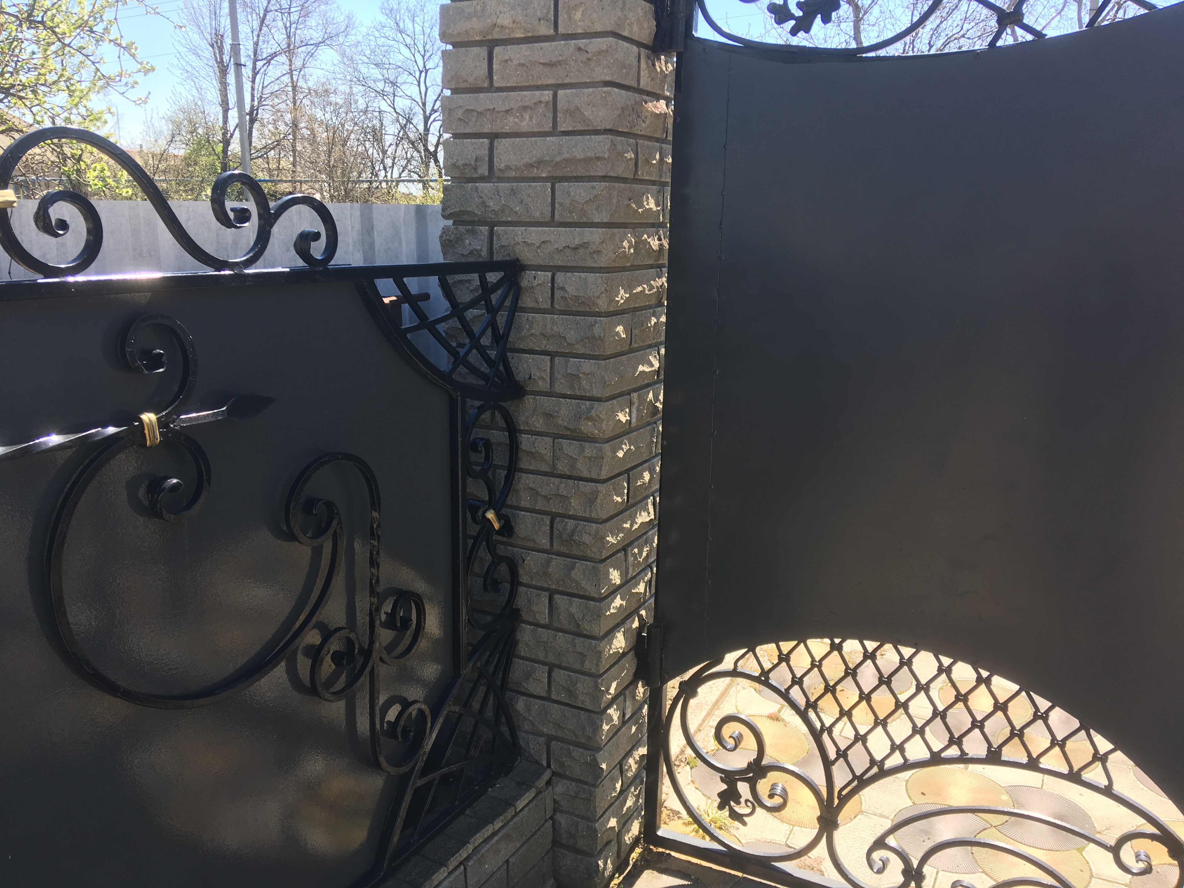

Плюсую до Фаст, надійна автоматика. Але знову ж таки маємо проблему з місцем монтажа по лівому з двору стовпчику.
Доведеться ставити вище паркану. Бо навіть двигун не влізе нижче, я вже не кажу про місце для ричага.
Не уверен что сверху есть зазор между створками (по фото не очень видно), скорее всего они просели и поэтому снизу сели на плитку. А автоматику можно и выше забора поставить, если сосед не будет против)))
Та там зазор сантиметри 2-3, майже як труба каркаса. Навіть є місця де притворна планка до воротини не дістає

в коробке и самостоятельный мотаж, Fast сложнее поставить на левую стойку, только поднимать на уровень выше полутора метров, можно ли развеситть левый 1,70см правый 50 см?
