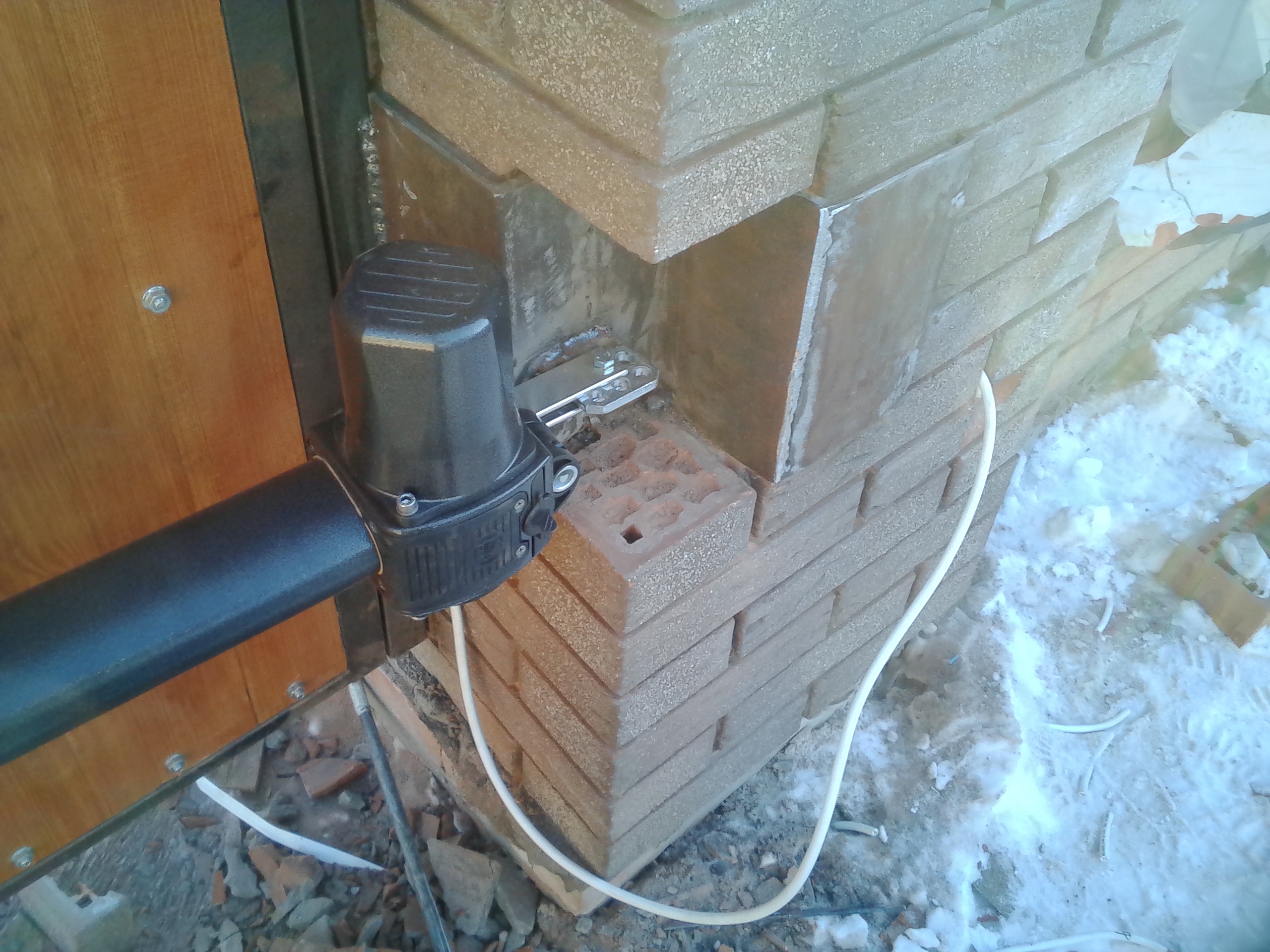

Я так понимаю линейная автоматика самое оно в моем случае. Открывание внутрь.
Якщо відкриття у двір, то байдуже лінійні чи ричажні двигуни, вони не будуть у отворі.
Для лінійних критичною є відстань від внутрішньої сторони стовпа до завісів.
Ця відстань є універсальною чи залежить від виробника? Питаю в плані - спочатку вибрати модель автоматики а потім робити ворота чи зробити ворота а потім підбирати автоматику.
Якщо максимально зсунете ворота по стовпу у двір, то зможете поставити лінійну автоматику (вона відчутно дешевше). І як бонус - ворота можна буде відкривати на 100+ градусів.
Для лінійних двигунів Came (Krono, ATI 3000) 6 см відстань, для АТІ5000 - 12 см.
Звісно ж краще визначитися з виробником та моделлю автоматики і потім робити ворота і закладні, виходячи з вимог конкретно цієї моделі.

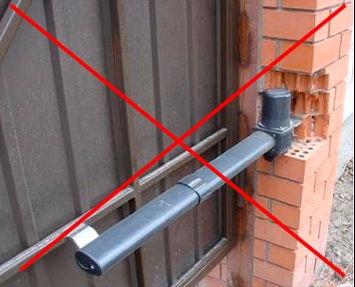

Да и если наружу, то рычажные привода также крадут ширину проезда.
Рычажный привод уместен лишь в том случае, если возможности монтажа ограничены, а именно: расстояние от центра петли до края столбика.
Иногда линейный привод поставить невозможно без напильника)

По логике, если ворот ещё нет, то нужно представлять и одно и другое в проекте. Под желаемый размер ворот подобрать автоматику по усилию, а также узнать технические требования для монтажа, и потом просто правильно сделать столбики и петли.
