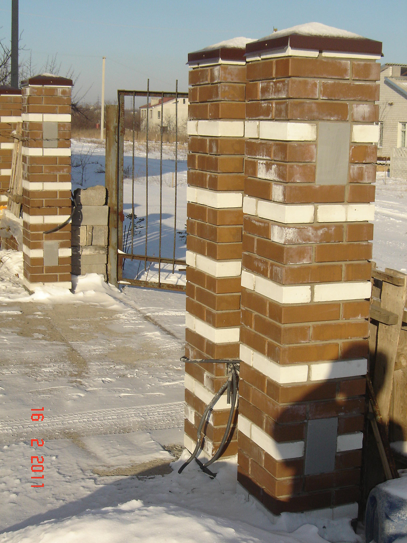

Добрый вечер.
Подскажите какую автоматику выбрать на распашные ворота:
-створки 2\2 до 200кг.(самих ворот еще нет)
-столбы 38см,кирпич,посередине мет.пластина для петель
-открываться должны наружу.
Предпочтений нет, но уже есть гаражные ворота HORMANN с двумя пультами.
Спасибо.

По параметрам створка подходит под акционный Хёрманн RotaMatic 2 за 495 евро без монтажа. В комплекте один пульт ДУ. Обязательно нужно укомплектовать эл. механическим замком.
Рекомендую поставить автоматику САМЕ KRONO2 c микровыключателями. Замок ставить не нужно. Для управления с пультов Хёрманн нужно поставить универсальный приемник.
Привода ставить в проем, при этом привода сделают уже проем примерно на 40 см.
тут столбы кирпичные.
с воротиной посредине.
линейный привод не станет без манипуляций.
рычажечку ставить желательно.
хотя, если ворот еще нет - есть смысл сместить их подальше к краю, в этом случае - наружу.
ну и будьте готовы к тому, что привода украдут сантиметров по 20 с каждой стороны проема.

Пластины углом выварить и закрепить в столб, к ним крепить привода. Все будет работать. Зачем рычажку?

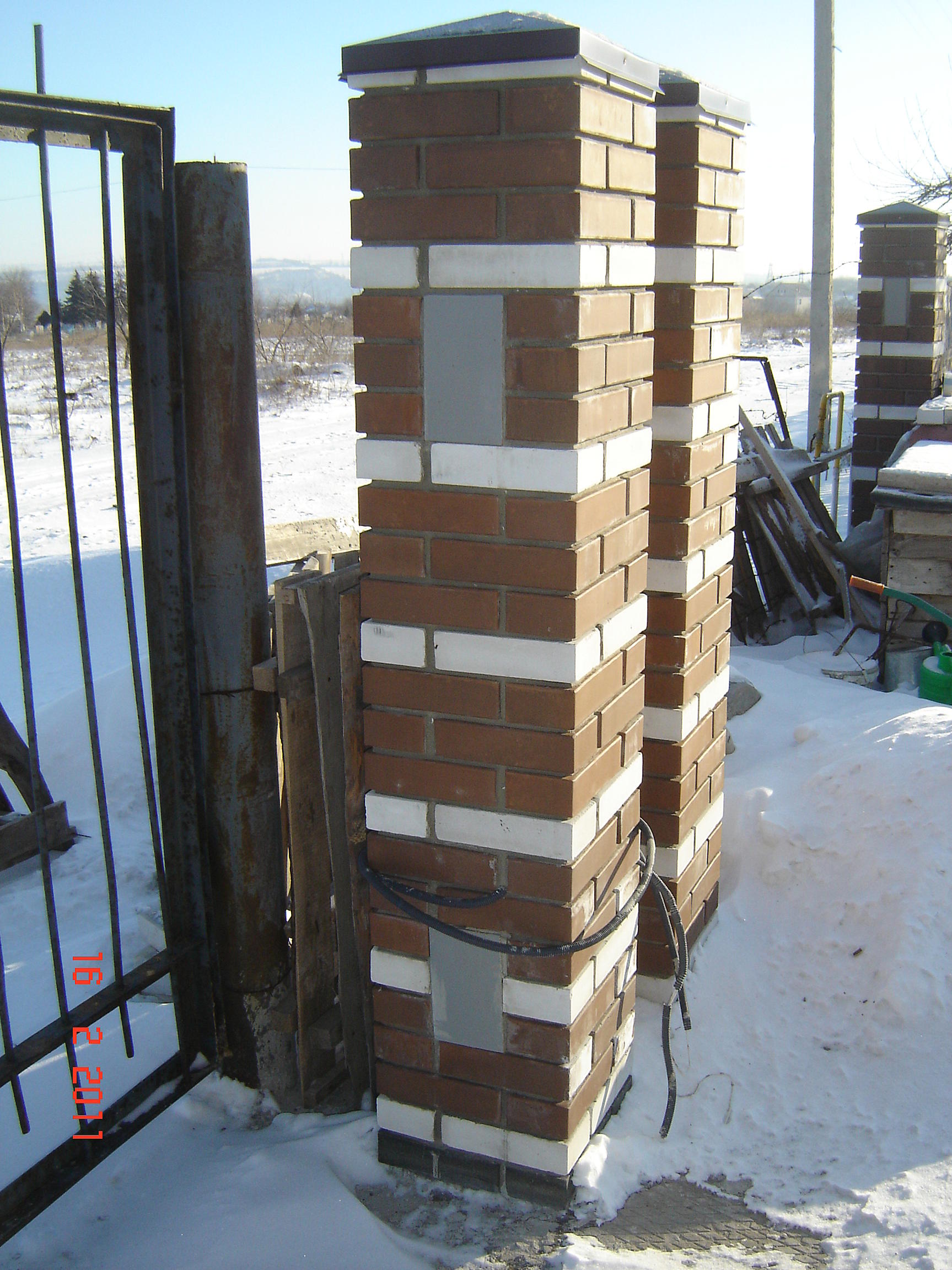

Вот фото столба. Если я правильно понял, то ворота нужно сместить наружу а привод станет в проем примерно на месте закладной планки? Пару десятков сантиметров не жалко т.к. общая ширина ворот 4 м. Откатные cтавить не хочу - рядом будут такие же распашные ворота без привода. И где заказать?
Это Вам решать. Я бы не смещал.
Напишите сколько нужно пультов, кто делает проводку, где находится объект.

Закладные правельные, для распашных ворот:)
проводка уже выведена, насколько могу судить по торчащим кабелям.
по автоматике - спрашивайте, дадим цены.
ворота не часто будут открываться, я так понял?
линейный должен стать, который для бытового использования.
Склоняюсь к Hormann RotaMatric2: И фирма таже что и в гараже,и пульта одного достаточно(т.к. два уже есть),и акционная цена в 495 Э очень нравится. Как только удостоверюсь что точно можно установить буду заказывать, правда самих ворот еще нет. Живу в Днепропетровске, установить попробую сам(на гаражные ворота была очень подробная инструкция). Если есть предложения отправляйте на
