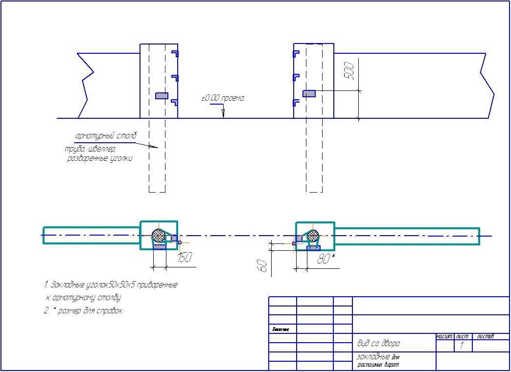

Есть два варианта:
1. САМЕ запускает в серийное производство новые самоблокирующиеся компактные рычажные привода, которые не будут выступать за 76-ю трубу, правда нужно будет выварить площадку для монтажа привода на столбе. Ждем до конца года или заказываем и получаем через 2-3 месяца.
2. Делаем ж/б столбы, проем становится уже на 200 мм. Для установки автоматики достаточно будет 150 мм.
Надо бы и гофры под привода питания автоматики заложить в жб столбы.

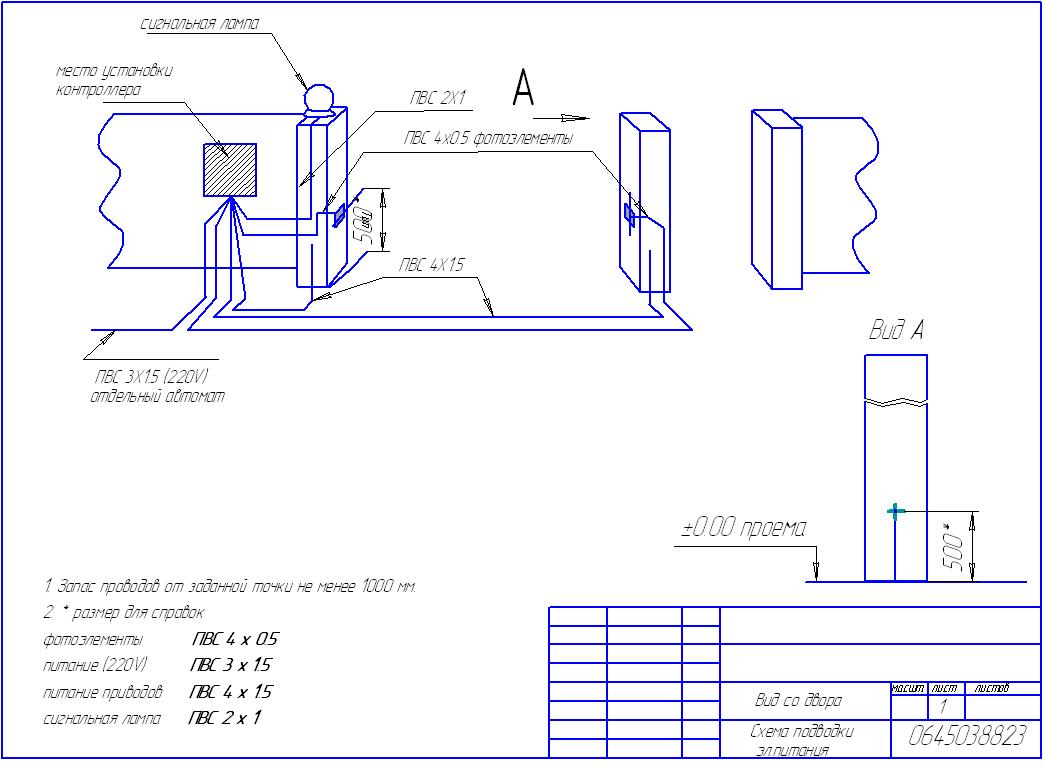

На какой высоте от полотна дороги сделать эти выводы этих закладных?
а вот там где у вас горизонтальная перемычка на воротах, там и делайте закладные.
до начала закладывания проводов в столбы сначала определитесь с моделью автоматики - есть модели с коробами для платы управления, а есть привода с встроенными платами управления.
проводка будет соответственно меняться.
к панели управления необходимо подать 220 вольт, а уж от нее выводы на движки, фотоэлементы, сигнальную лампу, кнопку-ключ.
лампа и кнопка-ключ абсолютно необязательны для комплектации бытовых приводов, как по мне.

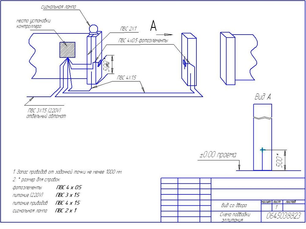

Если Вы подготовите столбы к монтажу ворот как указанно на схеме можно использовать схему проводки проводов, которую я выложил - она расчитана на то, что плата контроллера с трансформатором будет вынесена в отдельный бокс (стандартная комплектация).
Если там управление любой "кнопкой" - то можно использовать практически любые радиобрелки с приемником. Нажал кнопку - и устройство сработало.
Лучше если в брелках будет динамически меняющийся код управления- при каждом нажатии в эфире излучается новая кодовая посылка.

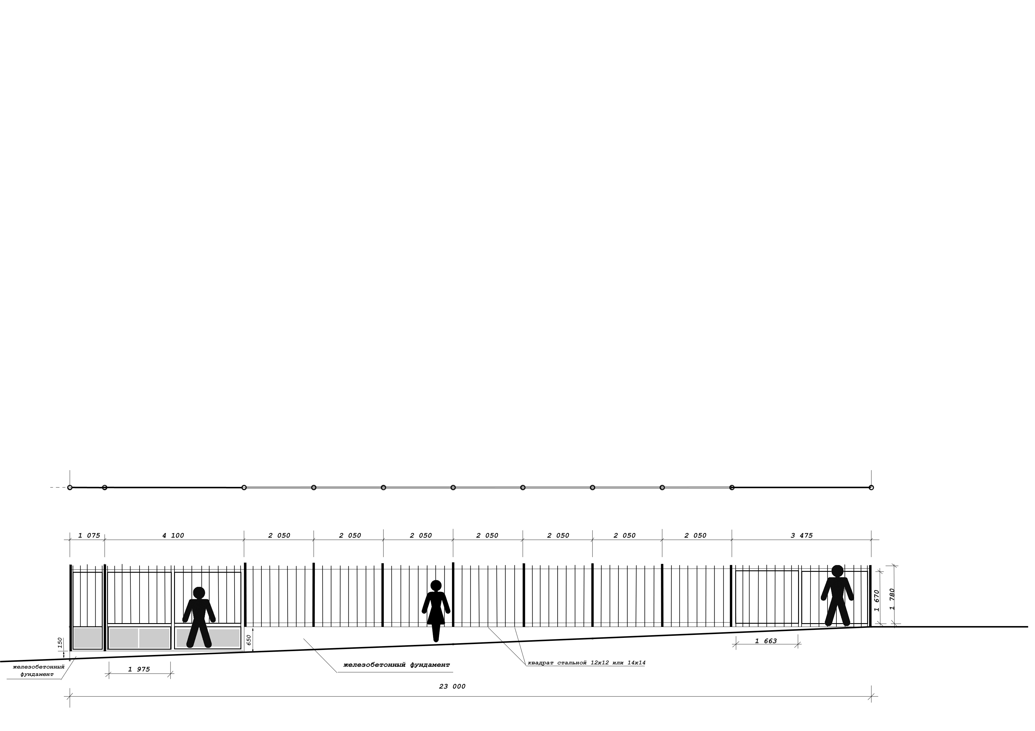

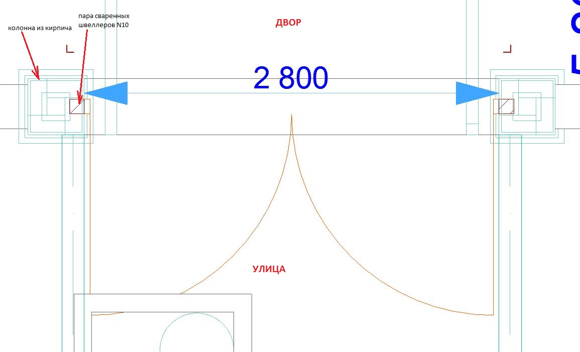

Планирую распашные ворота на следующий год.
В этому году установлены столбы из швеллеров и залит фундамент.
Ширина ленты фундамента 40см. глубина 90см.
подскажите пожалуйста автоматику на такую вот схему ворот.
и куда и в каком кол-ве нужно заложить электрику.
Или может нужно изменить открывание ворот внутрь, что бы не зауживать проем?
Может будут какие то рекомендации, пока все это в таком виде, и можно что то подправить.
