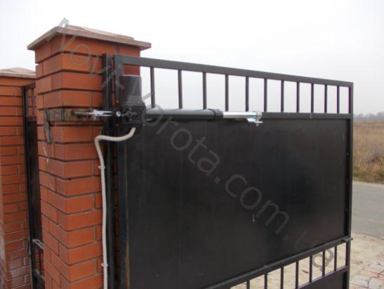

а кто-нибудь ставил приводы в верхней части ворот? Если легковушка проезжает - так при монтаже с открытием наружу проем не уменьшается.
мы ставили.
нет проблем никаких, только при разблокировке - надо подпрыгивать.
ну и рекомендую в таком случае внизу электрозамок - чтобы внизу была опорная точка.
ща поковыряю и найду фото.
совсем недавно форумчанину ставили распашные с автоматикой
Добавлено через 12 минут
здесь необходимость установки двигателей вверху обусловлена наличием врезной калитки в створке и малым размером проема.
спасибо. будет интересно посмотреть.
Добавлено через 43 секунды
О! опять одновременно написали :D
Вот пример фото с открывание наружу

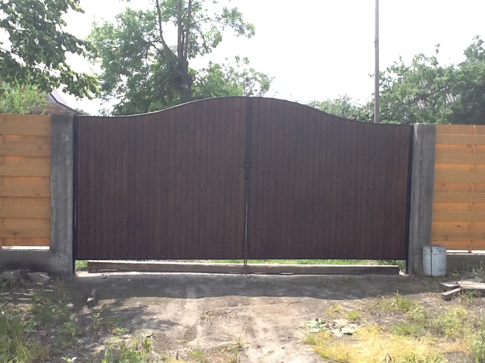

Добрый день. Есть вот такие ворота(на фото) открываются наружу, хочется автоматизировать. С радостью рассмотрю предложения.
Неплохо бы местонахождение ворот знать.
Судя по ведру фотография со стороны двора.
А уровень створок на разном уровне это так задумано или так получилось? если специально - объясните почему?
