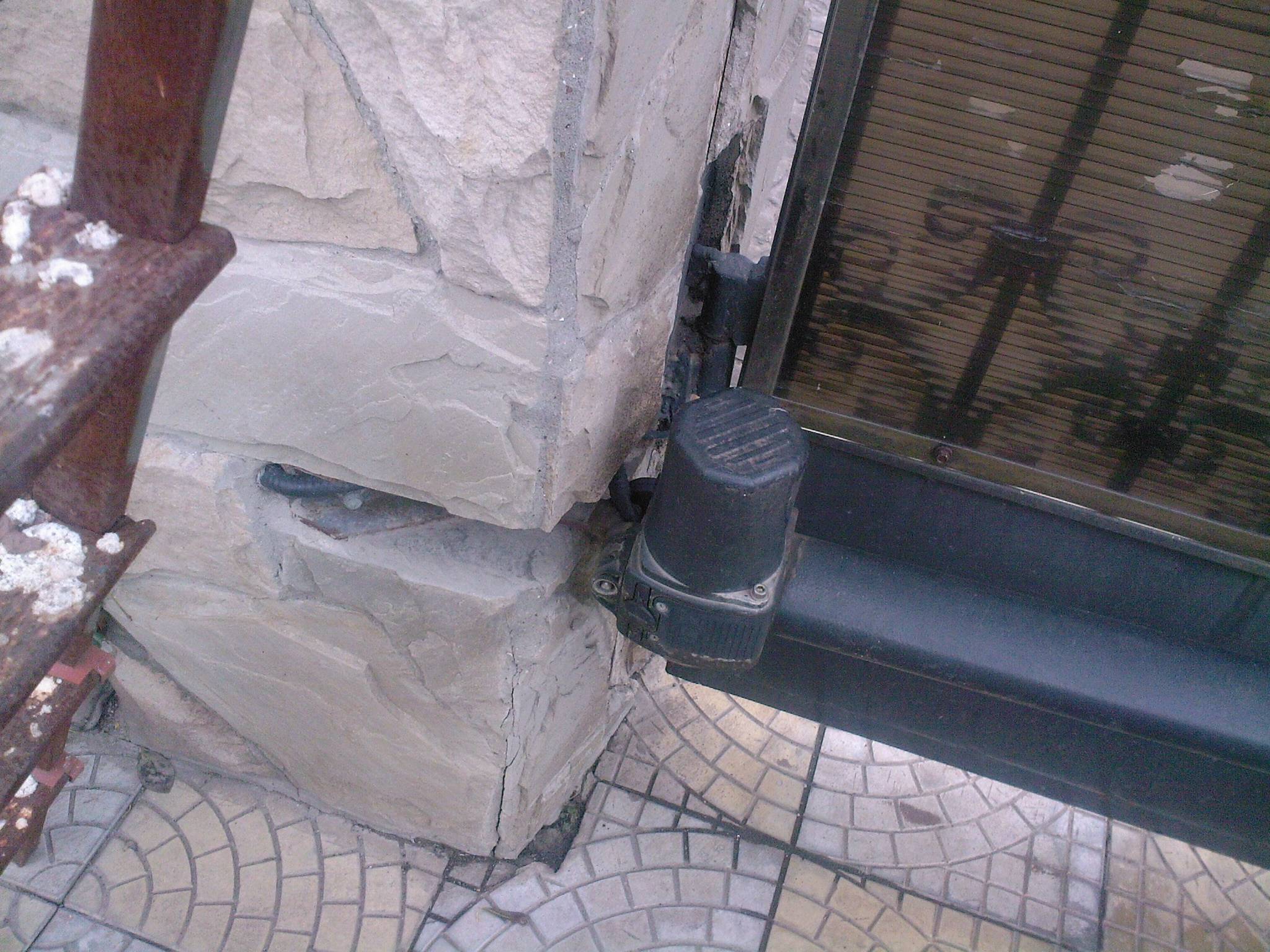

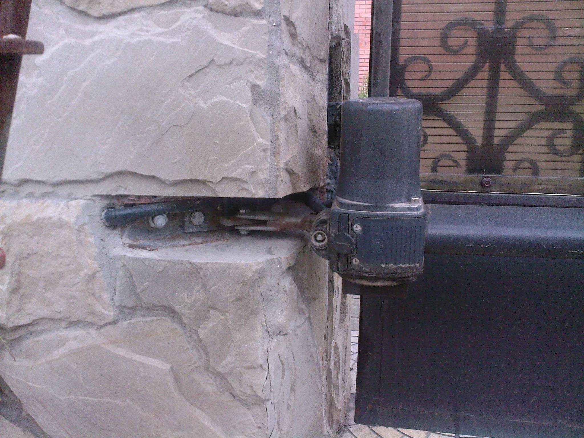

Ставил один раз кроно 2 на кирпичную колонну(привода хозяева купили сами).Кроме ниши в столбе пришлось удлинить крепление привода со стороны столба.Т.е. в принципе возможно.
Если были сделаны ниши в столбе зачем удленняли крепления?

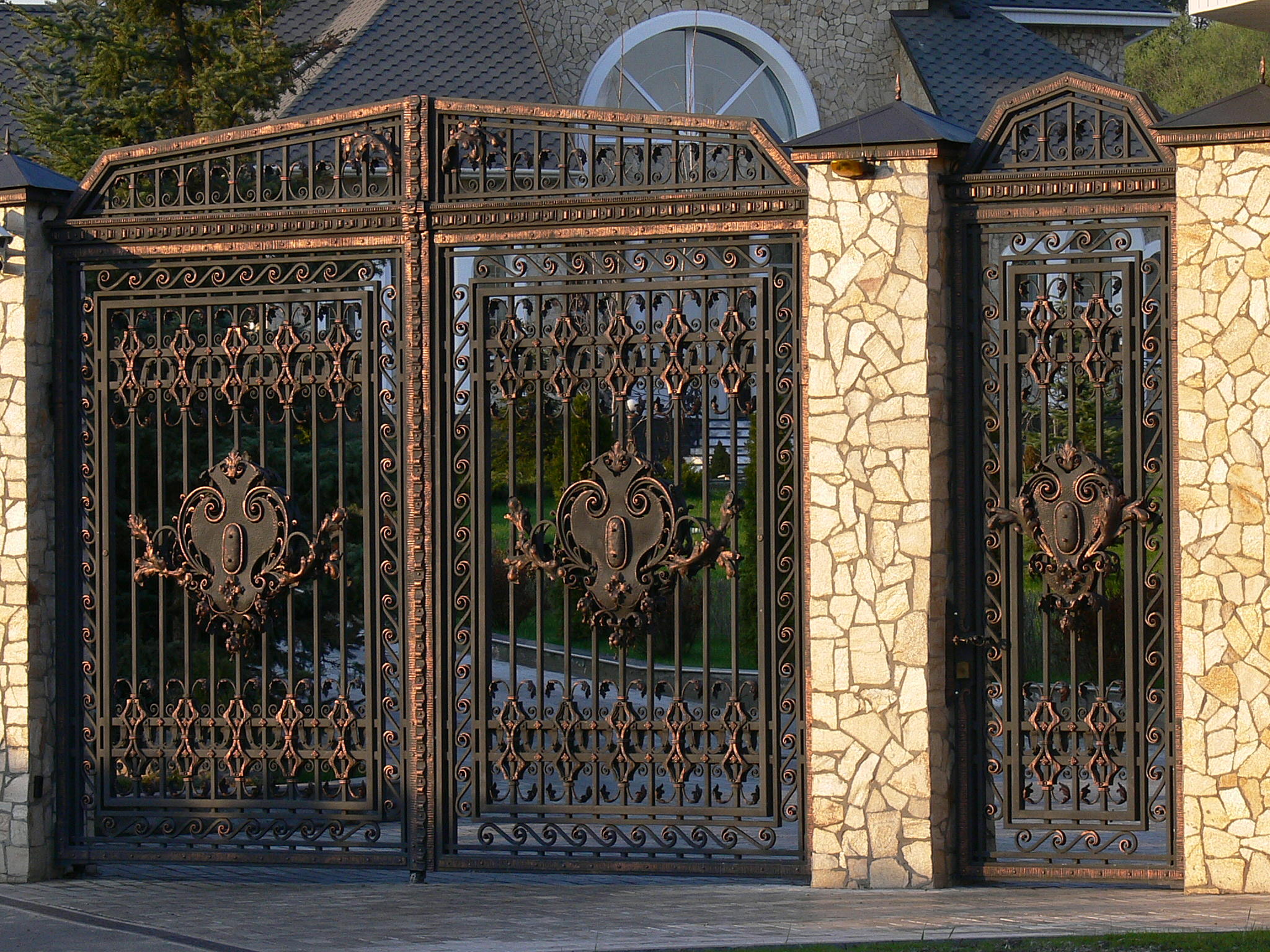

Нужна срочная консультация по выбору автоматики на распашные ворота. Размеры одной створки, ширина 1,85, высота 3 м, вес 350 кг. Столбы кирпичные 50х50 см., ворота стоят по средине столба ( межосевое 25 см).При консультации рычажный привод не рекомендуют из за большой парусности ворот, линейный из-за большого межосевого расстояния. Вопрос? как выйти из ситуации?
Я вижу два варианта: NICE HYPPO или CAME FERNI, плюс электрозамок вниз.:)
Без удлинения креплений пришлось бы делать ниши довольно большими.А так ниши получились высотой 60 мм.
А не изменились ли установочные растояния (размер В)?
изменились конечно.
