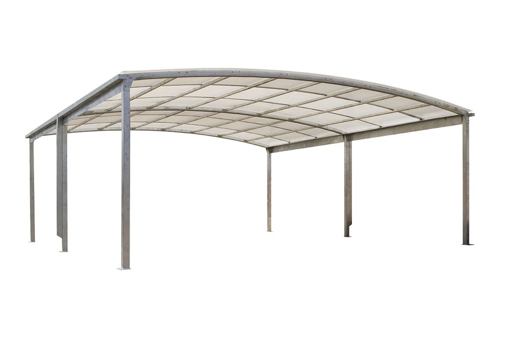

В маркетах Европы продаются вот такие "капоты"... - собирать можно самому
Дубыль и обычные, размеры...
6 х 5,7 х 2,5м
и 6 х 3,7 х 2,5м

обычный навес - 1100 евро
на два авто - 2100 евро
2т евро - это средненькая зарплата одного члена семьи после налога
Устраивает.Даже скидку дадим.

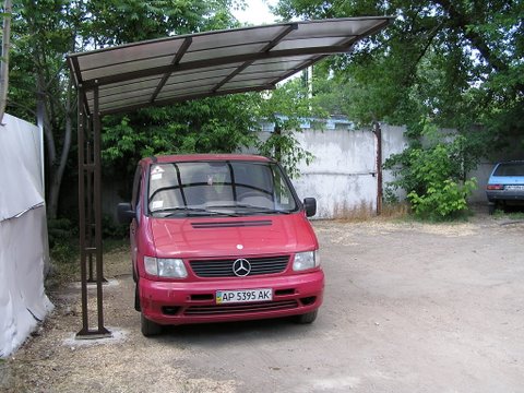

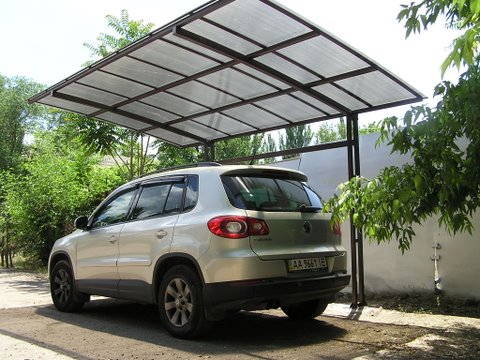

Автонавес "Бриг".У одинарного размеры 2970Х5030Х3050. У двойки соответственно 5940Х5030Х3050. Высота 3050 может корректироватся.
Что-то мне эти паруса не сильно нравятся... какая-то автобусная остановка...
Во первых очень высокие - чуть боковой ветер и что есть навес - что его нет...
Во вторых полукрыло - с одной стороны сильно приподнято
Всего 2-е стойки - надо хотябы 4-е или 6
ширины как по мне маловато что для однушки 3м, что для двушки 5м - надо хотя бы 5,8-6м
По порядочку.
1.Высота 3050 корректируется в меньшую сторону до 2650 в коньке( меньше нельзя)
2.Разница по высотам в верхней и нижней точке 600 мм дает при дубле хорошую не ломаную линию и минимально достаточный уклон для стока воды и снега.
3.Конструктив сделан под две стойки сознательно для свободы маневра,поставте при ширине 3метра еще стойки и зажмете машину.
4.Ширина и длинна навесов оптимизирована исходя из раскроя поликарбоната,алюминиевых профилей( без отходов) а также стандартных пожеланий заказчиков.Любой каприз учитывается, но требует иного кол-ва материалов, трудозатрат, а значит и денег.
