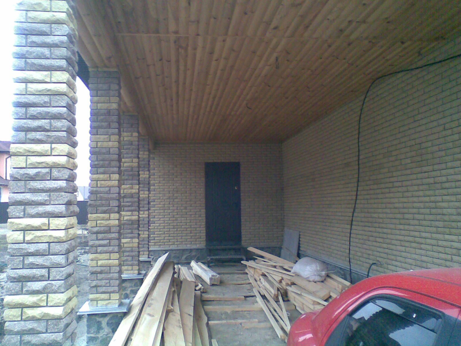

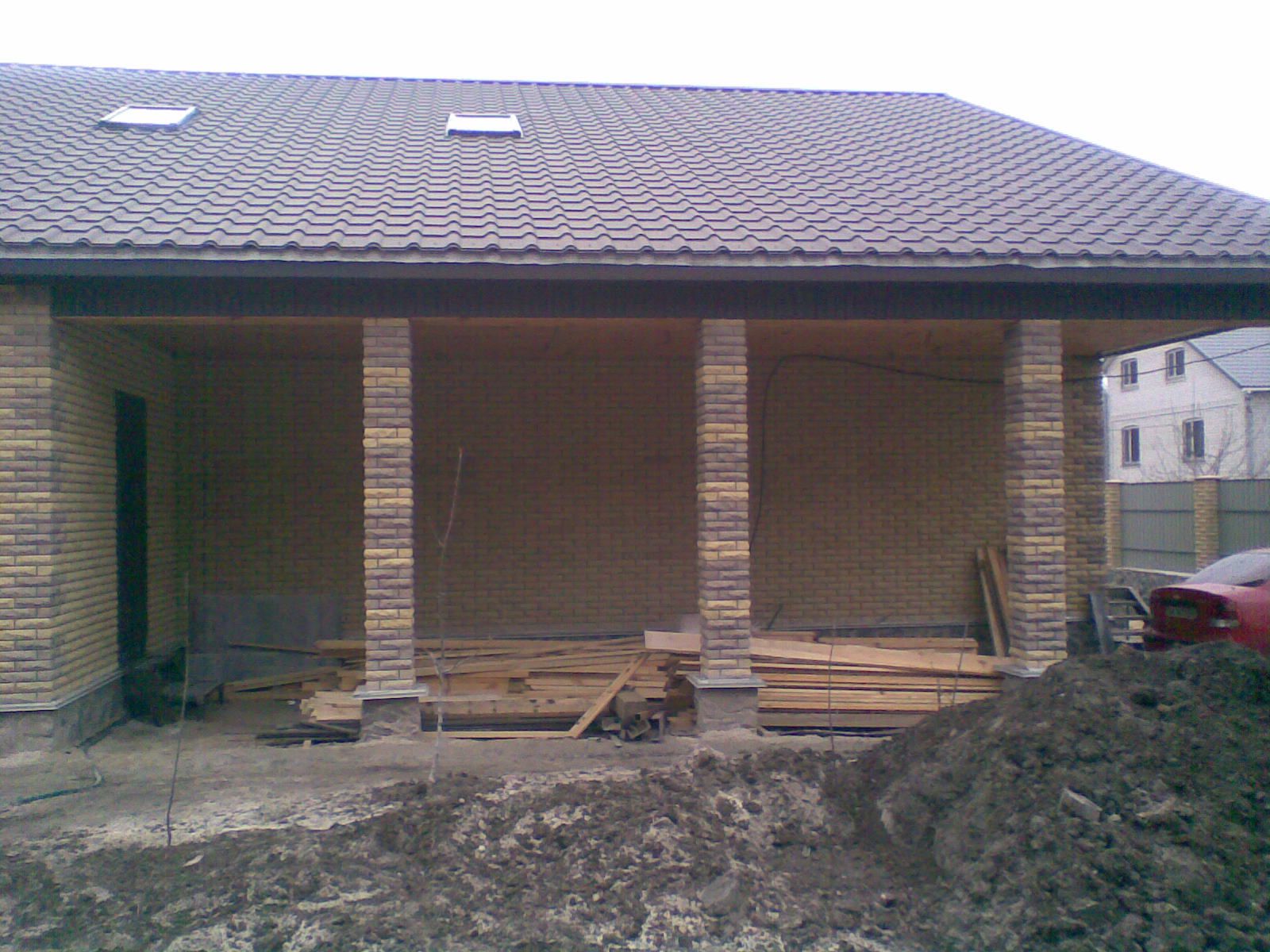

у меня площадь уже готового навеса 18 м.кв (3,3х5,5).. при высоте 2,4 метра.. с перспективой под бус..
материал крыши - тотже что и крыша - битумка..
материал каркаса - металл..
односкатный.. угол примерно 25 градусов.. примыкает к стене дома..

Нет стеллажей. Всякие прибамбахи несу в сарай, потом из сарая. Это единственное для меня неудобство.

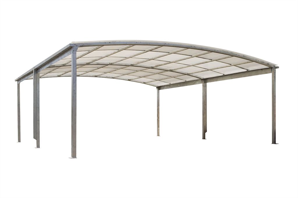

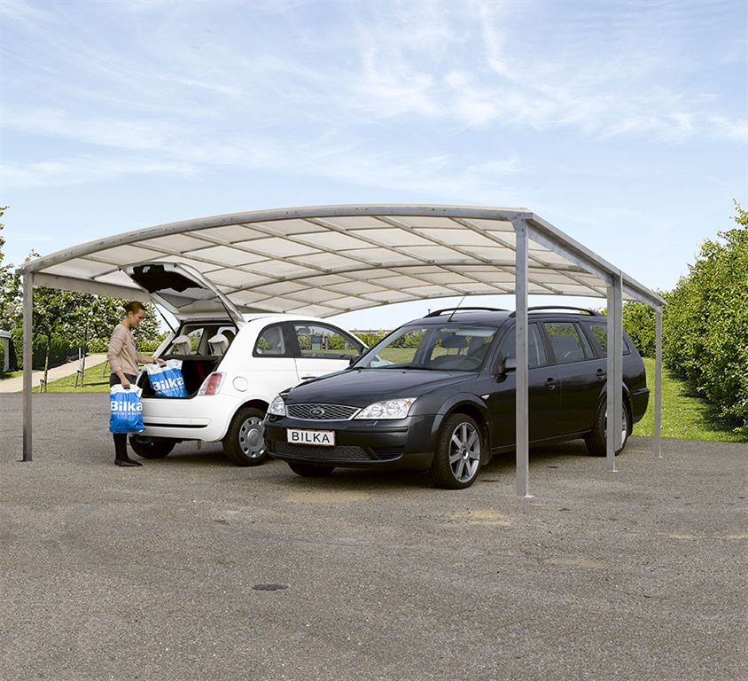

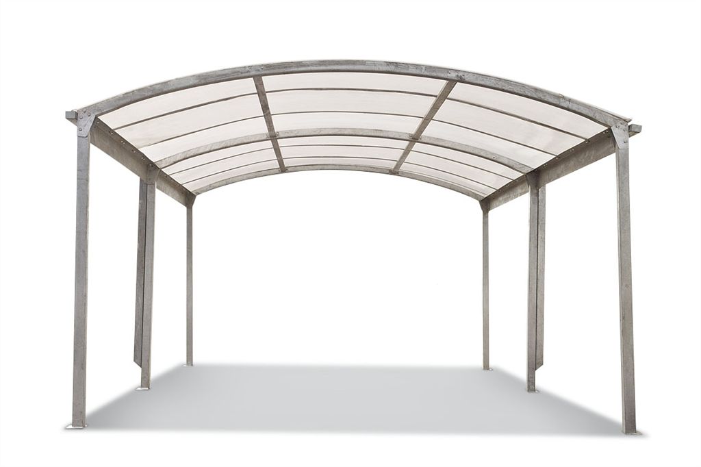

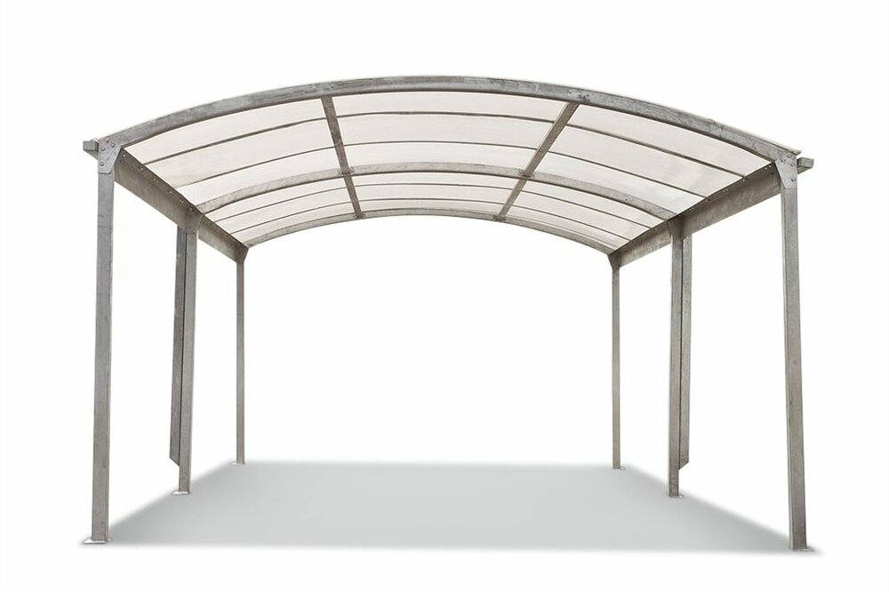

В маркетах Европы продаются вот такие "капоты"... - собирать можно самому
Дубыль и обычные, размеры...
6 х 5,7 х 2,5м
и 6 х 3,7 х 2,5м
