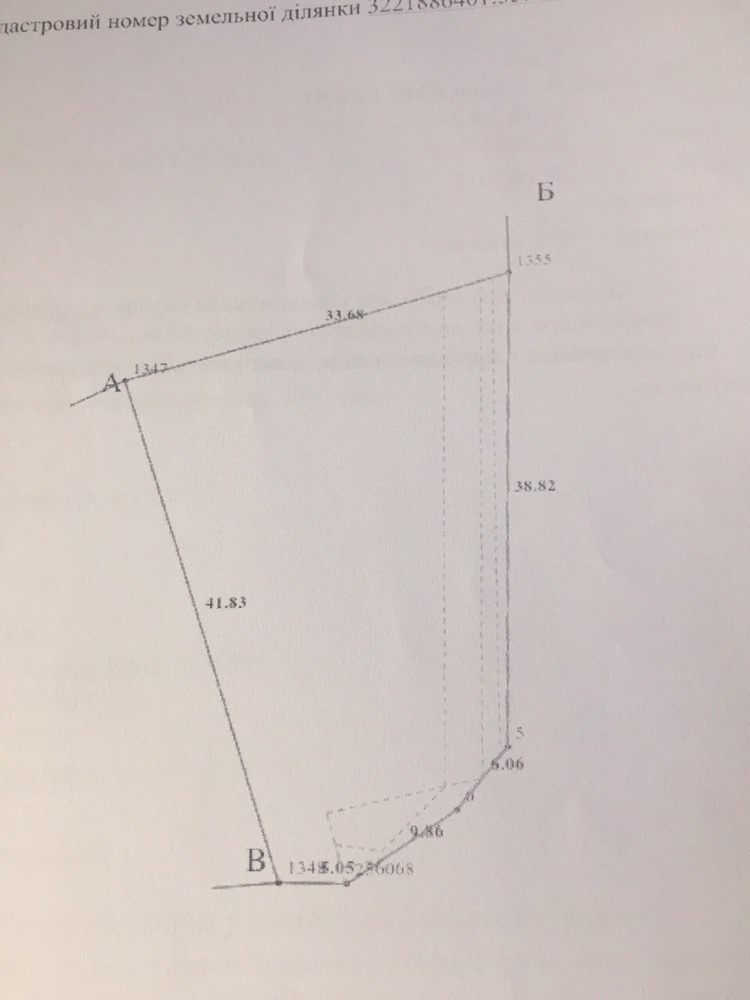

Astrolog_ua Опубліковано: 22 вересня 2020 Поділитись Опубліковано: 22 вересня 2020 Подскажите пожалуйста. Есть участок: Цільове призначення 02.01 Для будівництва і обслуговування житлового будинку, господарських будівель і споруд (присадибна ділянка) Категорія земель Землі житлової та громадської забудови Вид використання Для будівництва і обслуговування житлового будинку, господарських будівель і споруд Форма власності приватна Дата державної реєстрації права (в державному реєстрі прав) 21.07.2020 При этом есть Вид обмеження Зона особливого режиму забудови Дата державної реєстрація обмеження 17.10.2012 Вид обмеження Охоронна зона навколо (вздовж) об'єкта енергетичної системи Дата державної реєстрація обмеження 17.10.2012 Я так понимаю был/есть какой-то объект системы, текущий владелец "нарешал" данный участок себе и изменил назначение земли. Какие ограничения накладываются в данном случае на строительство и ввод дома в эксплуатацию? Спасибо. Посилання на коментар Поділитися на інших сайтах More sharing options...
igor_d70 Опубліковано: 22 вересня 2020 Поділитись Опубліковано: 22 вересня 2020 Подскажите пожалуйста. Есть участок: Цільове призначення 02.01 Для будівництва і обслуговування житлового будинку, господарських будівель і споруд (присадибна ділянка) Категорія земель Землі житлової та громадської забудови Вид використання Для будівництва і обслуговування житлового будинку, господарських будівель і споруд Форма власності приватна Дата державної реєстрації права (в державному реєстрі прав) 21.07.2020 При этом есть Вид обмеження Зона особливого режиму забудови Дата державної реєстрація обмеження 17.10.2012 Вид обмеження Охоронна зона навколо (вздовж) об'єкта енергетичної системи Дата державної реєстрація обмеження 17.10.2012 Я так понимаю был/есть какой-то объект системы, текущий владелец "нарешал" данный участок себе и изменил назначение земли. Какие ограничения накладываются в данном случае на строительство и ввод дома в эксплуатацию? Спасибо. По второму, энергетической системы, могу сказать из своего опыта - там ничего нельзя делать по закону. Вообще. Даже увеличить мощность потребления в уже существующем строении. Причем архитектуру пройти можно, у меня это было без проблем, а вот энергетики вам выкатят шиш на любое телодвижение. По закону в охранной зоне даже забор запрещено строить Посилання на коментар Поділитися на інших сайтах More sharing options...
Astrolog_ua Опубліковано: 22 вересня 2020 Поділитись Опубліковано: 22 вересня 2020 По второму, энергетической системы, могу сказать из своего опыта - там ничего нельзя делать по закону. Вообще. Даже увеличить мощность потребления в уже существующем строении. Причем архитектуру пройти можно, у меня это было без проблем, а вот энергетики вам выкатят шиш на любое телодвижение. По закону в охранной зоне даже забор запрещено строить т.е. назначение строительство и обслуживание, но ничего построить нельзя? Посилання на коментар Поділитися на інших сайтах More sharing options...
yuragon Опубліковано: 22 вересня 2020 Поділитись Опубліковано: 22 вересня 2020 т.е. назначение строительство и обслуживание, но ничего построить нельзя? Як правило обмеження діють на частину ділянки - на решті можна будувати з дотриманням всіх відступів. Треба дивитися на схему забудови. Посилання на коментар Поділитися на інших сайтах More sharing options...
Astrolog_ua Опубліковано: 22 вересня 2020 Поділитись Опубліковано: 22 вересня 2020 Як правило обмеження діють на частину ділянки - на решті можна будувати з дотриманням всіх відступів. Треба дивитися на схему забудови. що мається на увазі під схемою? план забудови села? тобто там повинні бути лініі обмеження по ділянці? Посилання на коментар Поділитися на інших сайтах More sharing options...
yuragon Опубліковано: 22 вересня 2020 Поділитись Опубліковано: 22 вересня 2020 що мається на увазі під схемою? план забудови села? тобто там повинні бути лініі обмеження по ділянці? Нажаль я не на стільки спеціаліст щоб міг проконсультувати в цьому питанні - я більше теоретик. Треба почекати когось хто з цим працює або стикався на власному досвіді. Посилання на коментар Поділитися на інших сайтах More sharing options...
igor_d70 Опубліковано: 22 вересня 2020 Поділитись Опубліковано: 22 вересня 2020 що мається на увазі під схемою? план забудови села? тобто там повинні бути лініі обмеження по ділянці? На плане вашего участка должны быть обозначены границы охранной зоны У меня линия 6кВ - 10м от крайнего провода, почти половина участка в утиль А назначение участка особой роли не играет. У нас куча участков расположенных в охранных зонах уже несуществующих предприятий. Тоже "пид забудову", а строить ничего нельзя потому как там раньше хлоратор был рядом. Или есть два три участка прямо в парке нарезанные, тоже якобы для жилого строительства, я даже продавцу не звонил. 1 Посилання на коментар Поділитися на інших сайтах More sharing options...
Astrolog_ua Опубліковано: 22 вересня 2020 Поділитись Опубліковано: 22 вересня 2020 На плане вашего участка должны быть обозначены границы охранной зоны Во вложении участок. Я правильно понимаю что пунктирные линии это и есть границы охранной зоны? Посилання на коментар Поділитися на інших сайтах More sharing options...
igor_d70 Опубліковано: 22 вересня 2020 Поділитись Опубліковано: 22 вересня 2020 Во вложении участок. Я правильно понимаю что пунктирные линии это и есть границы охранной зоны? Скорее всего да, не очень понятно правда почему они у вас продублированы. Возможно это несколько зон наложены друг на друга. Смотрите что там у вас по факту рядом с участком, станет все понятно У меня тоже пунктиром обозначено. Но есть еще какаято бумага где они описаны, не помню уже как она называется 1 Посилання на коментар Поділитися на інших сайтах More sharing options...
sovladim Опубліковано: 22 вересня 2020 Поділитись Опубліковано: 22 вересня 2020 Какие ограничения накладываются в данном случае на строительство и ввод дома в эксплуатацию? Если дом и хоз постройки не попадают в зону ограничения, то стройтесь спокойно. При изготовлении стройпаспорта проектант должен это учитывать. На топоплане геодезист укажет точное расположение коммуникаций. 1 Посилання на коментар Поділитися на інших сайтах More sharing options...
