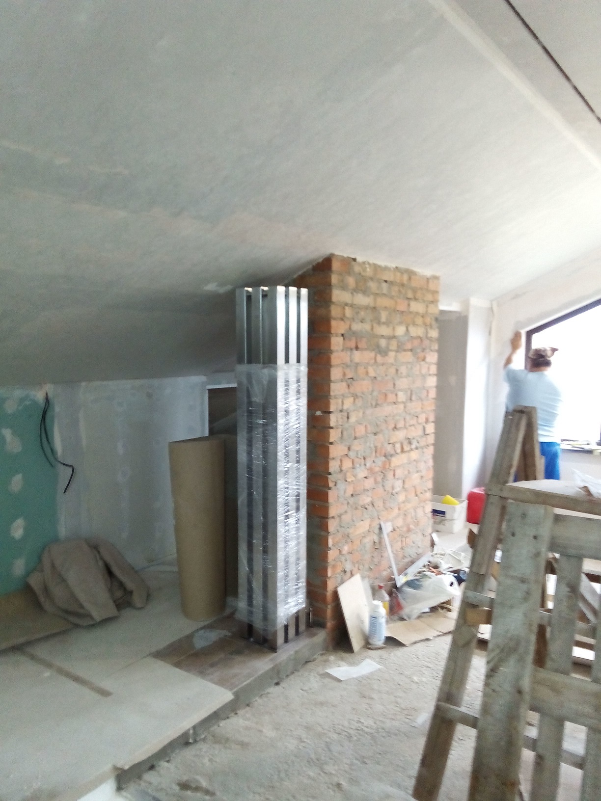

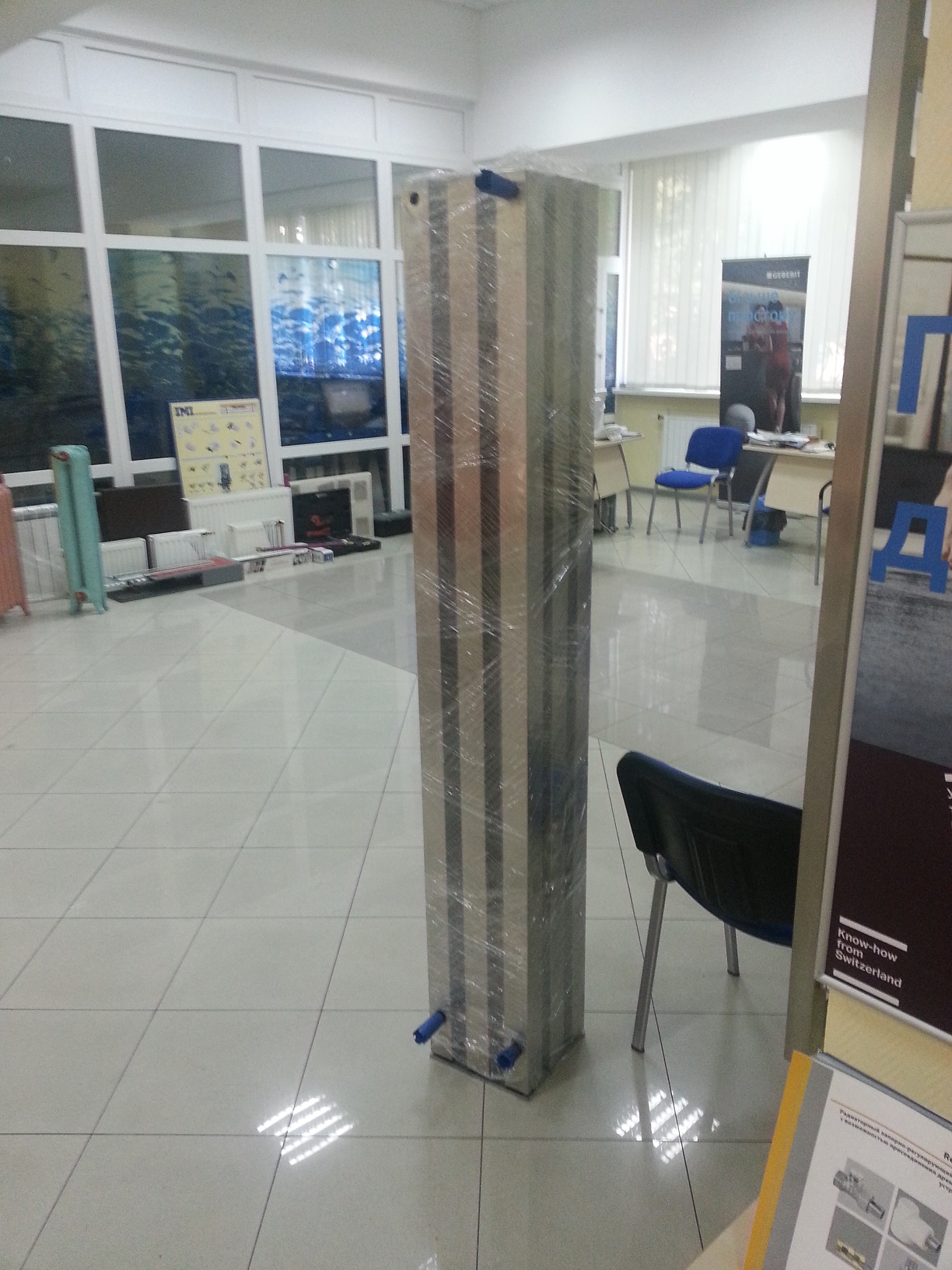

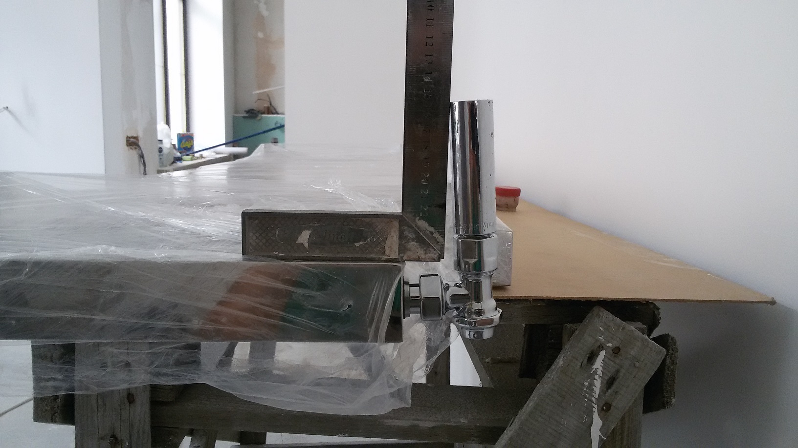

Возможно и нержавейка, но, смотря на швы и легкую вороненность, мне кажется что там всё-же покрытие.
Вроде Fuzik и изготавливает их.
Да, 304 сталь и я это делаю. Батареями просто играюсь конечно, определенных фактов по теплоотдаче нет, может потом. А так всякой нержавейкой развлекаюсь.

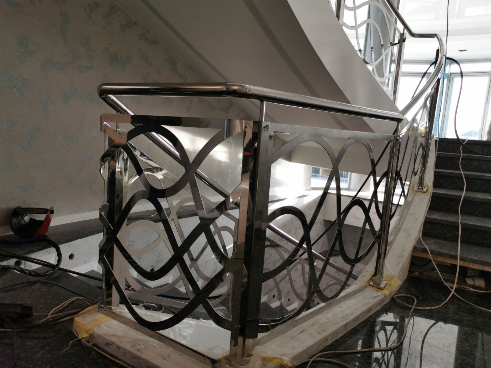

Перила вот доделываем
Вот такое хобби :beer:

Выглядит супер.
Если хотите факты о теплоотдаче - возьмите какую-то посуду из полированной нержавейки и любую другую (керамику, эмальку), и налейте кипятка. Поднесите сбоку на расстоянии 1-1,5 см руку и сравните ощущения. Если хорошая нержавейка - то вы рукой тепла не будете ощущать (только если поднесёте ближе 1 см, где ощущается тепло от воздуха нагретого от контакта с горячей стенкой). А от другой посуды вы ощутите явственное лучистое тепло, и чем крупнее посуда, тем дальше руку можно отодвигать. Для усиления эффекта эксперимент можно проводить где-то в относительной прохладе (но без ветра).
Не знаю, как вам теперь с этими знаниям жить :D

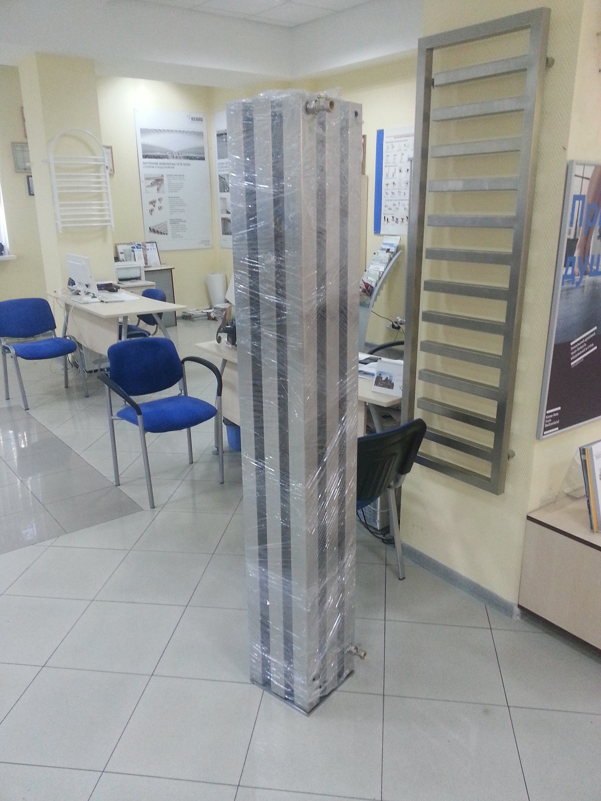

Вы ничего не понимаете в прекрасном. Вот такие вот радиаторы есть (фото), о цене молчу. И полотенчики, правда они подгуляли немного, хотя и стоят, как евробляха.

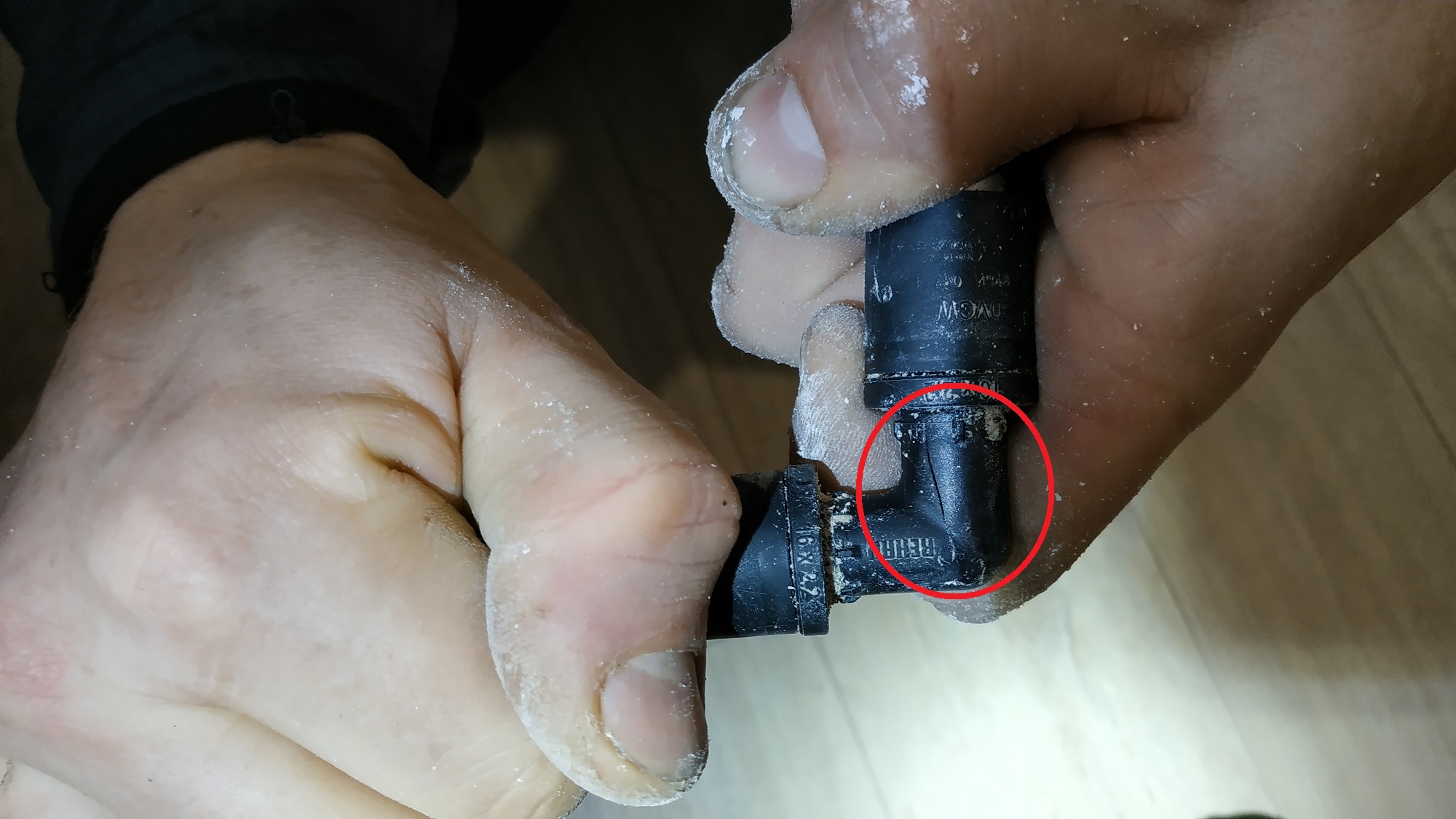

Система отопления в работе три года, все делал я. Соблюдено вот все, расширение, удлинение, температура и.т.д.
Начало показывать себя постепенно, сейчас когда нашли трещину в уголке течь проявлялась после прогрева системы 2-3 капли в минуту. Трещину видно если с большим усилием разжимать уголок.
В очередной раз убедился, что очень полезно хранить базу со всеми схемами и фотками по сделанным домам.
Такие косяки у этого типа труб, на пластиковых фитингах, не редкость. Так что после того как производитель разрешил замуровывать работающий на излом пластиковый уголок/тройник с такой толщиной стенки, я бы не особо доверял их рекомендациям. Сопромат и теормех эти "инженеры" явно не изучали..

Дмитрия я не знаю, а мои фото это вести с полей. Уголок рехау что на фото переделывал сегодня.
Лично у меня переделки по ППр встречаются намного чаще.

Пакли в меру было. В уголки были вкручены удлинители 20 мм с уплотнительным кольцом. Трещина на одном уголке, а поменял уже оба...

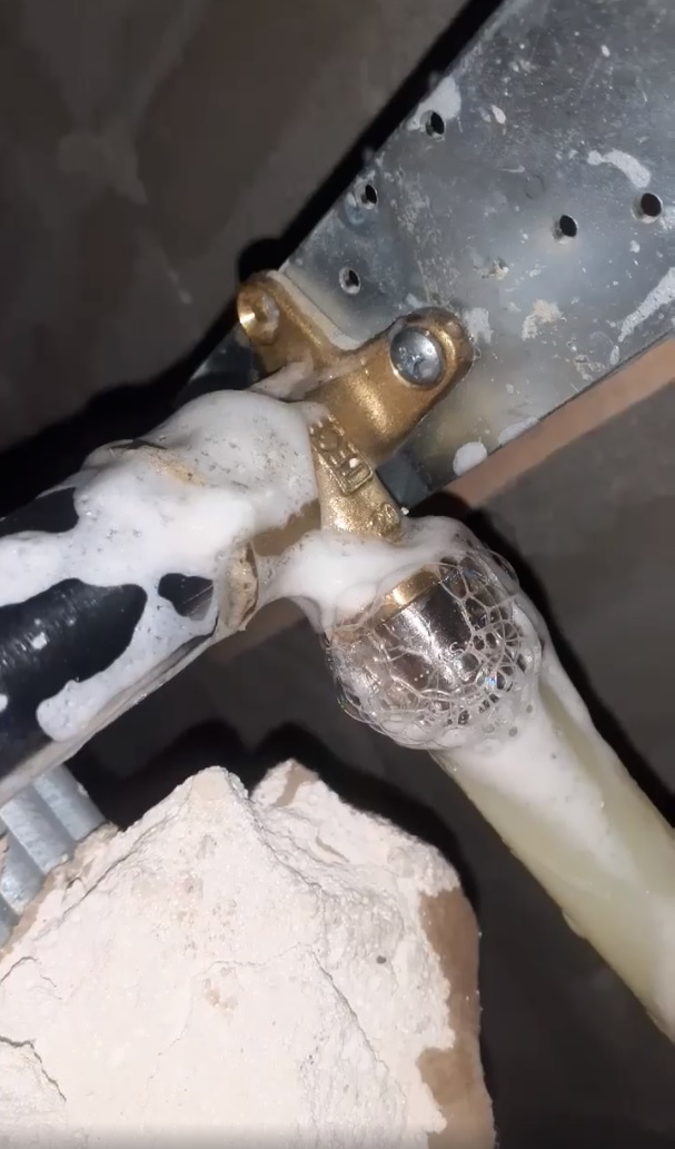

Вот например фотка с фейсбука, который выше упоминали.
Латунный уголок, латунная гильза. Казалось бы все должно быть нормально.
Я не холивара ради это показываю. Просто очередное подтверждение что никто не застрахован от косяков.
