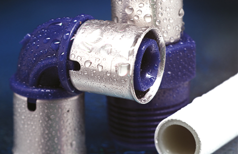

Вячеслав69 Опубліковано: 19 лютого 2020 Поділитись Опубліковано: 19 лютого 2020 Ну что ты будешь робить, пять напряжения: Нефуй баловаться с ППСУ. Я в годах 04-06, когда работал в конторе упонорской, там были латунные фитинги и ППСУ. Нам рассказывали о космических технологиях, мол ППСУ, это нано-супер-пупер пласмасса, в Шатлах стоит И тоже все трещинки и щелочки списывались на напряжения. Но дома, себе сделал автономку на ППСУ Упонор, стоят. "....дома, себе сделал автономку на ППСУ Упонор" - ключевой момент 1,5/2 bar. (пару фирм ооооочень агитировали меня переходить на Упонор с полным сопровождением и пр. "няшками") - не рискнул. Посилання на коментар Поділитися на інших сайтах More sharing options...
naupv Опубліковано: 19 лютого 2020 Поділитись Опубліковано: 19 лютого 2020 не рискнул. Ну и зря. Там очень много есть интересных штучек-дрючек. И немцы со шведами не так уж и плохую систему придумали. Я ее не юзаю почти, как и рехавы, из-за совершенно неоправданной ценовой политики. Посилання на коментар Поділитися на інших сайтах More sharing options...
Сергей 31 Опубліковано: 19 лютого 2020 Автор Поділитись Опубліковано: 19 лютого 2020 К слову за последнее время это у меня второй пластиковый угольник, первый от Рехау на отопление и этот КАН на ГВС. Посилання на коментар Поділитися на інших сайтах More sharing options...
siscom Опубліковано: 19 лютого 2020 Поділитись Опубліковано: 19 лютого 2020 К слову за последнее время это у меня второй пластиковый угольник, первый от Рехау на отопление и этот КАН на ГВС. Это брак на угольниках, скрытая трещина в ППСУ. Такое бывает, единственно хреново что нельзя увидеть, почуствовать этот брак. Посилання на коментар Поділитися на інших сайтах More sharing options...
Сергей 31 Опубліковано: 19 лютого 2020 Автор Поділитись Опубліковано: 19 лютого 2020 Это брак на угольниках, скрытая трещина в ППСУ. И брак вылазит на 5-й год работы? Посилання на коментар Поділитися на інших сайтах More sharing options...
naupv Опубліковано: 19 лютого 2020 Поділитись Опубліковано: 19 лютого 2020 И брак вылазит на 5-й год работы? Совершенно в дырочку. ППСУ очень коварен. Траблы могут начаться,через годы. Дополнение. А вот этих наставили тоже фуеву тучу. Ни разу не было рекламаций. Кстати, а многие знают кто это? :D 1 Посилання на коментар Поділитися на інших сайтах More sharing options...

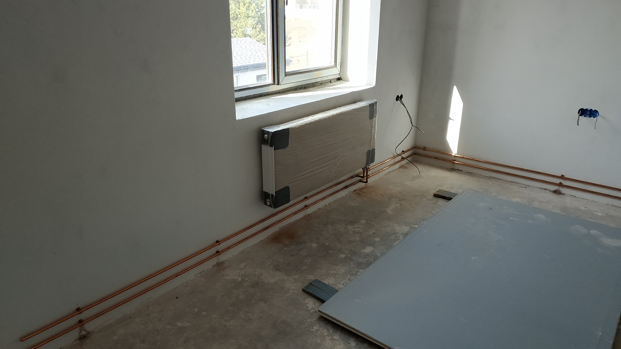

Сергей 31 Опубліковано: 4 березня 2020 Автор Поділитись Опубліковано: 4 березня 2020 Вчера сфоткал, мои вести с полей. 2 Посилання на коментар Поділитися на інших сайтах More sharing options...
blacktigra Опубліковано: 4 березня 2020 Поділитись Опубліковано: 4 березня 2020 Вчера сфоткал, мои вести с полей. Я, насмотревшись на лопнувшие уголки, уже морально готовлюсь к тому, что нечто подобное может появиться в интерьере. 3 Посилання на коментар Поділитися на інших сайтах More sharing options...
Игорь&Ира Опубліковано: 4 березня 2020 Поділитись Опубліковано: 4 березня 2020 Вчера сфоткал, мои вести с полей. Так и останется открытым? Посилання на коментар Поділитися на інших сайтах More sharing options...
Сергей 31 Опубліковано: 4 березня 2020 Автор Поділитись Опубліковано: 4 березня 2020 Так и останется открытым? Даже не знаю. Как где какая труба должна проходить обсудили и все. Посилання на коментар Поділитися на інших сайтах More sharing options...
