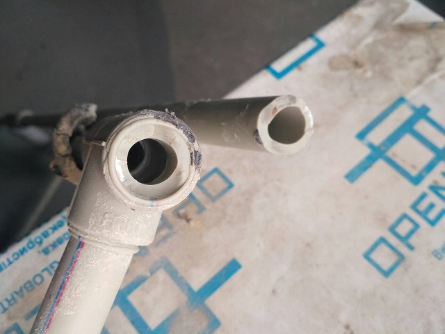

Сергей 31 Опубліковано: 1 вересня 2020 Автор Поділитись Опубліковано: 1 вересня 2020 Разборка части новой системы, водой не заполнялось. Труба в середине жилого дома, солнечные лучи на нее не попадали. Как стекло, ломается от малейшего прикосновения. Посилання на коментар Поділитися на інших сайтах More sharing options...

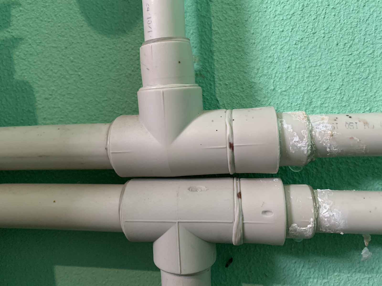

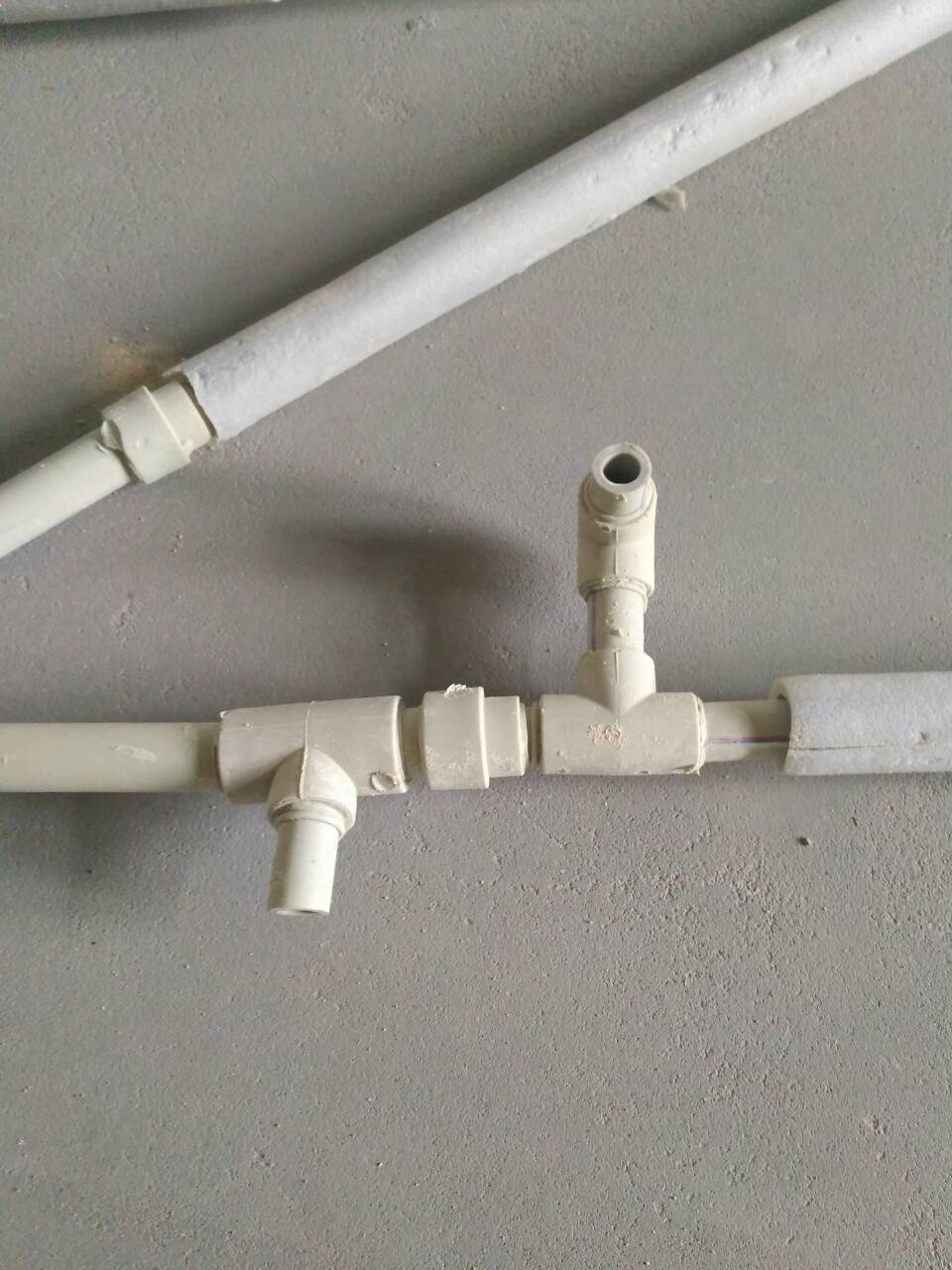

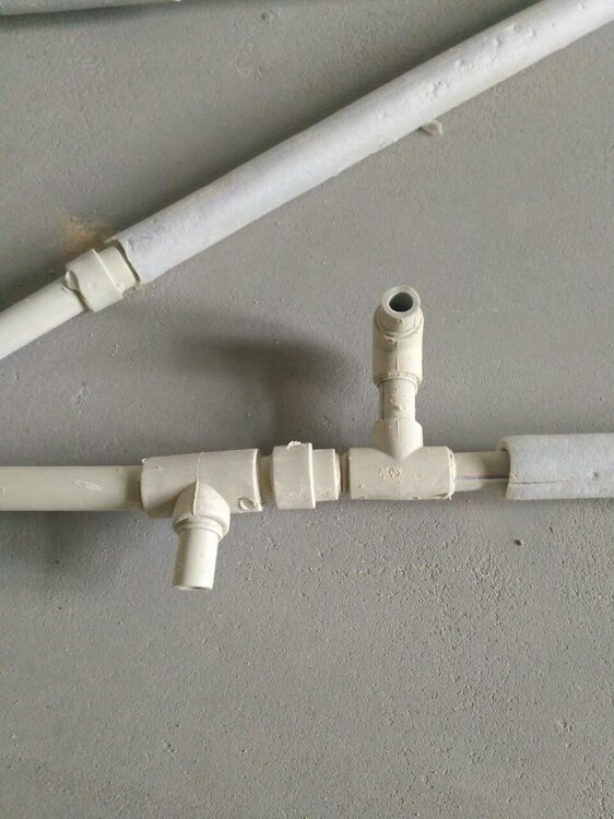

blacktigra Опубліковано: 1 вересня 2020 Поділитись Опубліковано: 1 вересня 2020 Заказчик: - Сколько воздухоотводчиков вы планируете поставить? Сантехники: - Все Продолжение истории с выложенной ранее фотки. Эти два контура расположены на 1,5 метра выше коллектора. Зачем так понадобилось делать никто объяснить не смог. Хотя меня больше всего интересует как они смогли подключить полиэтилен без евроконусов. 1 Посилання на коментар Поділитися на інших сайтах More sharing options...
Vit3f Опубліковано: 1 вересня 2020 Поділитись Опубліковано: 1 вересня 2020 Хотя меня больше всего интересует как они смогли подключить полиэтилен без евроконусов. А это случаем не резьбовые фитинги для металопласта? Посилання на коментар Поділитися на інших сайтах More sharing options...
blacktigra Опубліковано: 1 вересня 2020 Поділитись Опубліковано: 1 вересня 2020 А это случаем не резьбовые фитинги для металопласта? Может быть, но я так и не смог их идентифицировать. В уголок вкручен ниппель, на ниппель накручена гайка. Что под гайкой я проверять не стал, чтобы не оказаться потом крайним. Кстати, труба полиэтиленовая труба что на фото производится в Украине. 1 Посилання на коментар Поділитися на інших сайтах More sharing options...
murava Опубліковано: 1 вересня 2020 Поділитись Опубліковано: 1 вересня 2020 ... Хотя меня больше всего интересует как они смогли подключить полиэтилен без евроконусов. Вестолы. Кисан Гуглите. 3 Посилання на коментар Поділитися на інших сайтах More sharing options...
blacktigra Опубліковано: 1 вересня 2020 Поділитись Опубліковано: 1 вересня 2020 Вестолы. Кисан Гуглите. Да, чем-то напоминает. Похоже что в конкретном случае использовали Fado, гайка больше похожа. Посилання на коментар Поділитися на інших сайтах More sharing options...
Tamburello Опубліковано: 1 вересня 2020 Поділитись Опубліковано: 1 вересня 2020 Да, чем-то напоминает. Похоже что в конкретном случае использовали Fado, гайка больше похожа. ну а почему нет, если геометрические размеры труб идентичны? Посилання на коментар Поділитися на інших сайтах More sharing options...
blacktigra Опубліковано: 1 вересня 2020 Поділитись Опубліковано: 1 вересня 2020 ну а почему нет, если геометрические размеры труб идентичны? Если производитель трубы допускает такой способ соединения, то я ничего против не имею. Я например до сих пор не знал что есть фитинги подсоединения PEX труб, которые внешне выглядят как обычные ниппели. Собственно фотки я решил выложить, т.к. принятые решения мне показались "слегка" необычными. 1 Посилання на коментар Поділитися на інших сайтах More sharing options...
Tamburello Опубліковано: 1 вересня 2020 Поділитись Опубліковано: 1 вересня 2020 Если производитель трубы допускает такой способ соединения, то я ничего против не имею. Я например до сих пор не знал что есть фитинги подсоединения PEX труб, которые внешне выглядят как обычные ниппели. Собственно фотки я решил выложить, т.к. принятые решения мне показались "слегка" необычными. так я всё ещё не понимаю удивления. евроконус - это соединения оконеченной трубы с коллектором. оконечный фитинг зажимается самым обычным способом - опрессовкой или гайкой. если надеть оконцовку с обычной резьбой - то соединение обычными гайками и ниппелями. Посилання на коментар Поділитися на інших сайтах More sharing options...
naupv Опубліковано: 1 вересня 2020 Поділитись Опубліковано: 1 вересня 2020 Обычный компрессионный фитинг, ничего удивительного. Если толщина стенки трубы совпадает с фитингом, держит, если не пережать ключом. Посилання на коментар Поділитися на інших сайтах More sharing options...
blacktigra Опубліковано: 1 вересня 2020 Поділитись Опубліковано: 1 вересня 2020 Если предположить что ППР к коллектору подключен через евроконус, то к соединениям у меня вопросов нет. Удивление вызвали вот эти куски из ППР и куча воздухоотводчиков. Непонятно зачем нужно было лепить вот это все. Посилання на коментар Поділитися на інших сайтах More sharing options...
Tamburello Опубліковано: 1 вересня 2020 Поділитись Опубліковано: 1 вересня 2020 Если предположить что ППР к коллектору подключен через евроконус, то к соединениям у меня вопросов нет. даже если коллектор с обычным подключением? в целом мотив понятен - в верхней точке поставили воздухоотводчики. почему использовали два вида труб - это уже мы не узнаем, если не спросить исполниетлей. Посилання на коментар Поділитися на інших сайтах More sharing options...
blacktigra Опубліковано: 1 вересня 2020 Поділитись Опубліковано: 1 вересня 2020 даже если коллектор с обычным подключением? Не уверен, что понял вопрос. Посилання на коментар Поділитися на інших сайтах More sharing options...
Tamburello Опубліковано: 1 вересня 2020 Поділитись Опубліковано: 1 вересня 2020 Не уверен, что понял вопрос. для подключения евроконусом надо чтобы в коллекторе тоже был евроконус если тыкать евроконус-оконцовку в обычный распределительный коллектор - могут быть нюансы (как любят говорить мастера) Посилання на коментар Поділитися на інших сайтах More sharing options...
blacktigra Опубліковано: 1 вересня 2020 Поділитись Опубліковано: 1 вересня 2020 для подключения евроконусом надо чтобы в коллекторе тоже был евроконус если тыкать евроконус-оконцовку в обычный распределительный коллектор - могут быть нюансы (как любят говорить мастера) Это все понятно. На фото ведь коллектор для теплых полов, с подключением евроконус. Я бы не стал поднимать волну если бы у решения на фото были какие-то очевидные преимущества, хотя бы в техническом плане. Но я сколько не пытался, не смог их там увидеть. Проблема с завоздушиванием решается элементарно при поочередном заполнении контуров, даже если они находятся выше коллектора. В системе еще будет гирострелка, и там отделение воздуха будет происходить намного эффективнее чем в этих тройниках. Или может я чего-то не замечаю, раз все молчат? Посилання на коментар Поділитися на інших сайтах More sharing options...
naupv Опубліковано: 1 вересня 2020 Поділитись Опубліковано: 1 вересня 2020 Если это не ваше-забейте и делайте правильно. Каждый исполнитель видит концепцию решения задачи по своему. Штукатуры или крышники увидели так (например). Зачем обсасывать чей-то косяк, черти-где? 1 Посилання на коментар Поділитися на інших сайтах More sharing options...

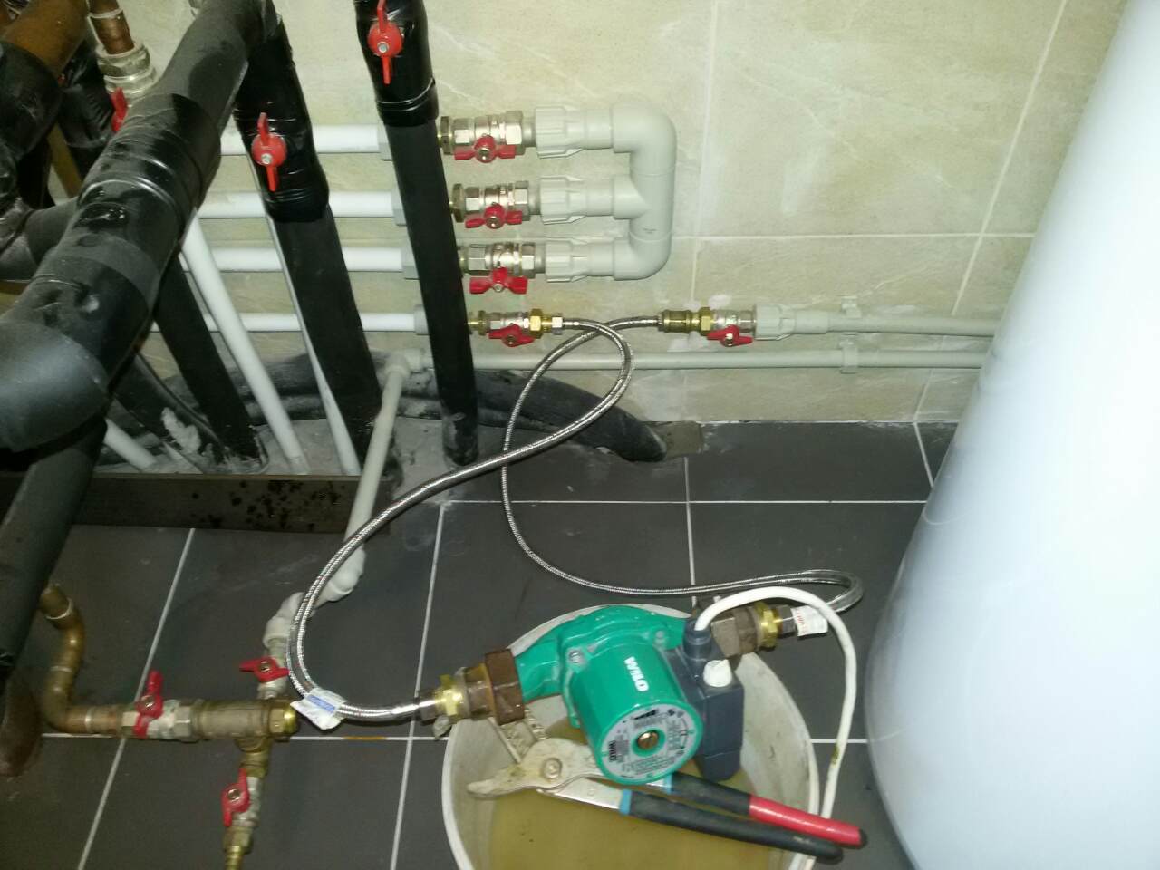

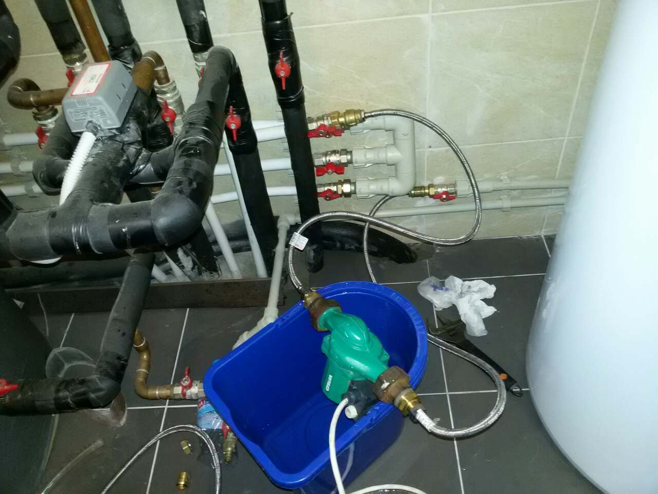

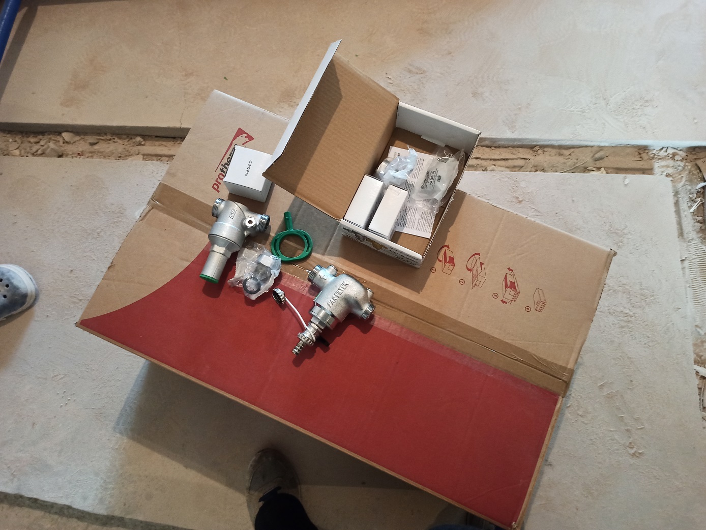

Сергей 31 Опубліковано: 29 вересня 2020 Автор Поділитись Опубліковано: 29 вересня 2020 Моя прибамбасина. Очень удобно для диагностики рециркуляции и если трубы перепутаны. 2 Посилання на коментар Поділитися на інших сайтах More sharing options...

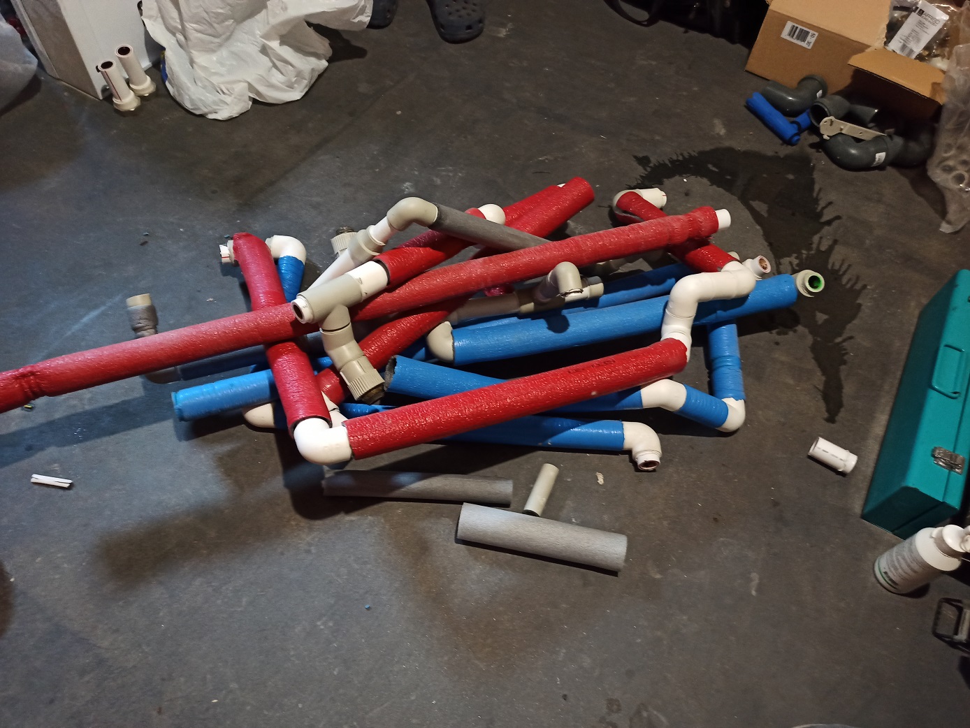

Сергей 31 Опубліковано: 29 вересня 2020 Автор Поділитись Опубліковано: 29 вересня 2020 Ты это выложи в Фейсбуке. Нет меня в фейсбуке, не выложу. Переделка ППр у меня только в этом месяце на двух домах. Не полная переделка систем, течет местами 5-8 летний ППр. В эту пятницу еду на В. Почтову, течь ППр, дому 10 лет. 1 Посилання на коментар Поділитися на інших сайтах More sharing options...
Сергей НСТ Опубліковано: 29 вересня 2020 Поділитись Опубліковано: 29 вересня 2020 А какие причины течи обычно? Старение ППР или кривой монтаж? Посилання на коментар Поділитися на інших сайтах More sharing options...
Сергей 31 Опубліковано: 29 вересня 2020 Автор Поділитись Опубліковано: 29 вересня 2020 А какие причины течи обычно? Старение ППР или кривой монтаж? Процентов 95 человеческий фактор. 3 Посилання на коментар Поділитися на інших сайтах More sharing options...
