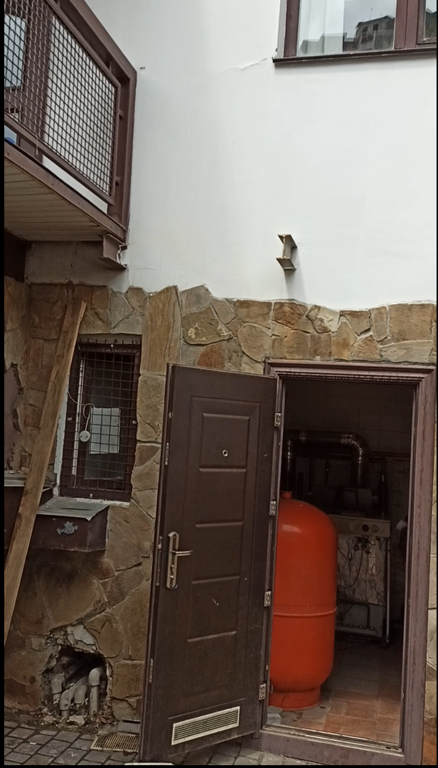

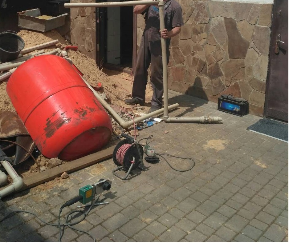

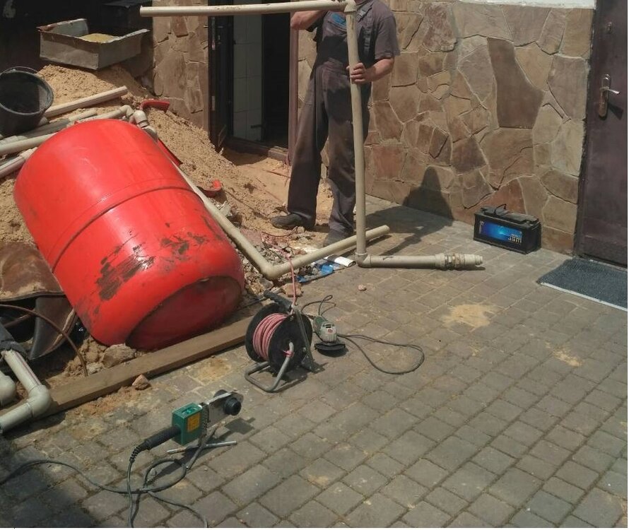

Что делают если расширительный бак не проходит в двери?
Демонтаж теплотрассы от котельной 100 кВт.
Трубы на которые забыли одеть утеплитель. Две явные утечки которые давали фонтан, варианты пайки трубы.

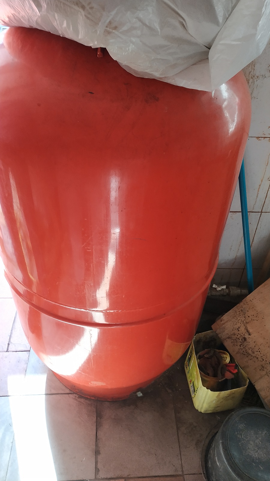

Это расширитель на 400 литров в котором груша приказала долго жить. Бак в котельную заносили в момент строительства здания.
В двери проходит новый бак на 300 литров его и поставлю. Если его не хватит, а просчитать не представляется возможным, то добавлю еще бак но в другое помещение.

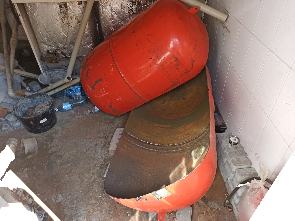

Даже настоящий не заварит. Да и сдохнет он за год, внутри шов будет не защищен
ну вот на этой картинке видно, что изначально настоящий сварщик смог
бак делается из двух половин, и сваривается воедино.
что характерно, на этой же картинке видно, что шов изнутри ничем не защищен был.

то не сварщик, а автоматическая линия
Если бы еще и швы покрывали грунтом, производитель бы разорился. Какой идиЁт будет делать вечный бак? Нужно через какое-то время новый купить :)
Поправьте меня, это-же бак со сменной мембраной? Я ни на одном из фото не видел есть ли там фланец под сменную мембрану, и как распилено это место. Если да, то от чего ему там ржаветь? Вся вода внутри мембраны. А бак контактирует только с воздухом.
Учитывая что остатков мембраны нигде нет - фланец должен быть :-)
Так-что, заварить - не проблема. Лишь-бы газоплотно. Покрасить - вообще не проблема :)
Нет ничего, бак неремонтопригодный.
Тогда не понимаю, как там была вмантулена мембрана?
Причём, ни на одном фото не нашел даже намёков. И часть, противоположная ножкам, постоянно чем-то перекрыта :crazy:
