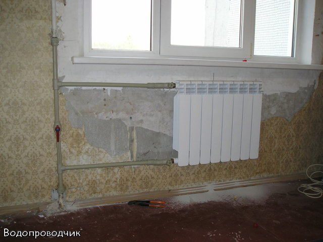

Vodoprovodchik Опубліковано: 23 листопада 2011 Поділитись Опубліковано: 23 листопада 2011 Дима, Вы когда вот так делаете в высотках на магистралях, Вы главное телефон не выбрасывайте - "благодарные потомки" с нижнего этажа в ближайшую пятилетку обязательно Вас найдут. Отгребете опыта - по вуха, расскажете потом Вашу любимую аксиому "за что плачено - то поменяно..."... Но вобщем-то да, куй железо, не отходя от кассы - пока платят - надо брать.... . Еще раз для невнимательных и "слишком опытных", всем известно что не каждый житель смежных этажей пускает пройти перекрытие, это может быть по разным причинам - личный "бзык", отсутствие хозяев, живут квартиранты ит.д..Замена производится исходя из поставленной задачи. Посилання на коментар Поділитися на інших сайтах More sharing options...
bgt Опубліковано: 23 листопада 2011 Поділитись Опубліковано: 23 листопада 2011 . Еще раз для невнимательных и "слишком опытных", всем известно что не каждый житель смежных этажей пускает пройти перекрытие, это может быть по разным причинам - личный "бзык", отсутствие хозяев, живут квартиранты ит.д..Замена производится исходя из поставленной задачи. Дим на обижайтесь, но дело не в стыках выше пола... Лет 10 назад моим родственникам точно так сделали разводку в сан узлах, и соответственно ремонт. Спустя год паковка потекла на муфте с ППР на метал. Все да ничего, но американки нет, и все в стене, под плиткой... снова ремонт, и так продолжалось 3 года подряд. Пакавка текла не изза кривых рук, а потому что выключают у нас иногда воду, а потом вкл. Разное температурное расширение... Ну и разок пайка треснула. Благо нашел нормальных сантехников переварили все на оцинковку... спим спокойно ) А пол года назад, моя родственница пригласила крупных специалистов в области сантехники (а также г/к, электрики, малярки и плитки) они ей обрезали мет. стояк на 14 этаже и перепаяли ППРом.... Как она радовалась что все в стенах спрятано.... но месяц назад этому также радовались все 13 этажей ниже... Некоторые даже попросили востановить им ремонт.... Посилання на коментар Поділитися на інших сайтах More sharing options...
Теплотехник Опубліковано: 23 листопада 2011 Поділитись Опубліковано: 23 листопада 2011 Стоит ли брать? Чисто эстетически очень классно? А как по расходу и по ремонту? Посилання на коментар Поділитися на інших сайтах More sharing options...
B.S.V. Опубліковано: 23 листопада 2011 Поділитись Опубліковано: 23 листопада 2011 Весело тут у нас. Замена производится исходя из поставленной задачи. Судя по Вашим фото, замена производиться не исходя из задачи, а исходя из имеющегося инструмента. Как знает большинство находящихся в теме, половина моих объемов-это киевские квартиры (от хрущевок, до элитных новостроев), поэтому "квартирный" опыт довольно большой. То что Вы творите у себя в Харькове-неправильно, и Вы прекрасно это знаете. У Вас же нормальные объемы, возьмите в бригаду сварщика и делайте как положено. Стоит ли брать? Бери!!! Большому человеку-большое плавание. Посилання на коментар Поділитися на інших сайтах More sharing options...
Vodoprovodchik Опубліковано: 23 листопада 2011 Поділитись Опубліковано: 23 листопада 2011 Весело тут у нас. Судя по Вашим фото, замена производиться не исходя из задачи, а исходя из имеющегося инструмента. Как знает большинство находящихся в теме, половина моих объемов-это киевские квартиры (от хрущевок, до элитных новостроев), поэтому "квартирный" опыт довольно большой. То что Вы творите у себя в Харькове-неправильно, и Вы прекрасно это знаете. У Вас же нормальные объемы, возьмите в бригаду сварщика и делайте как положено. Задача стояла такова..., поменять радиатор и подключить это все трубой ППР pn-25, проход перекрытия пройти не представлялось возможности (из-за соседей). У меня встречный вопрос, какое соеденение будет правильным в этом случае сварочное + резьбовое с последующим переходом вППР или же просто на резьбовом соединении перейти на пластик, минуя таким образом сварочный шов, который Вы предлагаете оставит в перекрытии? Касаемо самого резьбового соединения, он запакован сантехническим льном + герметизующей пастой, которая в свою очередь не дает набрать льну больше влаги, дабы не порвать муфту. Паковка на резьбе выполняется формированием конуса таким образом,- чтобы ее было не слишком мало, во избежание протечки и не слишком много, во избежание повреждения муфт и запорной арматуры. Вот где то так... Посилання на коментар Поділитися на інших сайтах More sharing options...
murava Опубліковано: 23 листопада 2011 Поділитись Опубліковано: 23 листопада 2011 .... У меня встречный вопрос, какое соеденение будет правильным в этом случае ..... Правильным -любое, хоть на поливочный шланг... Долговечным и надежным - стальная труба на сварке или на крайний случай - медь на твердой пайке, пусть даже через резьбовой фиттинг (способов надежной герметизации резьб, не подвергающихся вибрационным нагрузкам - легион). И никакого ППР, РЕХ, металопластика на километр рядом..... Но я Вас понимаю : хочется все самому, уже, подешевле в закупке и пожирнее в профите... ибо кушать ну очень хочется. 1 Посилання на коментар Поділитися на інших сайтах More sharing options...

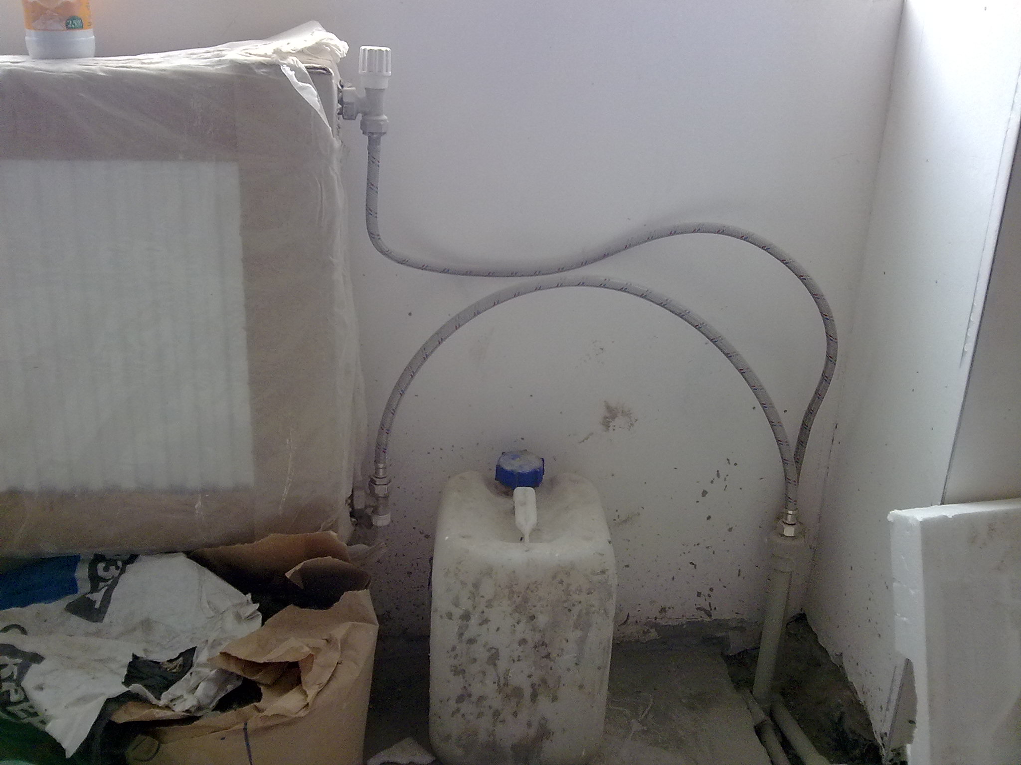

murava Опубліковано: 23 листопада 2011 Поділитись Опубліковано: 23 листопада 2011 Мне трудно с Вами спорить, никогда не делал на отоплении соединение поливочным шлангом А Вы попробуйте. Отлично смотрится, легко монтируется и главное - стоит недорого... 1 Посилання на коментар Поділитися на інших сайтах More sharing options...
Vodoprovodchik Опубліковано: 23 листопада 2011 Поділитись Опубліковано: 23 листопада 2011 А Вы попробуйте. Отлично смотрится, легко монтируется и главное - стоит недорого... Оставляю этот метод более опытным... Посилання на коментар Поділитися на інших сайтах More sharing options...

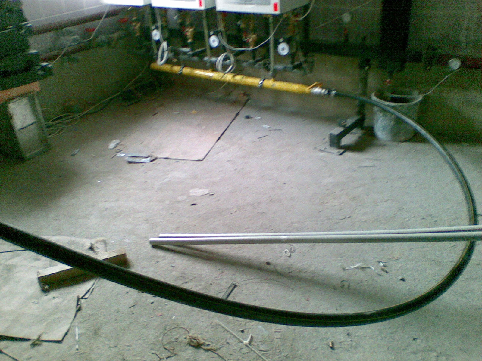

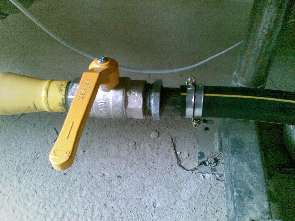

bgt Опубліковано: 23 листопада 2011 Поділитись Опубліковано: 23 листопада 2011 А Вы попробуйте. Отлично смотрится, легко монтируется и главное - стоит недорого... да ладно отопление поливочным, а слабо газ полиэтиленкой через автомобильные хомуты ? 1 Посилання на коментар Поділитися на інших сайтах More sharing options...
SON Опубліковано: 23 листопада 2011 Поділитись Опубліковано: 23 листопада 2011 а слабо газ полиэтиленкой через автомобильные хомуты ? Да ладно Вам.:D У меня МП на газплиту в летней кухне лет 8 простоял. Замечаний с моей стороны не было.:D Газовщики не успели просечь. Посилання на коментар Поділитися на інших сайтах More sharing options...
