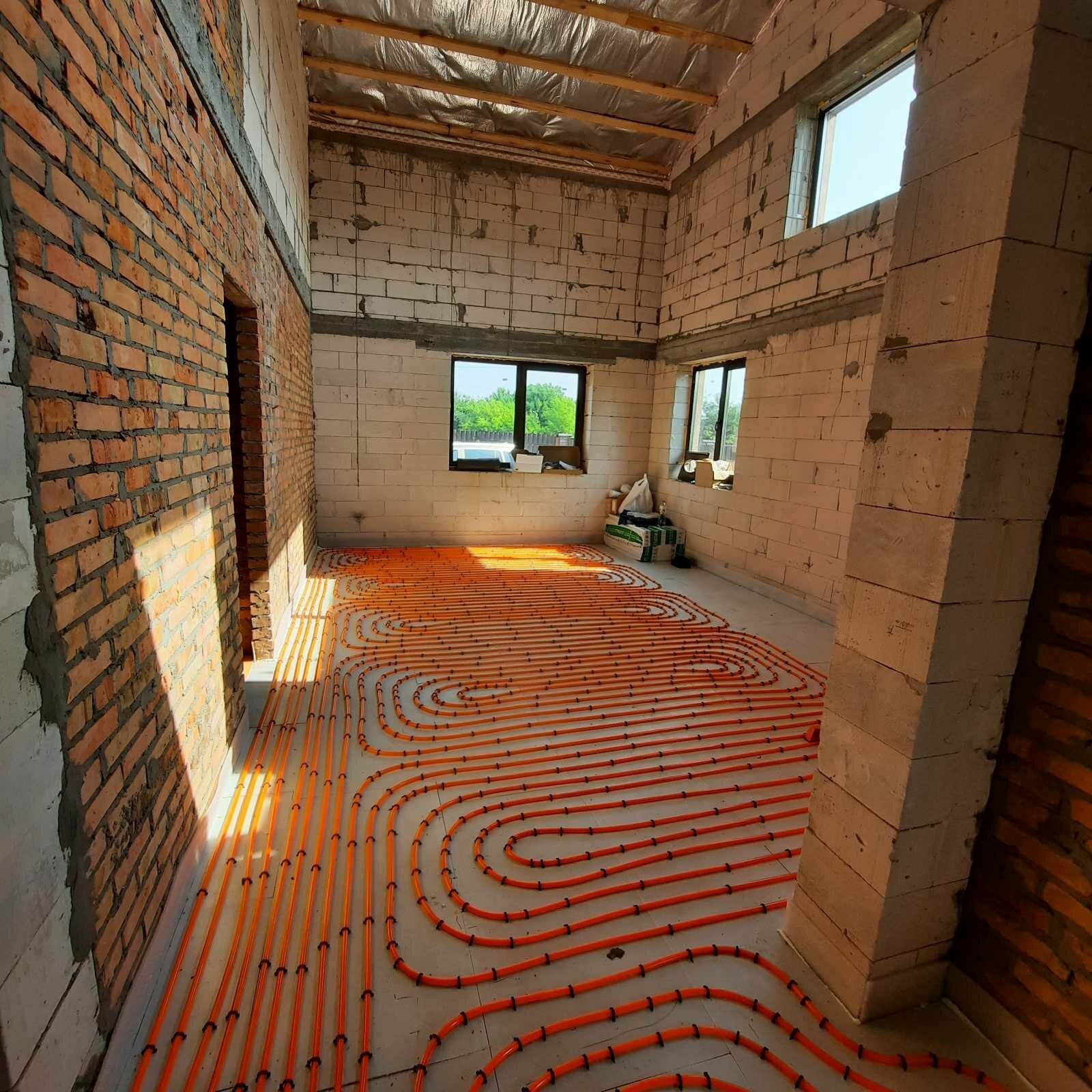

Сергей 31 Опубліковано: 19 березня Автор Поділитись Опубліковано: 19 березня Только что, Игорь&Ира сказал: Чи є небезпека, що Ekoplastik PPR PN20 в системі опалення може порвати стяжку? Есть, если спаять теплые полы из экопластика и дать +90. 90 градусов это сталь или медь. В ППр желательно больше 70 не давать. 1 Посилання на коментар Поділитися на інших сайтах More sharing options...

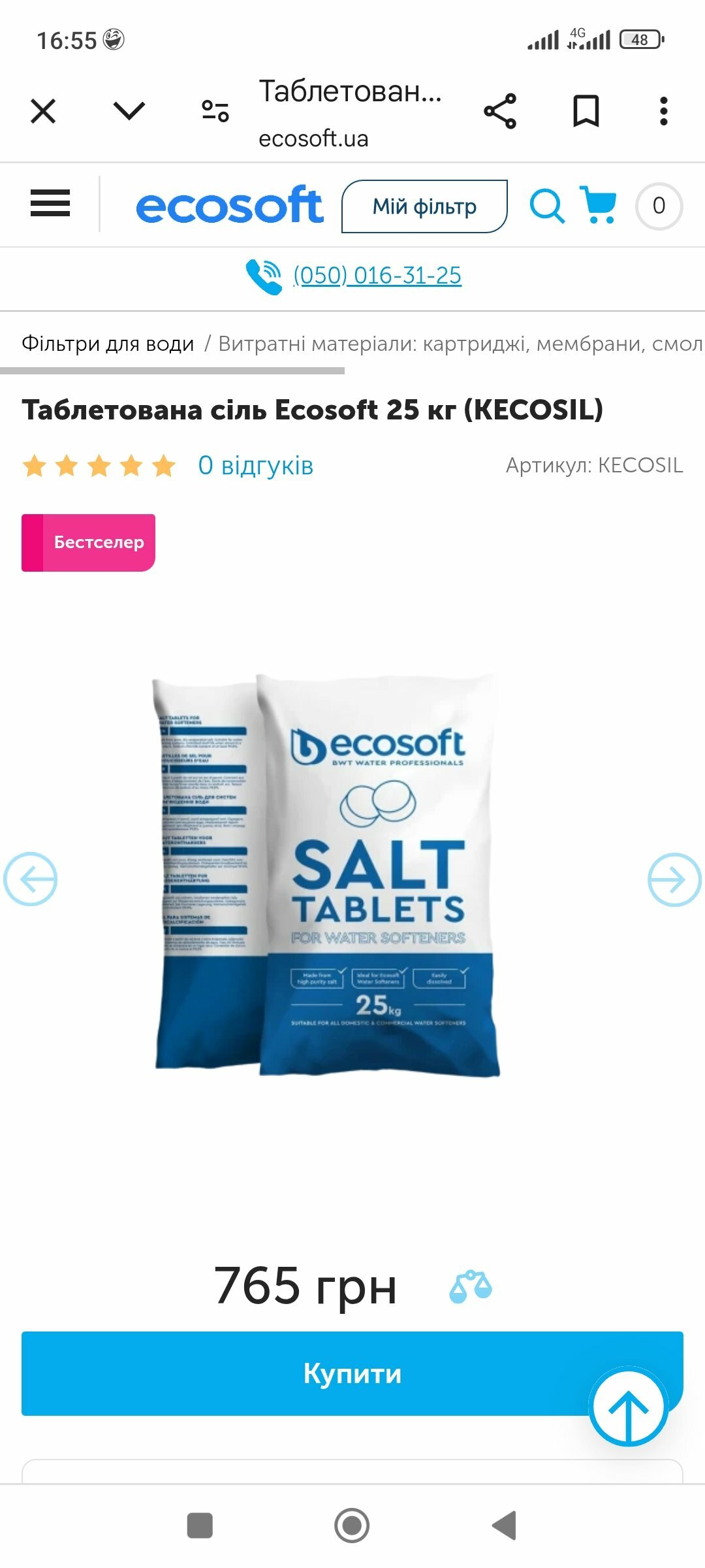

Игорь&Ира Опубліковано: 21 березня Поділитись Опубліковано: 21 березня (змінено) Доброго ранку! Підкажіть, на який об'єм води зі скважини вистачає мішка 25 кг Ecosoft Salt tablets? Змінено 21 березня користувачем Игорь&Ира Посилання на коментар Поділитися на інших сайтах More sharing options...
outdoor24 Опубліковано: 21 березня Поділитись Опубліковано: 21 березня 30 хвилин тому, Игорь&Ира сказав: Доброго ранку! Підкажіть, на який об'єм води зі скважини вистачає мішка 25 кг Ecosoft Salt tablets? вітаю. питання не зовсім коректне. це наче "на скільки днів вистачить повного баку в авто?" витрати солі залежать від частоти регенерації, а частота регенерації залежить від обсягу споживання води. за замовчуванням - раз на 14 днів. виттрату солі на одну регенерацію потрібно дивитися в інструкції на установку. 1 1 Посилання на коментар Поділитися на інших сайтах More sharing options...
Игорь&Ира Опубліковано: 21 березня Поділитись Опубліковано: 21 березня Раз витрата від регенерації, а регенерація від води, то це теж саме, що я питав: витрата від води. 14 днів не коректно, бо невідомий об'єм споживання. Посилання на коментар Поділитися на інших сайтах More sharing options...
outdoor24 Опубліковано: 21 березня Поділитись Опубліковано: 21 березня (змінено) 1 година тому, Игорь&Ира сказав: а регенерація від води, не від води, а від обсягу споживання (витрати) води в мене в налаштуваннях - 7 кубів або 14 днів, в залежності, що настане раніше Змінено 21 березня користувачем outdoor24 1 1 Посилання на коментар Поділитися на інших сайтах More sharing options...
Игорь&Ира Опубліковано: 21 березня Поділитись Опубліковано: 21 березня 4 години тому, outdoor24 сказав: не від води, а від обсягу споживання (витрати) води Саме так. Думаю, тут всі це розуміють. Посилання на коментар Поділитися на інших сайтах More sharing options...
Игорь&Ира Опубліковано: 21 березня Поділитись Опубліковано: 21 березня 4 години тому, outdoor24 сказав: в мене в налаштуваннях - 7 кубів або 14 днів, в залежності, що настане раніше Для чого це обмеження по часу? А якщо ресурс в 7 кубів я використовую протягом місяця? Посилання на коментар Поділитися на інших сайтах More sharing options...
outdoor24 Опубліковано: 21 березня Поділитись Опубліковано: 21 березня 57 хвилин тому, Игорь&Ира сказав: Для чого це обмеження по часу? Це я точно не підкажу, але думаю, що це повʼязано з підтримкою властивостей смоли. А може із мікробіологічним аспектом, щоб смола не «заросла». 1 Посилання на коментар Поділитися на інших сайтах More sharing options...

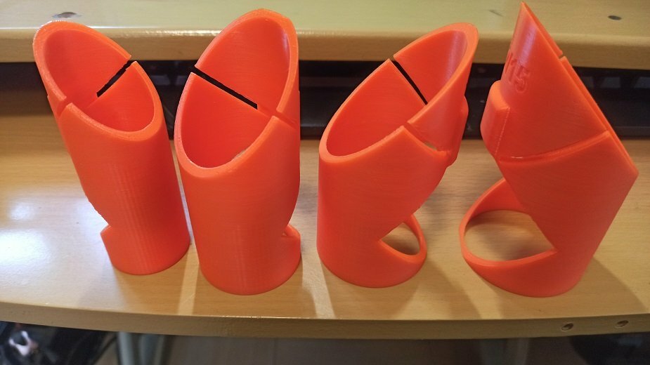

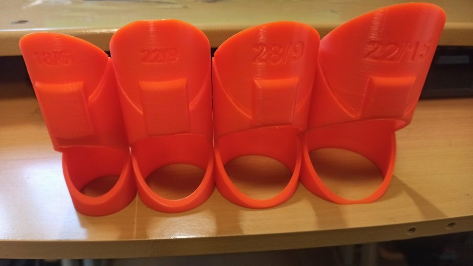

Сергей 31 Опубліковано: 31 березня Автор Поділитись Опубліковано: 31 березня Новый сантех. брибамбас. У кого то уже есть в работе, или новинка?? Посилання на коментар Поділитися на інших сайтах More sharing options...
yoojin Опубліковано: 1 квітня Поділитись Опубліковано: 1 квітня Замовив такі з Алі, ще не прийшли) Посилання на коментар Поділитися на інших сайтах More sharing options...

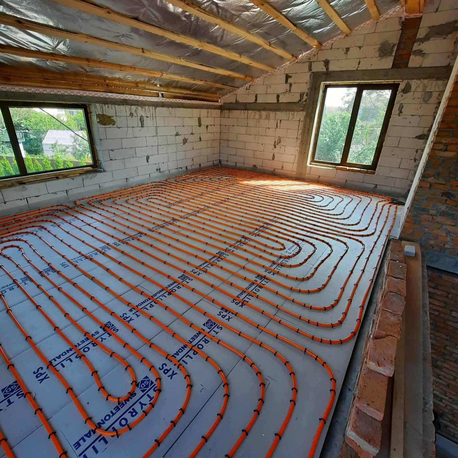

Сергей 31 Опубліковано: 12 червня Автор Поділитись Опубліковано: 12 червня ............ 3 2 Посилання на коментар Поділитися на інших сайтах More sharing options...

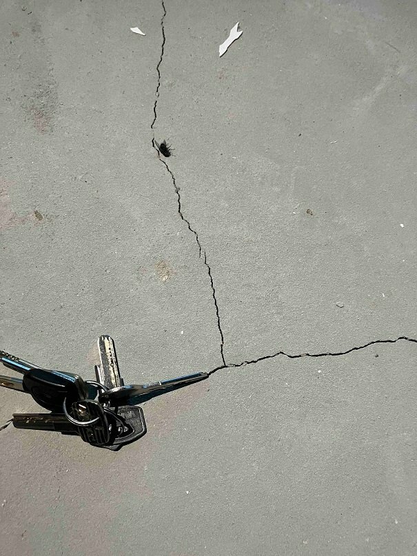

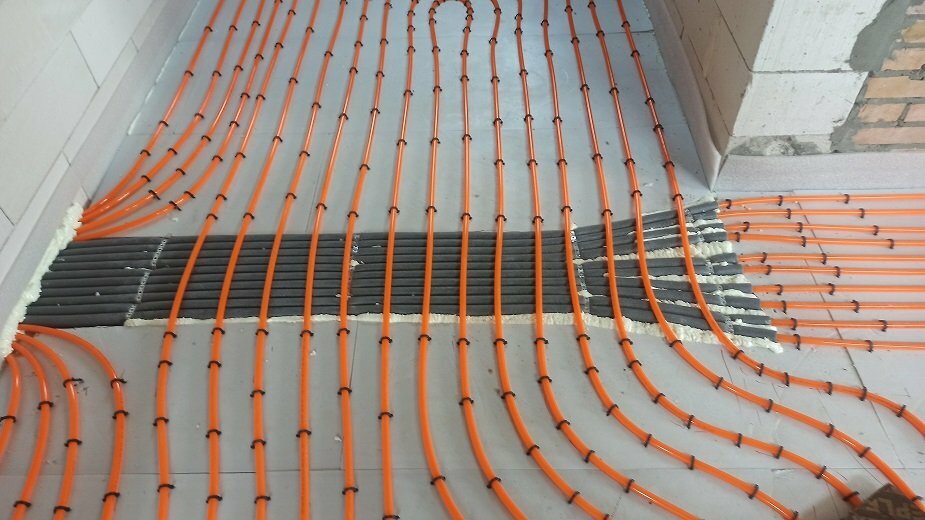

Сергей 31 Опубліковано: 13 червня Автор Поділитись Опубліковано: 13 червня У заказчика залили стяжку по ТП. Смотрю и вспоминаю работу Васи "Мастерка" Сколько раз он заливал мои полы, ни разу не видел таких косяков. 2 Посилання на коментар Поділитися на інших сайтах More sharing options...
Dr.Yura Опубліковано: 13 червня Поділитись Опубліковано: 13 червня 42 хвилини тому, Сергей 31 сказав: У заказчика залили стяжку по ТП. Смотрю и вспоминаю работу Васи "Мастерка" Сколько раз он заливал мои полы, ни разу не видел таких косяков. "деформаційні" шви... стяжка нова й муха не валялась 1 Посилання на коментар Поділитися на інших сайтах More sharing options...

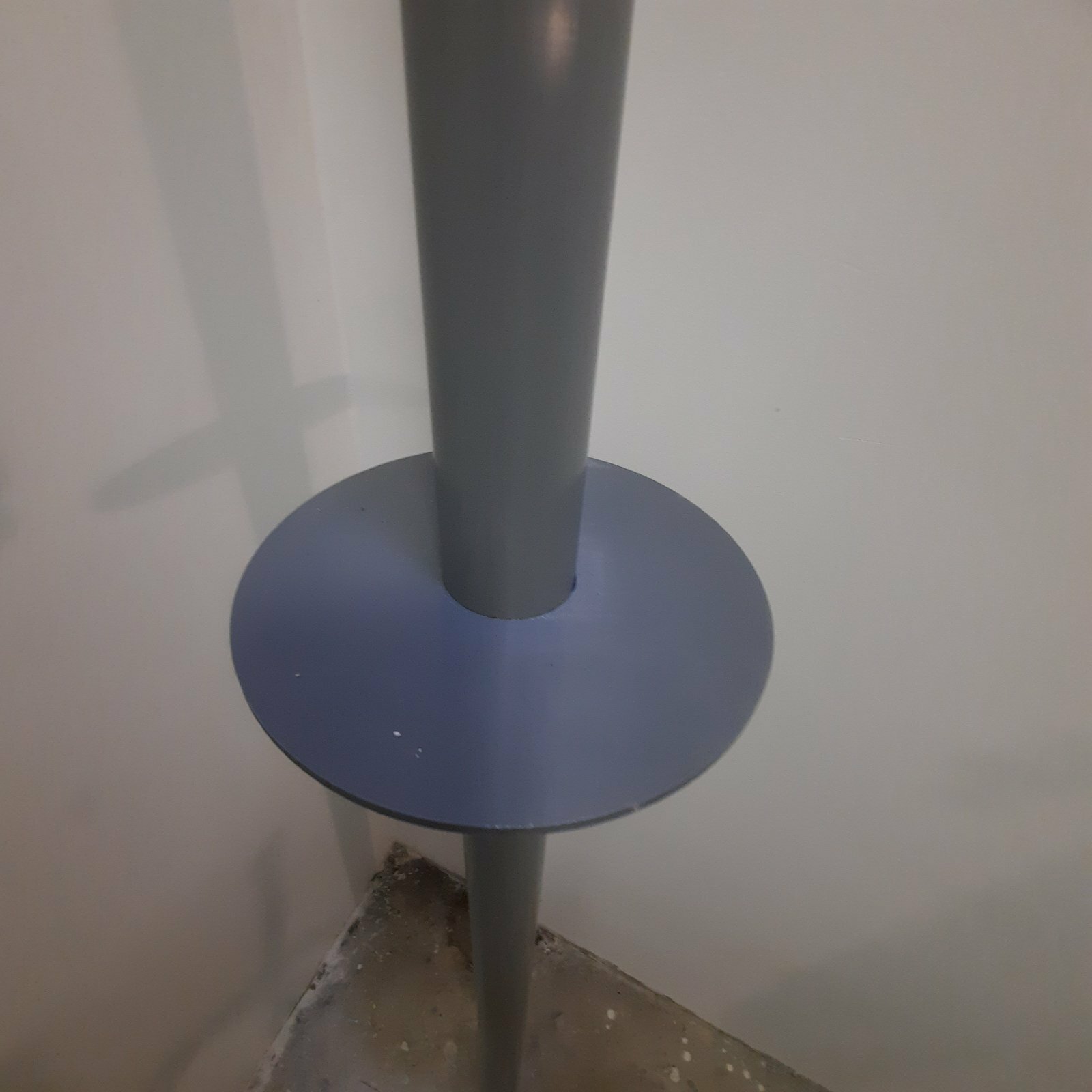

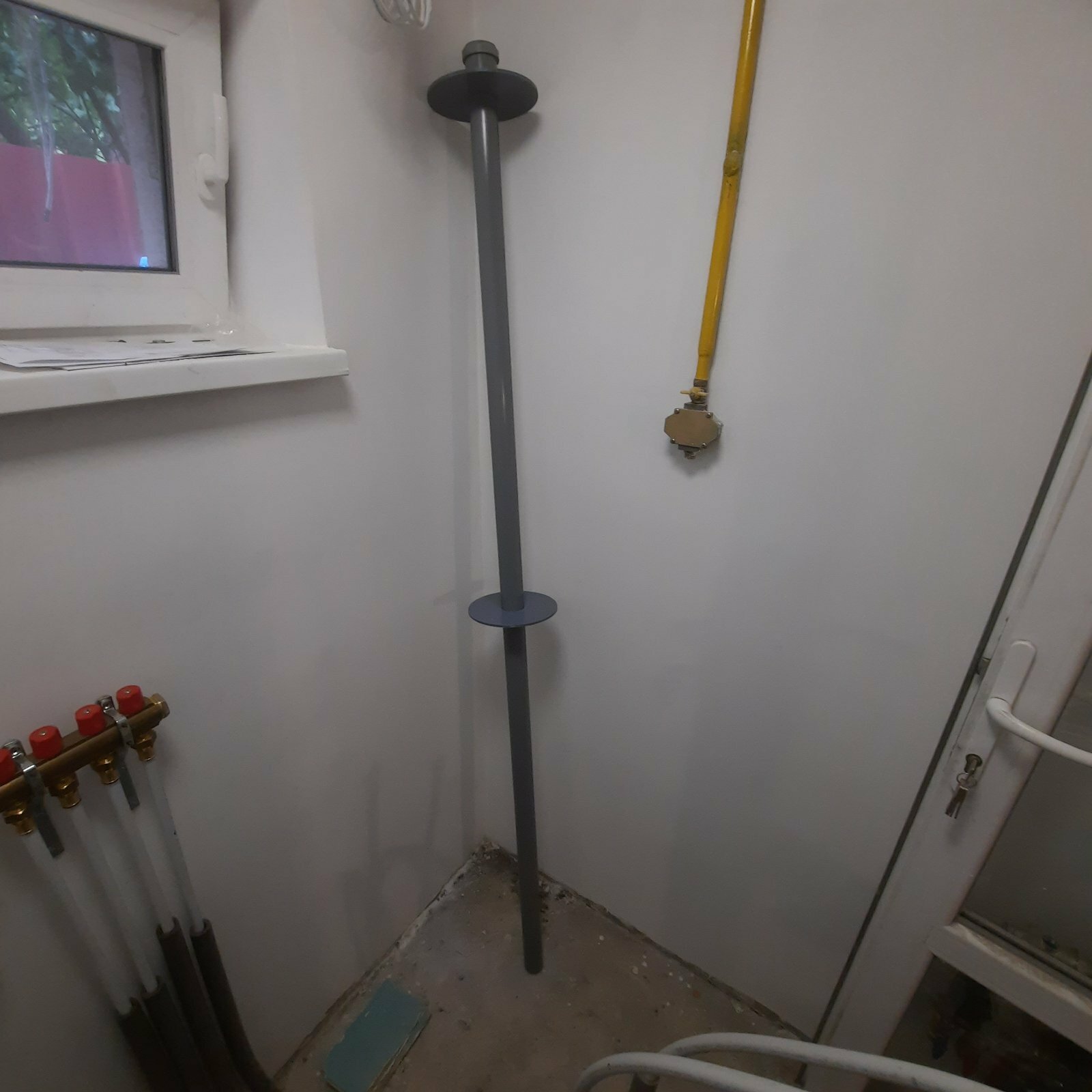

Сергей 31 Опубліковано: 9 липня Автор Поділитись Опубліковано: 9 липня Фан в середину старого дымохода из нержавейки. Посилання на коментар Поділитися на інших сайтах More sharing options...

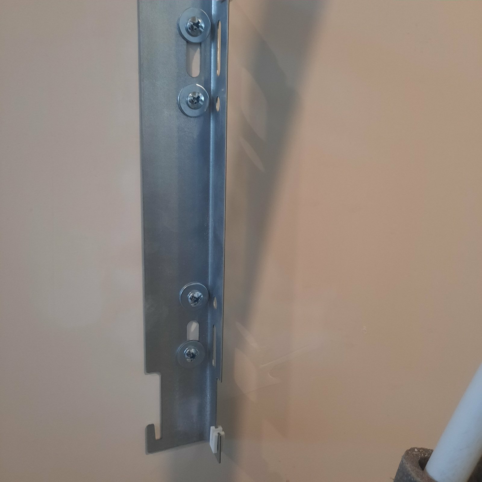

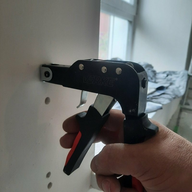

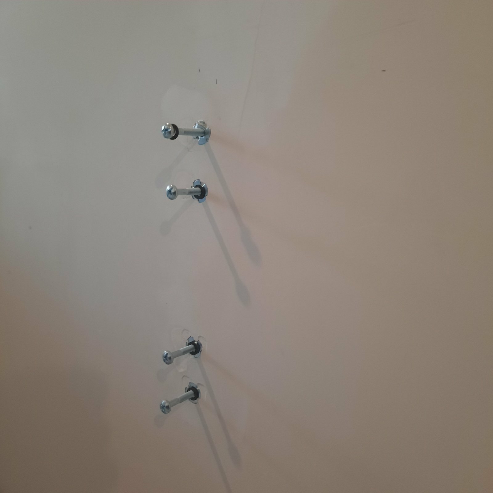

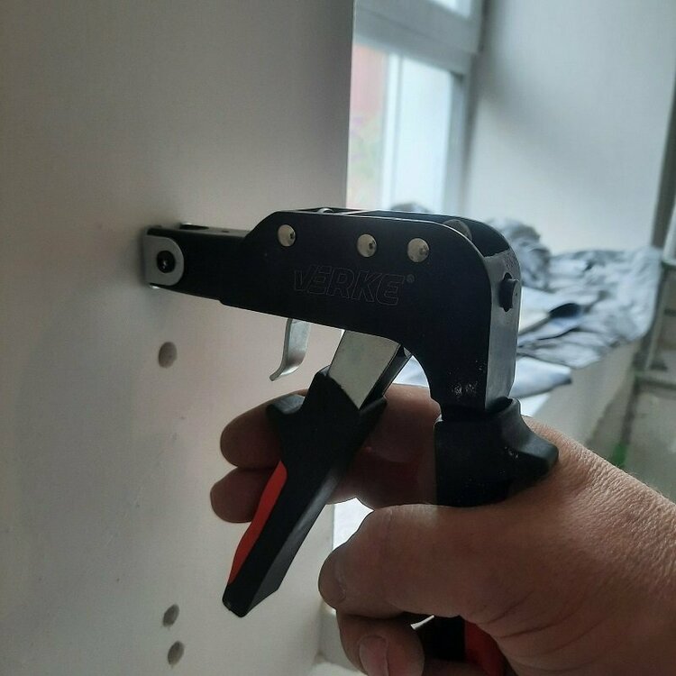

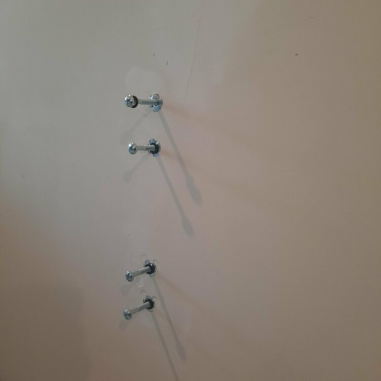

Сергей 31 Опубліковано: 10 липня Автор Поділитись Опубліковано: 10 липня Как то раньше не приходилось. Попробовал штука удобная. 1 Посилання на коментар Поділитися на інших сайтах More sharing options...
