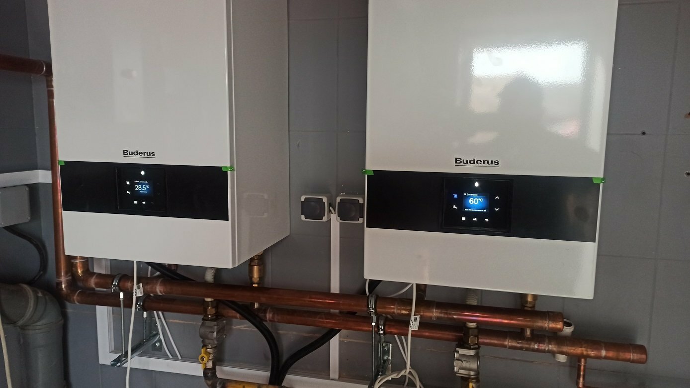

Сергей 31 Опубліковано: 28 жовтня Автор Поділитись Опубліковано: 28 жовтня ........... 1 Посилання на коментар Поділитися на інших сайтах More sharing options...
AndyAntonov Опубліковано: 28 жовтня Поділитись Опубліковано: 28 жовтня 5 хвилин тому, Сергей 31 сказав: ........... Трохи не зрозумів. Котли наче в одну систему ув'язані, а покази різні. Чи це різні покази? ЗІ Вже і на моніторі нічого не бачу, не тільки на телефоні... Посилання на коментар Поділитися на інших сайтах More sharing options...
Сергей 31 Опубліковано: 28 жовтня Автор Поділитись Опубліковано: 28 жовтня 2 часа назад, AndyAntonov сказал: Трохи не зрозумів. Один котел включил раньше, другой после, а каскадный модуль еще не подключен. Посилання на коментар Поділитися на інших сайтах More sharing options...
Gons4eg Опубліковано: 29 жовтня Поділитись Опубліковано: 29 жовтня 21 годину тому, Сергей 31 сказав: ........... Завжди було цікаво чи є сенс робити обв'язку міддю якщо вона всеодно заховається в утеплювачі? Тобто в чому різниця, в такому випадку, між міддю і пластиковою трубою? Окрім естетики. 2 Посилання на коментар Поділитися на інших сайтах More sharing options...
Сергей 31 Опубліковано: 29 жовтня Автор Поділитись Опубліковано: 29 жовтня 1 час назад, Gons4eg сказал: Тобто в чому різниця, в такому випадку, між міддю і пластиковою трубою? Окрім естетики. В основном это температурный режим. На фото медь 42 мм. Не сравнивал, но думаю пластик такого диаметра (внутреннего) будет дороже меди. 2 Посилання на коментар Поділитися на інших сайтах More sharing options...
SantehnikPPR100 Опубліковано: 29 жовтня Поділитись Опубліковано: 29 жовтня 4 часа назад, Gons4eg сказал: Завжди було цікаво чи є сенс робити обв'язку міддю якщо вона всеодно заховається в утеплювачі? Якщо теплоносій понад 80°С то да. А ще менше місця займає. Красоти ніякої не бачу, особливо через пару років. Красота це нержавійка. 1 Посилання на коментар Поділитися на інших сайтах More sharing options...
Игорь&Ира Опубліковано: 29 жовтня Поділитись Опубліковано: 29 жовтня 6 годин тому, Gons4eg сказав: Завжди було цікаво чи є сенс робити обв'язку міддю якщо вона всеодно заховається в утеплювачі? Тобто в чому різниця, в такому випадку, між міддю і пластиковою трубою? Окрім естетики. В інструкції до Будеруса написано, що перші два метри труби від котла необхідно робити металом. 1 Посилання на коментар Поділитися на інших сайтах More sharing options...

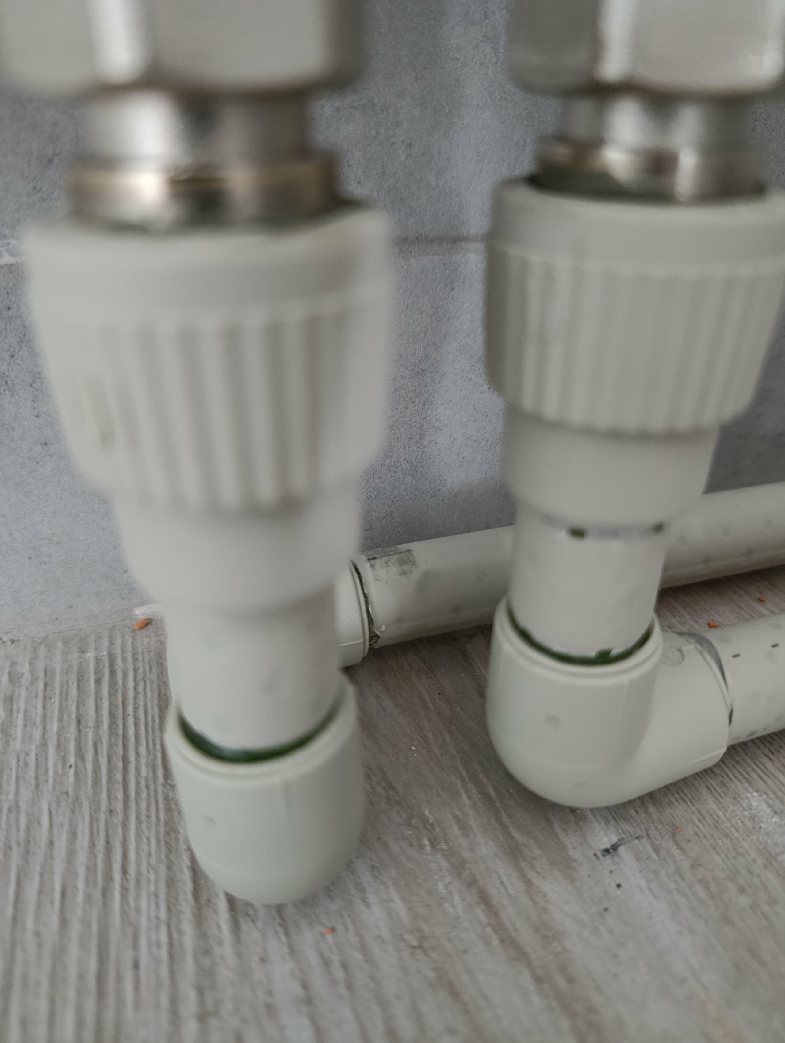

Игорь&Ира Опубліковано: 2 листопада Поділитись Опубліковано: 2 листопада (змінено) Будь ласка, проконсультуйте, це нормально, що темна смуга на стику труби з кутником? Змінено 2 листопада користувачем Игорь&Ира Посилання на коментар Поділитися на інших сайтах More sharing options...
SantehnikPPR100 Опубліковано: 2 листопада Поділитись Опубліковано: 2 листопада (змінено) Не нормально. Но и не катастрофа. Не течет ведь? Может цвет пластика такой внутри трубы? Змінено 2 листопада користувачем SantehnikPPR100 1 Посилання на коментар Поділитися на інших сайтах More sharing options...
murava Опубліковано: 2 листопада Поділитись Опубліковано: 2 листопада (змінено) Схоже там труба з алюмінієм під зачистку. Зачистка або налаштована так, що чуть задовго знімає алюміній, або недопаяли. Якщо буртик сформовано гарно, можна сказати , що все ок. Змінено 2 листопада користувачем murava 1 Посилання на коментар Поділитися на інших сайтах More sharing options...
SantehnikPPR100 Опубліковано: 2 листопада Поділитись Опубліковано: 2 листопада 2 минуты назад, murava сказал: зачистку Ну да. Прям видно просвещается фольга перфорированная. Кто то еще этим занимается... Капец. Посилання на коментар Поділитися на інших сайтах More sharing options...
Игорь&Ира Опубліковано: 2 листопада Поділитись Опубліковано: 2 листопада 1 хвилину тому, SantehnikPPR100 сказав: Не нормально. Но и не катастрофа. Не течет ведь? Не тече. Поки. Не бачив. Але, я так розумію, боятися треба. Таке ж саме йде під заливку в бетонній підлозі. Посилання на коментар Поділитися на інших сайтах More sharing options...
Игорь&Ира Опубліковано: 2 листопада Поділитись Опубліковано: 2 листопада 4 хвилини тому, murava сказав: Схоже там труба з алюмінієм під зачистку. Зачистка або налаштована так, що чуть задовго знімає алюміній, або недопаяли. Якщо буртик сформовано гарно, можна сказати , що все ок. Екопластик Стабіло Плюс. Фото буртика згодом. Посилання на коментар Поділитися на інших сайтах More sharing options...
SantehnikPPR100 Опубліковано: 2 листопада Поділитись Опубліковано: 2 листопада (змінено) Надо качать атмосфер 8 и смотреть. Такое заливать стремно и да - в бетоне нужно трубы защитить утеплителем Змінено 2 листопада користувачем SantehnikPPR100 Посилання на коментар Поділитися на інших сайтах More sharing options...
Игорь&Ира Опубліковано: 2 листопада Поділитись Опубліковано: 2 листопада 3 хвилини тому, SantehnikPPR100 сказав: Ну да. Прям видно просвещается фольга перфорированная. Кто то еще этим занимается... Капец. А яка альтернатива в Екопластика? Посилання на коментар Поділитися на інших сайтах More sharing options...
SantehnikPPR100 Опубліковано: 2 листопада Поділитись Опубліковано: 2 листопада 1 минуту назад, Игорь&Ира сказал: Фото буртика згодом Та на фото и так понятно, что недовставлена труба Посилання на коментар Поділитися на інших сайтах More sharing options...
SantehnikPPR100 Опубліковано: 2 листопада Поділитись Опубліковано: 2 листопада (змінено) 1 минуту назад, Игорь&Ира сказал: яка альтернатива Та уже 10 лет как труба с алюминием внутри. И у экопластика тоже! Змінено 2 листопада користувачем SantehnikPPR100 Посилання на коментар Поділитися на інших сайтах More sharing options...
Игорь&Ира Опубліковано: 2 листопада Поділитись Опубліковано: 2 листопада 1 хвилину тому, SantehnikPPR100 сказав: Надо качать атмосфер 8 и смотреть. Такое заливать стремно и да - в бетоне нужно трубы защитить утеплителем Це опалення. Які 8 атмосфер? 70 градусів і контроль стиків протягом доби. В бетоні труба в утеплювачі, правда, не герметично. 1 Посилання на коментар Поділитися на інших сайтах More sharing options...
SantehnikPPR100 Опубліковано: 2 листопада Поділитись Опубліковано: 2 листопада Только что, Игорь&Ира сказал: Які 8 атмосфер Опрессовка называется! Альо! Посилання на коментар Поділитися на інших сайтах More sharing options...
