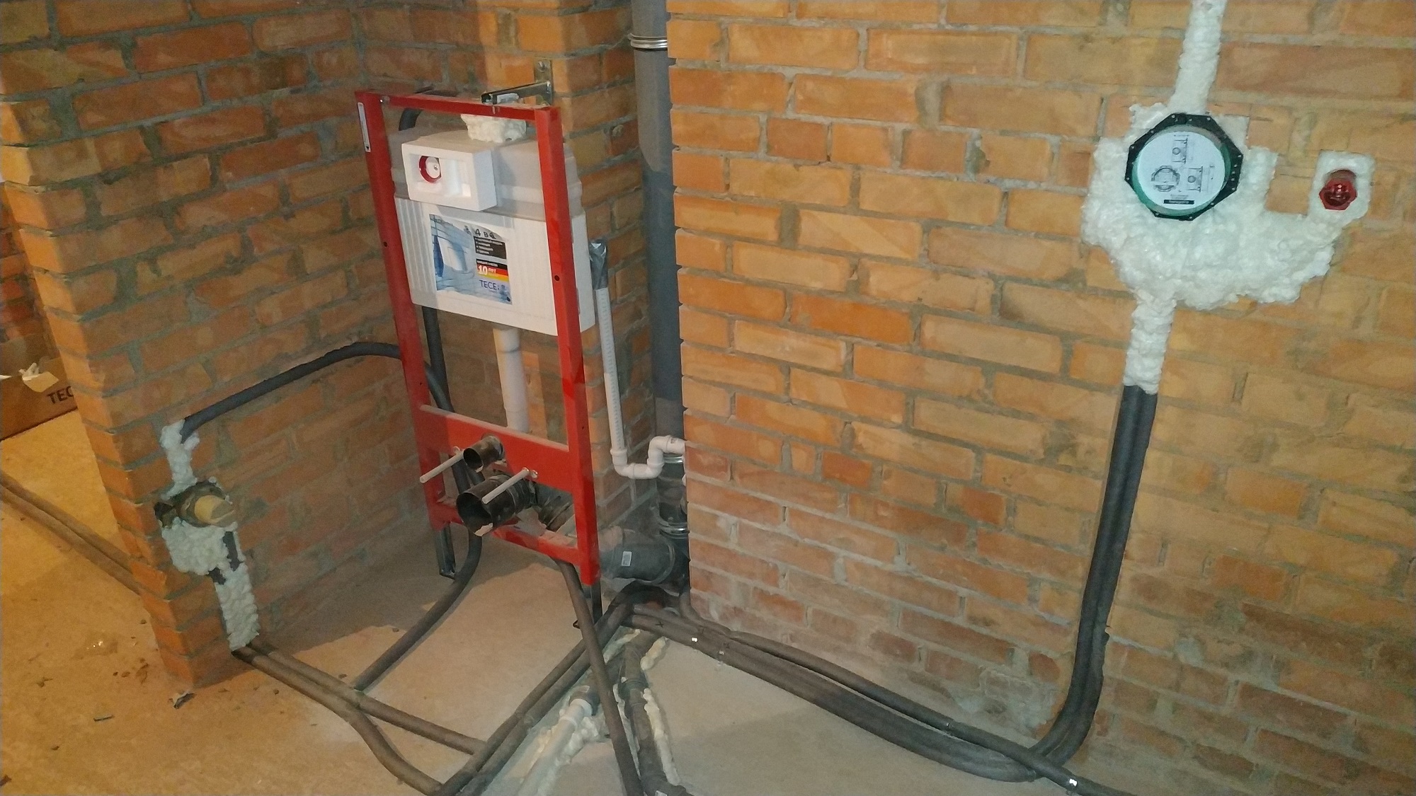

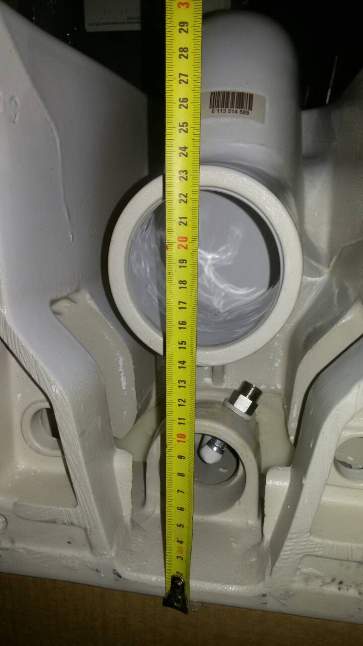

Настоящий срантехник должен иногда обниматься с унитазом. Вот у меня сейчас интересный экземпляр.

Я пока с таким не сталкивался -
https://www.facebook.com/groups/1458916137473886/permalink/2352175168147974/?sfnsn=mo
Может у кого было.
Может у кого было.
Да, такое случается. Уже не редкость.
Кана больше всего.

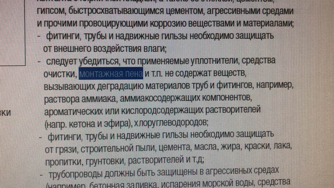

Одной из причин есть любовь наших монтажников к запениванию сосединений - а чо, просто и быстро. Что-то там с пеной есть такое, что со временем разрушает материал соединений.
В техничках описано. Но их надо читать, а это не всем дано.
Что касается ссылки - ну конечно, автор продает ALFA CHE, грех и исследования на диване не провести.
И не только пеной.....(пыль, грязь, краска, лак, цемент, бетонная заливка и.т.д.).
Вот по этой причине и нужно работать железнявыми фитингами от ТИСИ. Ну а если фитинги пластиковые, то максимально уходить от них применяя металопластиковую трубы. И перед заделкой изолировать такой фитинг утеплителем+ армированная лента.
