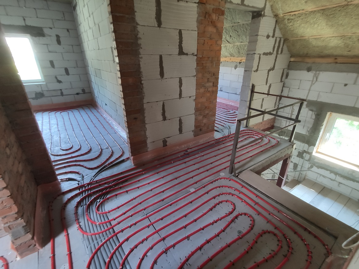

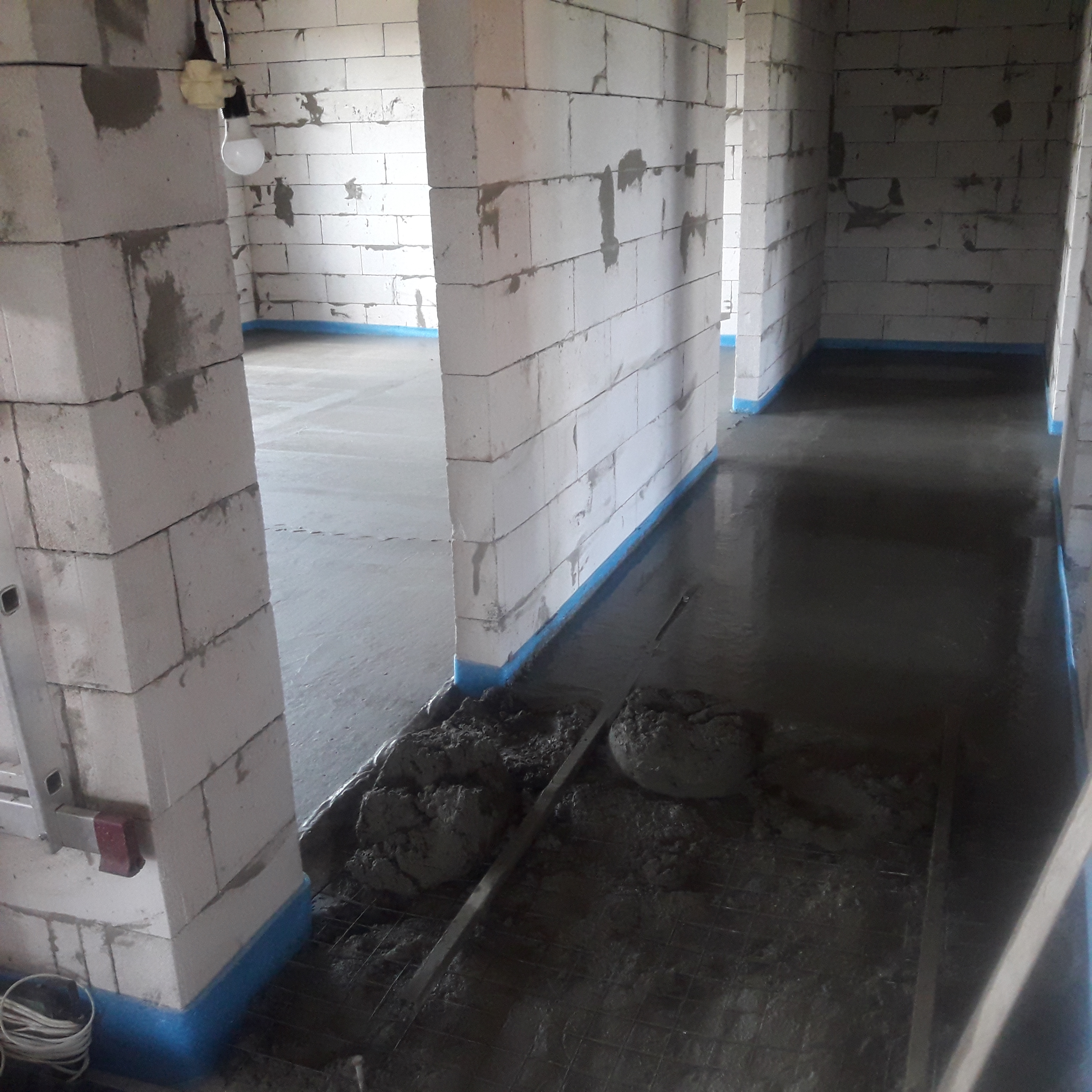

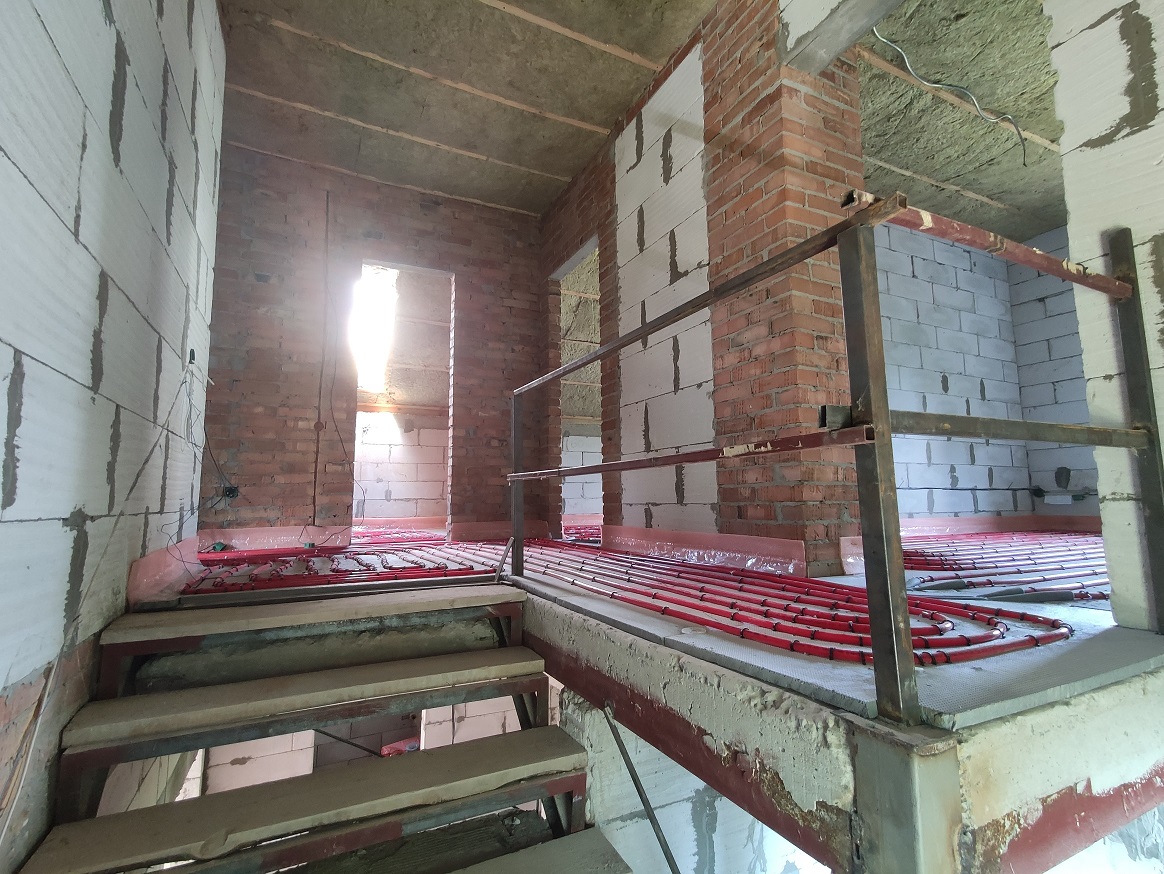

Значит предлагается укладывать трубу с учетом деформационного шва, изолировать ее, по всем тех нормам.
Но сам шев не монтировать?
не будет правильный стяжечник (а у нас тут один такой) отделять контура в Вашем случае. До 40 м2 - даже Рехау разрешает заливать общей стяжкой. У меня так залито - зал+кухня - 8.1*4.8 - 3 контура ТП, общая стяжка. Отопительный сезон пройдет, в том числе температурное испытания (подача +45), трещин нет.

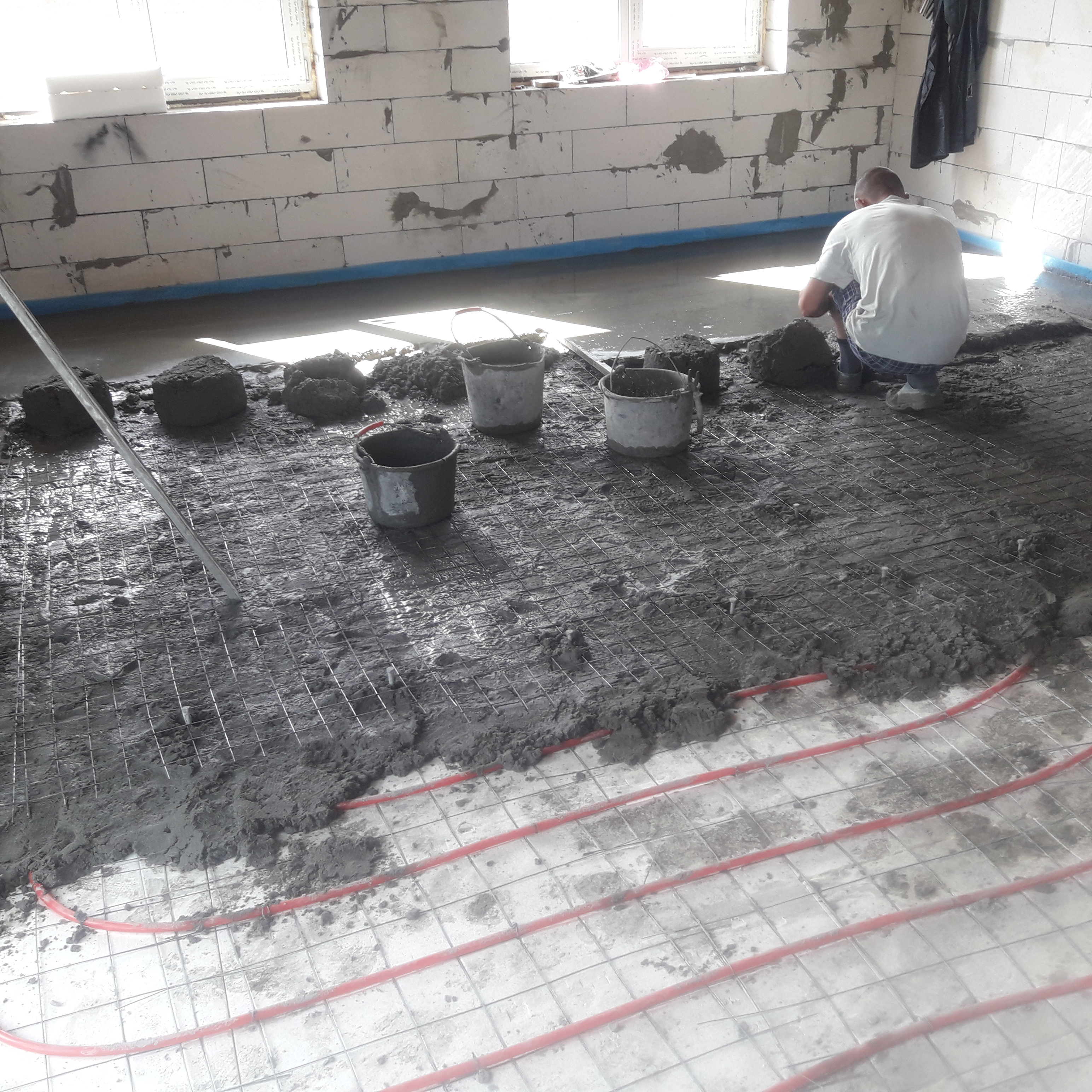

Это Врядле , это минимум полный день работы. т.е. залитое в первой половине дня уже в обед начнет высыхать - там холодный шов все равно будет.

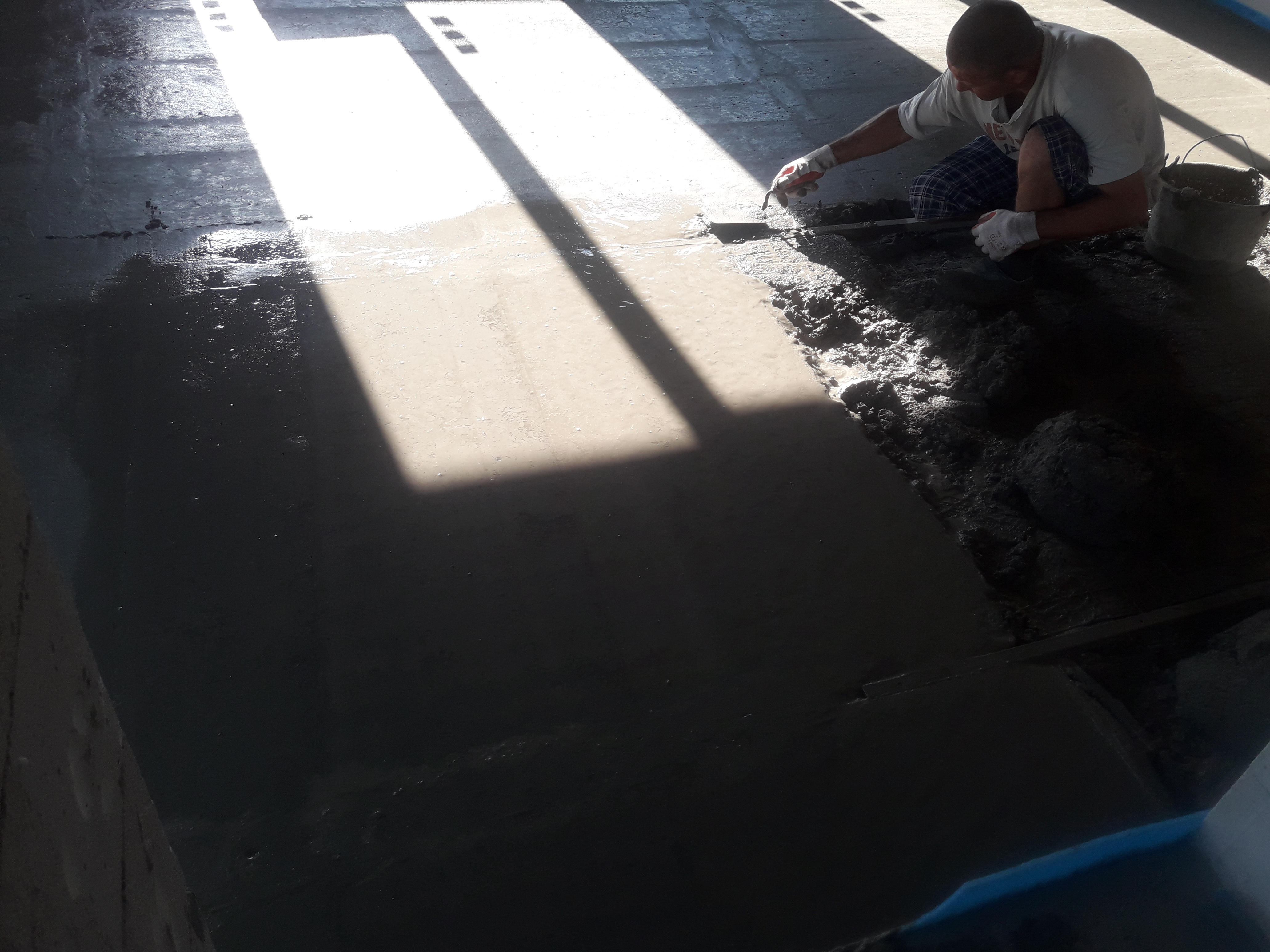

Надо лить мокрое к мокрому. :D
Например, в помещении 8*5 льете поперечними полосами 5"1 от одного торца помещения у другому. Каждий новий залив будет касаться только предидущего.
Шутить изволишь,Николай?
Вчера в 7 00 стартовали из Каменца-Подольского,в 14 00 мы уже пообедали на объекте в Боярке и до вечера залили 50 м2.Сегодня встали в 7 00,довели до ума залитое вчера и состоянием на эту минуту уже залили 40 м2.Думаю сильно жопу рвать не будем,70-80 м2 сегодня сделаем.
Совершенно верно!Идём ступеньками,работаем быстро,на фото следующая комната 30 м2,фотки в реальном времени.

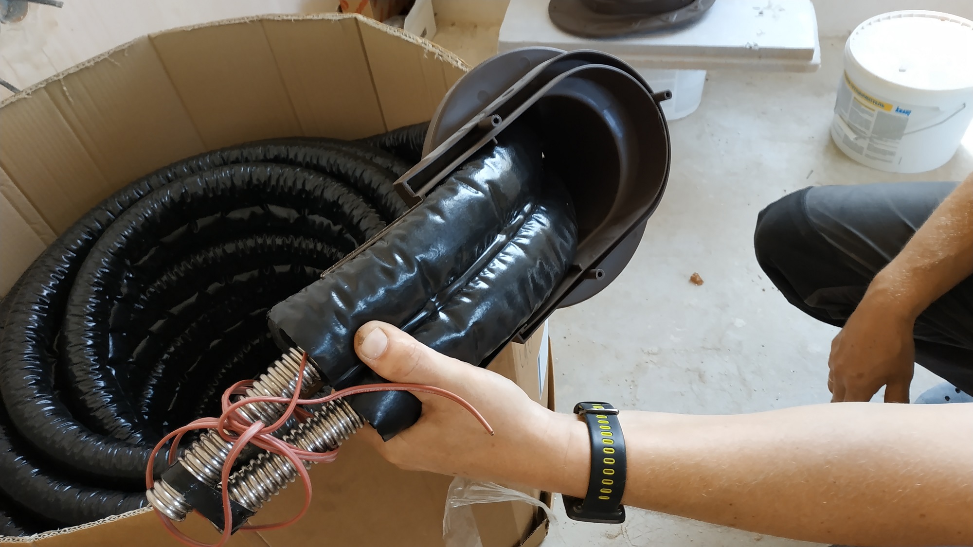

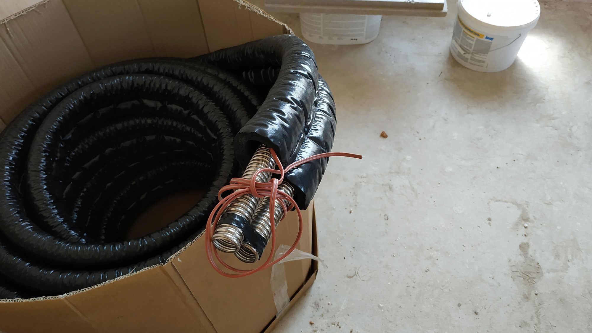

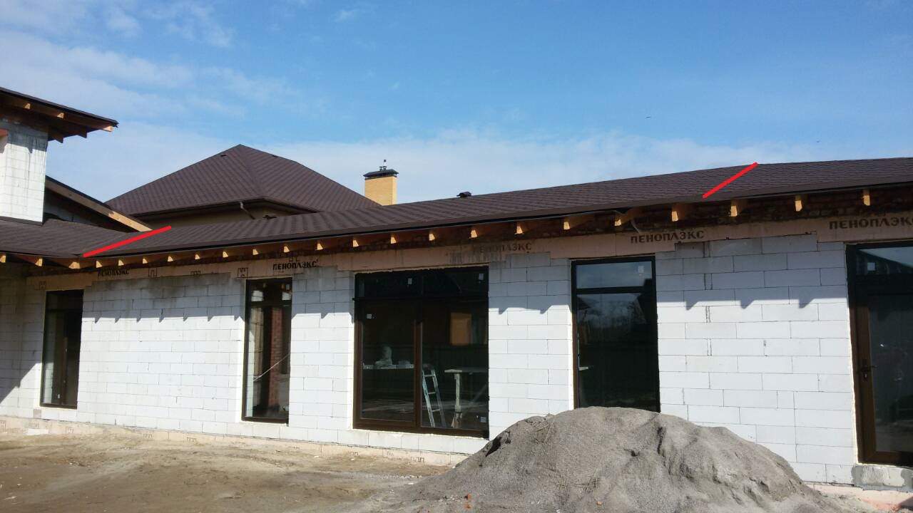

Начинаю гелио.

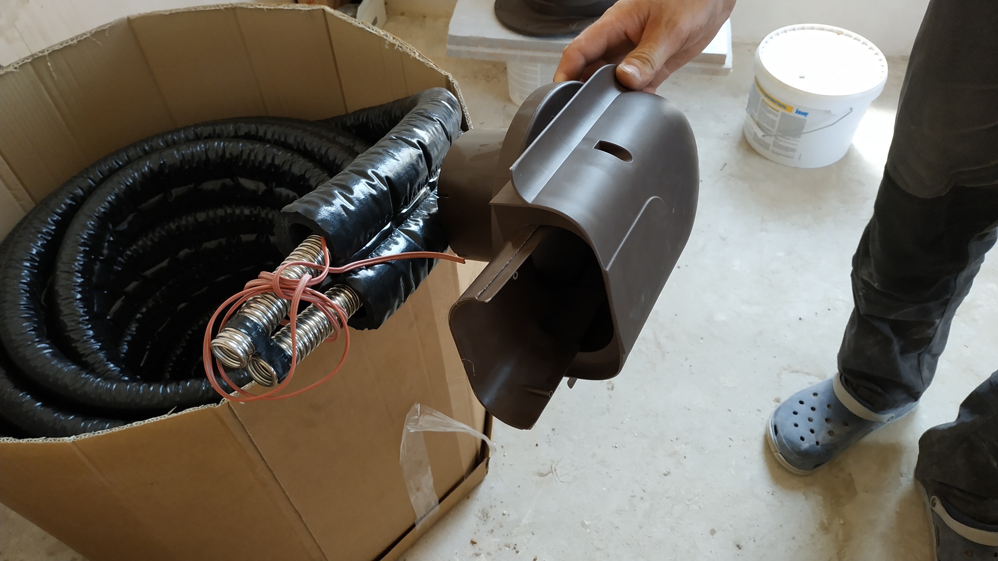

Пасочки для проходки через битумную кровлю.
Я бы сантехникам манипуляции с кровлей не доверил. Врезать KTVшки в битумку конечно не очень сложно, но лучше этим заниматься кровельщикам...
Сам не хочу, но просят.
Серега, ты какой-то странный мастер. Дальше 50 км "ездиеть" не хочешь, а лезть на высоту и ковырять битум, всегда готов. Я от этих гелиосистем тикаю и не хочу связываться, в моем возрасте лазить по крышам нах. Есть молодежь и она тоже есть хочет, всех денег все равно не заработать.

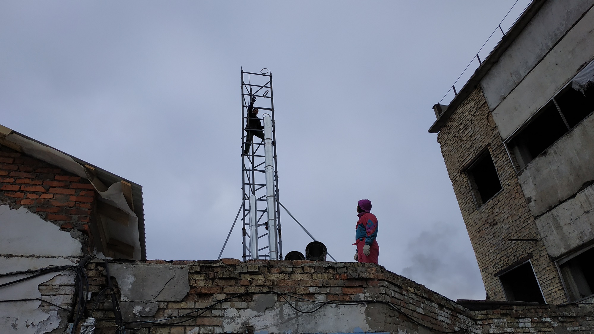

:) в свое время я купил альпинистское снаряжение, работники прошли курсы, но хоть я всего лишь стоял на страховке, принял аналогичное решение.

Высоко и я не лажу. А в данной ситуации я подписался на весь комплекс по дому.
Да и интересно мне во всех отношениях поставить с десяток панелей.
Я свое лет пять хранил, так новым и подарил Ваньке дымоходчику.
