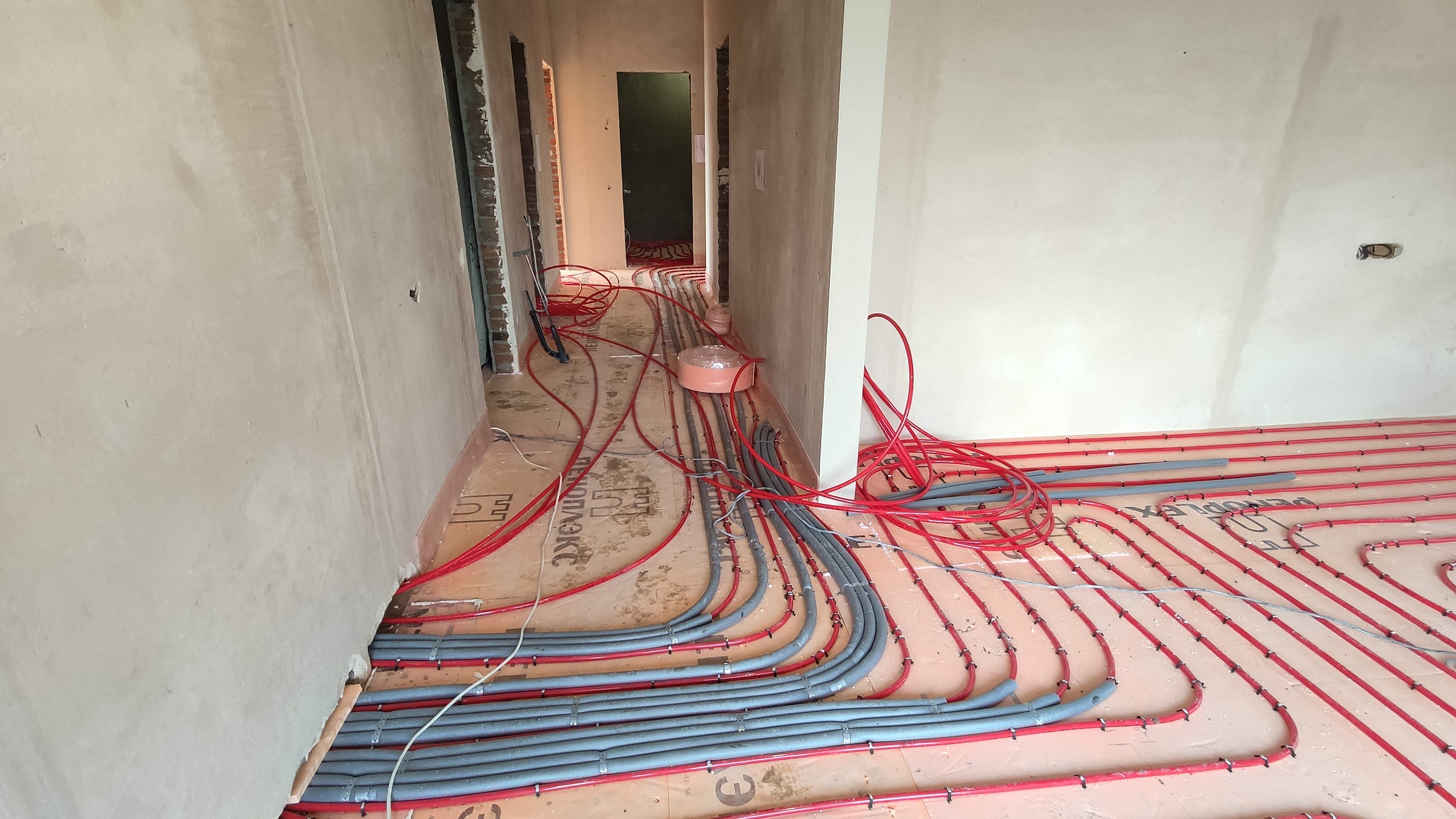

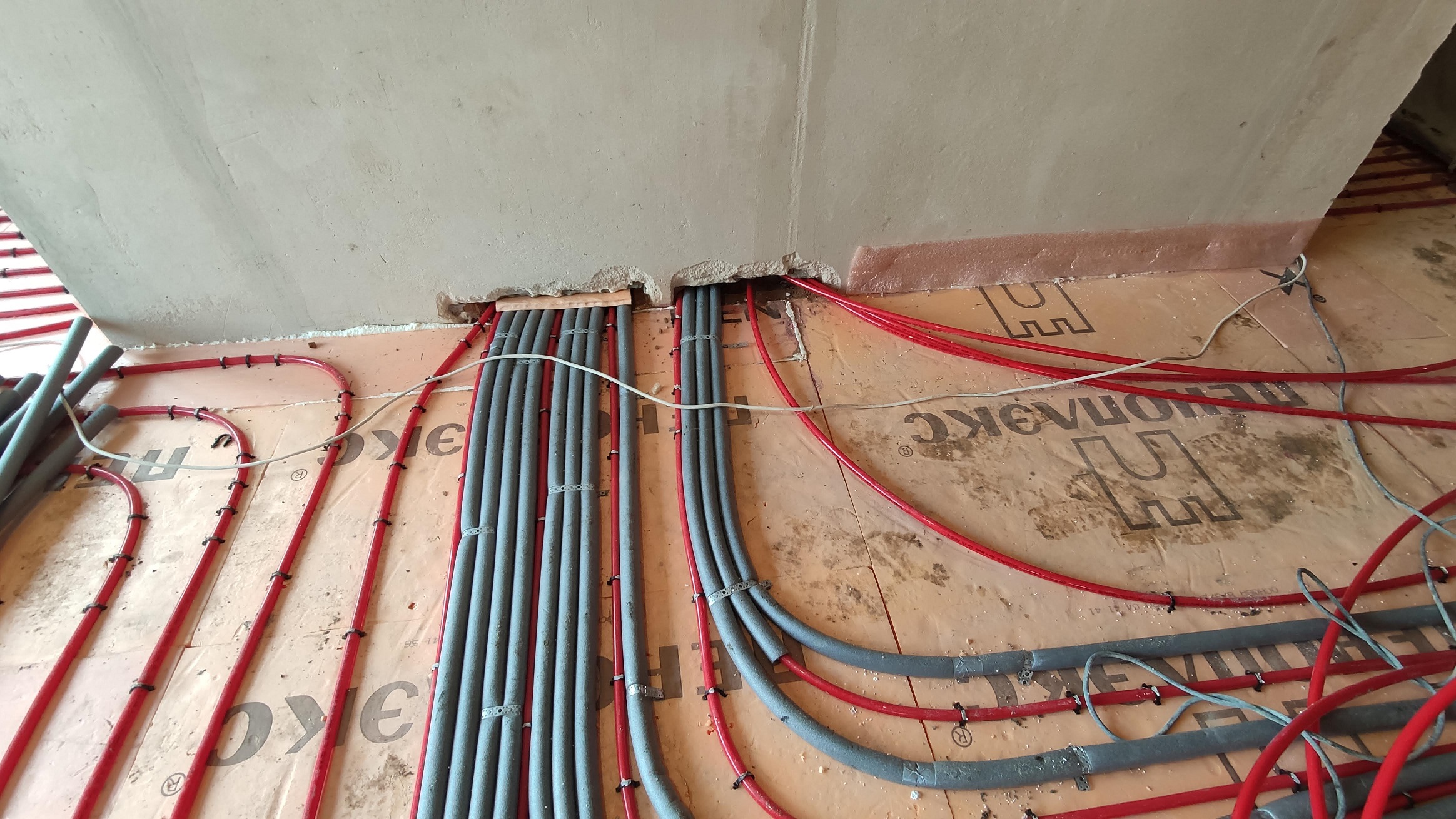

Кстати,буквально пару недель назад делали домик в Луцке,заказчик выдал мне гофры на каждое помещение и четкий инструктаж что все концы должны быть в 50 см от стен,что мы и выполнили.А я ему и фоточки на Вайбер поотправлял.
Тут какая то очень специфическая гофра... Что это у нее на конце и зачем?
Я применяю под датчик примеряю 4-х мепровую трубу раутермес 17-2
Получается подводами для помещения с датчиком отапливается коридор. Это годное решение? Я без подкола.
Не понял вопроса.
Труба только в качестве гильзы, в стене находится
Не понял вопроса.
Обвёл на вашей фотке транзитные ветки для контуров помещения с датчиком, которые (транзитные ветки) кроме своей основной функции отапливают коридор (выделил зелёной окружностью). Вот я и спрашиваю - это годное решение или правильнее спрятать указанные трубы в мерилон и намотать свой контур для коридора?

У меня так оба моих коридора отапливаются, проблем не наблюдаю

Я же написал - не подкалываю, разобраться хочу. Мне в ближайшее время предстоит мотать пару домов с узкими коридорами. Вот и прикидываю как правильнее/легче поступить именно с коридорами - долбить снизу стены для прохода веток ТП в смежные помещения, либо отапливать коридоры транзитными отрезками...

У тебя же везде датчики и сервоприводы на всех ветках. Это ведь всё делается с целью точной регулировки по помещениям. А коридоры у тебя нерегулируемые вышли.:) При такой схеме они вообще похоже самые тёплые помещения в доме...

На фото показываю помещение с датчиком, о котором Вы спрашиваете, это спальная.
Коридор в этом доме отапливается подводками.

А та часть коридора, что на фото горизонтальная ниже с кучей подводок тоже ими отапливается? По идее учитывая кол-во транзитных линий там ведь баня должна быть.:) Как из практики в проектах от соответствующих организаций такое бывает?
Возможно, что в коридорах и теплее, но поскольку там находишься 5 секунд, то вроде не важно, какая там температура, главное, чтобы пол не был холодным.
У меня отапливается транзитом от санузлов, а там побольше держу температуру, чем везде, поэтому и коридоры скорее перетоплены, чем недотопленв

Транзитами нужно соблюдать проектный шаг укладки, на все остальные транзитные трубы одевается утеплитель.
А если так: в доме коридор идёт за входной группой, через которую часто шастают на улицу, поэтому он выполняет роль тепловой завесы?
В этом случае, если в доме есть высокотемпературный контур, я предлагаю заказчику делать петлю пола через РТЛ.

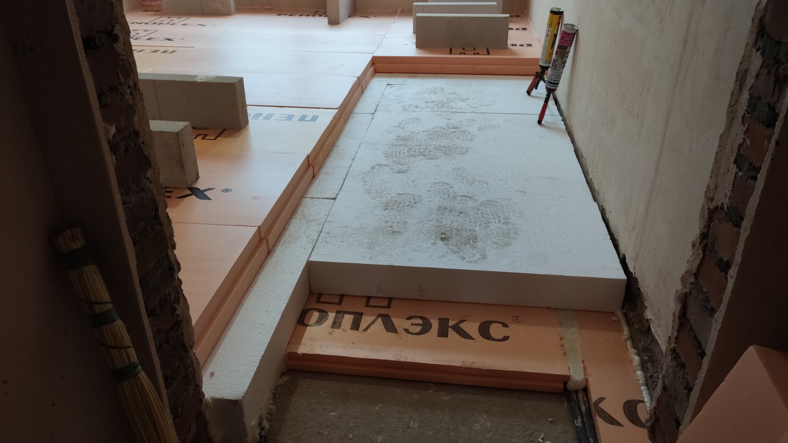

А вот те вот перфорированные полосы крепятся саморезами в ЭППС или насквозь в бетонную основу?
В данном случае в ЭППС, пирог пола очень не стандартный.
Мені імхується, що то шматочок металевої гофри. Якщо так то припускаю що мислили так: вона краще тепло проводить, якщо пластик з гладкими всередині стінками то маємо повітряні прошарки між зовнішньою і внутрішньою стінками. Тим самим зменшуючи інерційність системи. Хоча різниця настільки мізерна, що нею можна знехтувати. А в системі яка вийшла в режим взагалі є величиною мізерною.
Видел вчера ролик латвийского сантехника, повёрнутого на упоноре и хелли хансене. У них для крепления труб в пол в утеплитель распространены клипсы на две трубы. Очень хвалил такой способ крепления за удобство и надёжность именно в сравнении с перфолентой.
