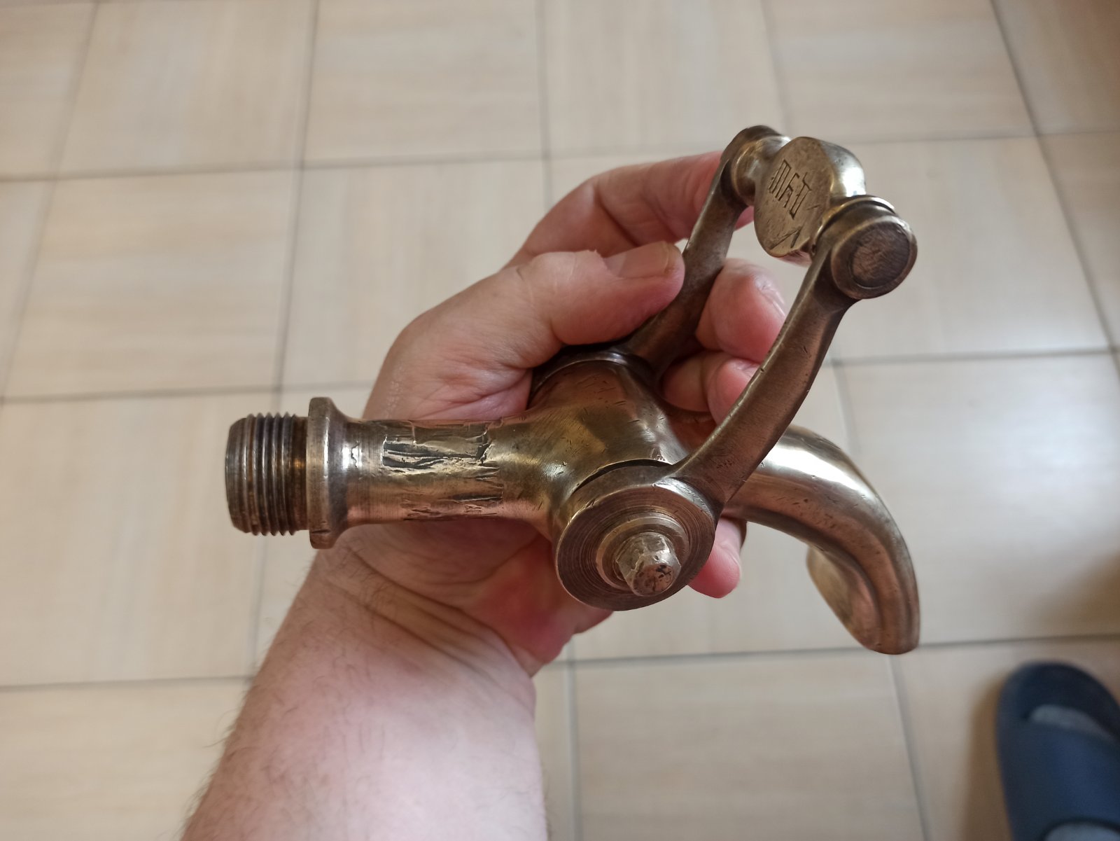

Благодарю :beer:

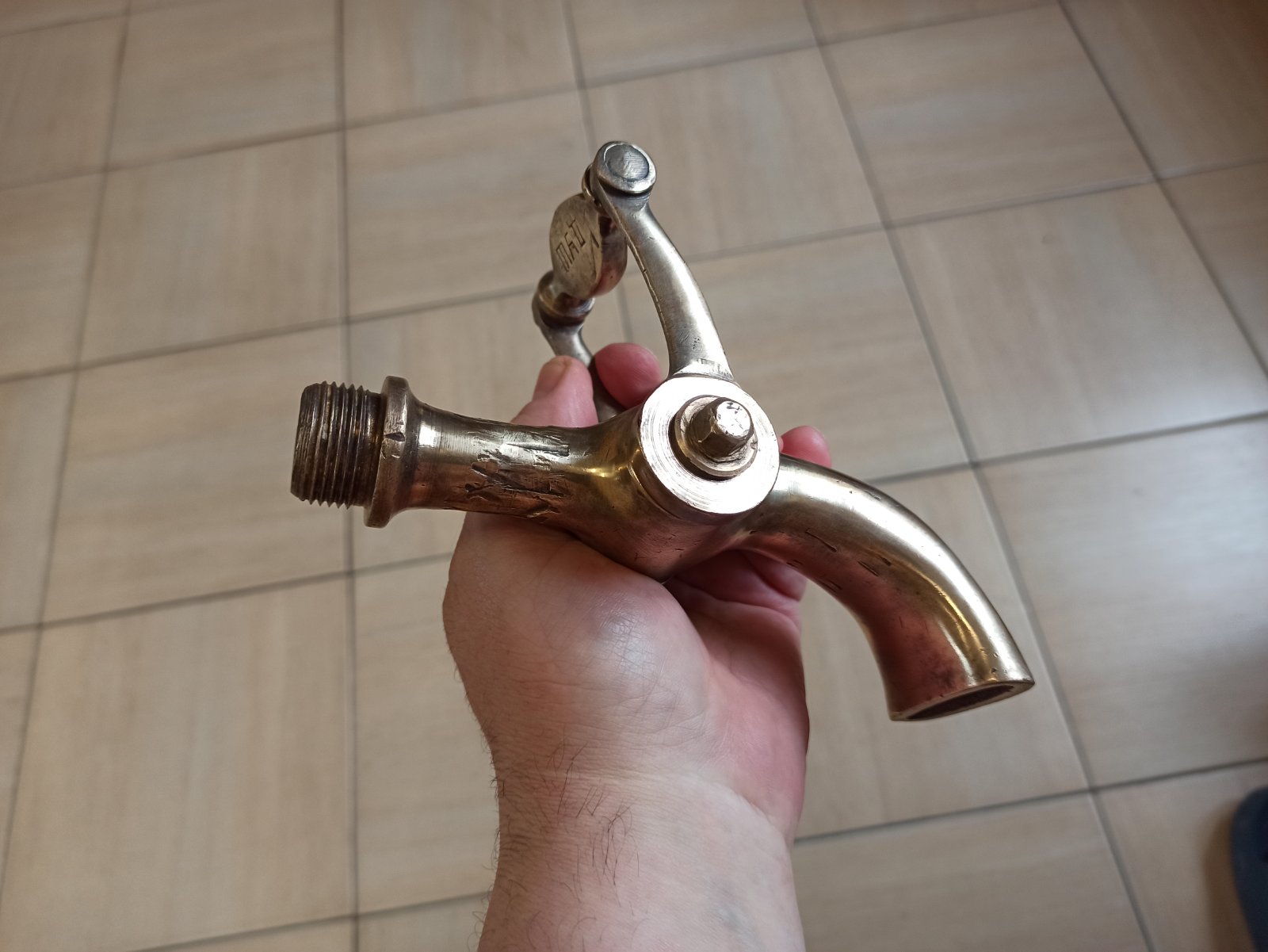

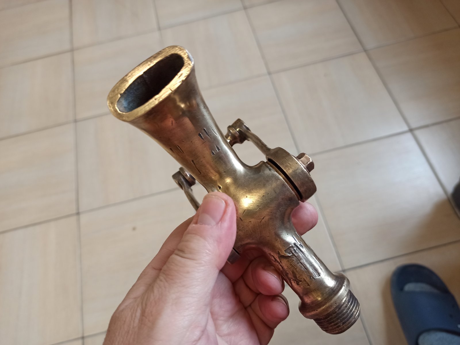

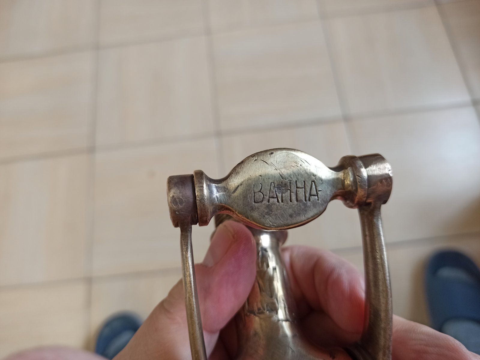

Красивый пивной кран
Не а, это часть смесителя, которому + - 100 лет.

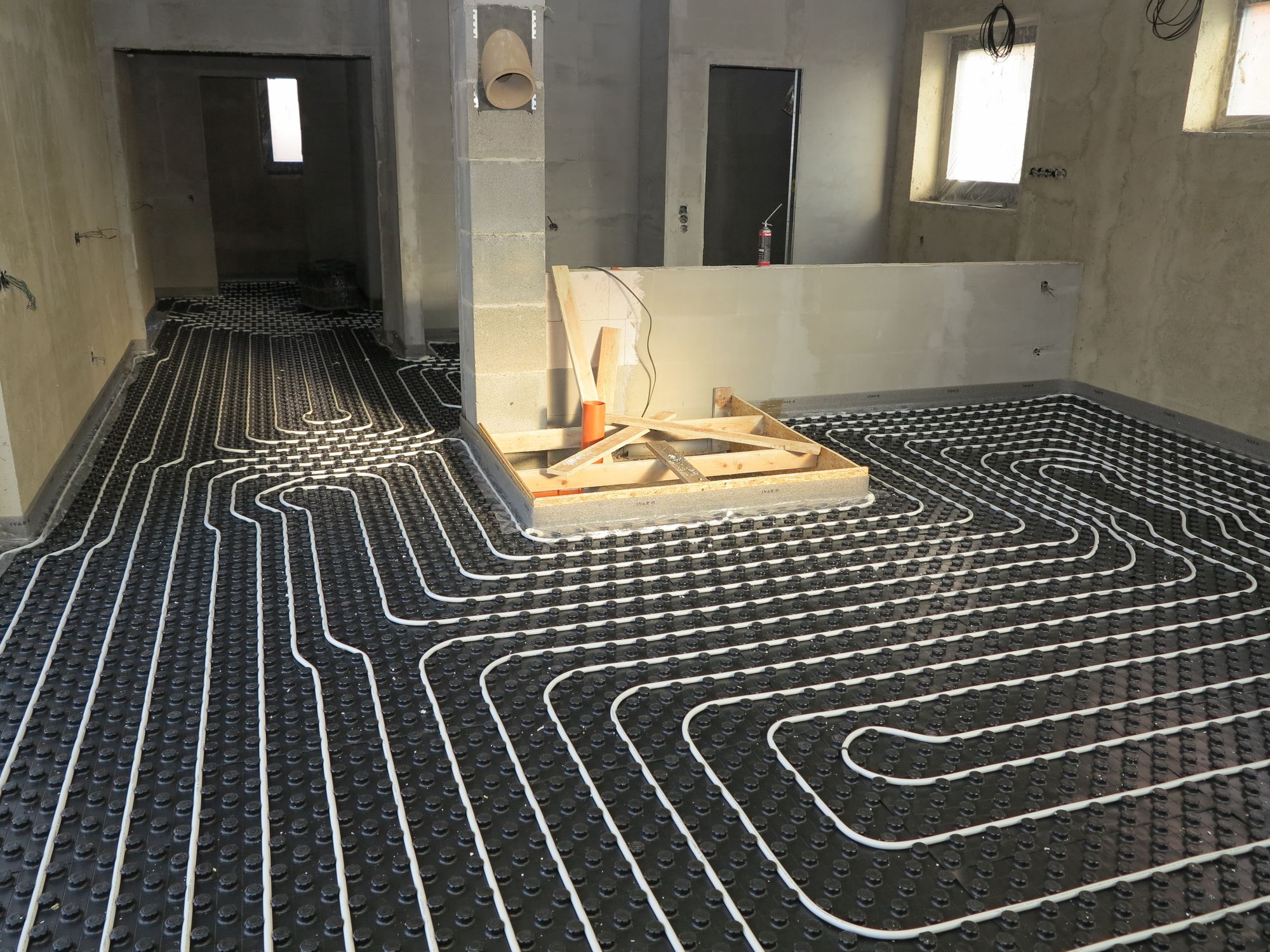

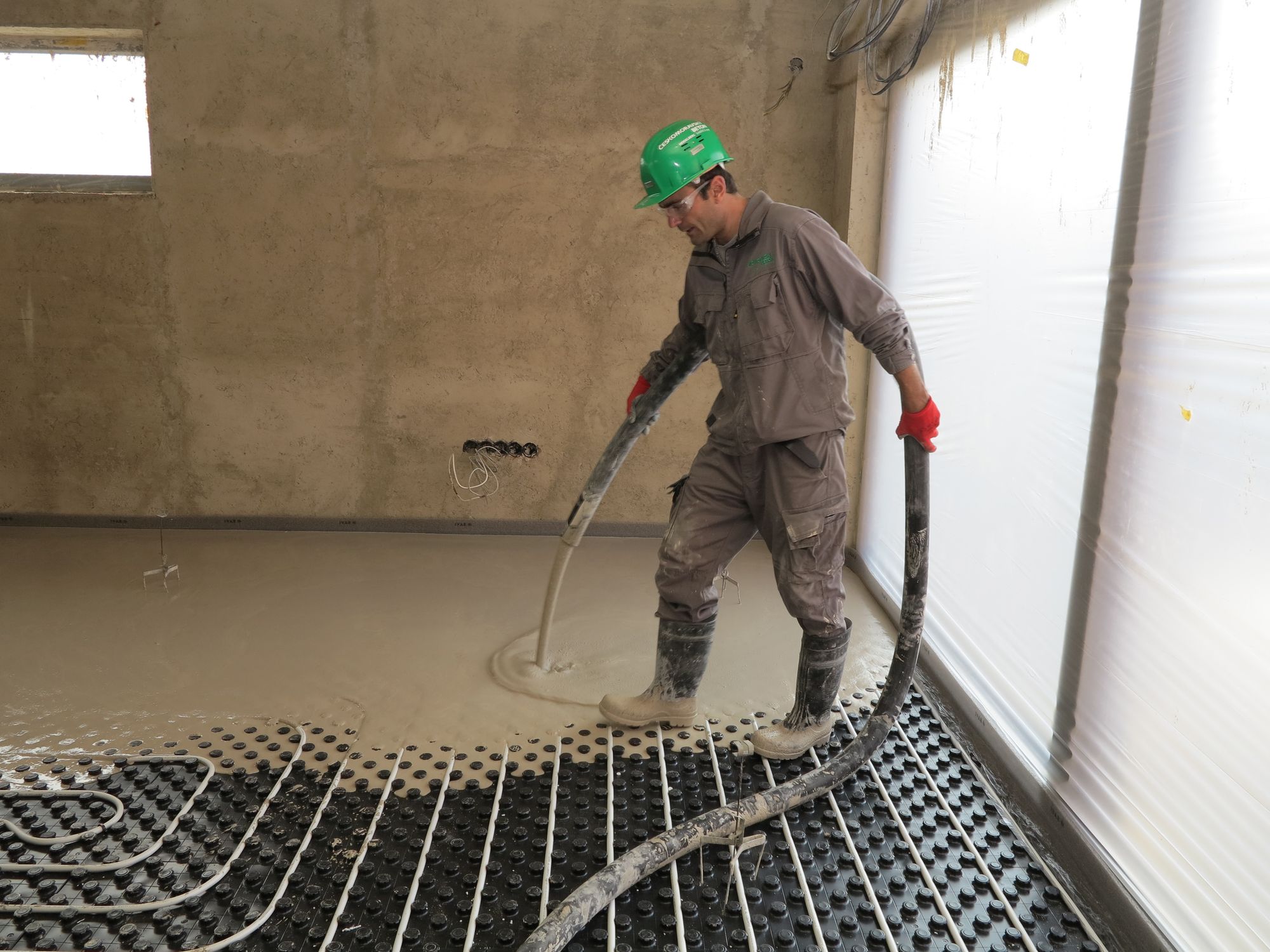

Транзитами нужно соблюдать проектный шаг укладки, на все остальные транзитные трубы одевается утеплитель.
А почему вы не используетесь такой штукой по раскладке,оно и по времени быстрее и проще. Очень удобно, можно шире или уже шланги разложить.
ну для замовника це висока ціна...
Бобышки, не люблю.
И еще, ими (бобышками) не торгуют мои любимые продаваны. А чужим продаванам, я деньги за материалы не ношу.
При сложившейся цене на укладку ТП в Украине их применение неэффективно (если брать обычные бюджеты :)
Когда я сравнивал - они дороже на 200 грн за 1 м2 чем обычный ЭППС. Сколько должны стоить работы по укладке, чтоб полученная экономия времени оправдала их применение? Для заказчика выгодней оплачивать на 50% больше времени монтажника чем эти плиты. Увы.
Но я целиком ЗА эти плиты, а не за гемморой со скобочками, и за умножение часовых доходов монтажников хотя-бы на 5 :-)
...Когда я сравнивал - они дороже на 200 грн за 1 м2 чем обычный ЭППС. ...
Какое-то у вас не полное сравнение... Эти плиты ведь не замена ЭППС. Какая там высота основы - 20-30мм? Т.е. грубо говоря нужно сравнивать цену 20-30мм ЭППС + плёнка с разметкой + скобы VS указанные плиты. И так как время монтажа с плитами всё же сокращается, а работать удобнее, то полагаю монтажник тоже готов чуть снизить цену...
П.С.: при передвижении, особенно небрежном, локально повреждаются пазы для труб в плитах.
