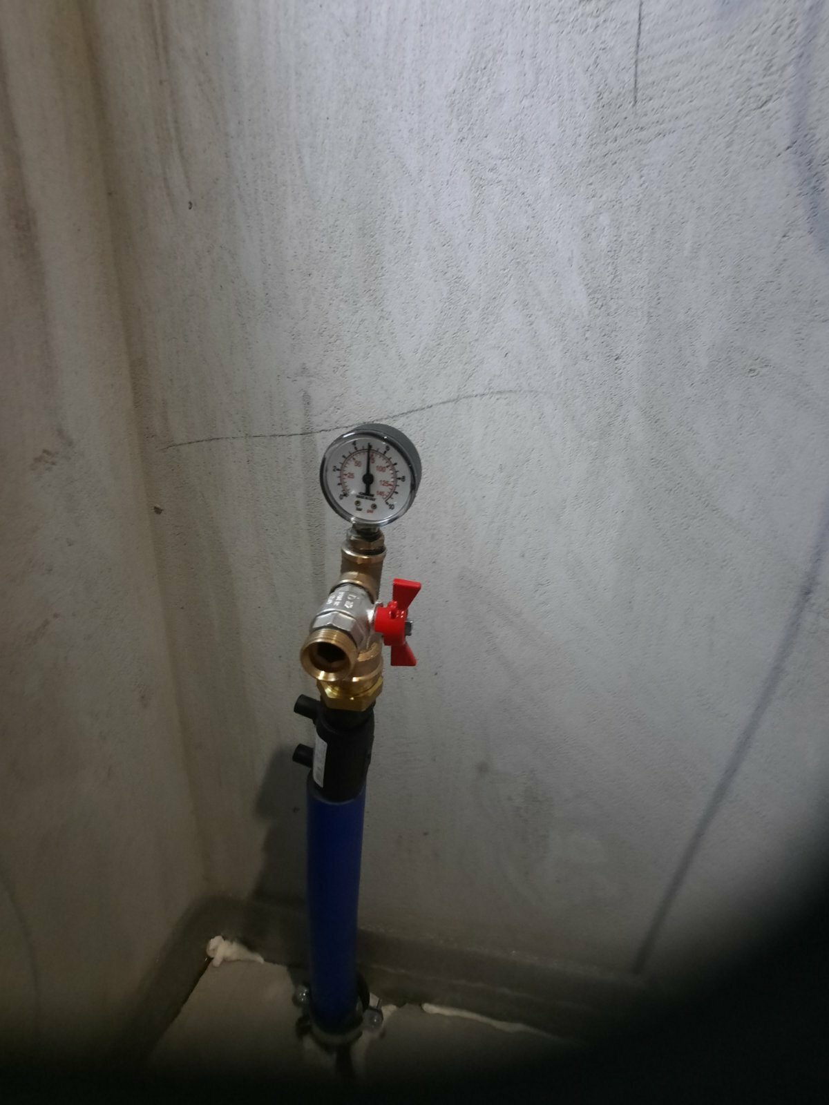

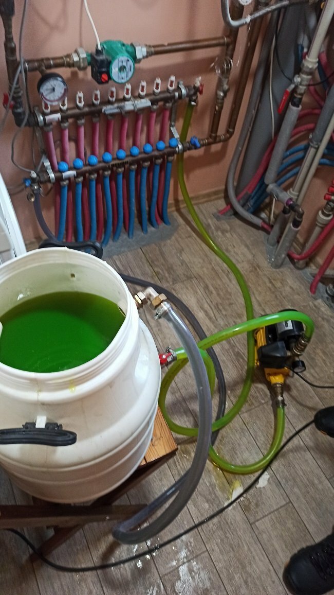

Замена воды на незамерзайку. Очень часто последнее время.

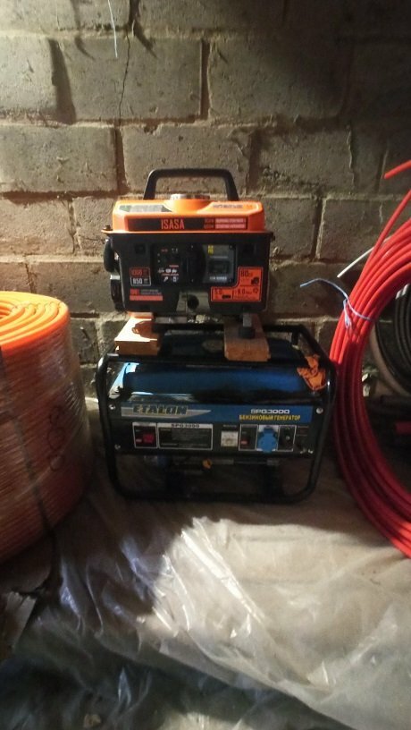

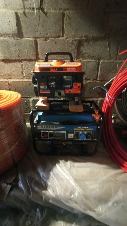

Сантехник со своим генератором. Сейчас звучит, как реклама.

Яку використовуєте?

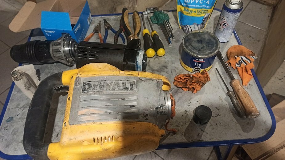

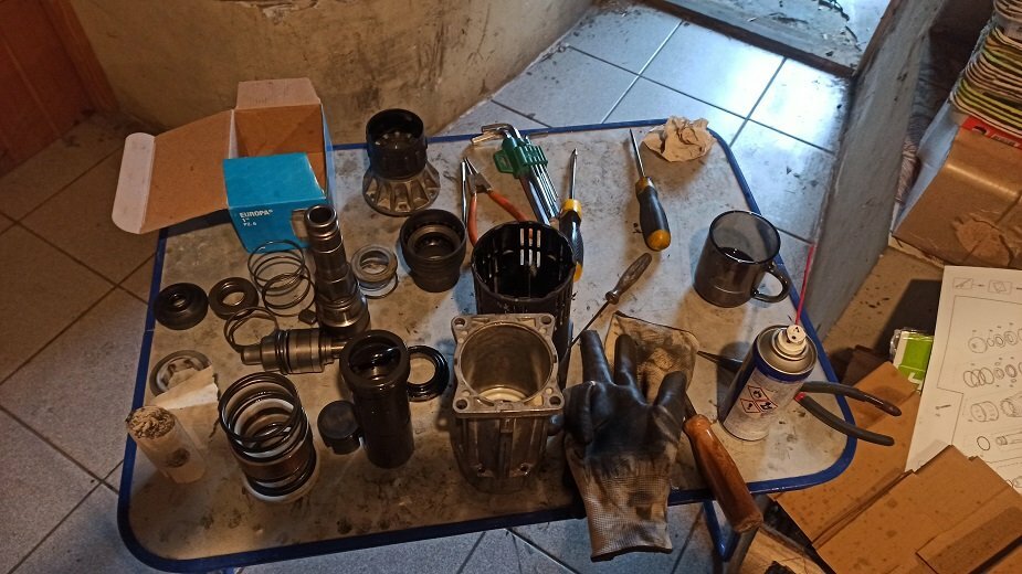

Время профилактики инструмента. Одна зап. часть 280 грн, + смазка и время.
Герой!
Я такий, в кращому стані, судячи по залізаці, подарував молодому сантехніку.
Хай сам профілактує)
В плані ергономічності це був найліпший відбійник. В плані живучисті, 11 бош проявив себе найкраще.

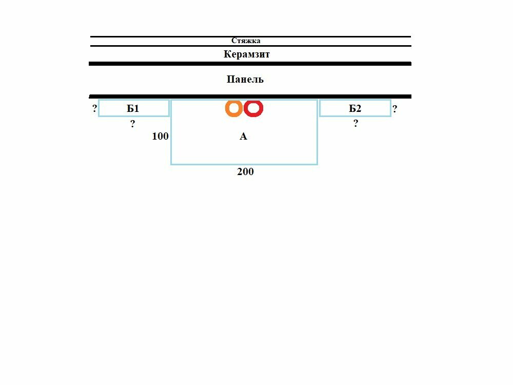

Прошу поради. Вирішив зробити опалення на дачі. Майстер лякає, що пилюка буде в любому випадку. Рідні категорично проти. Виникла ідея пустити труби поверхом нижче (через напівпідвальний неопалюваний цоколь з ФБС 30 см), тоді достатньо буде просвердлити декілька отворів в перекритті (панель ПК, керамзит і бетонна стяжка), а труби пустити по стелі цоколя. Питання в способі утеплення труб в цоколі. Є ідея закрити труби пінополістироловим коробом (А) 20*10 см (див. рисунок). Чи правильне таке рішення? Чи варто по бокам наклеїти пінополістирольні плити (Б1 і Б2), щоб зменшити тепловтрати через панель? Який розмір плит Б1 і Б2 буде оптимальний?

А шо за трубы?  Есть промышленный пылесос от пыли, не 100% решает вопрос, но значитально.

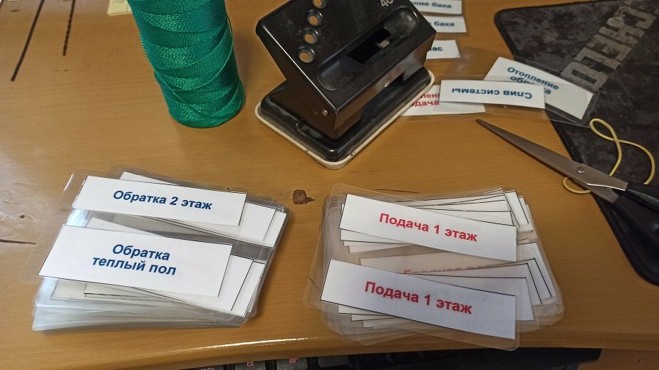

Интересно, кто как бирки штампует? Может что по красивее есть? Я по старинке: принтер, ламинатор, ножницы, дырокол.

Жизнь в движении. :)
19.01.2023 в 22:17, Сергей 31 сказав:
Что-то полипропиленовое, типа Fiber Basalt Plus от Wavin (Ekoplаstic).
Вроде на старте будет пыль, пока чехол герметично не прижмёт.
Полипропилен снаружи не красиво, труба изогнется волнами.
На старте можно вторым пылесосом помочь. Но в любом случае немного пыли будет.

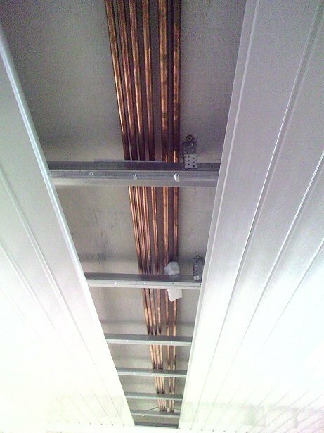

Медь по наруже красиво смотрится, но это дорого.
  • Дякую 1
1 годину тому, Сергей 31 сказав:

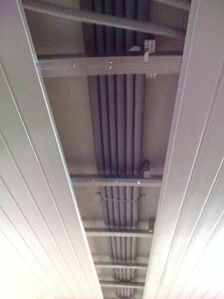

Не по наруже, а по потолку в цоколе. Так у меня каналья. Там только служебные и подсобные помещения.
Плюс это закроется ППСом, который будет держать. Может со времени сделаю в цоколе подвесные потолки.
Змінено користувачем Игорь&Ира
Если пыль покроет всё, то уже без разницы 0,1 мм или 5 мм: убирать, мыть, стирать, ... придётся в любом случае.
Только что, Игорь&Ира сказал:
И даже так медь красивее.
  • Дякую 1
7 хвилин тому, Сергей 31 сказав:
Так дорого-же. Зачем платить больше?
Это кому как нравится. Можно и ППр.

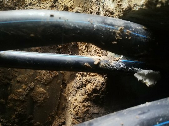

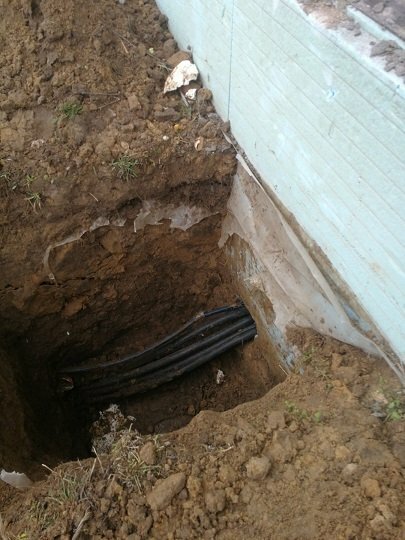

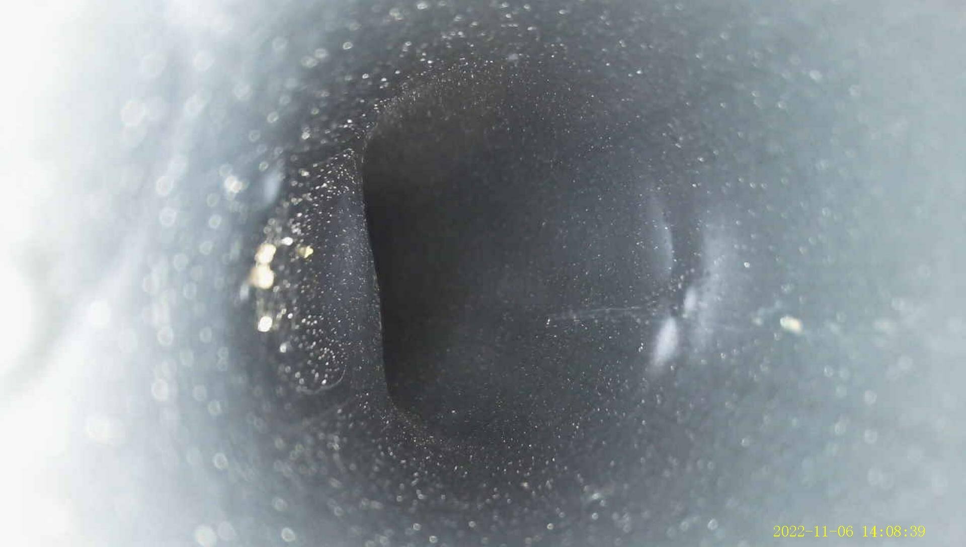

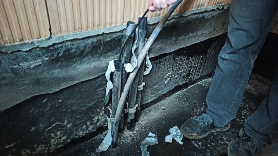

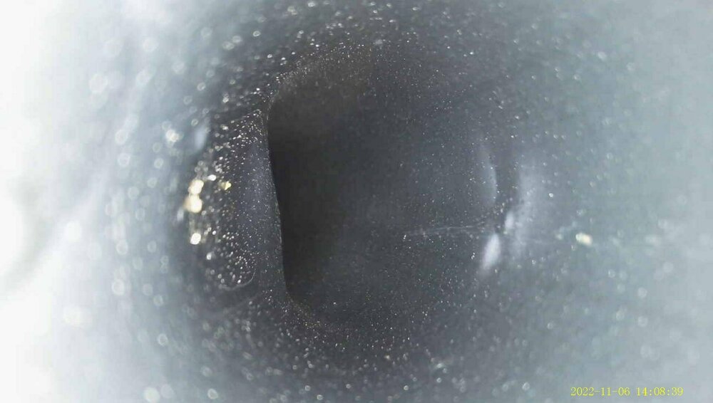

Заломы на трубе ПМД, правда встречаются они редко. Напоминаю, залом не выравнивается и это практически 100% разрыв трубы + - в течении года.
Зашел на дом, стандартно смотрю эндоскопом трубы, нашел два залома. Трубы заводили не левые штукатуры, а заказчик лично сам. В данной ситуации трубы получили залом с наружи об выступ фундамента, при обратной засыпке. Обычный трубный утеплитель решил бы этот вопрос.
Ну а гильза из 110 трубы на шести угольниках 15 градусов вообще идеальное решение.
А так пришлось раскопать и паять.
Навіть 50 технічна труба вирішує ці проблеми.
Не хочуть зі скважини до будинку, то хоча б в фундаменті запустіть.
Термомуфта і робота стоять дорожче.

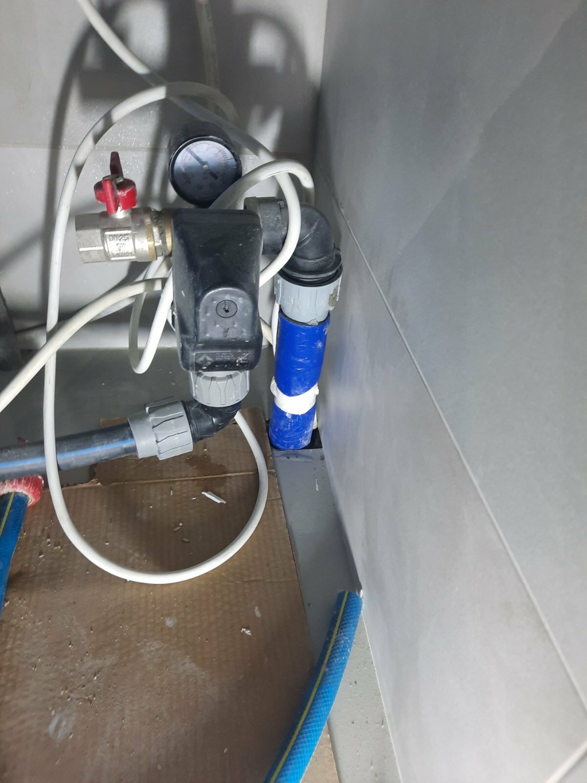

Cкваженики выдали свое видение, как правильно нужно работать.
Только так делать правильно, напаяли тут разной х……и. 245604160_2023-01-311.thumb.jpg.43b78f1405fa60b8e3dda371919de10c.jpg
