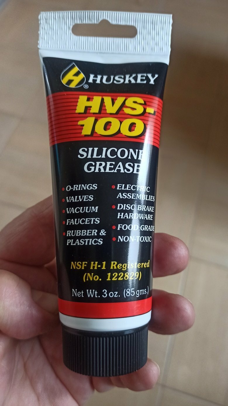

Сергей 31 Опубліковано: 17 грудня 2025 Автор Поділитись Опубліковано: 17 грудня 2025 Полезная штука. Штоки клапанов, американки, подгулявшие прокладки, и.т.д. На пору тройку лет хватает. Посилання на коментар Поділитися на інших сайтах More sharing options...
Vikctor Опубліковано: 17 грудня 2025 Поділитись Опубліковано: 17 грудня 2025 30 минут назад, Сергей 31 сказал: Полезная штука. Штоки клапанов, американки, подгулявшие прокладки, и.т.д. На пору тройку лет хватает. А в чому перевагі у порівнянні з анаеробом? Ціна не менша. Термін дії засоба менший. Посилання на коментар Поділитися на інших сайтах More sharing options...
Сергей 31 Опубліковано: 17 грудня 2025 Автор Поділитись Опубліковано: 17 грудня 2025 14 минут назад, Vikctor сказал: А в чому перевагі у порівнянні з анаеробом? Ціна не менша. Термін дії засоба менший. Это не для паковки. К примеру: потек радиаторный кран, резинки задубели, а поменять нет возможности. Мазнул, затянул и не течет. Вода, спирт, незамерзайка и.т.д. не смывает смазку. Посилання на коментар Поділитися на інших сайтах More sharing options...
Vikctor Опубліковано: 17 грудня 2025 Поділитись Опубліковано: 17 грудня 2025 15 минут назад, Сергей 31 сказал: Это не для паковки. К примеру: потек радиаторный кран, резинки задубели, а поменять нет возможности. Мазнул, затянул и не течет. Вода, спирт, незамерзайка и.т.д. не смывает смазку. Тобто це без розпаковки вузла? Тоді дійсно щось незвичне. Посилання на коментар Поділитися на інших сайтах More sharing options...

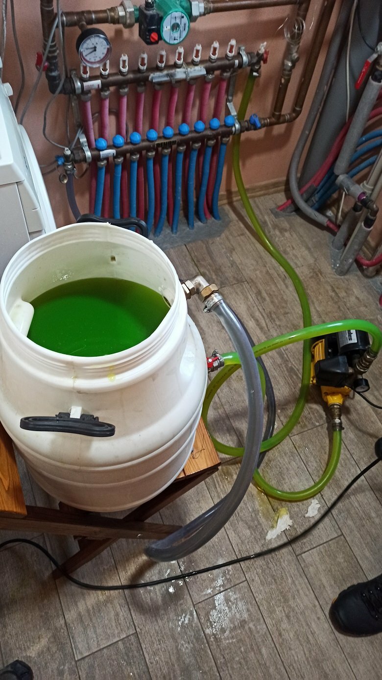

Сергей 31 Опубліковано: 17 грудня 2025 Автор Поділитись Опубліковано: 17 грудня 2025 Серый, а я немного заморочился. Эпицентр, бочка и прозрачные шланги. У китайцев, маленький насосик. 2 Посилання на коментар Поділитися на інших сайтах More sharing options...
